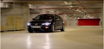

хочу сделать как на фото ходовой жёлтый огонь подскажите как?!

Алексей378 писал(а):http://vimeo.com/81745799
...Музяка качает, йоу мэн! :music: ))
А по теме, вроде как нужно прикупить две двухнитевые лампы . Один контакт идёт на габарит, другой на поворот. Могу и ошибаться, может всё проще делается :? .
Но учти дружище... не забывай про ПДД, не стоит вводить в заблуждение других участников дорожного движения!

нет,ничего докупать не нада.у меня так горят.делается это через васю.называется северо-американские габариты,так что ли,если память не изменяет :) ;) :oops:

Да, через васю делается. ;)
09 блок > кодирование 07 > длинное кодирование > 7 байт > ставишь значение в процентах.

а как при этом поворотник будет работать?
Мигать, как и всегда! :)

поворотник ярче моргает на порядок.
