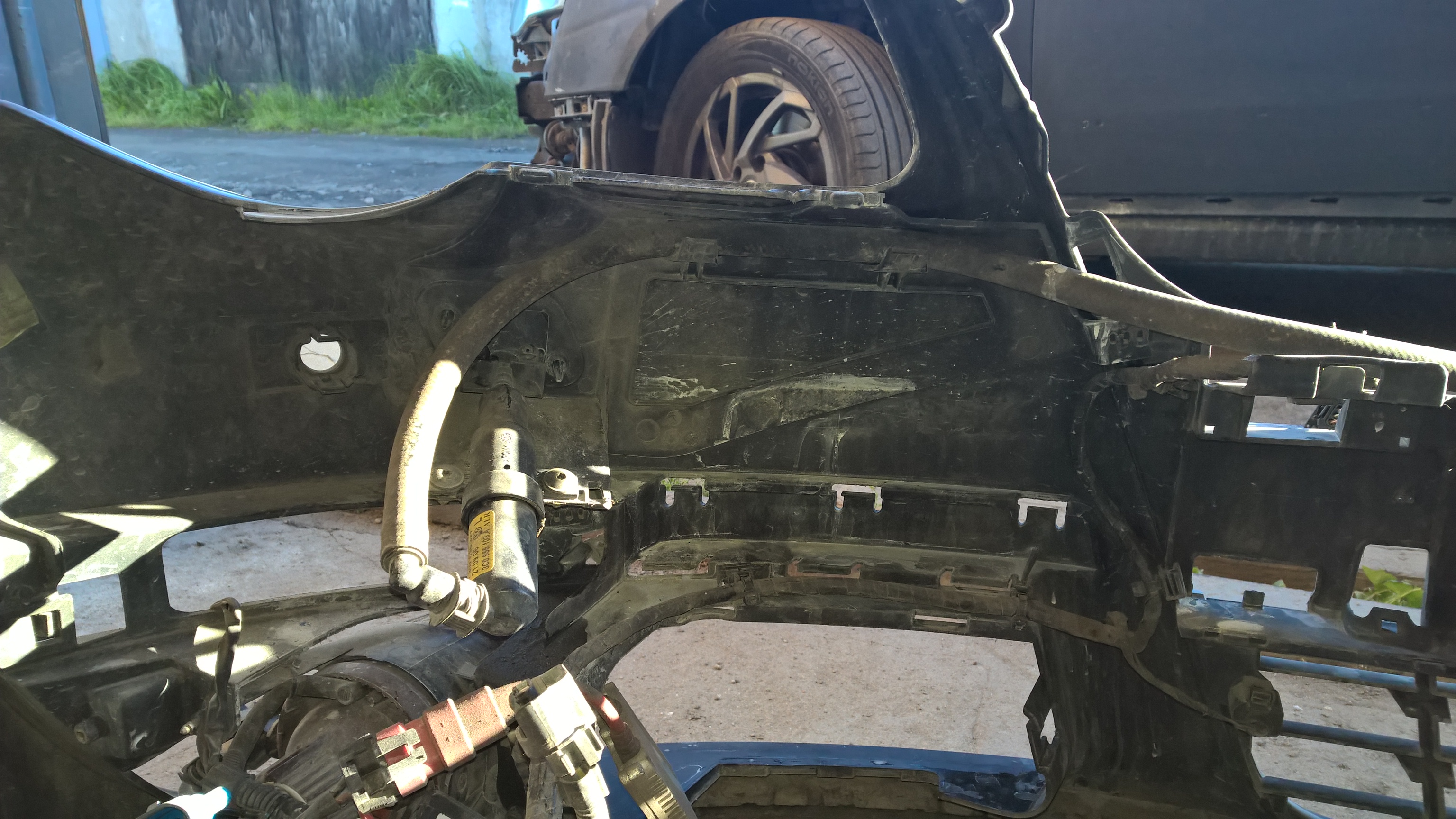

Устанавливаю штатный омыватель фар. Остался последний этап, а именно проложить шланг от насоса к форсункам. Как он проходит и крепится под бампером? (он у меня новый под омывайки) и какова длина кусков от насоса до тройника и от тройника до форсунок. Длина в данном случае имеет большое значение. Нигде не могу найти информацию. Даже эльза не помогла(((

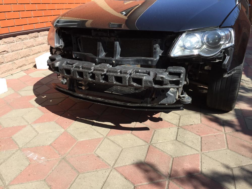

Сегодня возможно буду снимать бампер, сделаю замеры и фотки.

Сообщение Daniliv » 03 сен 2016, 18:23
Слева на право, брызгалка-1200-тройник, тройник-400-брызгалка, тройник-насос 600.
Re: Помогите доделать омыватель фар.
Сообщение Daniliv » 03 сен 2016, 18:32
Сообщение Евгений85 » 03 сен 2016, 19:39
Вот это спасибо огромное! Выручил так выручил! :!: :yes: И провода датчиков видно и туманки. Все пригодится, а то я уже и не помню где мои фото как это было. Качество фото :good:
