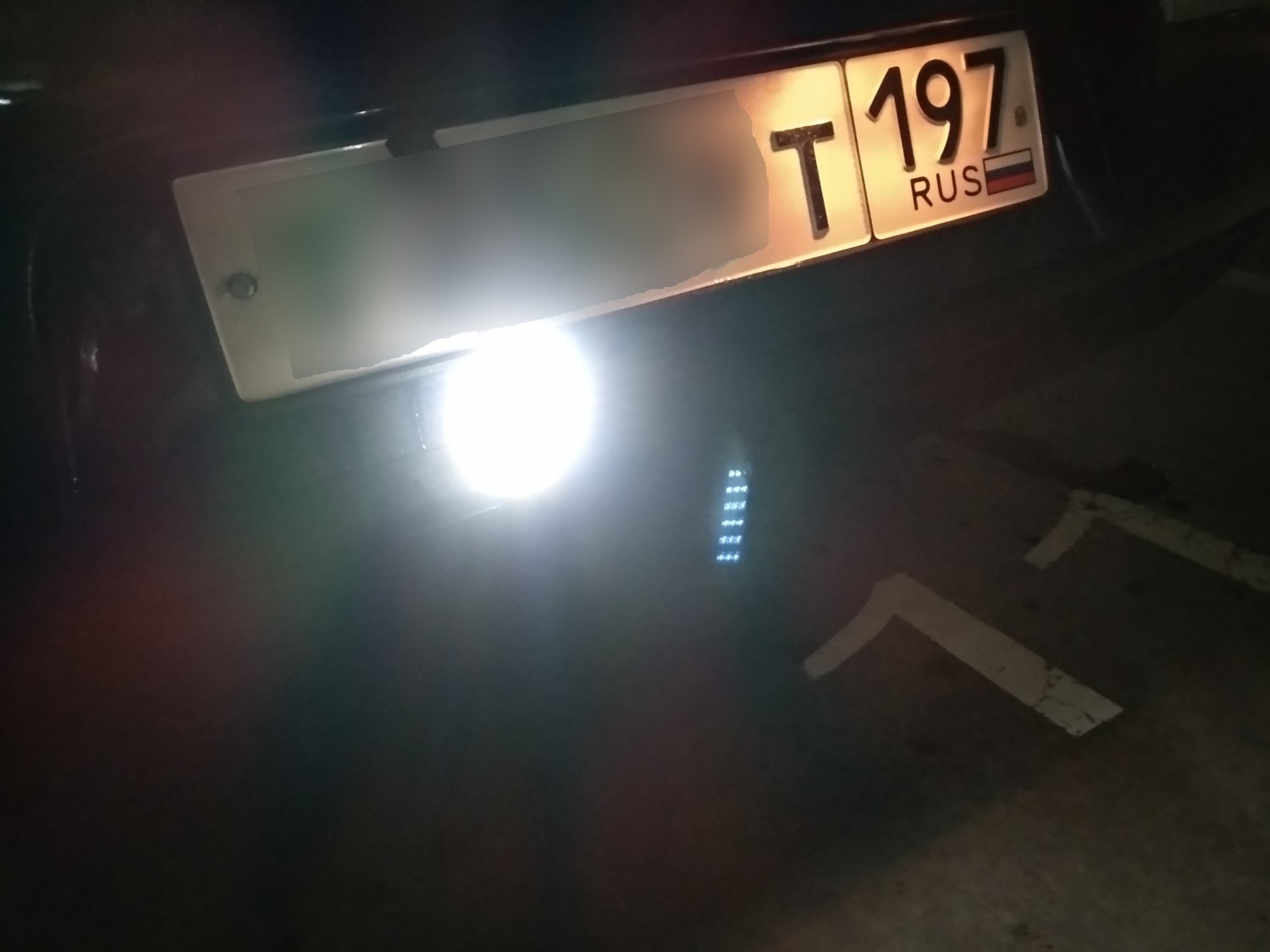

Как определить лампочки с обманкой или нет?
VITAMINCHIK
Сообщения: 124
Зарегистрирован: 04 авг 2013, 09:50
Откуда: Минск
Re: Диодная подсветка номера
Сообщение VITAMINCHIK » 23 июн 2015, 22:49
А то купил вот такие, они горят хорошо, но есть ошибка на приборке. Как поставил их, целый день ошибки не было, появилась на следующий день.
Лампочка, которая стоит сейчас | +
Так же есть вот такие, они еле входят. И не могу вторую поставить, так как заменял усико не родное, а лампочки длиннее, чем нужно. С ними ошибки вроде пару дней не было.
Которую ставил до этого. | +

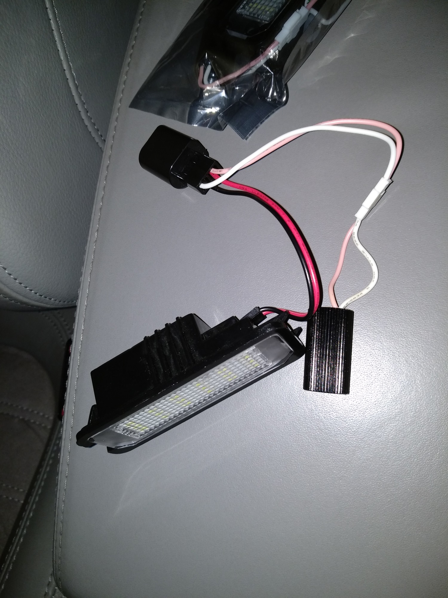

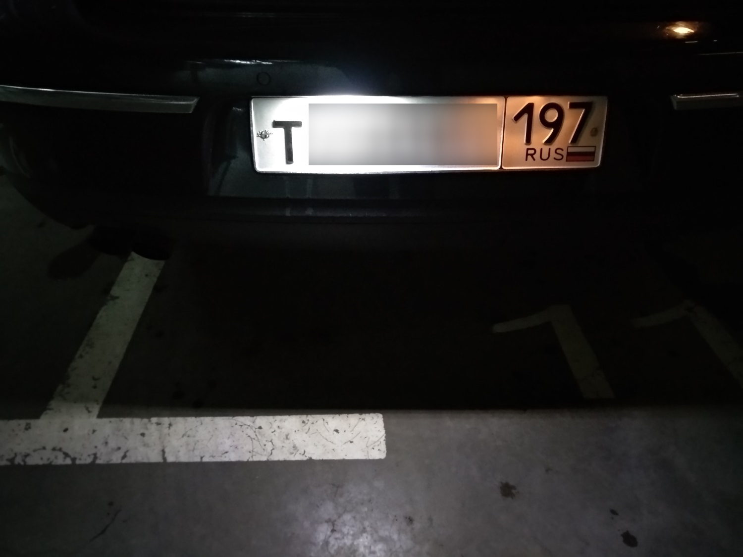

Сообщение Shurik006 » 17 окт 2017, 22:11

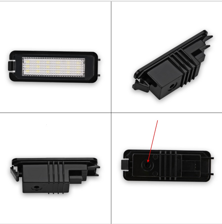

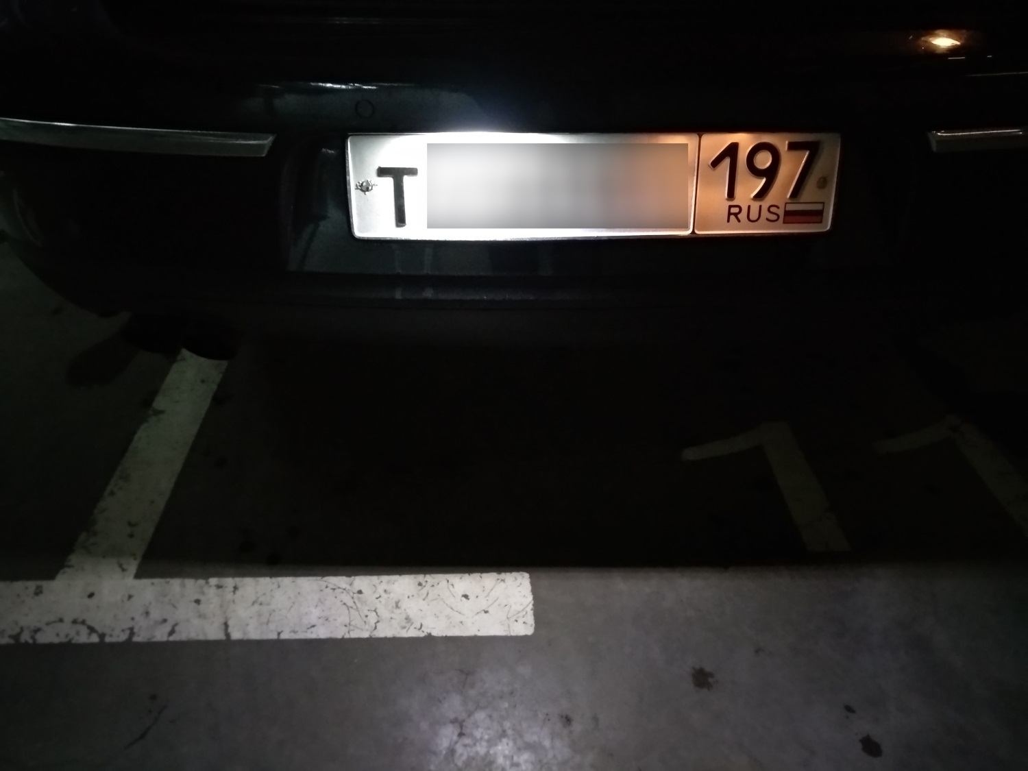

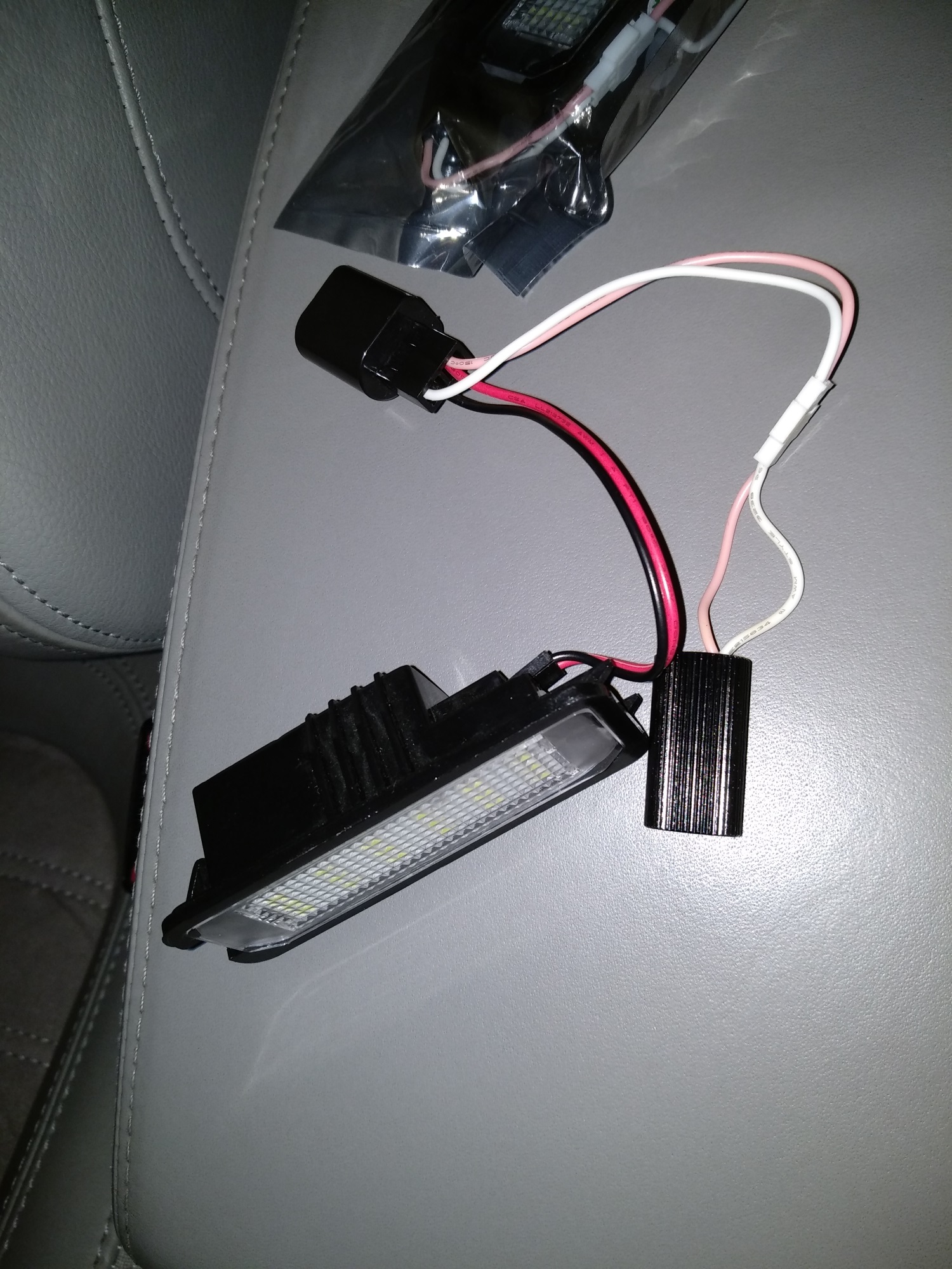

Т.к. оригинальные лампы наверное не меняли с момента покупки авто, одна горела периодически (когда у нити было хорошее настроение), а после снятия так и вообще рассыпалась в руках. Оригинальный номер моей подсветки такой 1J6943021B, он же и был указан в объявлении на ali. Долго подбирал, хотелось, что бы совпало по креплениям и подключению, приехала вот такая подсветка номера.
В штатные места вставилось отлично, освещает изумительно, ошибок нет.
Shurik006
Сообщения: 747
Сообщение Shurik006 » 19 ноя 2017, 21:36

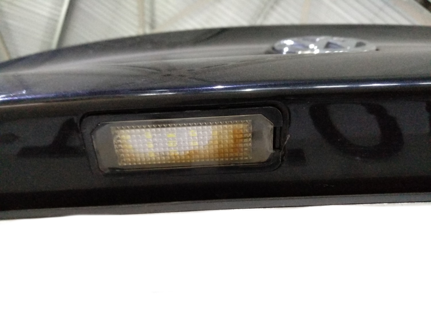

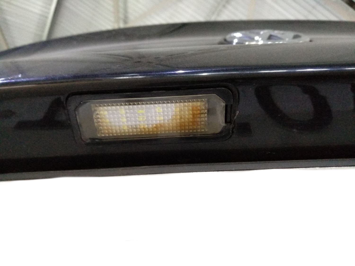

После дожде-снега и слякоти на дороге, подходя к машине заметил, что левый диод подсветки стал немного подмаргивать, неприятно напрягся. И так думал закрутить там проводку изолентой, что бы соединения не мокли. Полез, а там ба-атюшки, в одну лампу попала вода и ест-но пошёл процесс, одна дорожка перегорела уже, в общем неприятность. Оказывается у них в конструкции сверху есть технологическое отверстие, думаю, для проветривания. Через него и попало. Заклеил нафиг. Безусловно теперь засветка слева немного иная и хуже.
