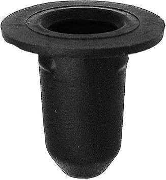

Добрый
Подскажите кто чем может:номером з/ч,фоткой клипс,на которые крепятся накладки порогов(в отверстие в пороге болт 8ка влазит),пластиковые защиты днища и т.п.мелочёвочки.
Может я чего не понимаю и там надо крепить методом подбора/подгона ?

3C0 853 934 ?

komalex писал(а):3C0 853 934 ?
ХЗ,м.б. Вчера был под авто и видел пустые посадочно-крепёжные места. Колхозить неохота,да и лишние отверстия "здоровья" кузову не добавят. Поэтому и задался вопросом: чем крепятся накладки на пороги?

Малыха писал(а):Добрый
клипса из двух частей.
Колпачок в отверстие вставляется.
3С0 853 585
3С0 853 586
снизу
3C0 853 934
и в кузов опять
3С0 853 586
