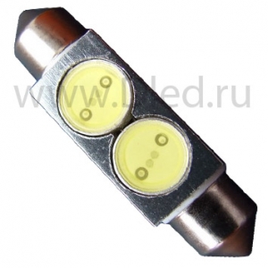

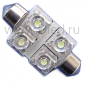

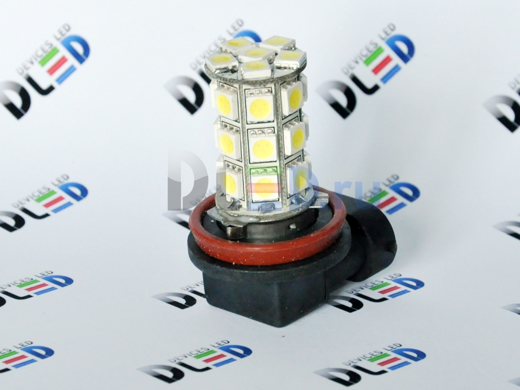

3. Это - гос. номер
2. Данная - подсветка багажника
1. Данная вещица - в ПТФ

Последняя фотка-лампа в туманку. Ставил такую, ошибку не выдаёт, комп её не тушит, но светит вообще ни как!!! :(
Если и ставить, то уж такие http://dled.ru/products/avtomobilnye-lampy-HB4-9006 , но не известно будет ли её комп вырубать :(
Или такие http://madled.ru/products/starled_HB4_generation_III_6w

бывал я в этом магазине в Екате, выбор конечно радует
по предложенным лампам:
первая не подойдет - комп их гасит, пробовал
вторая не подойдет по длине - вывыливается, усиков не хватает чтобы подогнуть, пробовал
в багажник лучше ленту наклеить или две, тогда будет и красиво и ярко
в птф эти тоже не дадут эффекта, не светят, но красиво! (хотя птф больше используют чтобы обозначится на дороге) там есть лампы на 5-6Вт вот их надо брать (дороговато конечно)
проблему гашения компом решить просто при наличии шнурка, просто отключить проверку и все тогда никакие обманки не нужны

Неделю назад поставил себе:
1. В подсв. заднего номера: http://madled.ru/products/STARLED_C5W_G ... on_III_1.5,
2. В ПТФ: http://madled.ru/products/starled_HB4_generation_III_6w.
В освещении гос. номеров смотреться хорошо, на порядок ярче чем стояли, в ПТФ не очень. Цветоввая температура отличается от моего штатного ксенона, да и свет не такой яркий как от галогенок + на приборной панели ошибку выдает, и пишет, что неработают ПТФ
