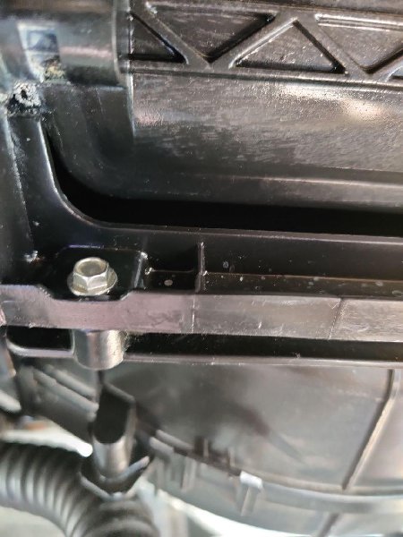

Всем привет, гуру кто уже делал и сталкивался подскажите пожалуйста, авто шкода А5 конец 2008г, печка с одним моторчиком как оказалось, но об этом позже, установил панель климата от Б7 3AA907044AG с автоциркуляцией, датчик качества воздуха доставлял отдельно ранее, проблема у меня в следующем, при включении автоциркуляции заслонка печки та что сразу за бардачком закрывается не до конца а остается щель гдето в 1см. Не разобравшись сразу что у меня 1 сервопривод а не два как на пассатах В6 ранних годов я начал тулить сопротивление 5кОм в разрыв черного провода, заслонка начала закрываться до конца! НО в блоке климата появилась ошибка сервопривода как и писалось ранее тут:
9472882 - Серводвигатель заслонки приточного воздуха, рециркуляции
B108B 54 [009] - Missing Calibration / Basic Setting
Подтверждено - протестировано после удаления записей
Стоп-кадр:
Статус неисправности: 00000001
Приоритет неисправности: 2
Частота появления ошибки: 1
Индекс забывания: 93
Пробег: 119017 km
Дата: 2000.00.00
Время: 15:44:05
Как мне правильно устранить эту щель чтобы не было ошибок? Может что-то еще нужно поменять или это проблема с сервоприводом? Или может заслонка в режиме авторециркуляции и должна быть приоткрыта?
