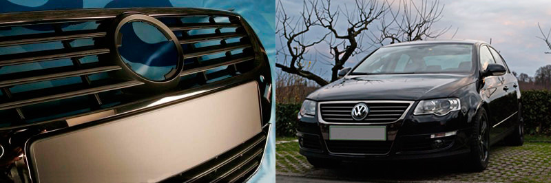

Сообщение swbb » 17 июл 2018, 18:26
ОРИГИНАЛЬНАЯ ЧЁРНАЯ ХРОМОВАЯ решётка (Выпускалась под B6 Individual):
3C0853651H (Black Chrome VW Individual)
Можно найти в наличии (только новую) - но..., цена НЕ приятно удивляет ( +/- 900$).
Себе, одну, пока обтянул плёнкой глянцевой "TeckWrap":
Вторая решётка лежит со снятым хромом - думаю, что лучше:
покрасить в цвет авто и покрыть лаком с глянцем (а-ля рояльный лак)
или
покрасить "Larex" (похоже на PLASTI DIP - отличие: имеет глянцевую поверхность, а не матовую/шершавую и так же хорошо, как и пластидип, скрывает все неровности):

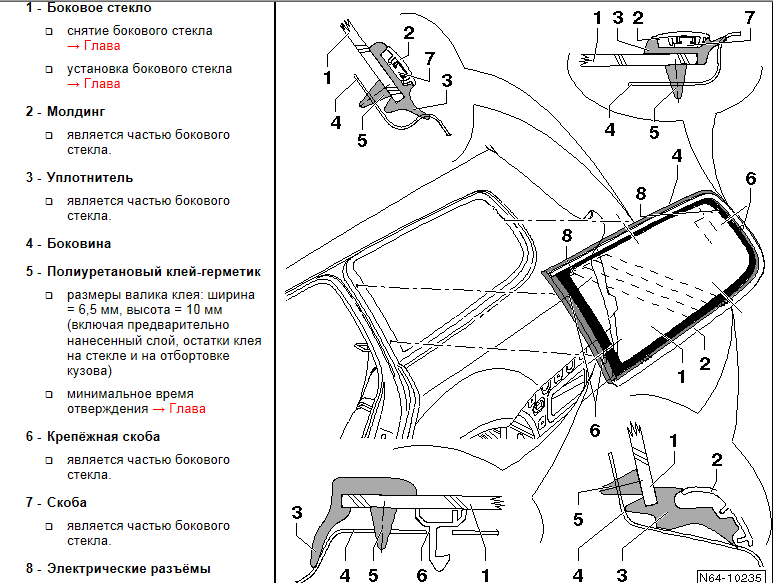

Всем добрый день. Друзья, подскажите пожалуйста, как снять хромированную накладку с задней форточки (в крыле) универсала. Так, чтобы после покраски, потом можно было её возвратить на место.
гена67
Сообщения: 250
Откуда: Смоленская область
Re: хром
Сообщение Ksandr » 11 июн 2024, 08:28
гена67 писал(а):Всем добрый день. Друзья, подскажите пожалуйста, как снять хромированную накладку с задней форточки (в крыле) универсала. Так, чтобы после покраски, потом можно было её возвратить на место.
Здравствуйте. Тоже недавно интересовался этой темой. В сети ничего толком не нашел, может плохо искал.
Заглянул в Elsa, информация скудная. Как снять этот хром молдинг нет, есть только инфа как снять само стекло после снятия внутренних накладок. Собственно также, как и лобовое и заднее, тем же инструментом.
Есть схема конструкции заднего бокового стекла, на которой молдинг вставлен в скобу на уплотнительной резинке.
Может он просто вытаскивается из этой скобы?
