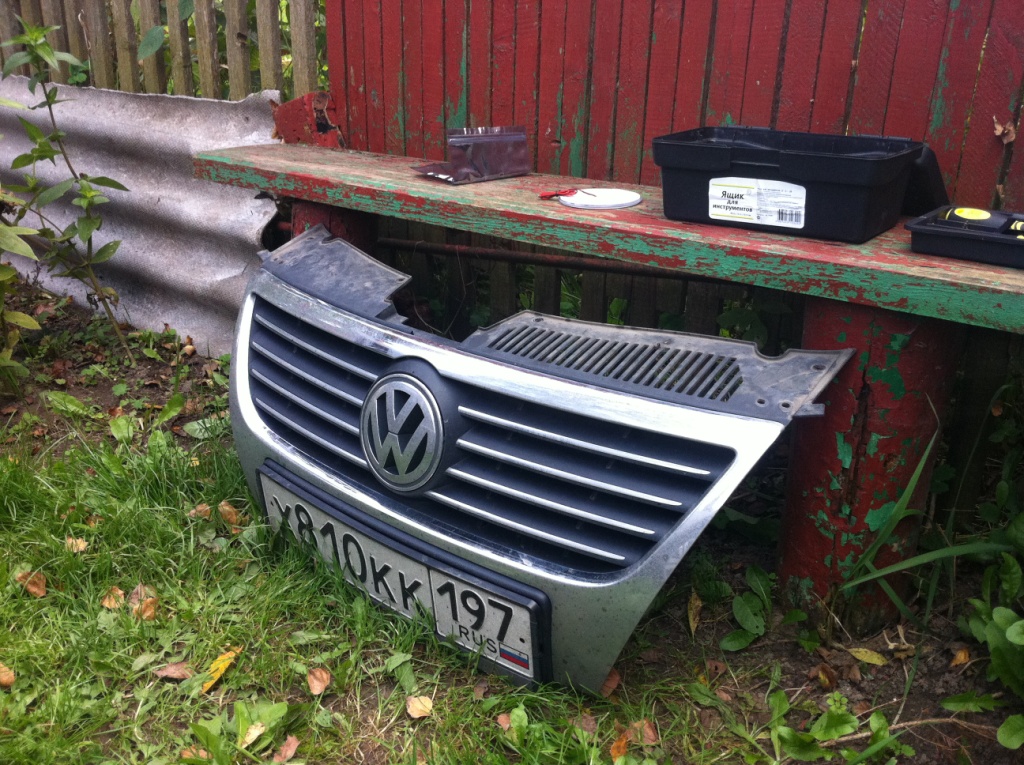

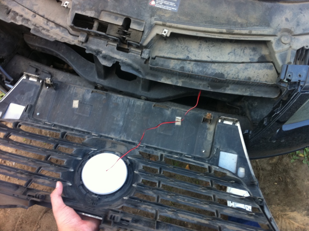

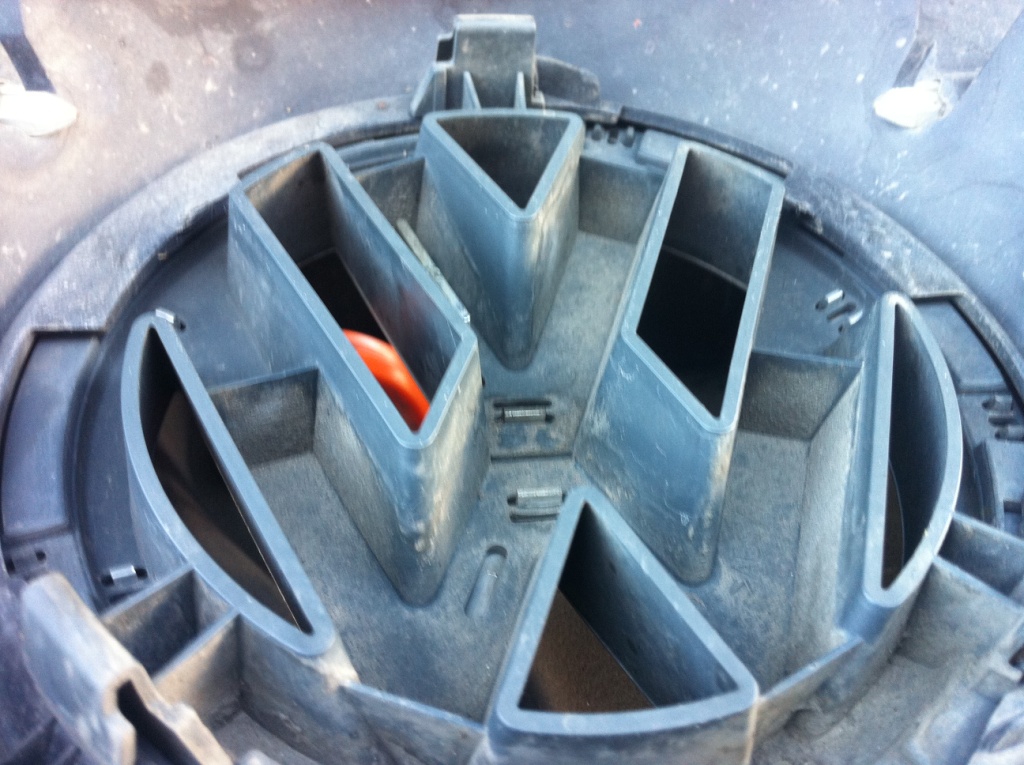

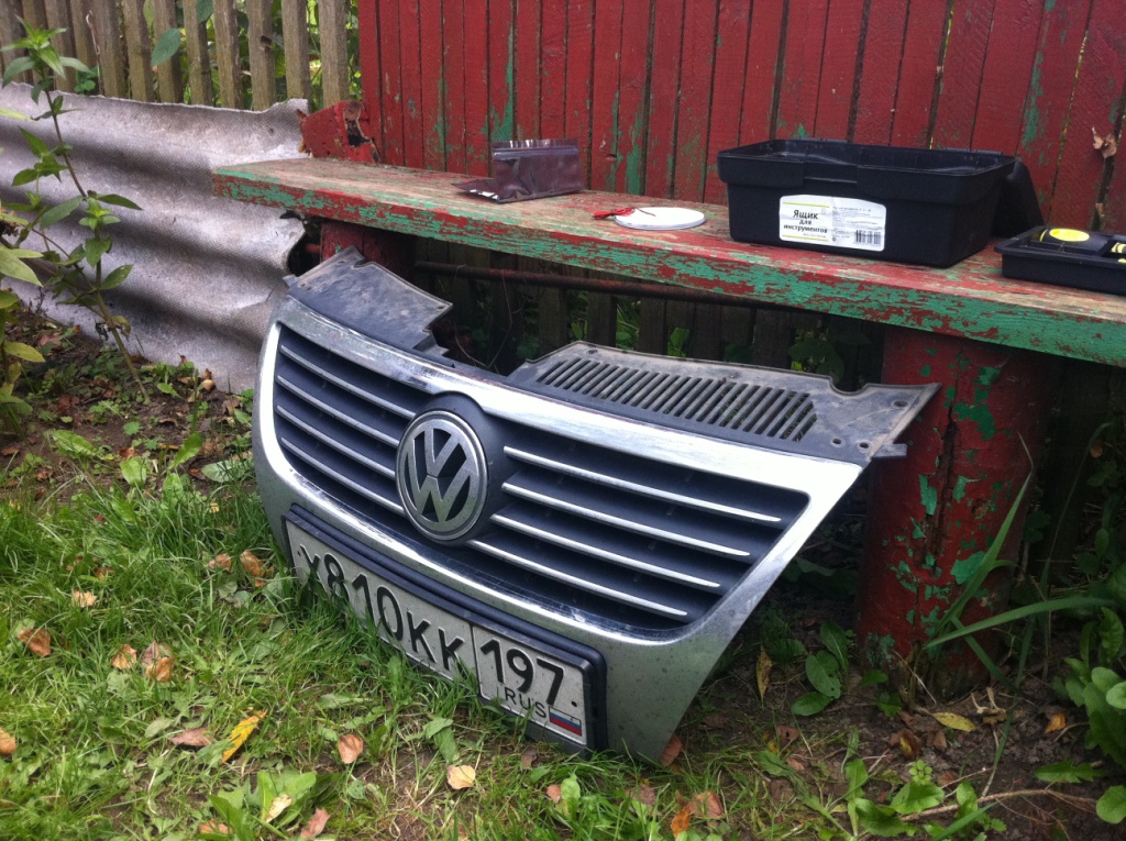

Снимаем решетку радитора(8 шурупов сверху и 2 под рамкой номерно знака)

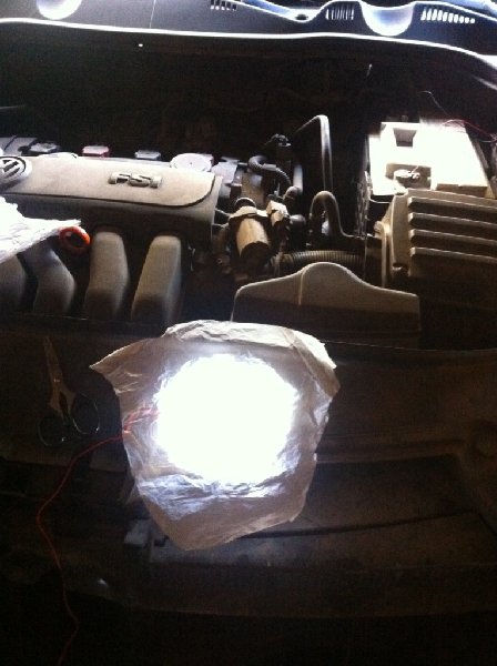

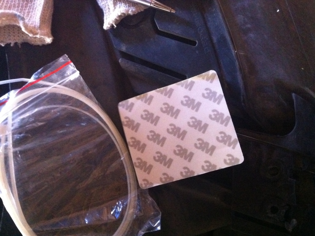

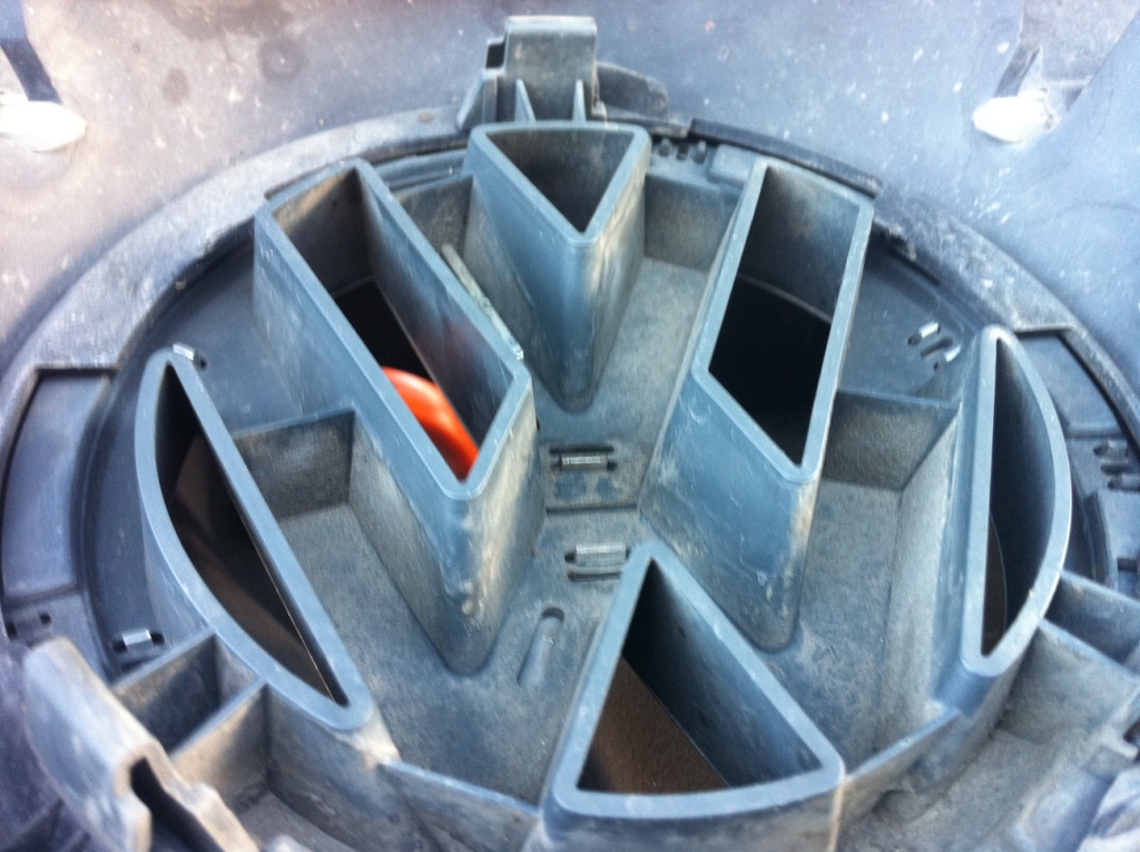

Зачищаем от пыли и грязи оборотную сторону шильдика в местах приклейки подсветки

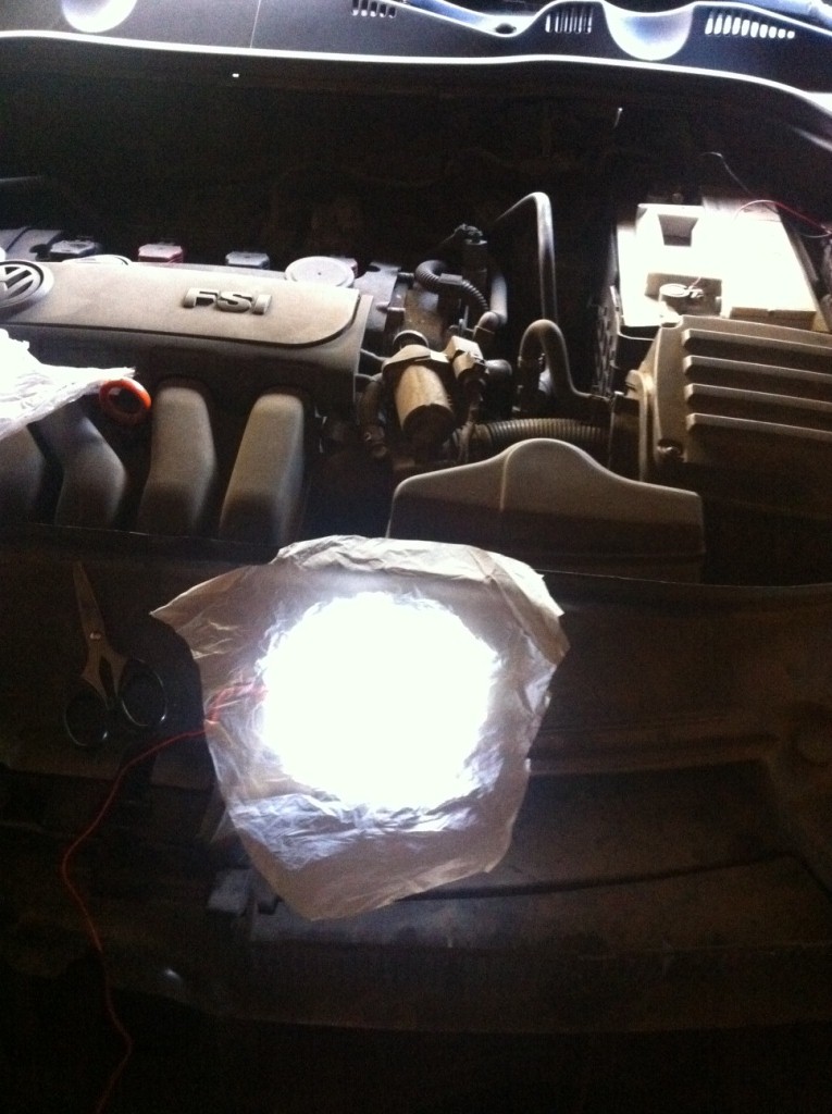

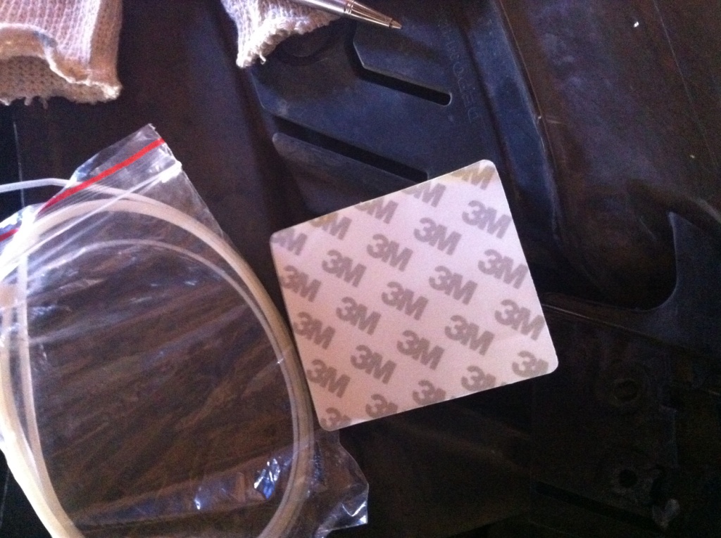

Для лучшего рассеивания света клеим либо матовый файлик,как в теме про задний шильдик, либо как это сделал я - обычным белым полиэтиленовым пакетом.Т.к. поверхность пластины подсветки самоклейкая доп. материалы не нужны

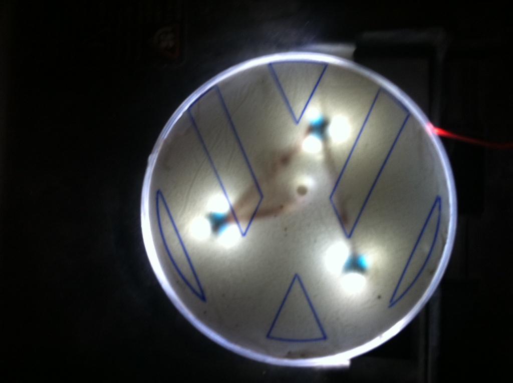

Нарисовал контуры для того что бы с первого раза правильно приклеить так что бы не видны были диоды...но как потом оказалось зря..не рисуйте)))при готовом результате работы вблизи видны эти контуры.

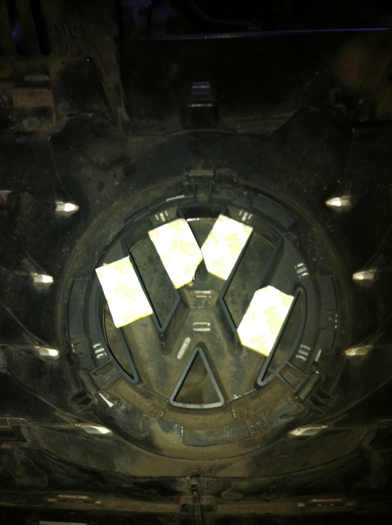

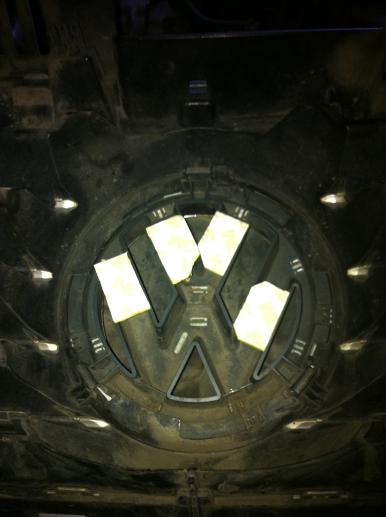

т.к. липкую поверхерсть мы заклеили пакетом воспользуемся любым двухсторонним скотчем...у меня он остался от покупки блока розжига.
аккуратно клеим его на шильдик что бы края небыли видны с лицевой стороны

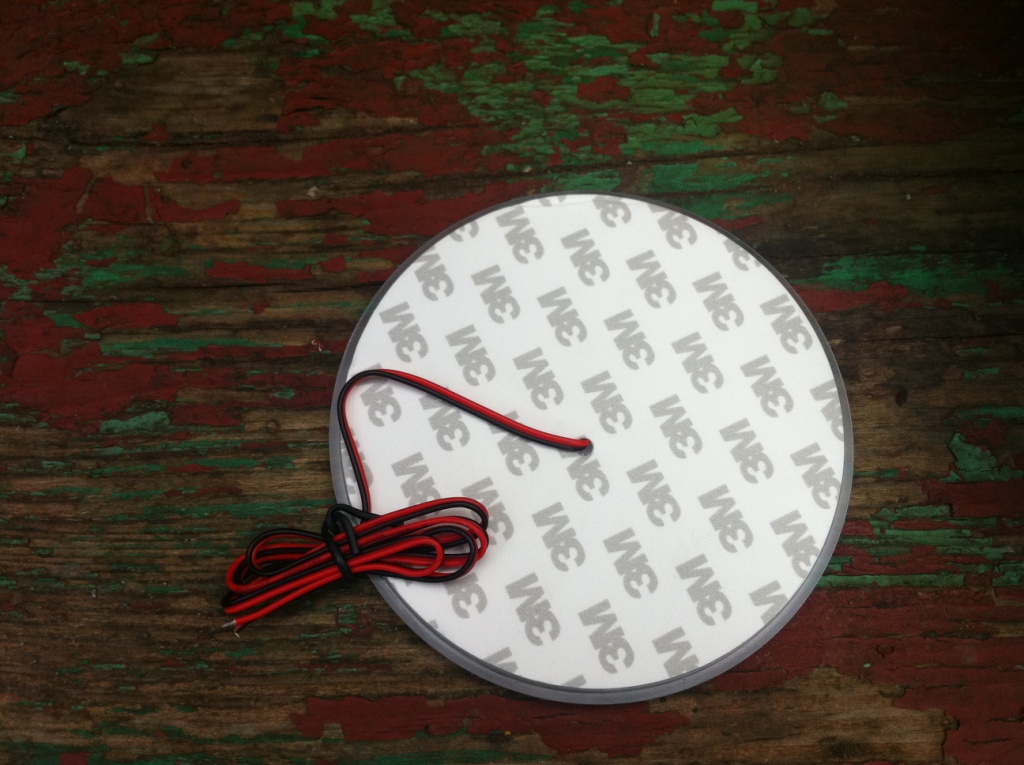

затем приклеиваем подсветку на шильдик
ставим на место решетку

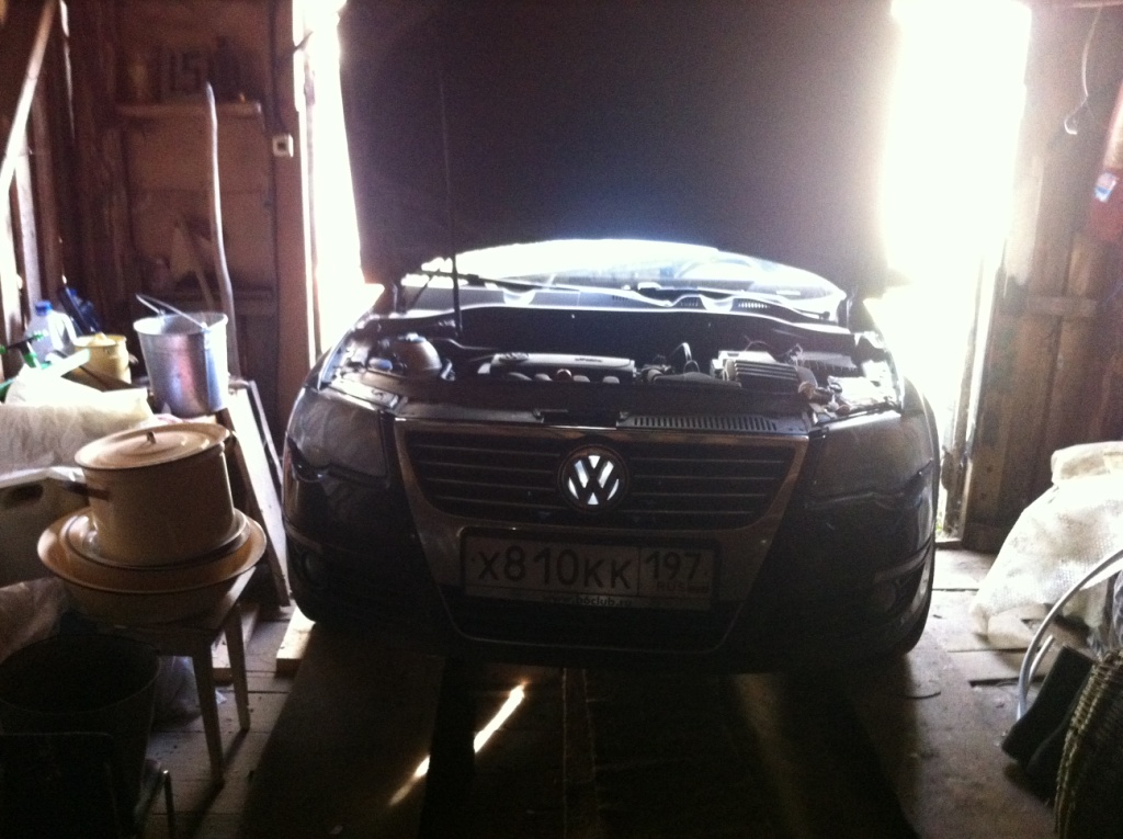

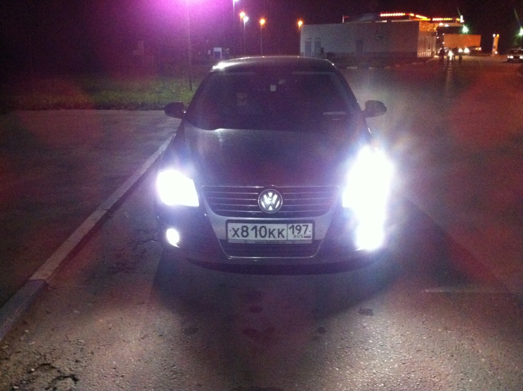

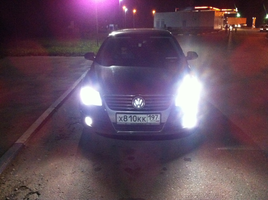

ну и наконец результат в ночное время

пока что запитал от ближнего(т.е. при габаритах не горит)
оставил так , потому что в дальнейшем буду делать подсветку тормозных дисков, заднего шильдика и всё это выводить на кнокпку в салоне на консоль коробки передач....

Это оргстекло, там 3 диода.

Сообщение Alfabroker » 25 сен 2011, 21:37
как и думал пакет не пропускает 30% света..придётся заменить на матовый файлик...
