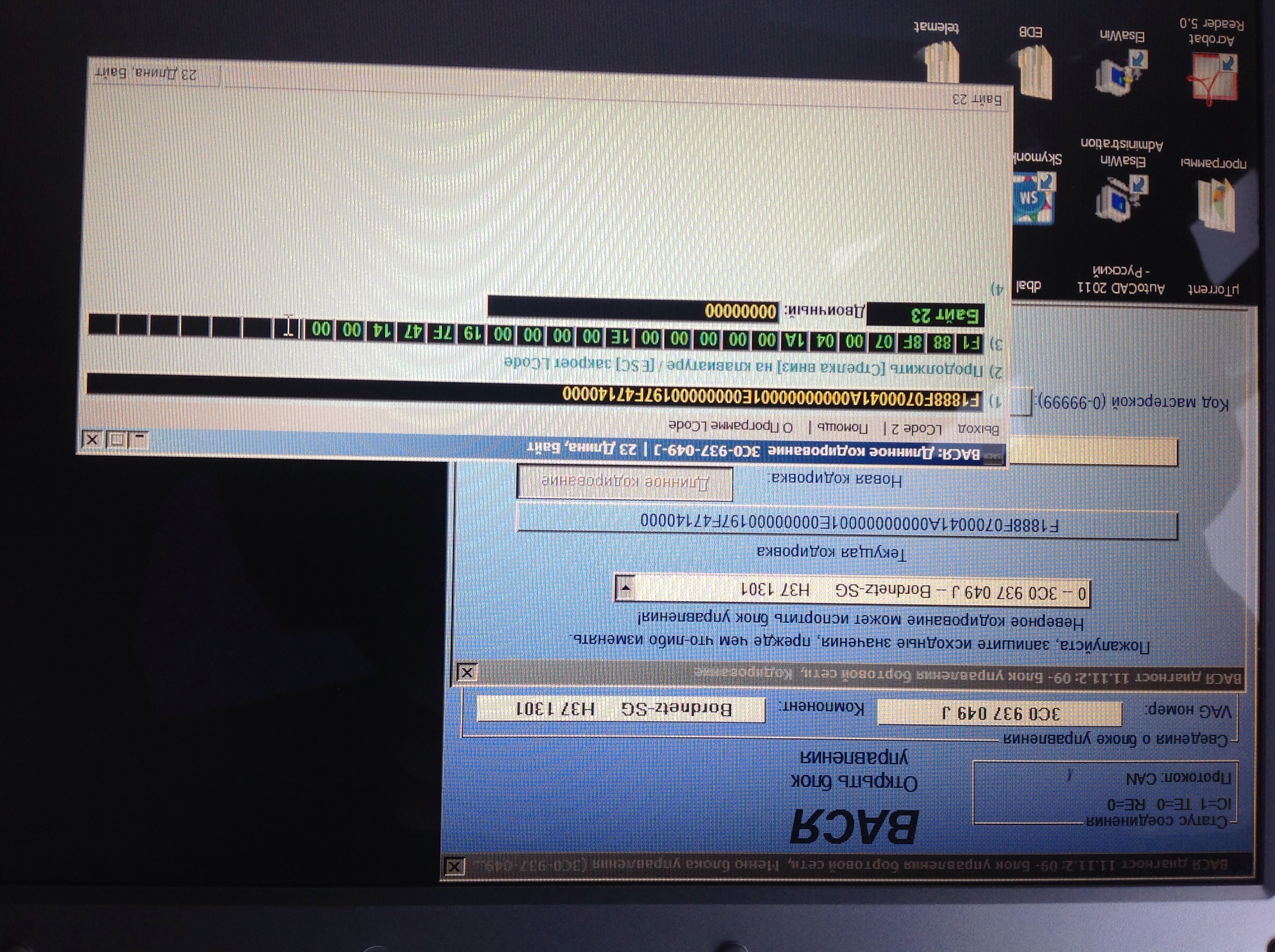

Всем привет,может кто подскажет насчет блока,туманки стоят штатные,вроде все работает,в роли ДХО тоже работают,притухают,но вот никак не пойму,вроде блок должен быть 23 бит,но не могу сделать поворотные
Кто что скажет...
Фиг знает,чето вверх ногами фото,плиз..... :)

Re: Установка ПТФ
Сообщение Alex 26 » 02 мар 2015, 21:35
Точно не скажу,но по-моему на 23-х байтном блоке не включить загорание птф при повороте руля.Такая функция на 30-ти байтном блоке.Но могу ошибаться.

Re: Установка ПТФ
Сообщение Daniliv » 08 мар 2015, 00:03
Стробоскоп :lol:
Отключение ПТФ при включении дальнего!- 9 блок центр электроники, длинное кодирование, байт 17, бит 5.
