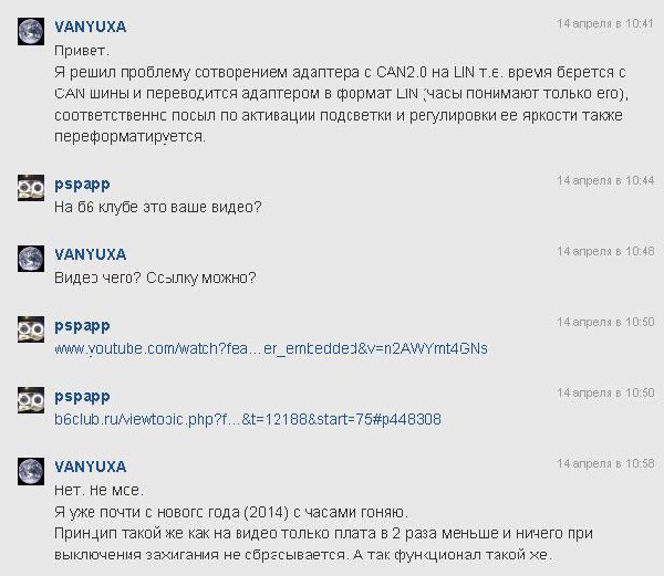

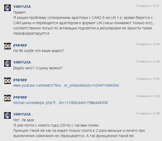

Оказывается есть у Вас братья-энтузиасты, кто так же заморочился. Вот переписка чегодняшняя моя с человеком с драйва
У него часы не сбрасываются при перезажигании :)

Эх, знал бы раньше... :D
Но вопрос со сбросом времени я мысленно уже решил, просто радиорынок сегодня не работал.
Ну и плюс я планирую разместить всё внутри самих часов

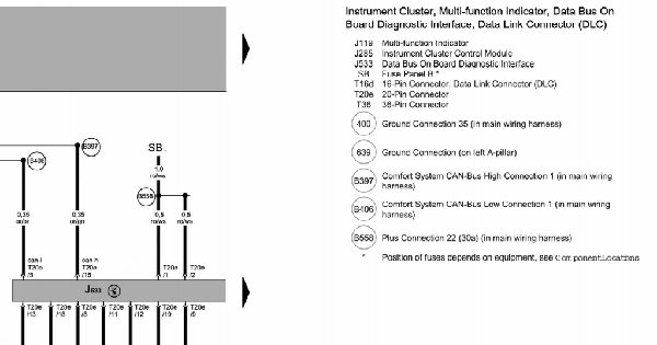

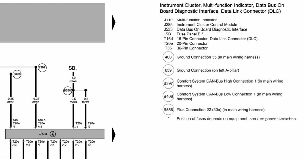

Клубни, подскажите, у меня гейт от b7 (7N0 907 530 AJ), поставил часы, запаралил второй пин часов к пину №2 в 20 пиновом разъеме гейта, поставил галку в Cent. Electrics II - что часы установленны. И нифига. Блок комфорта и электроники от b6 пока что стоят. Часы подключал + и - от магнитолы, они тикают. Что я делаю не так? Может есть у кого распиновка гейта от b7 ? Смущает, то что в схеме от b6 1ый и 2ой пины идут на предахронители и 2ой пин у меня уже подключен (я пробовал к нему паралелиться).
Вот схема из b6

Uther писал(а): Часы подключал + и - от магнитолы, они тикают. Что я делаю не так?
Ну так через меню приборки установите время часы должны настроиться соглансо времени на приборке
Uther писал(а):2ой пин у меня уже подключен (я пробовал к нему паралелиться).
в машинах 6 года этот пин задействован питание.
А вот параллелиться нельзя было. Вы подали на вход управления прямое напряжение борта и скорее всего убили часы.
2 провод нужно было вынуть и заизолировать,а вместо него вставить провод от гейта.

pashustic писал(а):А вот параллелиться нельзя было. Вы подали на вход управления прямое напряжение борта и скорее всего убили часы.

Uther писал(а): А есть распиновка гейта от b7 из эльзы, хочется посмотреть в чем ещё отличие?
Uther писал(а):1ый и 2ой пины идут на предахронители
Только в этом. В гейте от б7 -2 пин это часы.
Uther писал(а): И не плачевно ли для самого гейта то, что на 2ой пин подаётся напряжение, может я уже и гейт спалил просто поставив его на b6?
Возможно!!Нужно проверять как часы так и ваш гейт.
Учтите вы если параллелили 2 пин часов со штатным 2 проводом в гейте то выдали прямое напряжение в часы.
Так и если оставили 2 пин при подключении гейта от б7
Мой совет : хороните 2 пин штатный .. вставляйте гейт от б7 и подключайте к нему часы и пробуйте настраивать время. Если не работает то тут одно или гейт или часы. фсеее!!! :o
