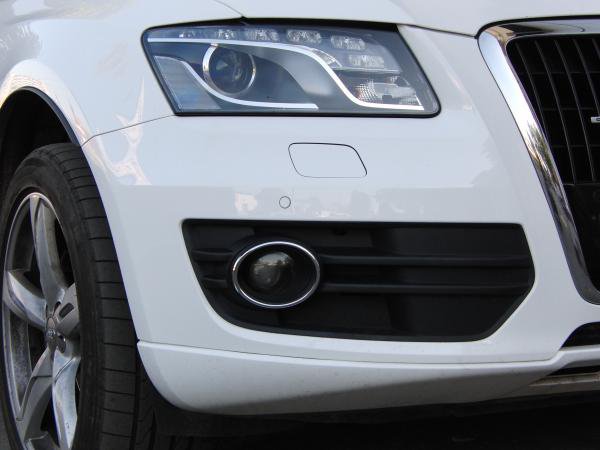

Уже не первый раз вижу ауди Q5 с арочками(думаю оригинал), которые явно нам встанут.
Передняя арочка очень тоненькая точит максимум на 5мм, выглядит очень эротично, по всей длине арки.
На задней арке плавничек как у нас только раза в три длинее.
Может кто номерок знает и подскажет? Готов купить и выложить фотки.
Нашел фотку с Q5 на ней эта арка.

valent77 писал(а):Может кто номерок знает и подскажет? Готов купить и выложить фотки.
Если будете заказывать - проверьте еще где нить, я точно не уверен.
8R00716814U8 комплект 4 шт. (идут с клипсами)
Если заказывать передние отдельно:
8R0853717 4U8 - передняя левая
8R0853718 4U8 - передняя правая
8R0853585 - клипса, не знаю сколько штук надо. (18 шт. надо на 4 арки)

уже купил(еще в августе до сих пор в багажнике), 18 клипс на 2 передние арки. Передние визуально встают отл., чуть длиннее, закрывают всю кромку арки от бампера до порога. Поставлю фотки выложу.
Задние без напильника не поставишь. :D Две трети надо спиливать, но если примудрить то будет смотреться супер.
