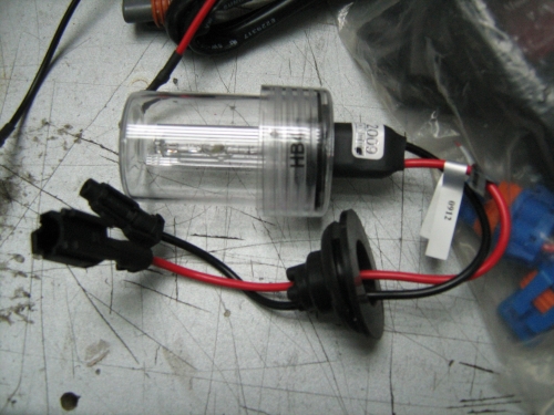

Покупаешь комплект ксенона со встроенной обманкой:
Блоки: мозги хорошо воспринимают SHO-ME profi(35ватт),но есть и др.
Лампы: любые лампы с цоколем Н7,мощностью также 35,напр Phillis.
Цвет лампы зависит от температуры газа вльвинах:
4300К бело-желтый цвет - ярко
5000К белый цвет - среднее между ярко и красиво
6000К бело-синий цвет - красиво
Существует 2 производителя галогенной оптики на пассат: Hella и Valeo
С хеллой проще. вытаскиваешь лампу из фары,отсоединяешь разъем,
делаешь отверстие в резинке-заглушке примерно так
продеваешь провода лампы ксенона в получившееся оверстие
разъемами наружу,фиксируешь резинку на лампе в отверстии,
нахдишь разъем в фаре,от которого отсоединил галоген,
вставляешь туда фишки лампы ксенона,устанавливаешь лампу
в обратном порядке демонтажа галогенной.
P.S.впоследствии может оказаться что перепутал полярность,
лампы просто не загоряться.
Ставишь обратно резинку-заглушку с уже закрепленной лампой ксенона.
Теперь оттуда торчат три разъема,подсоединяешь ответные разъемы блока,
тынц тынц тынц,находишь удобное место для блоков,надежно крепишь,
собираешь првода в жгут хомутами,что б не мешались и не болтались.
Включаешь ближний,опа,не горит...значит купил не те блоки...
:D утка,поменяй полярность и все ОК.
Все! 8-) Поздравляю! :)
P.S. Подробнее тока в учебниках :D

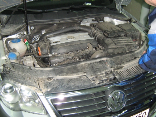

Установка ксенона Hella (ПТФ и ближний)
Сообщение Strukturshik » 24 янв 2010, 14:55
Ну наконец и я разродился и решил своему авто сделать подарок на новый год, так сказать и установить ксенон в ближний свет и противотуманки. Естественно что захотелось ставить качественно и чтобы потом было минимум проблем с гарантией. Дилеры отпали, гаражи дяди Васи тоже, и тут я вспомнил про фирму, где я заделывал трещину лобового стекла. Соответственно после звонков, приготовлений, направил свои колеса в сторону ОАО Autosecurity.

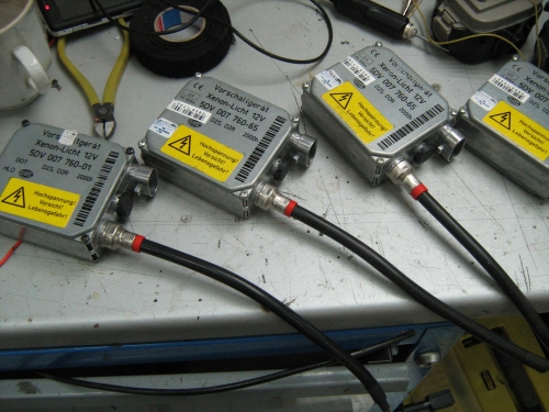

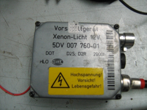

Итак - что ставим
блок Hella
Блоки Hella - 4 штуки

Re: Установка ксенона Hella (ПТФ и ближний)
Сообщение Strukturshik » 24 янв 2010, 15:02

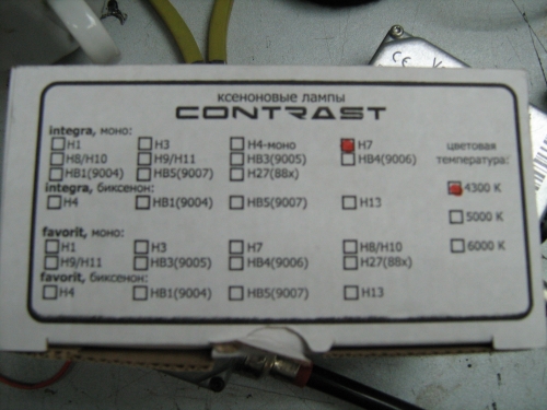

Собственно лампы
Лампы собственно

Сообщение Strukturshik » 24 янв 2010, 15:04
Вот они такие + лампы габаритов B1 hybrid (Япония)

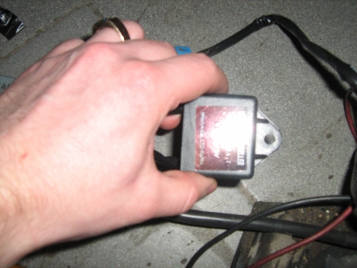

Сообщение Strukturshik » 24 янв 2010, 15:05
Обманки - 4 штуки
VW Touareg 3.0 TDI 245
Сообщение Strukturshik » 24 янв 2010, 15:13
Начинаем

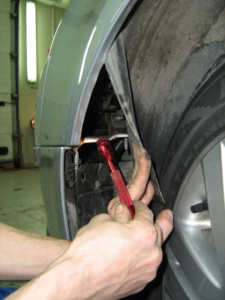

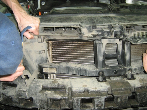

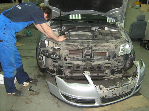

Сообщение Strukturshik » 24 янв 2010, 15:18

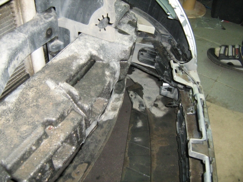

Откручиваем бампер
Strukturshik
Сообщения: 1364
Откуда: Московская область
Сообщение Strukturshik » 24 янв 2010, 15:19
Это все процесс снятия (неудобные места)
Strukturshik
Сообщения: 1364

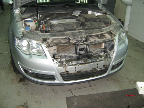

Сообщение Strukturshik » 24 янв 2010, 15:20
Сняли
Strukturshik
Сообщения: 1364

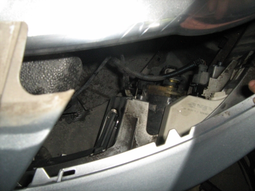

Сообщение Strukturshik » 24 янв 2010, 15:22
Предварительно отщелкиваем эту пластмасску, так как крепления фар за ней (2 самореза)
Strukturshik
Сообщения: 1364

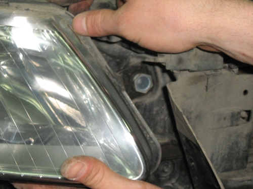

Сообщение Strukturshik » 24 янв 2010, 15:23
Снятие фар (саморез за пластмасской)
Strukturshik

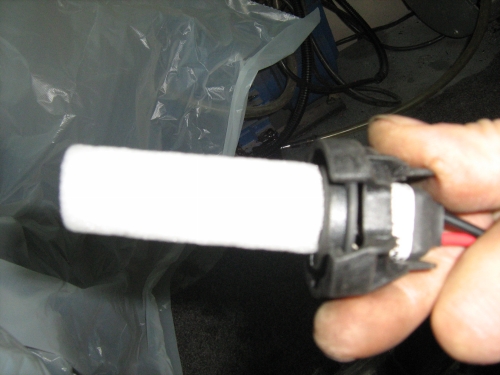

Сообщение Strukturshik » 24 янв 2010, 15:24
Лампочка

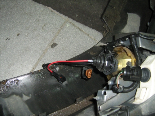

Сообщение Strukturshik » 24 янв 2010, 15:25
Вставлем в ПТФ вместо штатных
Strukturshik
Сообщения: 1364

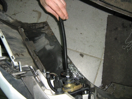

Прячем провода
Strukturshik
Сообщения: 1364

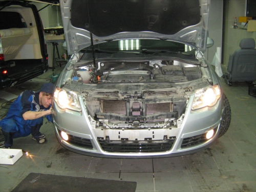

Сообщение Strukturshik » 24 янв 2010, 15:26
Промежуточный итог. Лампы в ПТФ вставлены (соответственно 2 штуки)

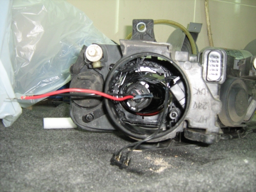

Сообщение Strukturshik » 24 янв 2010, 15:32
Фара со снятой крышкой
Strukturshik
Сообщения: 1364

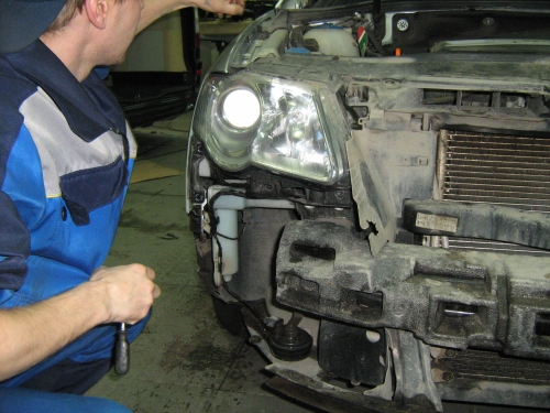

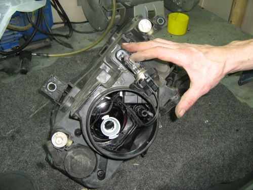

Сообщение Strukturshik » 24 янв 2010, 15:33
Вставляем лампу
