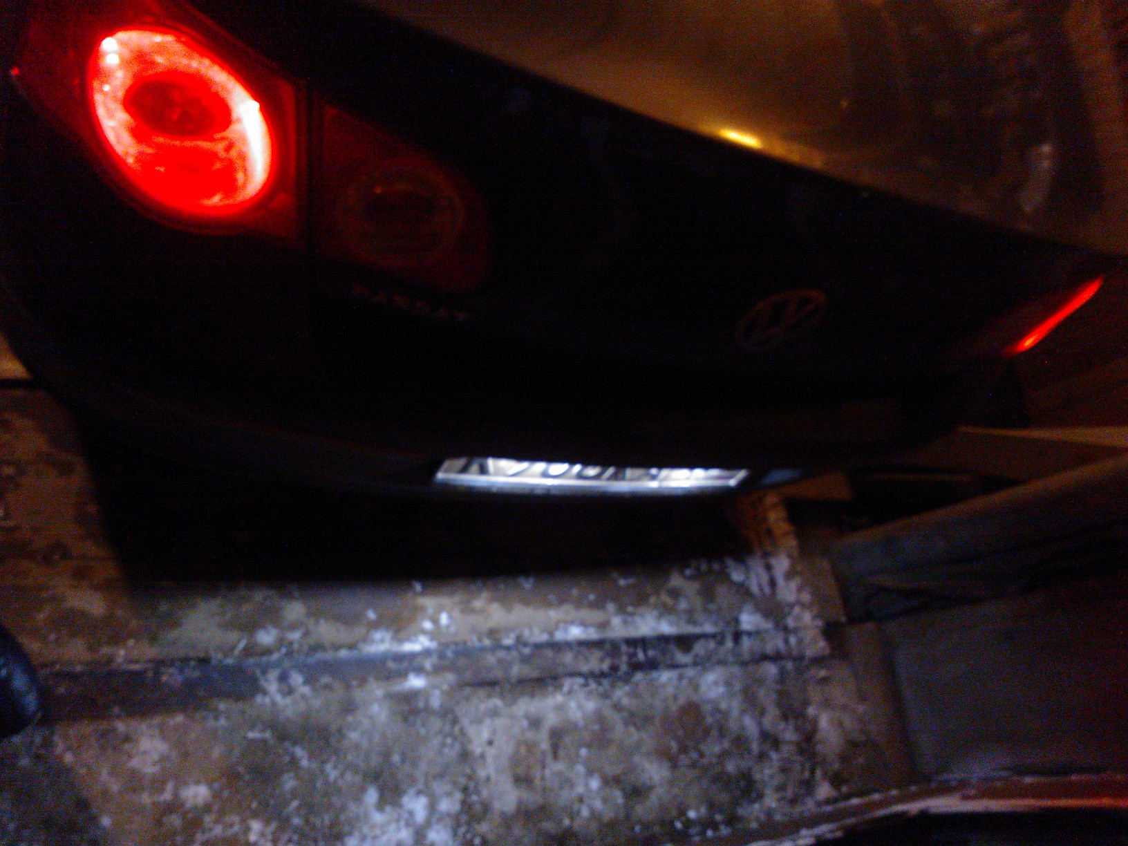

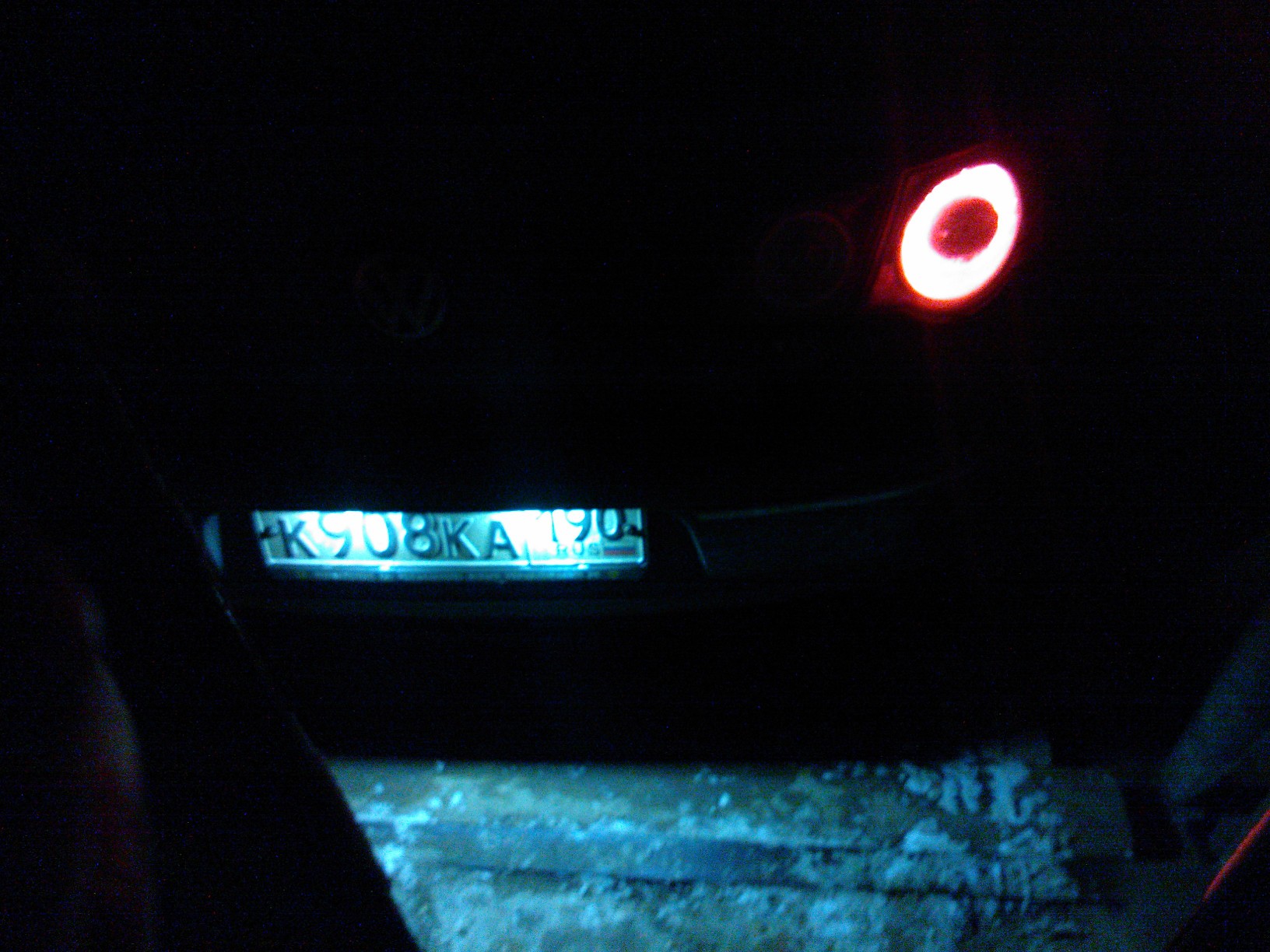

Сообщение Stasik V. » 31 янв 2013, 11:50
Поставил себе такую вчера http://www.golf-tuning.ru/index.php?pro ... re_id=6591
