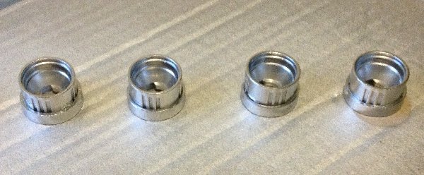

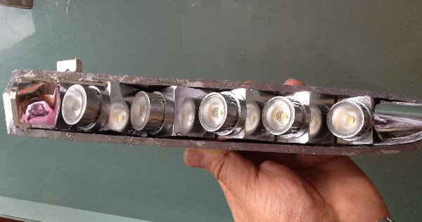

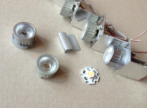

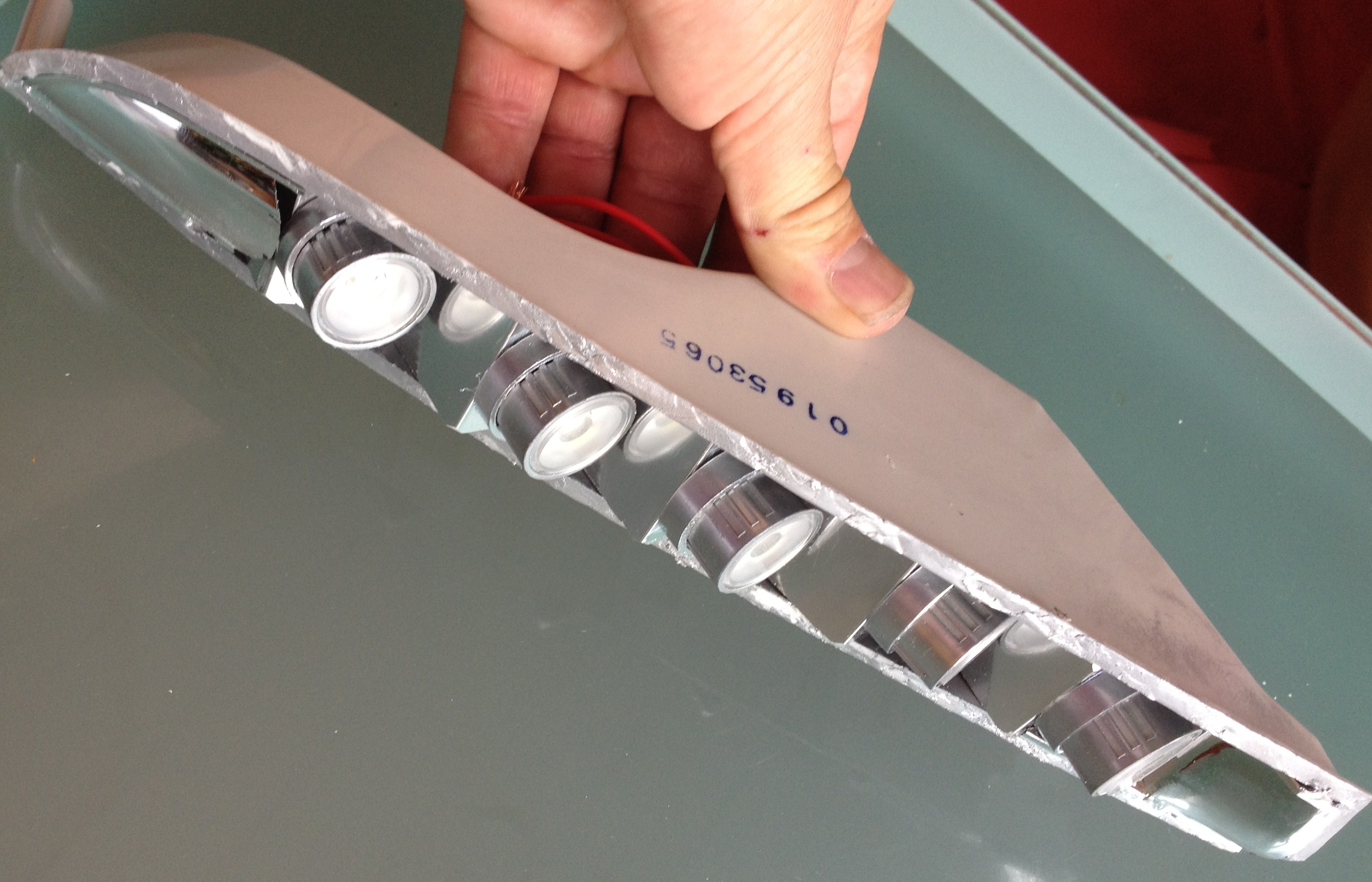

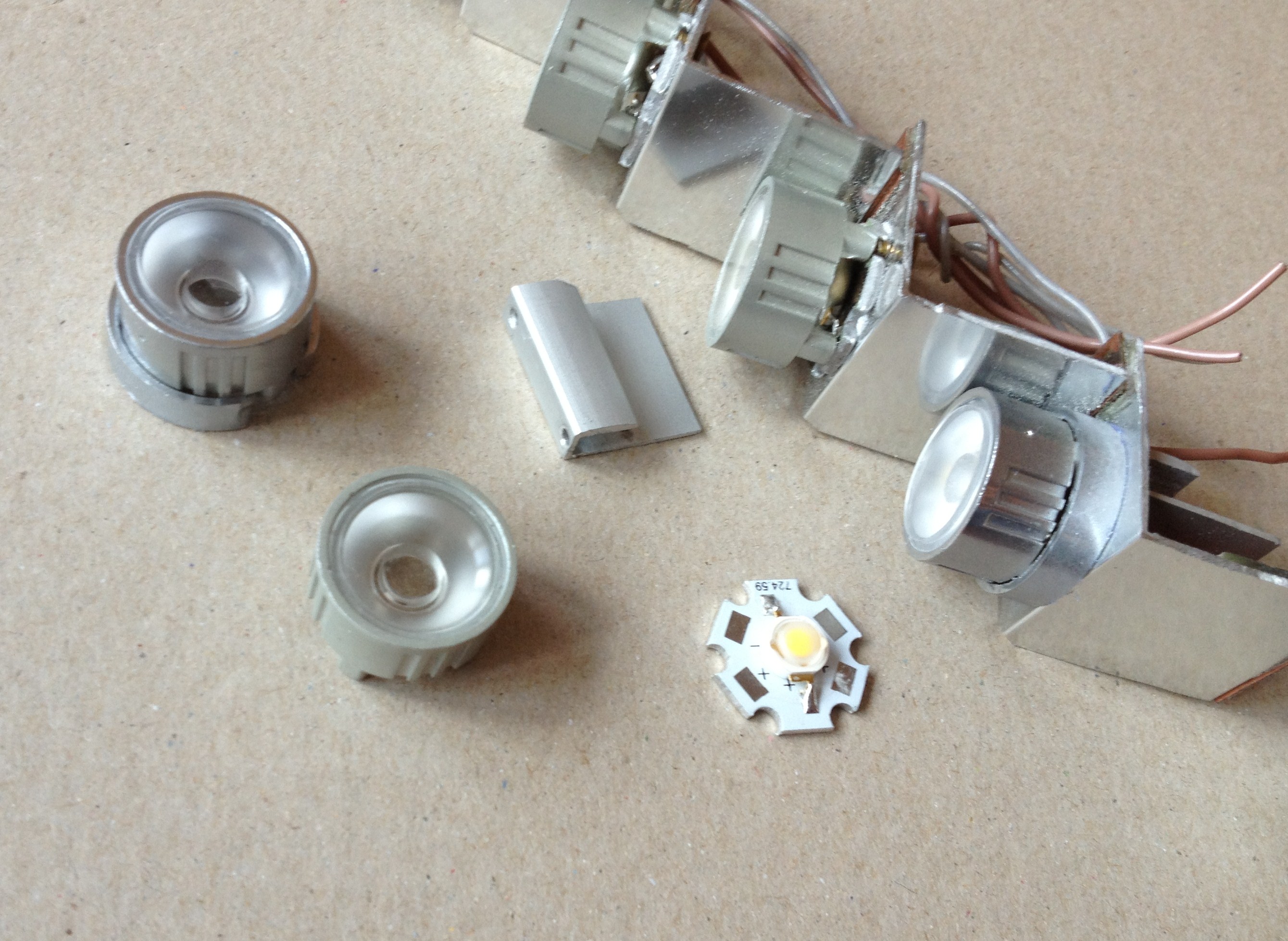

Давно думал замутить что-то подобное. Тут как раз поступил заказ сделать ДХО в корпусах поворотников для СС.
В сделал пока один, сталось приклеить стекло. Фонарик несколько не такой как у нас, но принцип один. Пилил корпус не по шву, а чуть дальше, по белому корпусу. В результате никаких трещин и шва снаружи не видно.
Комплектующие: диоды трехватные на звезде, линзы к ним, полированный алюминиевый уголок (из OBI)
Корпуса линз и дополнительные колечки (отрезаны от пластиковой трубки), закрывающие щель между уголком и линзой, окрасил "зеркальной" краской из баллончика. Уголки кроме декоративной функции служат радиаторами. С обратной стороны еще пристроил и дополнительный радиатор из попавшегося под руку алюминиевого профиля. Сопряжения радиаторов промазал теплопроводящей пастой. Поместилось 5 диодов, подключены через два драйвера.
Продолжение следует.

вопрос по диодам 3Вт не многовато?
яркость у них какая и угол
