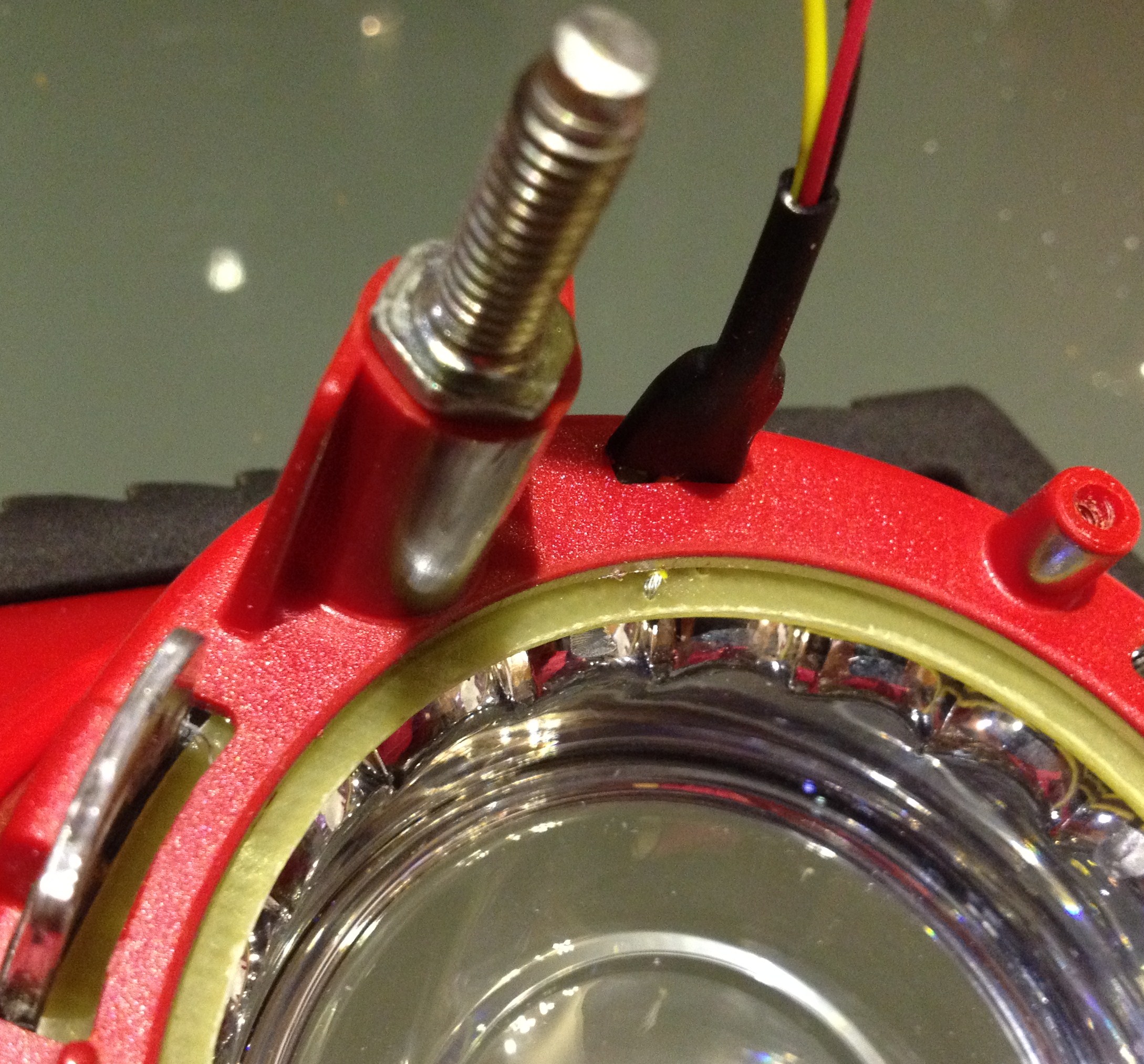

Собственно многие уже писали как да что. Я решил свою проблему с обламыванием проводков вот так. Да простят меня так сказать изобретатели данного девайса за кощунство, но другого выхода не было) С помощью клеевого пистолета и кусочка кембрика:

первая партия была с проводами потолще, но они были мягкие и надежные
(мне самому так вообще достались кольца с проводами от "витой пары" но проблем не было)

Я тоже использую кембрик- термоусадку, но вот так. Хром с корпуса в месте выхода проводов удаляю. Просто, быстро, надежно.
