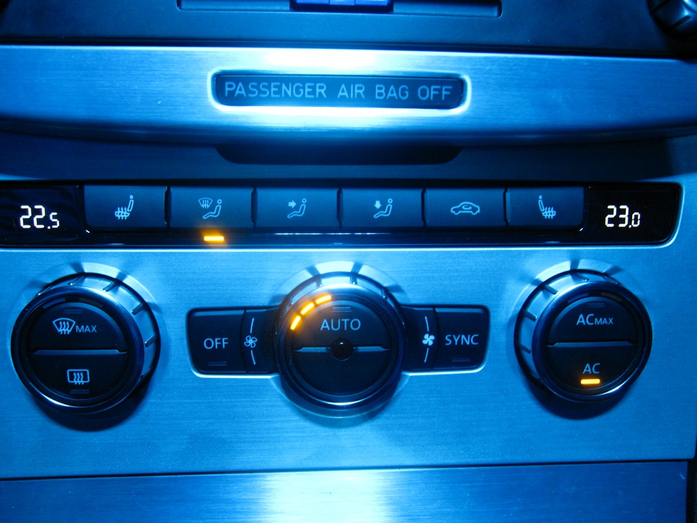

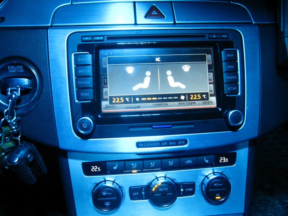

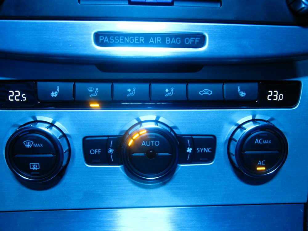

НУ вот наконец поставил!!
Re: Что нужно для замены старого образца климата на новый?
Сообщение pashustic » 24 янв 2013, 20:40
1. Питание перепиновал
2. моторчики запараллелиль.( проверить их стабильную работу надо летом, согласно теме про кондей
3. Кодировку ввел от б7 .. блок проглотил ее ( последний вася не имеет подписей к длинному кодированию)
4. Сразу не работала клавиша AC.. но почитав нашел комбинацию клавиш, которая дает разрешение на ее включение
Единственный минус- не дует при нажатии на СЕБЯ воздух из центральных дефлекторов.. с боковых- все норм!!
Где копать?? :? Читал на пассат клабе у Сириуса такая же трабла была.. буду разбираться :? Может кто здеся подскажет!
Рамка подогнал, обломав платсмасс с внутренней стороны, и не надо ниче пилить :D
Но как видите на фотках дырка то видна.. нужно менять рамку мафона!
