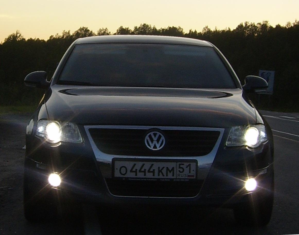

совершенно верно---фиксатор.,расточил его немного,,, а вот чтоб воткнуть лампы в фары (не снимая фар) пришлось попотеть...получилось только благодаря длинным пальцам и то не сразу...Вставить ксеноновую лампу в фару гораздо сложнее чем галогеновую- это факт. Но всё поставил ...всё работает...оч классно

вот он 4300К...ближний и противотуманки...SHO-ME...цена вопроса 3600 руб. заказывал тут http://www.avtogsm.ru/
...в габаритах тож стоят светодиоды с обманками
