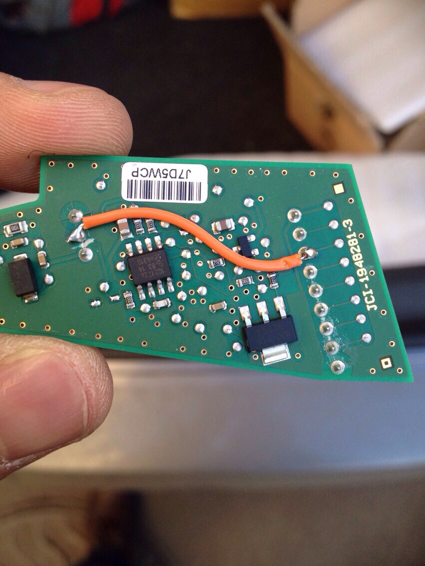

RUS.YRN писал(а):Парни подскажите такой вопрос.Вчера поставил декор от Б7.Часы подключил по колхозному.1и 3 контакт часов соответственно взял с + и - магнитолы.2 контакт провод тянул на плюс подсветки кнопки ручника.При включении габаритов подсветка часов отсутствует.Часы ходят.Что может быть?
может быть что ни к тому проводу подсветку подцепил.
Всё уже решилось.Подцепился к нужному проводу,просто оказывается нужно внутри часов было делать перепайку,то есть между собой 2 контакта спаять
Парни, привет!
Подключил часы, как описано выше и имею ту же проблему- нет подсветки.
Что за контакты надо спаять, что бы была подсветка ?
Как часы разобрать, что бы не разломать?

Сообщение pspapp » 23 окт 2014, 18:25
matros77
Часы разбираются интуитивно :D

Всем привет!
А с такой перемычкой подсветка горит постоянно или при включении габаритов?
Ванюха
Сообщения: 9
Зарегистрирован: 01 авг 2012, 13:25
Re: Часы из B7
Сообщение pspapp » 23 окт 2014, 19:19
Ванюха
только с габаритами
Re: Часы из B7
Сообщение Ванюха » 23 окт 2014, 19:27
Ясно! Спасибо!
Соответственно и яркость регулируется?

Сообщение rivvik » 23 окт 2014, 19:39
Ванюха писал(а):Ясно! Спасибо!
Опять плагиаторы моими фотками забавляются :D
Ну да бог с ними- рукоблудниками :lol:
Поюс к перемычке надо сопротивление вешать, а то слишком ярко получается, не похоже на штатку!
А какой величины лучше ставить сопротивление?

matros77
Да не парься с сопротивлением, всё отлично подсвечивается и нифига не ярко, точно так же как приборка. У меня белая приборка и часы одинаково светят.

To matros77:
Сопротивление 2кОм!
