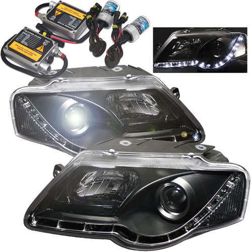

Народ всем привет !Подскажите кто нибудь покупал себе такое ? И что оно из себя представляет ? Если раньше были обсуждения ткните плиз.Спасибо!

это ведь Sonar.....они вроде по лучше Depo....

Видел их на EBAY и загорелся ими .Как они светят и при подключении есть ли какие то ньюансы ?Не хотелось бы со Штатов тащить кота в мешке.Может кто знает где поближе можно приобрести?

Смотрел на других сайтах там они называются Spyder. Или зто изготовитель а модель Sonar ? Кто ставил и как они себя зарекомендовали?

Так там в темноте только светодиоды видны .Какая стоит Сонар или Спайдер ?

Про передние фары-у меня стоят Сонары,покупал здесь на форуме,мое мнение-не айс,родные лучше...Ставил в замен Валео(родные)-подгонять уе..ся,разбег посадки там другой,встают нечетко,если подгонишь по кузову,а их и надо так подгонять-свет уходит вверх и в сторону,пучок как бы размыт...Еще при покупке обрати внимание на эл корректоры-у родных валео и у сонаров-могут не совпать,да и продавца сразу на эту тему спытай-а то в моем случае-я разосрался именно из за них с продавальщиком сего девайса,и пришлось покупать привода,а они еще и не встали,пришлось подгонять(стачивать шарнир)тк то, что я купил-расчитано на ручную регулировку...У них один плюс-смотрятся неплохо,но пройдя весь гиммор с подгонкой-я бы взял родные...Как то так.....

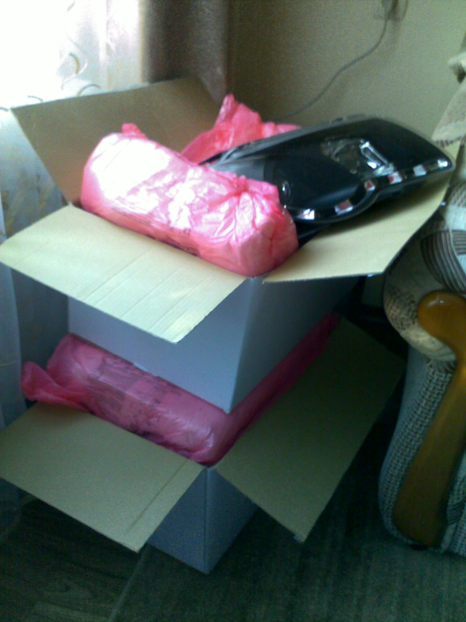

Сообщение boshoorman » 24 авг 2012, 20:53

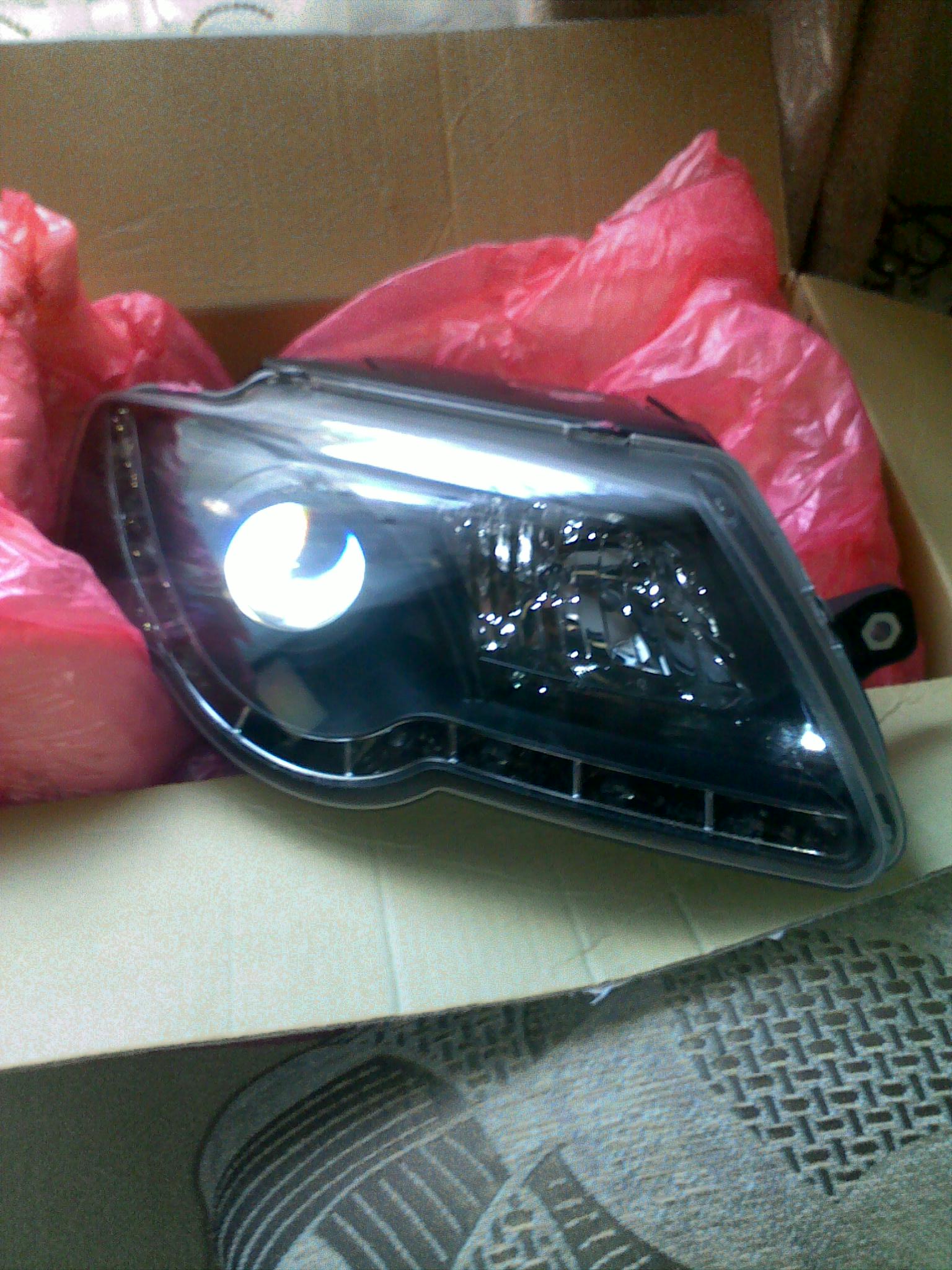

Ну наконец то фары у меня.Обошлись с пересылкой и растаможкой 400$.Попробую на выходные примерить их.Упаковка конечно серьёзная .Они без корректоров кто знает корректора от родных подойдут ?В комплекте есть ещё два крепления под какие то другие лампы.

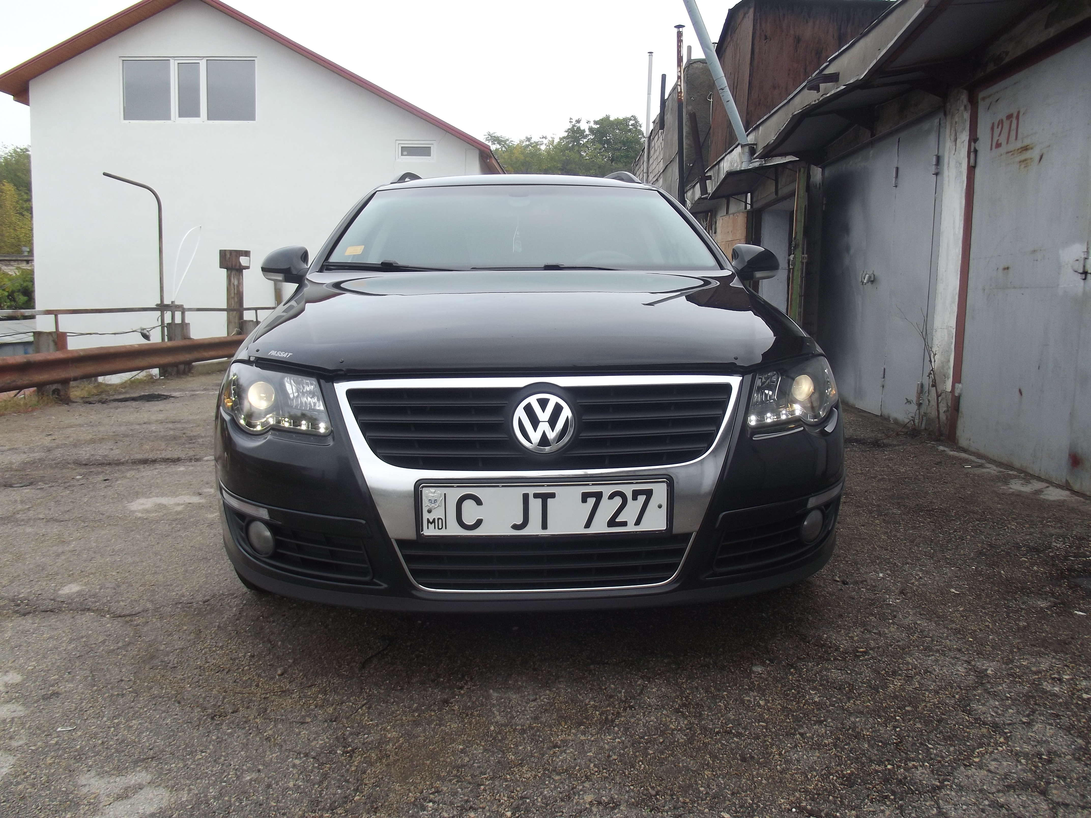

Вот что у меня получилось .Сейчас думаю что с решёткой делать .Красить в чёрный цвет или нет .

а я просто в фарах подложку перекрасил, теперь черные фары) Ну не нравятся мне эти ресничка аля ауди :D

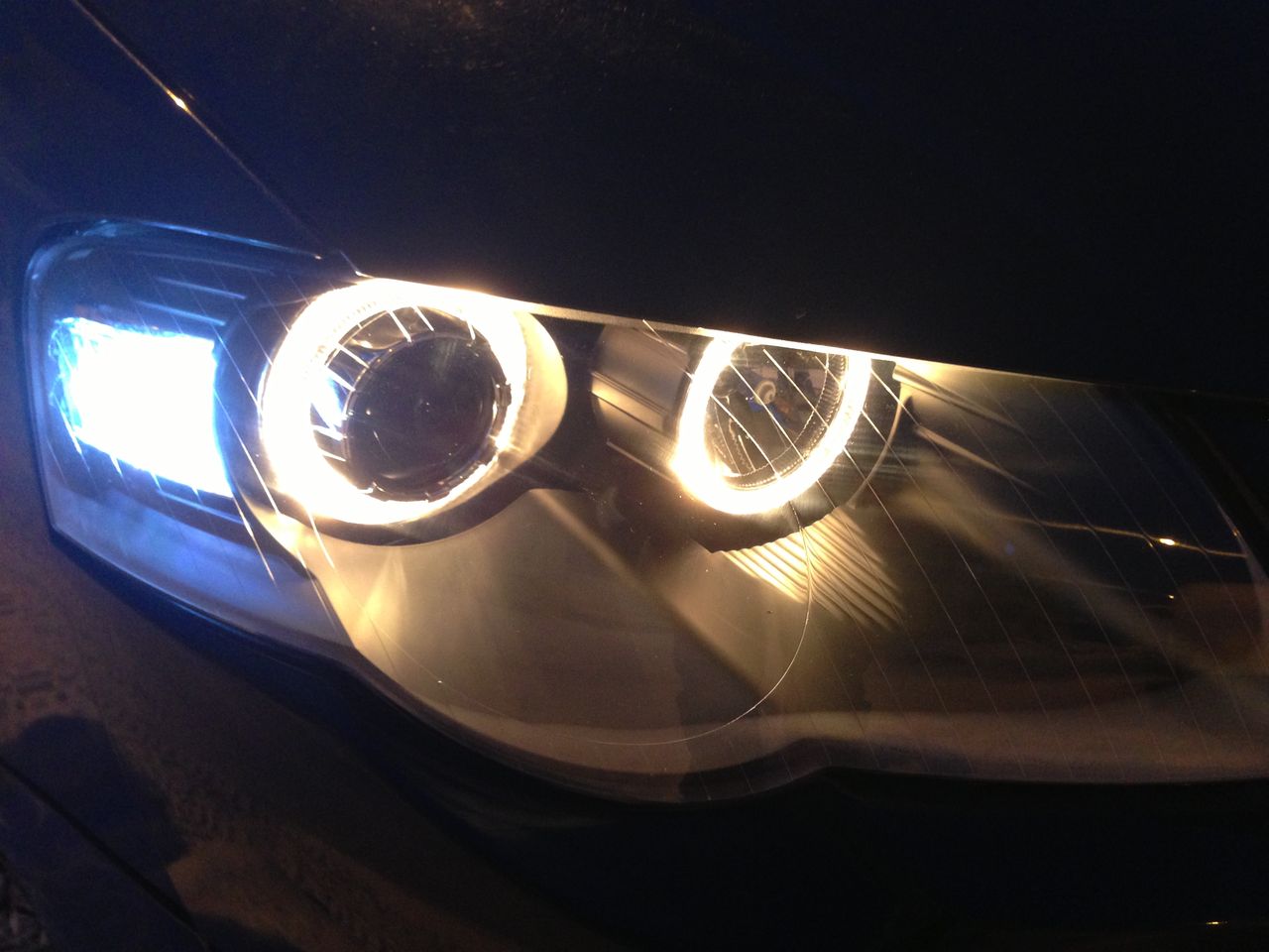

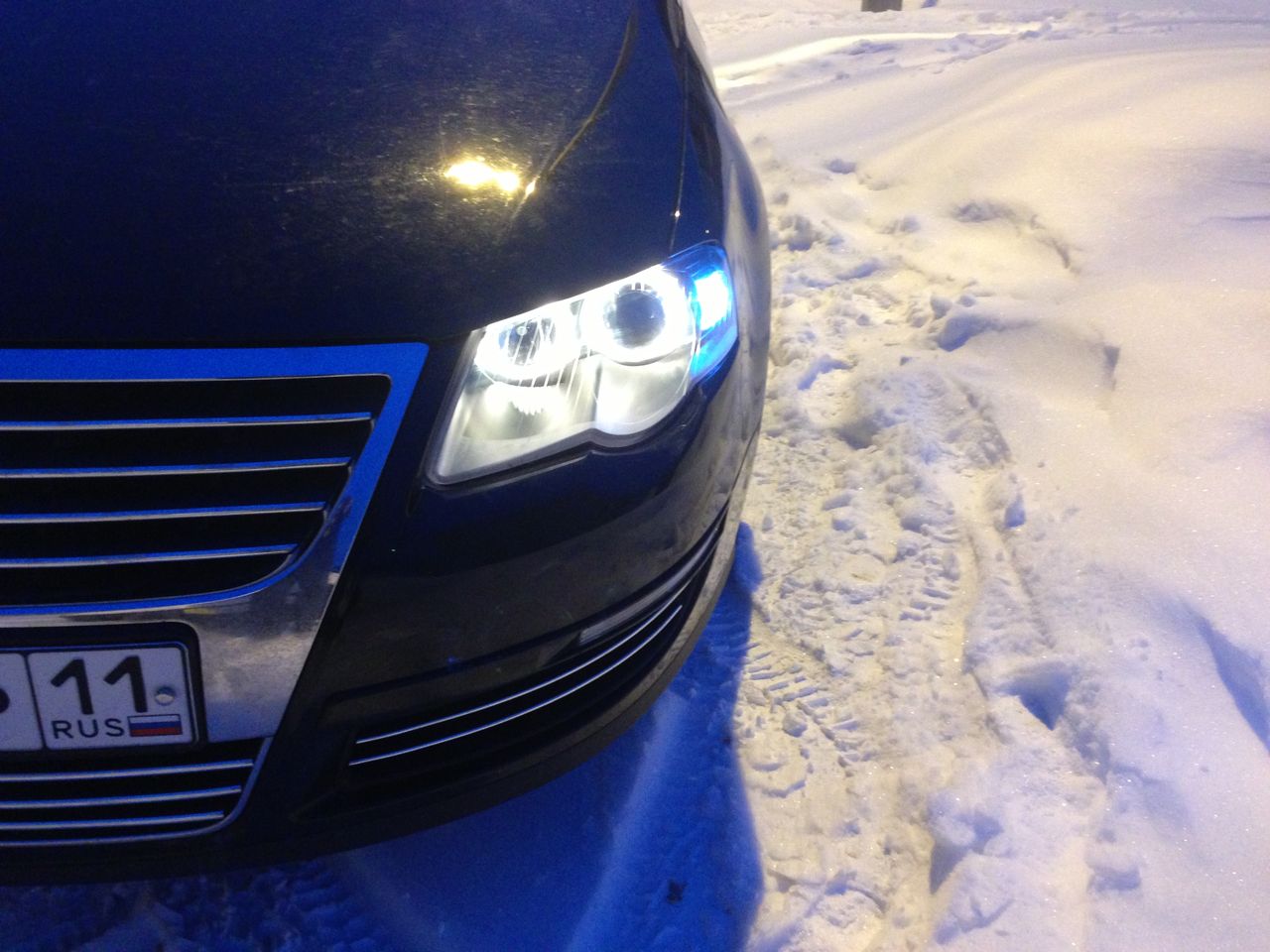

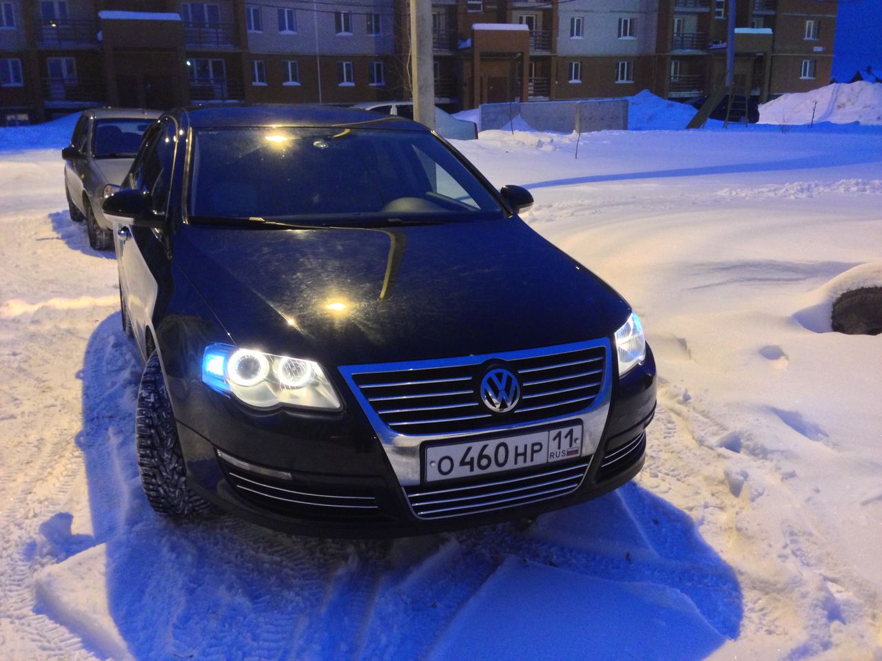

Сообщение pspapp » 17 мар 2013, 13:44

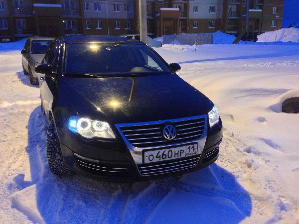

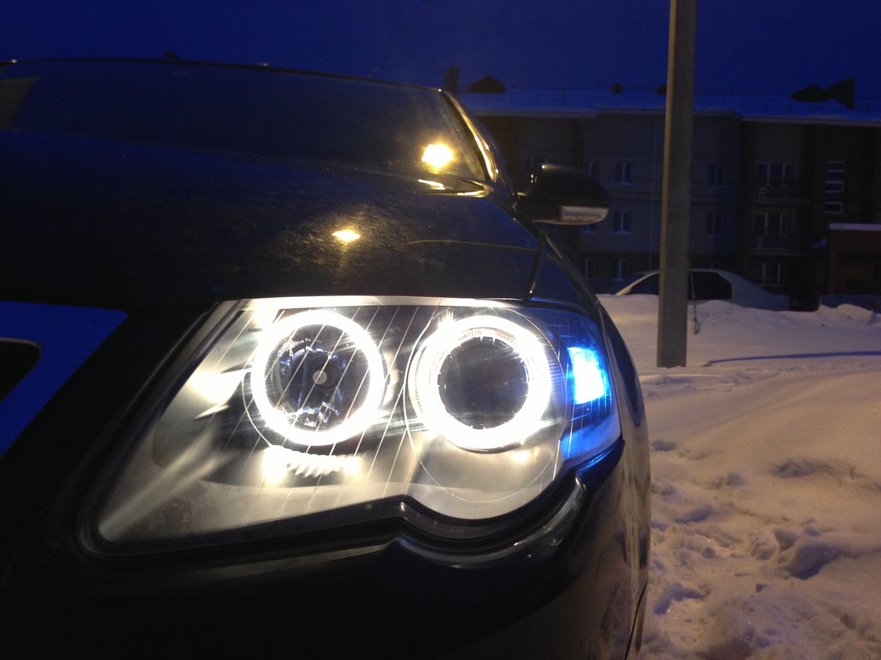

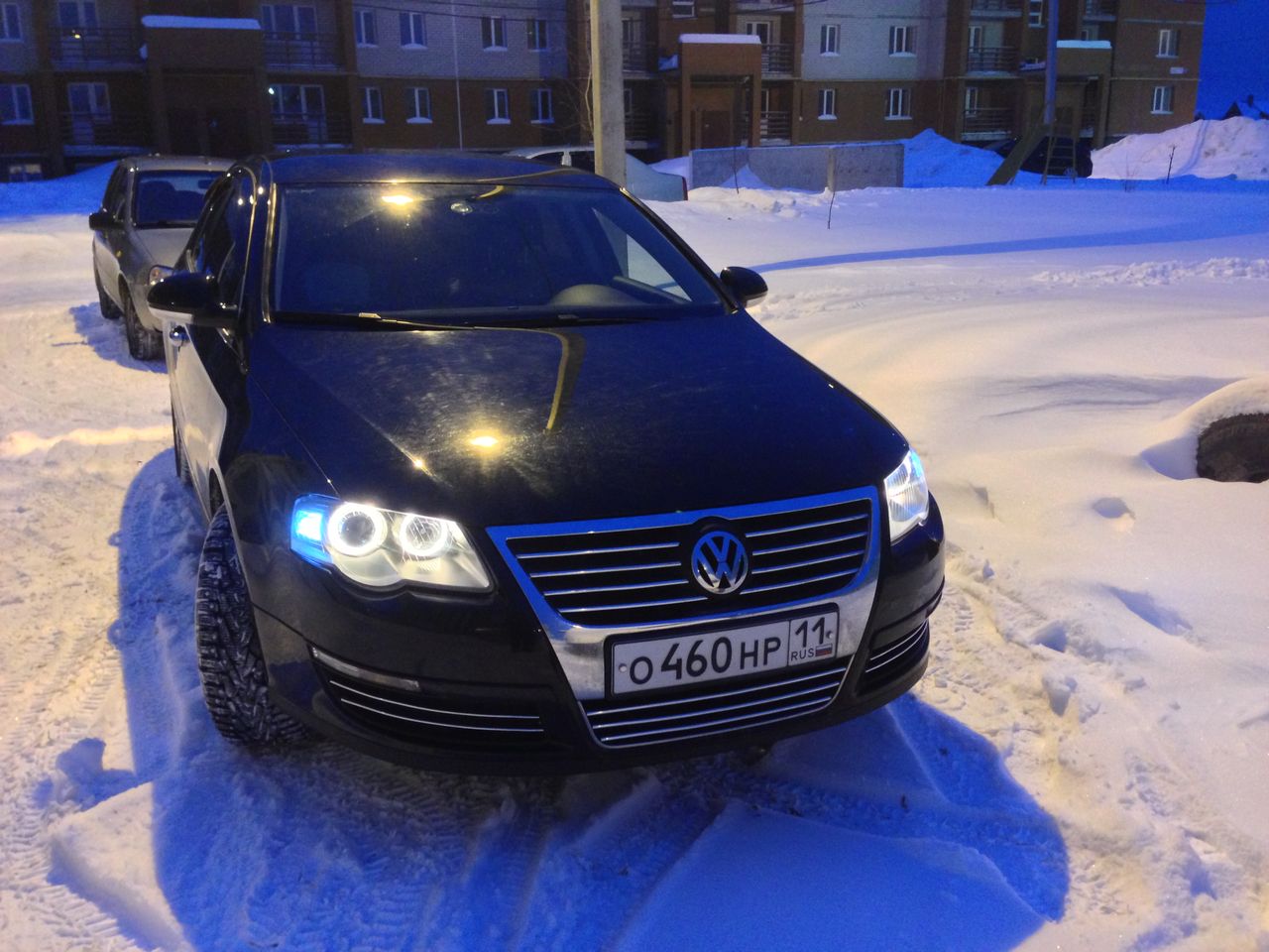

Вот и я вчера фары поменял. Старые продаю здесь
Ещё будут реснички сверху.
Думаю что с габаритами делать. 1. Оставить так как на фото. 2. Поставить обычные желтые лампы в цвет колец. 3. Отключить совсем.
