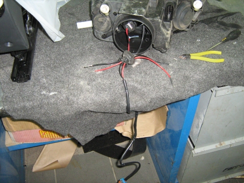

Сообщение Strukturshik » 24 янв 2010, 15:33
Провода-проводочки

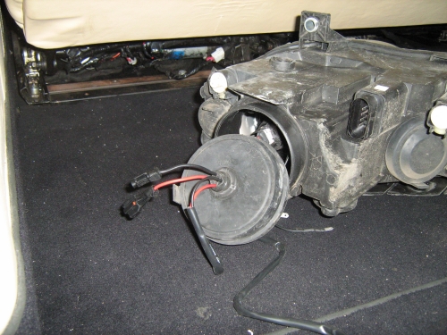

Re: Установка ксенона Hella (ПТФ и ближний)

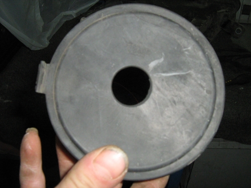

Сообщение Strukturshik » 24 янв 2010, 15:34
В резиновой заглушке делаем отверстие

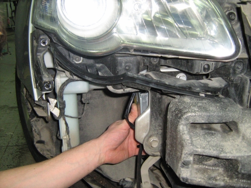

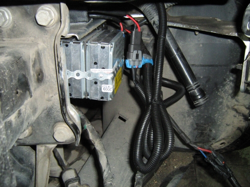

Сообщение Strukturshik » 24 янв 2010, 15:37

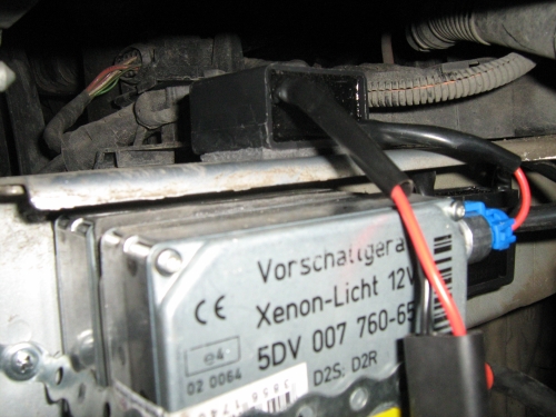

Прикидываем куда все хозяйство это прикрутить

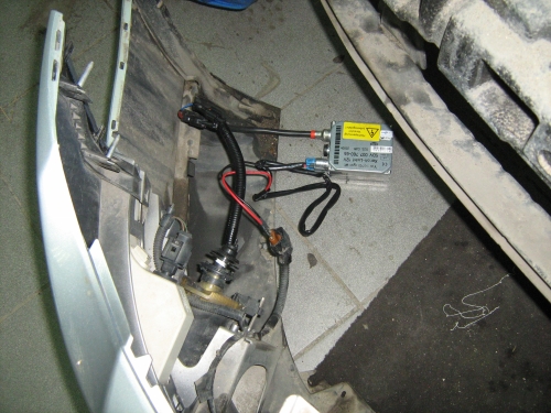

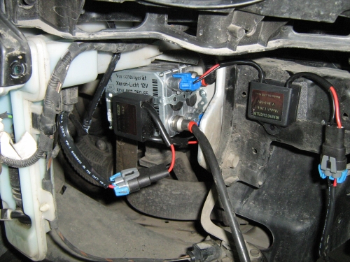

Сообщение Strukturshik » 24 янв 2010, 15:38
Блоки и обманки

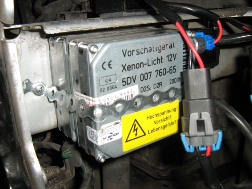

Сообщение Strukturshik » 24 янв 2010, 15:39
Или вот так

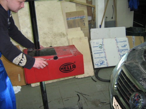

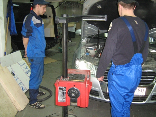

Сообщение Strukturshik » 24 янв 2010, 15:40
Регулировка фар
Сообщение don » 25 янв 2010, 11:55
Структурщик, на будущее просто с друзьями на тему ксенона прошарены хорошо уже...
То что гарантия не слетит тут дело спорное я приезжал к дилеру показал свой ксенон они удивились и сказали что гарантия не слететла бы т.к ксенон не повлияет на другие электрические приборы. Был я у Автопрестуса вроде..
Далее что касаемо ксенона , для установки ксенона в ПТФ необходимо снять 2 заглушки , вытащить саму птф сзади на каркас прикрепить блок и вставить все обратно, держится на ура!
Касаемо основного света, то блоки никуда прятать не нужно, там есть специальные боксы для ксенона , т.е туда всовывается блок ксенона и провода также подводятся к лампочке, вот если в дальний ставить то да тут блок розжига будет виден глазу, хотя можно заморочиться и спрятать тоже. Это я все к тому что разборка половины морды была не обязательна.Касаемо 1 раз поставил и забыл да поддерживаю эту мысль но бывают форс мажоры особенно с нашими машинами и обманка не поможет )))... был случай у меня когда блоки накрылись и тупо стробоскопили..надеюсь у тебя все будет ок!!!
В общем это я написал к тому что прежде чем устанавливать что-то советуйся с нами, для этого мы все здесь и собрались чтобы помогать друг другу.
Реальную цену такого же комплекта писать не стану дабы не огорчать. :)
А так спасибо за подробный отчет , всетаки альтернативный метод установки ксенона думаю всем пригодится!!!
