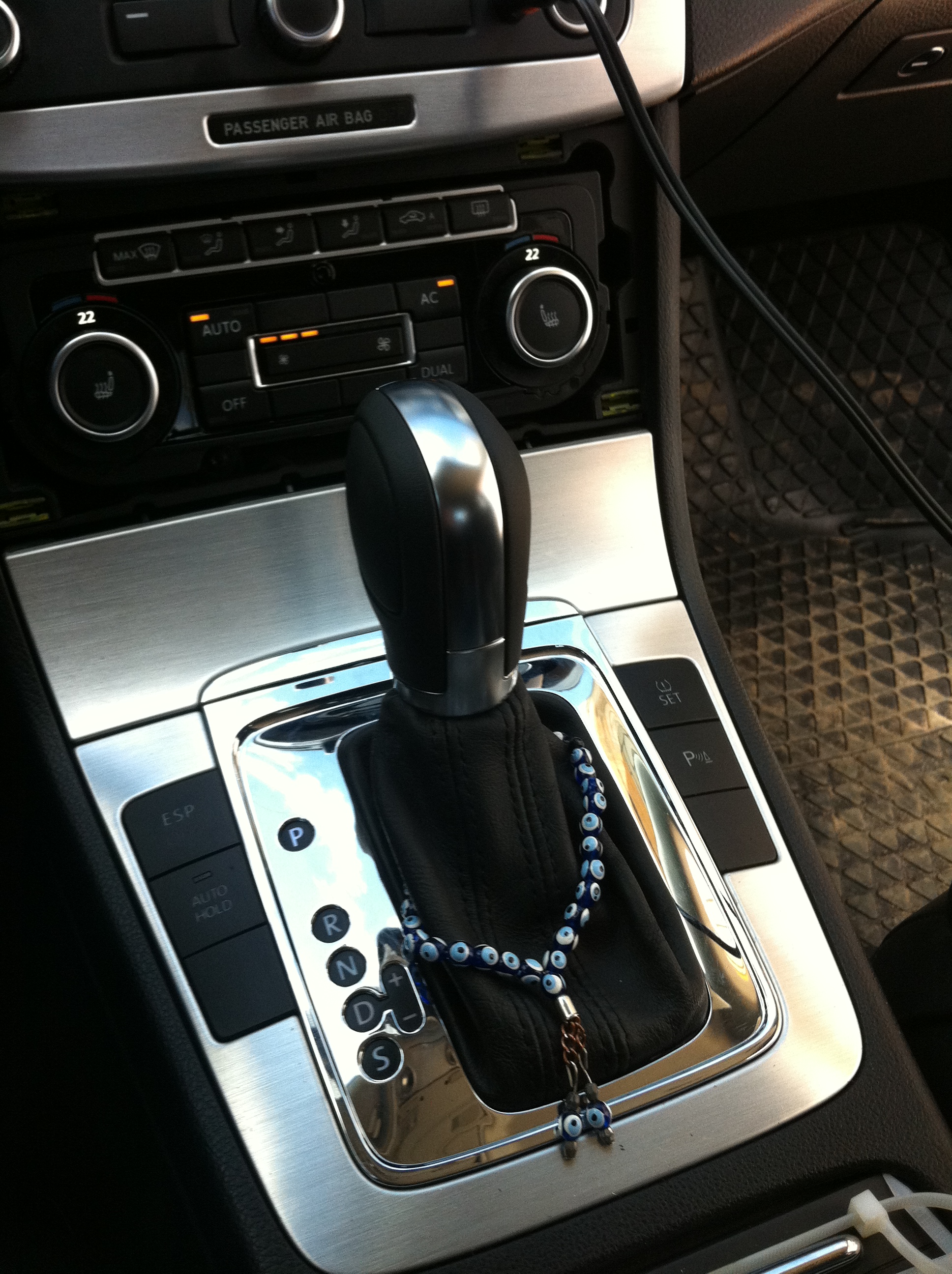

Сообщение Casper1_itd » 15 июн 2012, 14:10
вот как то так и получилось

Сообщение vvdim » 15 июн 2012, 14:13
Casper1_itd
ну а теперь подробности

Сообщение Stas63 » 15 июн 2012, 14:23
Пля, чуть башку не свернул...трудно перевернуть до того как выкладывается!? :D
Casper1_itd
И управление климатом я смотрю другое, сложно ставится или просто меняется вместе с декором?

Сообщение PAMA » 15 июн 2012, 14:25
Casper1_itd писал(а):вот как то так и получилось
как получилось я прекрасно и без фото себе представлял
расскажи лучше КАК СДЕЛАЛИ?!
Re: Другой рычаг на АКПП!?
Сообщение vvdim » 15 июн 2012, 14:26
Stas63 писал(а):Пля, чуть башку не свернул...трудно перевернуть до того как выкладывается!? :D
вуаля
Сообщение Casper1_itd » 15 июн 2012, 15:00
смотрю подстегнул я интерес, ну давайте по порядку, как снять ручку я думаю, знают все, снимаешь, там пластиковый штырь, который при поднятии разблокирует, коробку,
там по бокам, прорезь, нам нужно сделать, так что бы эта прорезь была спереди, вытаскиваем этот штырь, до куда вытаскивается, у железного основания зажимаем, плоскогубцами, что бы не уходил назад, оставшуюся часть равномерно разогреваем феном, и аккуратно прокручиваем, как нужно!!! Если кто боится, в комплекте с новой ручкой есть красная палочка, она же фиксатор, кнопки она аналогична родному штырю, можно потренироваться на ней!!! Ну вкратце как то так
