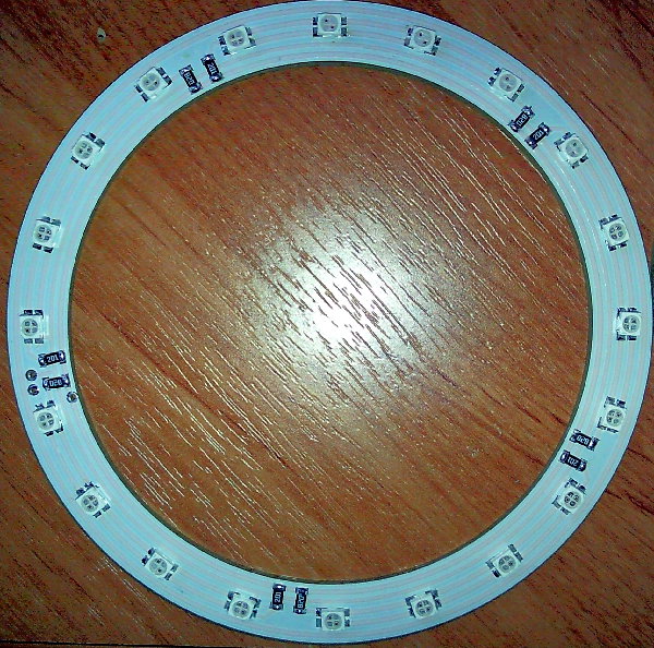

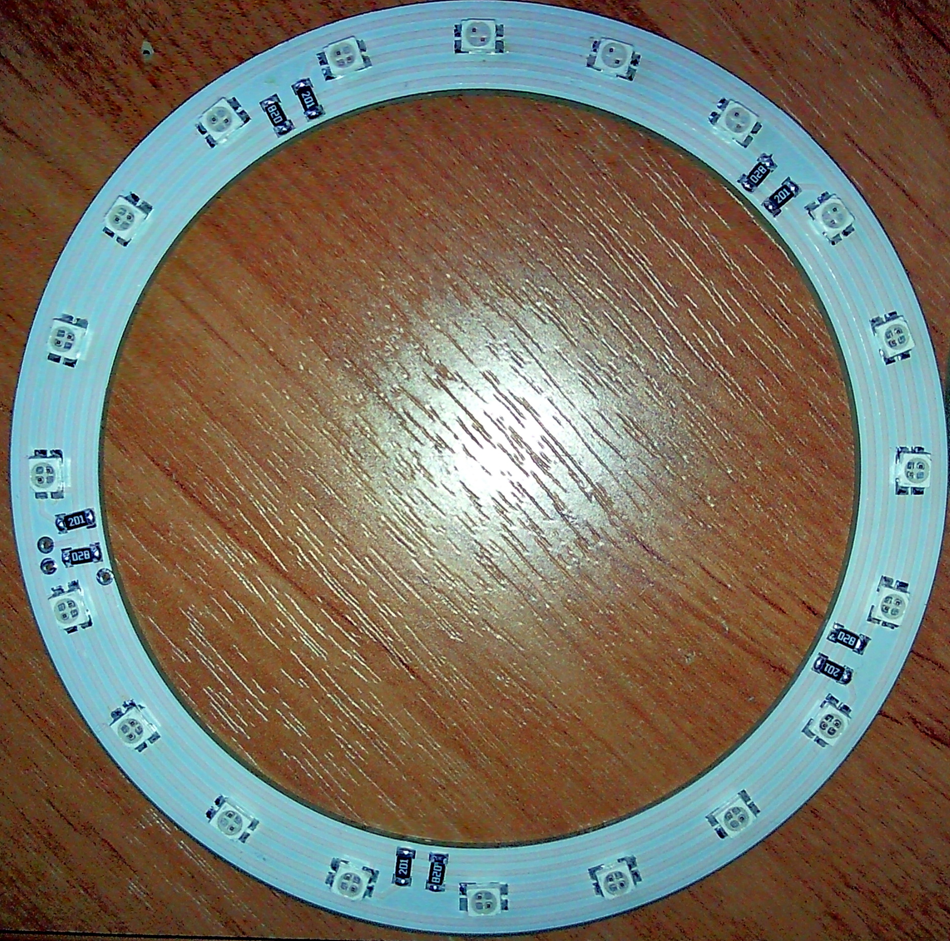

Здравствуйте уважаемые! (Сразу извиняюсь если не туда запостил) Видя неослабевающий интерес к двухцветным кольцам и по заявкам некоторых одноклубников осилил небольшую партию колечек. Вот что получилось: материал колец - односторонний стеклотекстолит, белая маска, светодиоды - Osram (c вероятностью 99,9% аналогичны штатным), после пайки - покрытие влагозащитным лаком. Кольца расчитаны на подключение параллельно к штатным габаритам и поворотникам. Попадание в цвет и яркость практически 100%. Мой первый колхозный вариант можно посмотреть тут
На данный момент кольца не до конца готовы, ожидается приход проводов с разъемами, чтобы можно было легко отсоединять фонарь если что. Планируется 25 см конец от фонаря и столько же для подключения к проводке. Приветствуются любые предложения и пожелания!
Если кого заинтересовало - обращайтесь.

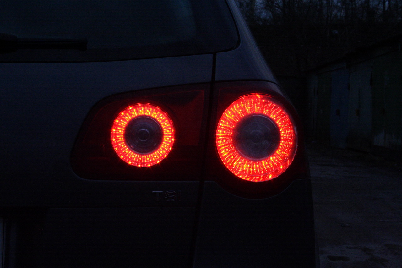

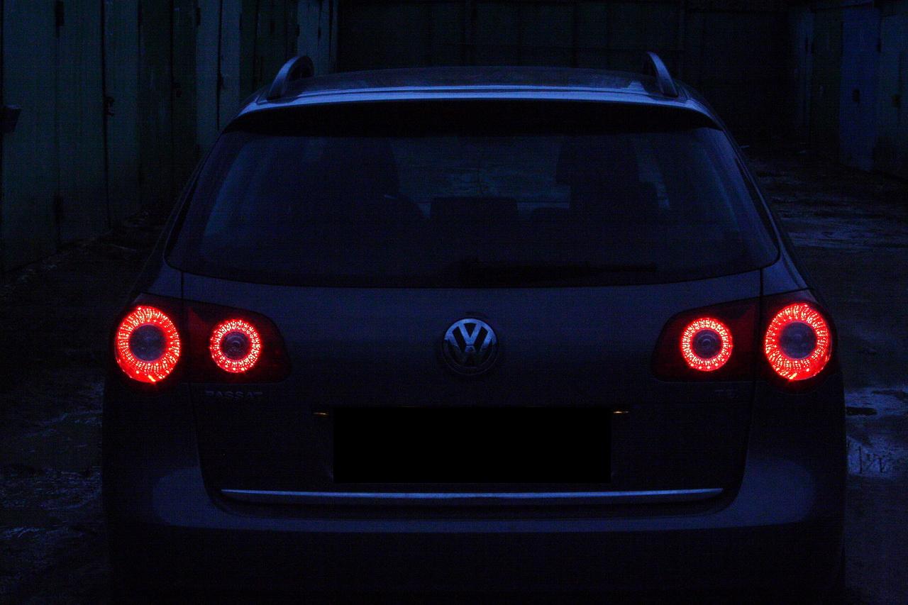

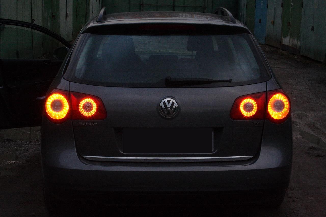

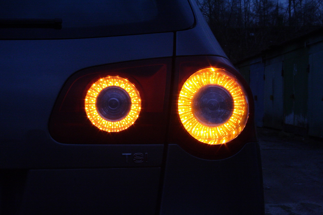

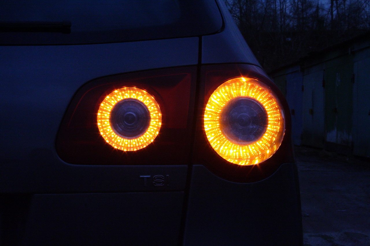

Сообщение Vovan77 » 16 окт 2013, 15:18
besson018 писал(а):Vovan77
ждем фото и видео в работе, а также цену
Так я уже давал ссылку на свои художества. Могу и сюда фото добавить:

Сообщение besson018 » 17 окт 2013, 06:37
Vovan77
Красота, а ЗХ не планируешь делать?
Взял бы образец с проводами на опытную эксплуатацию :D

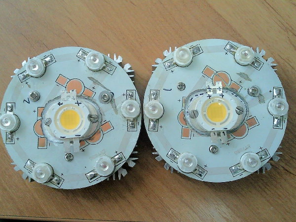

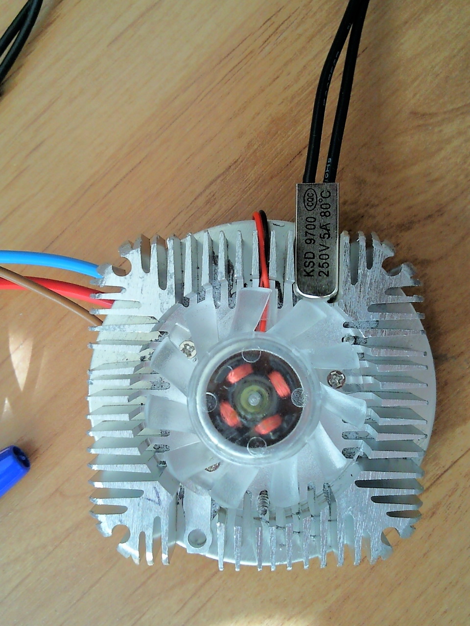

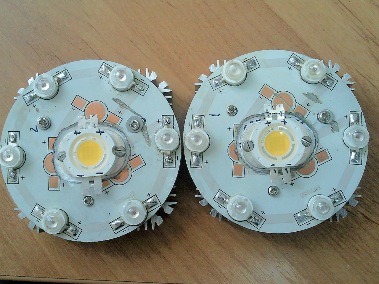

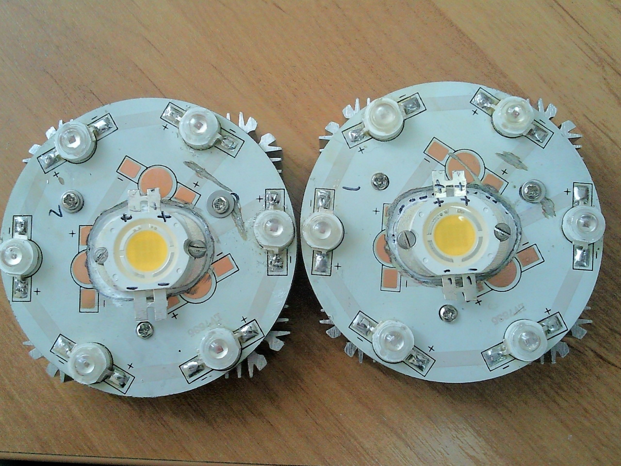

Сообщение Vovan77 » 17 окт 2013, 08:29
besson018 писал(а): Красота, а ЗХ не планируешь делать?
В заднем ходе у меня вот такая страсть стоит:
Подробнее тут. Но пока так до ума и не довел - линзы не поставил, крепление не сделал..

Сообщение LASER! » 17 окт 2013, 08:40
вот в задний ход без всяких птф главное чтоб ставилось на раз два... типа стандартную лампу вынул это вставил и ярко было бы интересно...
а то вставлял 2-х видов лампы на cree диодах все равно светит а не освещает...
