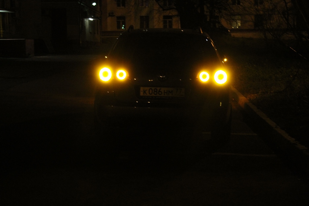

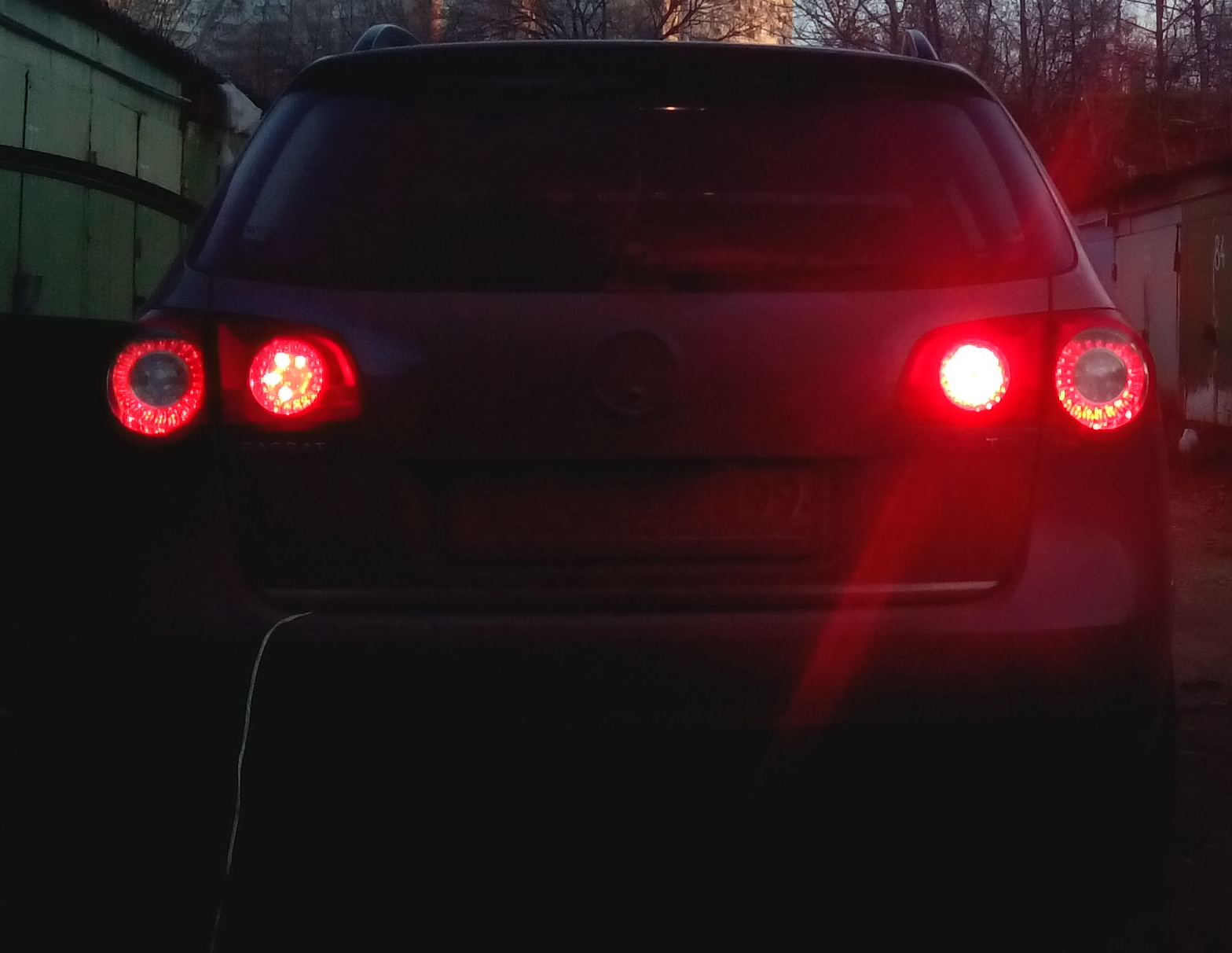

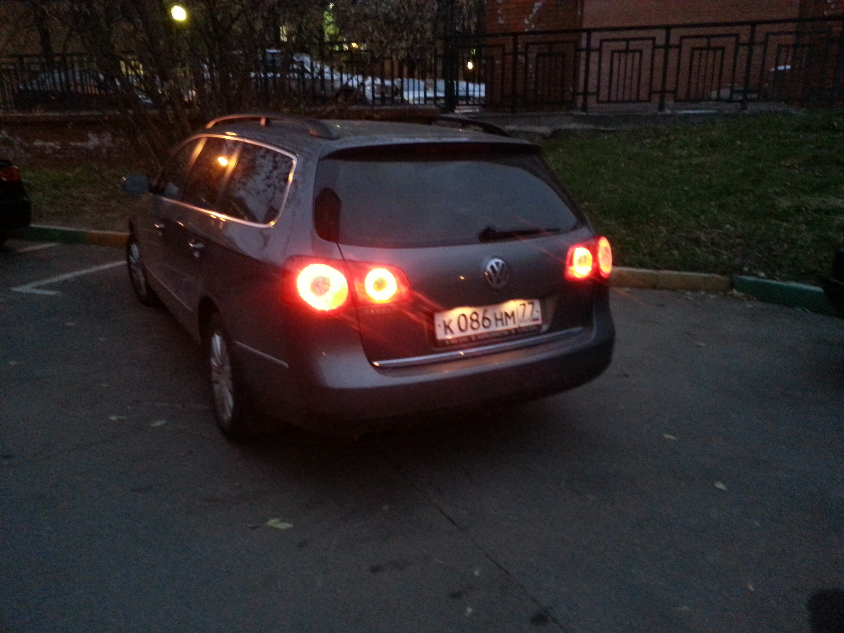

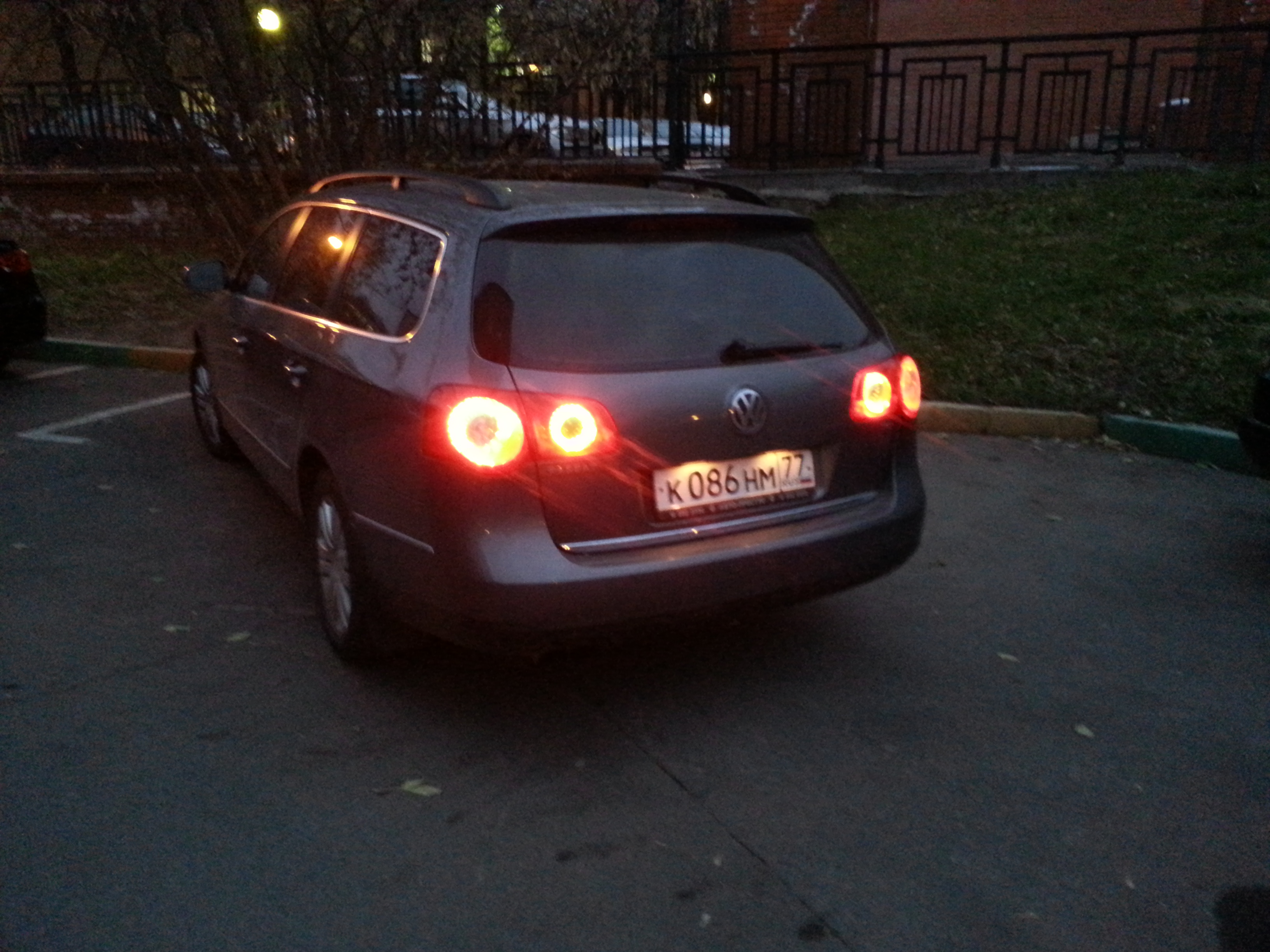

Добрый вечер форумчане. Вот приобрёл у Vovan77 кольца и установил на свой пассат. Делал по его же фотоотчёту, всё доступно и понятно. Фото с телефона, качество не ахти. в живую смотрится супер. Единственное что пришлось сделать, это увеличить яркость на внешних фонарях, разницы в цвете и в яркости нет. Владимиру ещё раз спасибо.

Ещё фото поворотников

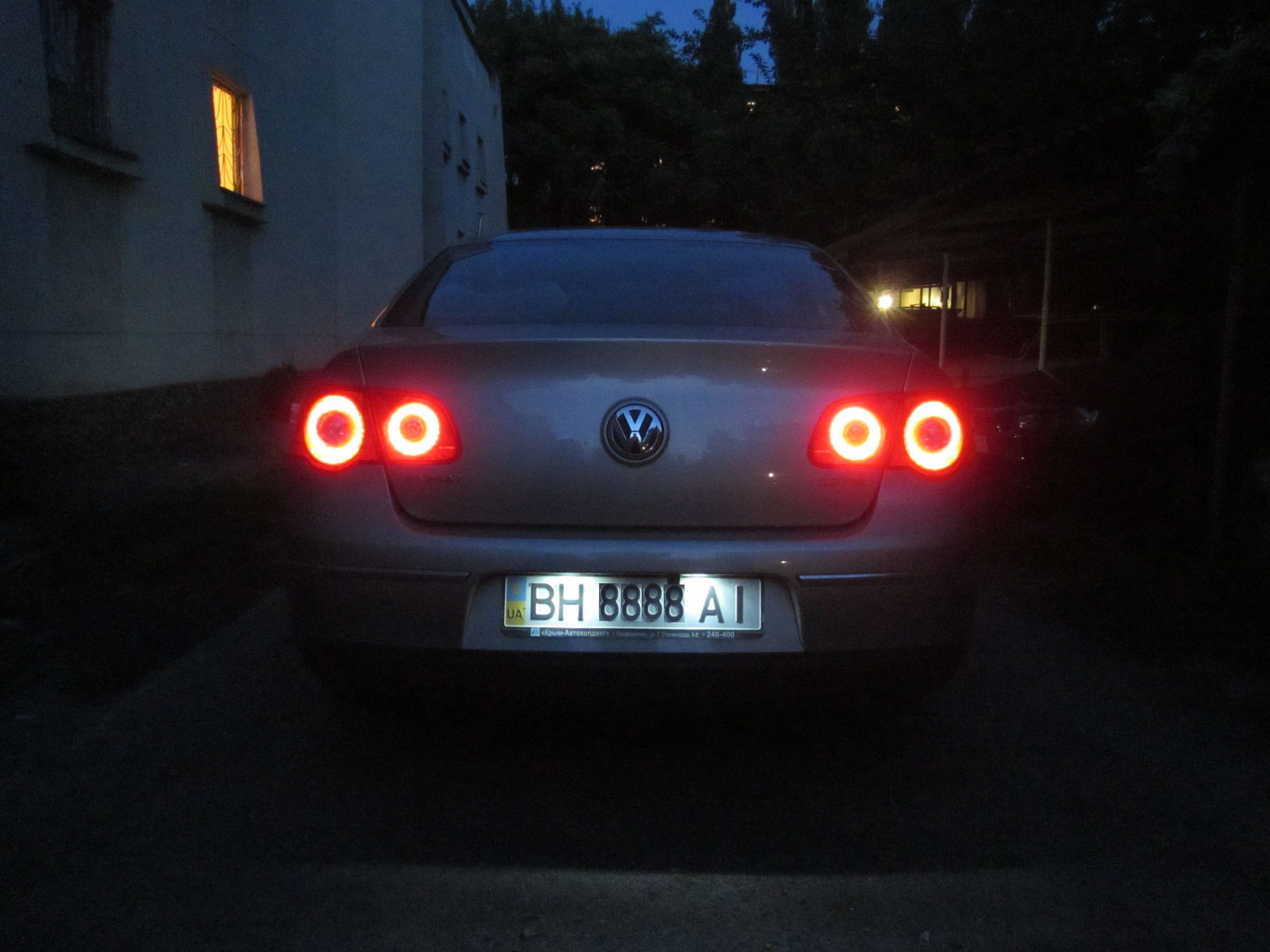

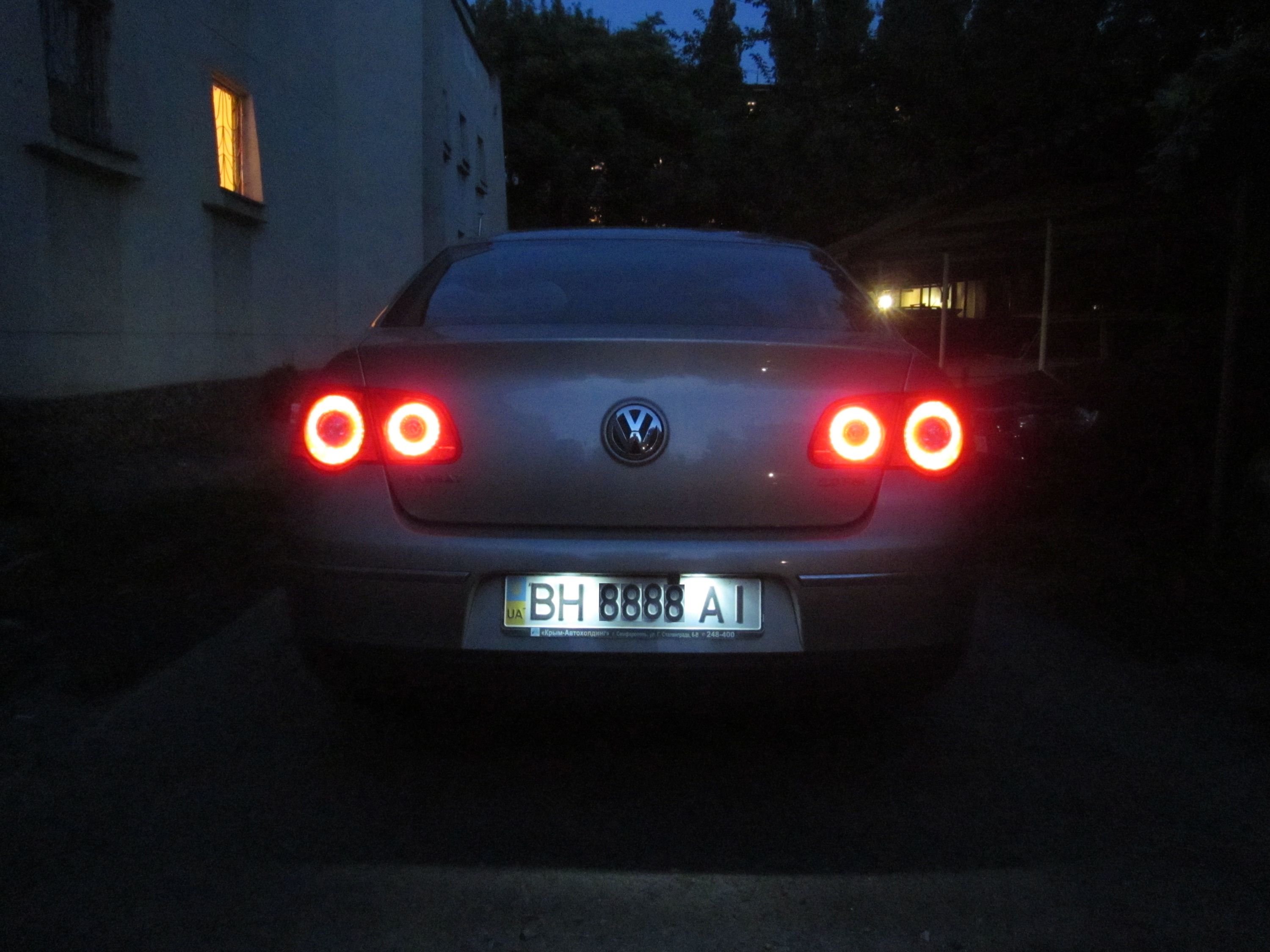

Парни привет,вот моё творение,зацените,подключены через подсветку номера,теперь можно цыплять диоды в габариты бех обманки,комп не будет их гасить :D :hi: :drinks: :hahaha:

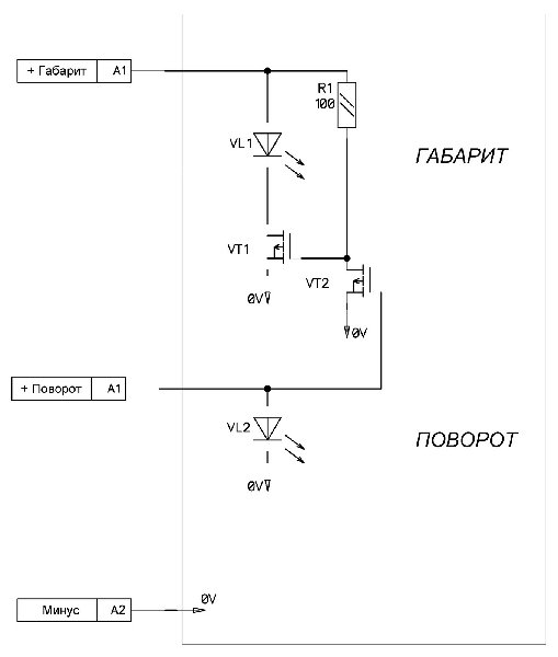

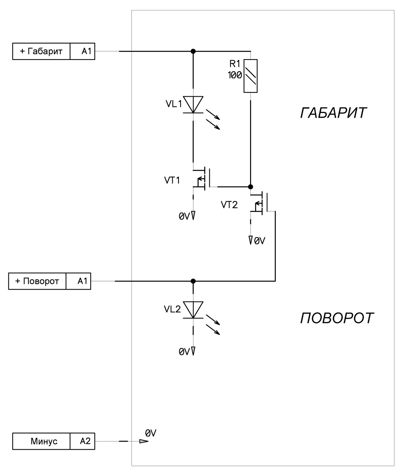

Теперь такой вопрос, как лучше сделать, чтоб при включенном повороте отключался габарит, а то светит оранжевым.
Релюшки не хочу будут щелкать сзади, может какие ключи поставить :? , ведь не зря стоит логика во внешних фонарях как раз для этого :)
Паш Валера, что скажите, или кто еще
Re: New живой проект!!! Двухцветные светодиодные кольца.
Сообщение Vovan77 » 04 ноя 2013, 15:05

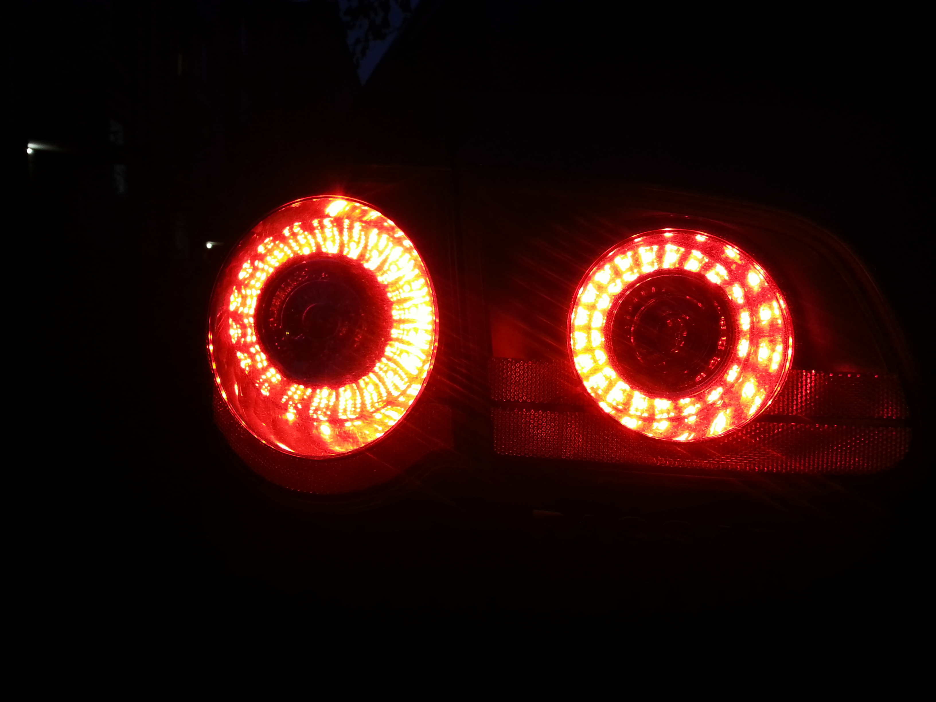

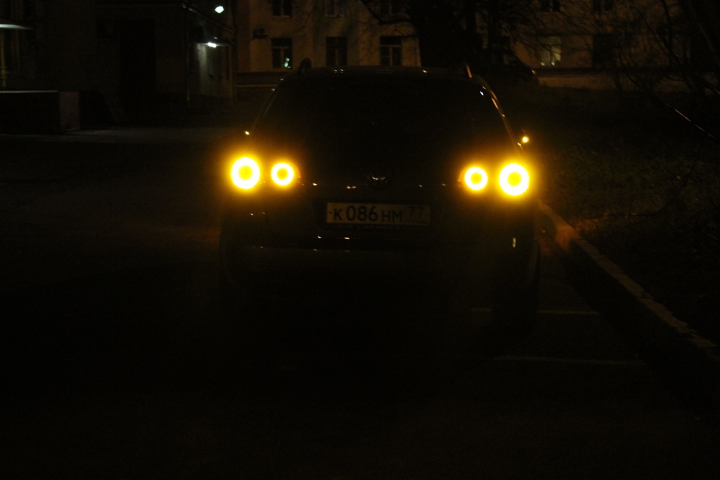

Я могу ответить, как автор схемы штатных фонарей :), габарит вовремя включения поворота не отключается. Это можно увидеть и невооруженным взглядом или снять на видео. В схеме нет связи габаритов и поворотов. Через жёлтые диоды ток раза в два больше идёт. Вот они и горят ярче.

Я точно не парюсь :). У меня цвету штатных соответствует. Ну а если схемку надо, то пожалуйста! Навскидку, упрощенная:
Транзисторы - почти любые полевые с n-каналом.

Сообщение Daniliv » 06 ноя 2013, 09:36
Вот это уже что то, спасибо :D будем думать :lol:

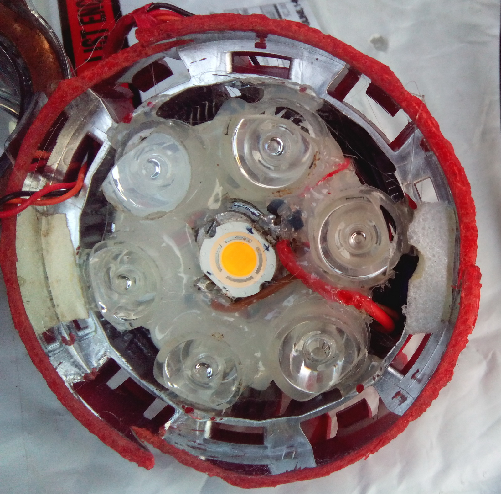

Паш, а может заняться? Я тут в выхи второй модуль довставил в ЗХ с линзами для противотуманок - ниче так светит :). Слева без линз, справа с. Вопрос только, сколько камрады платить готовы, а то недешево выходит :).

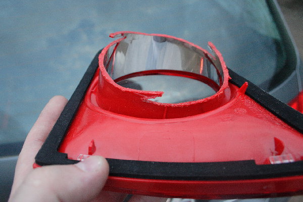

Ну тогда наверное можно раскрыть чудо секрет для всех владельцев универсалов ;)
А как правильно пилить? Дайте фото или ссылку.

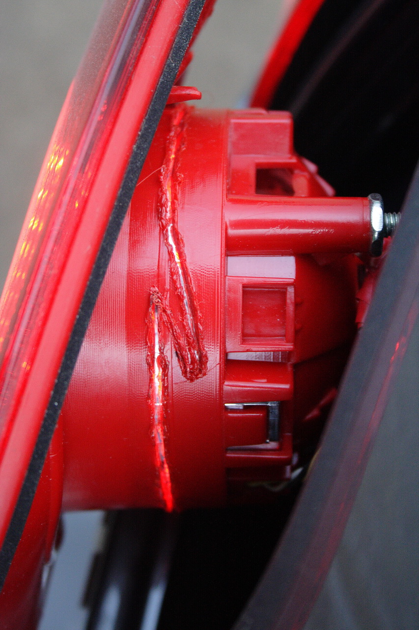

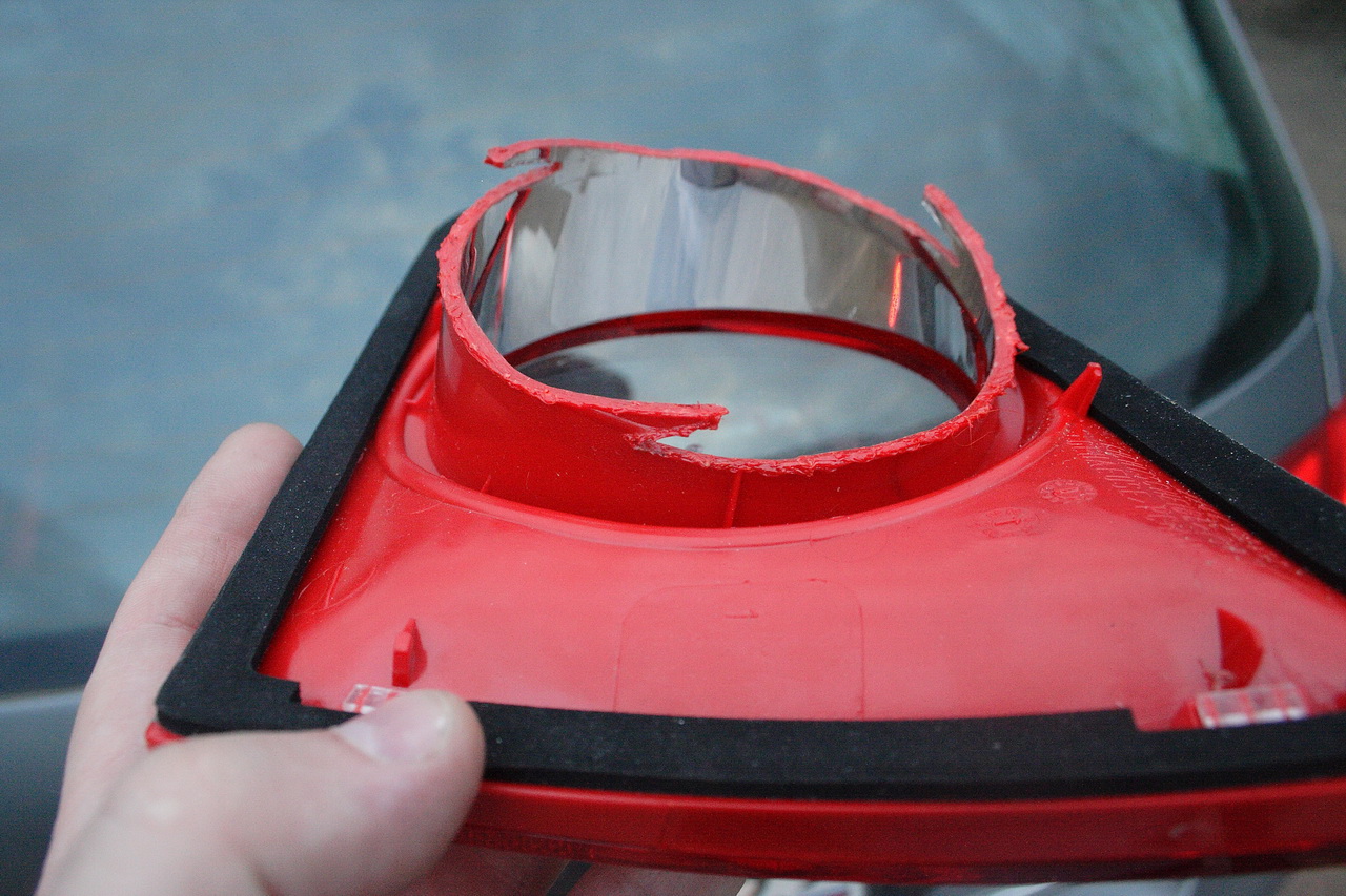

Сообщение Vovan77 » 07 ноя 2013, 12:38
VOFFKA35 писал(а):А как правильно пилить? Дайте фото или ссылку.
Как то так :)

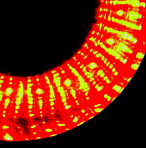

Daniliv писал(а):А габарит все таки отключается при повороте
На чем основано данное утверждение? :)

Сообщение Daniliv » 07 ноя 2013, 14:07
Vovan77 писал(а):На чем основано данное утверждение? :)
Он бы светился оранжевым (красный + желтый) как то так
Сообщение Vovan77 » 07 ноя 2013, 14:44
Daniliv писал(а):Он бы светился оранжевым (красный + желтый) как то так
Неа, я ж говорю, ток через желтые в 2 раза больше тока через красные, да еще на габариты меньшее напряжение подается. Нашел фото, после небольшой обработки видно, что оба кристалла светодиода горят. Да и так видно, когда штатные повороты отдельно горят и вместе с габаритами - цвет немного отличается.

Сообщение VOFFKA35 » 07 ноя 2013, 21:31
Как то так :)
Чем же это вы его так батенька? :D
