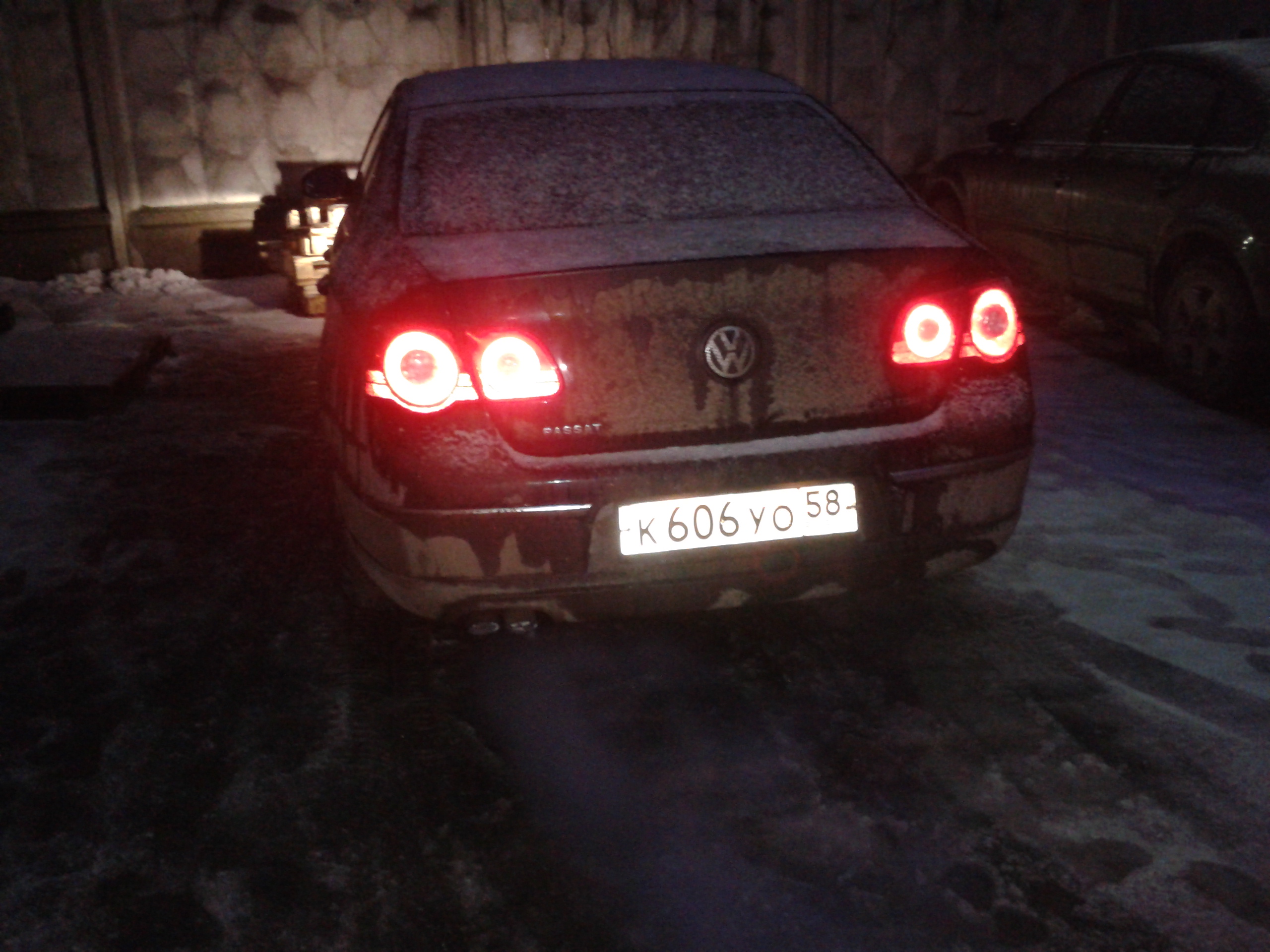

Всем привет. Есть проблем с колечками... Может кто знает в чем дело: При включении света колечко в правой задней фаре загорается и через секунду гаснет, сразу после этого компьютер отключает второе колечко, загорается ошибка на приборке :cry: Потом выключив свет и через пару секунд включив ошибка пропадает и колечки оба горят... Что это может быть? уже надоело постоянно включать/выключать свет :? Колечки двухцветные (первая партия).

У меня при заводе авто внутренние колечки мигают гирляндой секунды 3-4. Также есть при включенных габаритах/фарах заводить, ошибка выскакивает, холодную проверку пробовал отключать, не помогло, забил.

Куда подрублены колтца? Если к подсветке номерного знака, то отключена ли ее проверка?

да, именно к ней. А ее можно отключить отдельно? :?

ага можно... у меня тоже к ней подключены.. при включении 3 раза мигали пока не отключил проверку...
где именно отключается не помню уже... покопайся в темах или в блоках
