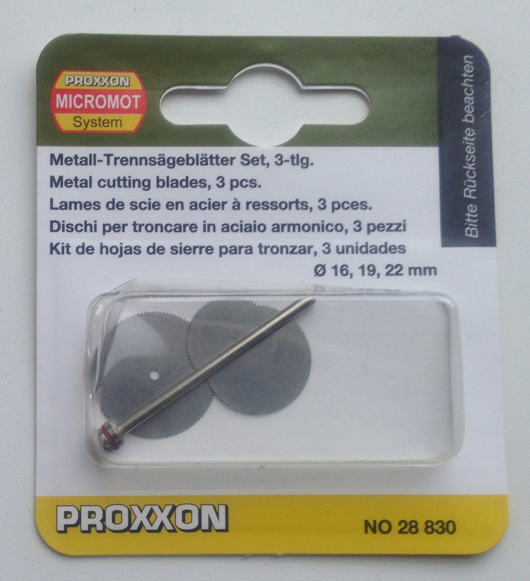

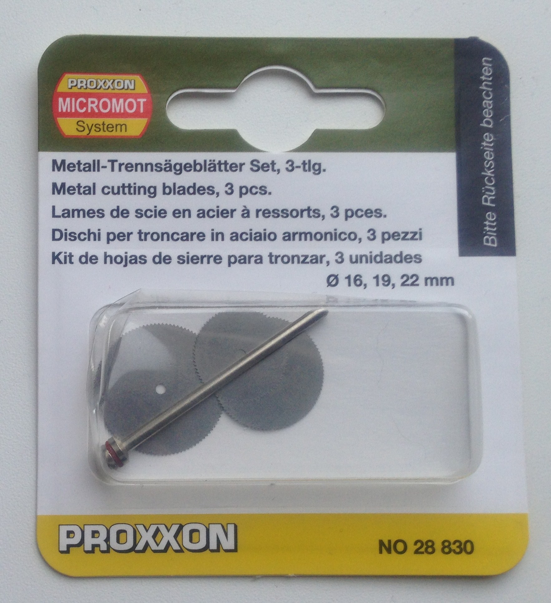

jons_lv писал(а):Ну вот, у меня первый блин комом :oops:
Хорошо что это был отдельно купленый фонарь от англичанки :D
Теперь потренеруюсь распиливать его, что бы не запороть фонари с машины 8-)
Ничего страшного, самое ценное здесь - белая вставка. Жаль, что далековато до тебя, корпуса фонарей есть. Даже один R-лайновский :)
Re: Светодиодные колечки два цвета (красн/желт) обсуждние
Сообщение demainst » 11 фев 2014, 00:16
jons_lv писал(а):
Volodьka писал(а):Универсал- пилить! Седан - расклеивать!
Я уже это понял :lol:
Буду пробавать пилить, вот только найду чем :? (тут смотрел как пилить и чем)
Ничего лучше не нашел.
