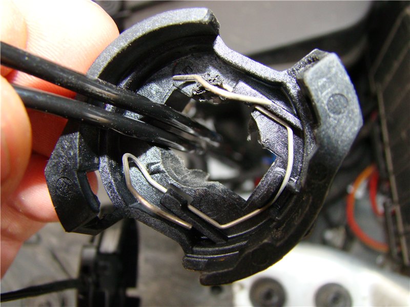

Далее, интересующий всех процесс снятия и расточки креплений ламп.
Чтобы вытащить фишку контактов ламп я сразу обломал усы, которые ее держат в креплении лампы (они все равно были бы сточены и уже не нужны), крепление лампы в руках. Пластик их которого эти крепления изготовлены очень и очень хрупкий, так что сразу советую быть с ним поласковей.
Для того, чтобы вставить туда ксеноновую лампу нужно сделать в нем пропил с боку примерно в 3-4 мм, полотно пилки по металу самое то, сначала один пропил, потом второй рядом и кусочек крепления шириной в 3 мм на выброс. (Объясню почему 3-4 мм. фишки на проводах ксеноновой лампы не проходят в центральное отверстие этого крепления, а резать силовые провода или растачивать отверстие до беспредела считаю неразумным, оно и так слишком нежное). Пропил делать в том месте, где нет жизненно важных конструкций и зажимов. Через этот пропил и проводим провода.
Многие скажут, что можно и через один пропил провести провода, просто разогнув крепление, НО, напомню, ПАСТИК ОЧЕНЬ ХРУПКИЙ :!: :!: :!: и растягивание приведет к разлому.
Фотка крепления от Гольфа.
Далее берем напильник (ромбовидный в сечении) таким удобнее всего, так как нам требуется расширить именно центральные края отверстия в бок, для посадки ксеноновой лампы.
Насечки на напильнике желательно помельче, так как, напомню, пластик крепления лампы очень хрупкий и сточить нам нужно совсем немного.
В итоге получаем, если не перестарались, лампа содится в крепление как родная, пружинка давит лампу как надо.

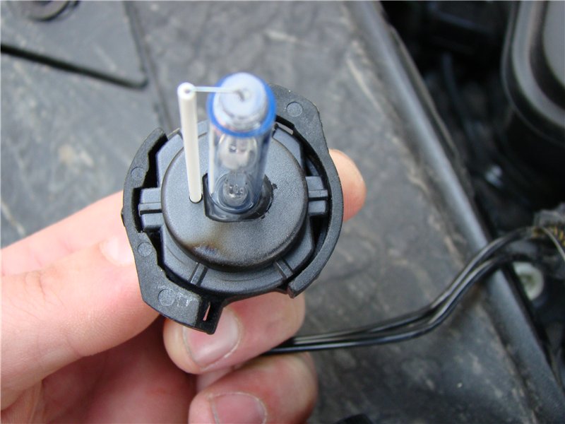

На данном фото крепление без пропила, НО центральное отверстие расточено на порядок больше, чем нужно для жесткой посадки лампы. А так же читал много отзывав о тряске ламп в движении.
Жаль не вышло установить блок розжига внутри корпуса фары, так как при обилии свободного места в корпусе, блок розжига все равно не размещается так, чтобы не задевать отражатель или какие либо механизмы. Установил блок розжига рядом с фарой на боковую рамку крепления фар и радиаторов. От идеи вывода проводов через фишку фары, пришлось отказаться. Если кто либо осуществит эту процедуру, я только похвалю за смекалку.
Далее, дабы ненароком не сломать крепление лампы, так как пропил существенно ослабил конструкцию, сделал обмотку тонкой тканевой лентой с пропиткой суперклеем. Конструкция готова к установке в фару.
Лампу вставлял в снятую фару, так как прекрасно видно разность размеров направляющих защелок, а так же плотность и правильность усадки лампы в отражатель. Далее по старинке, прорезь в задней заглушке фары и протяжка проводов через нее к блокам розжига.
Пробное включение, не горит, перепутал плюс и минус от фашки лампы. :oops: Меняю провода местами, включаем и радуемся результату от проделанной работы. 8-)
