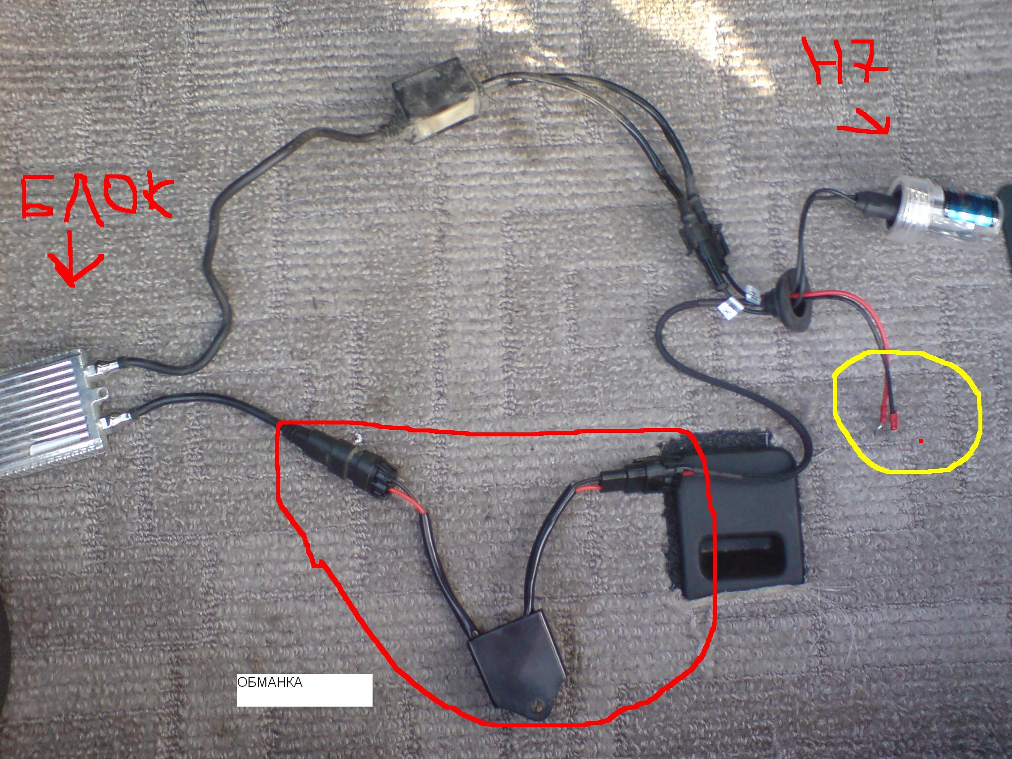

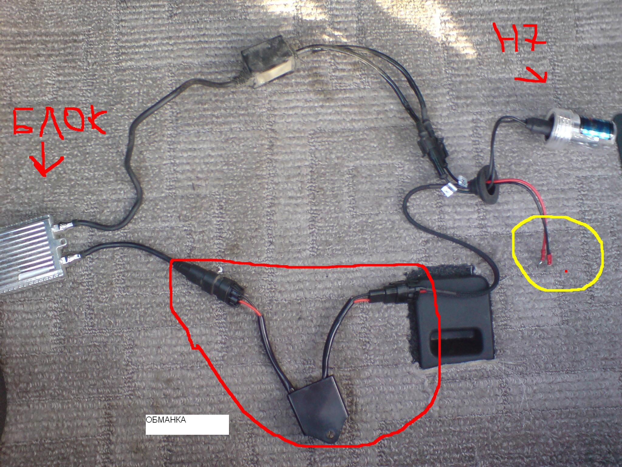

салют всем...кто уже ставил ксенон на ближний подскажите пож-та правильно ли я подключил обманку+блок+лампочку???остается только подключить провода плюс минус (обведены желтым кругом) к машине...или как :?: :?: :?:

Сообщение andrey_020 » 14 апр 2011, 10:43
garidze
Ну дык правильно, там по другому и не подключишь... А что за квадратик в самом верху фото, между блоком розжига и лампочкой?

Сообщение garidze » 14 апр 2011, 16:43
andrey_020 писал(а):garidze
это блок идет с такой штукой..сам не знаю что это....по началу подумал что это обманка)))спасибо что подсказал
