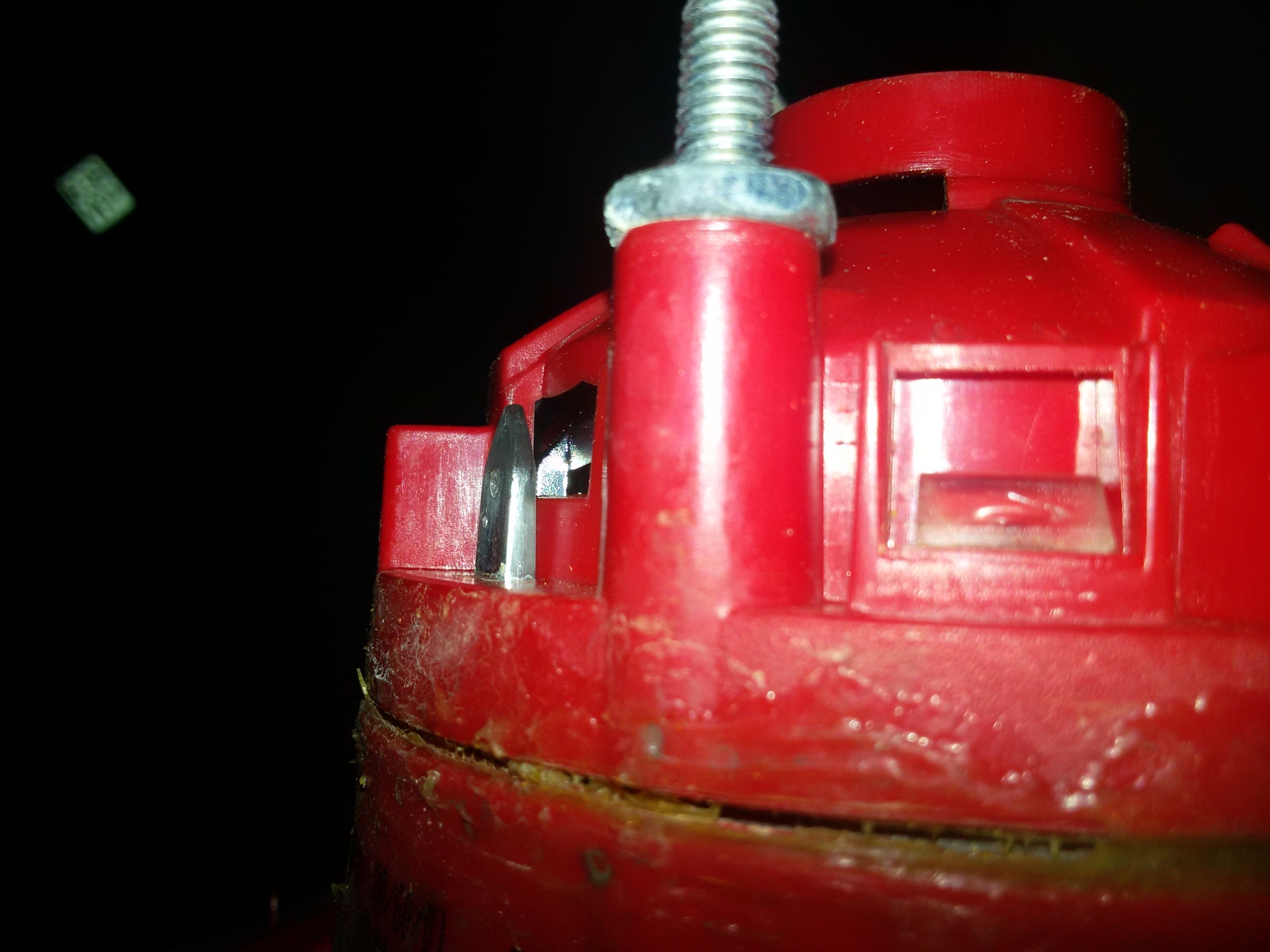

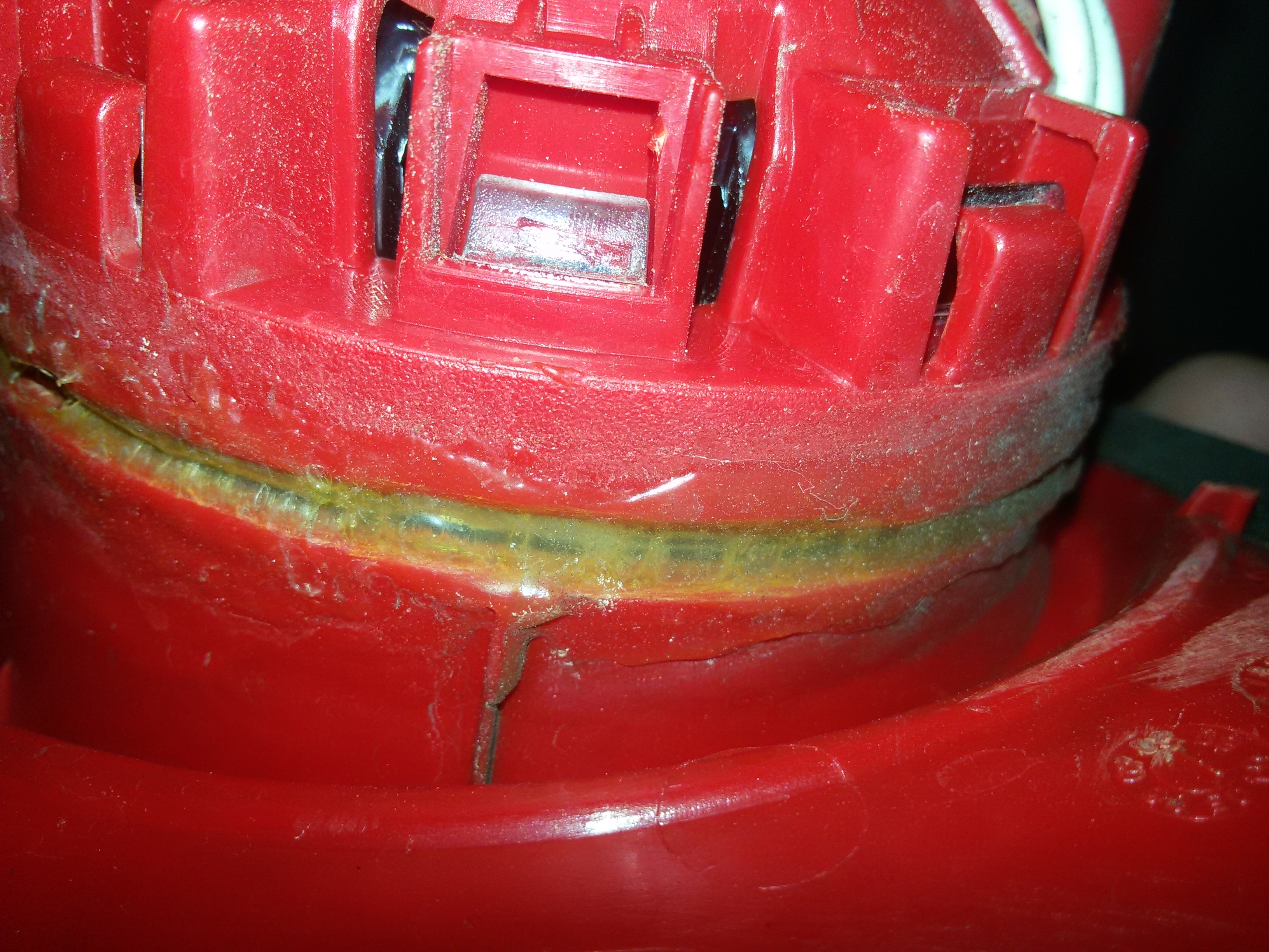

Вот что показало вскрытие
Виновницей была отломанная ножка у лампы (видно на фотке)
Припаял ножку и собрал плафон в обратном порядке (склеил) 24 часа просушки и завтра постановка назад :D
Всем удачи...
вот и виновник всей этой хирургии
но влага не попадала в плафон
как видим клей устал за два года
вот так было (извиняюсь за качество) но и так понятно
