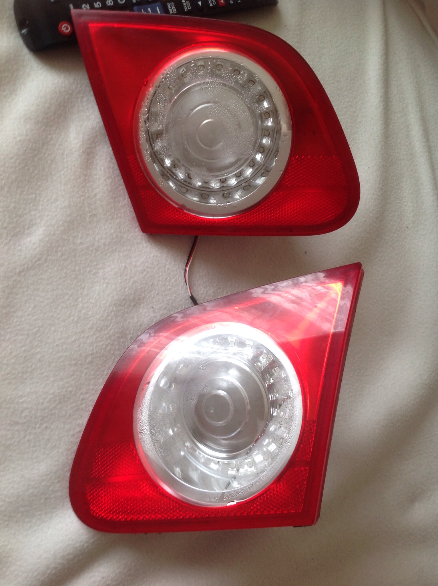

Добрый день!
Установлены кольца, сейчас после хороших проливных дождей оба фонаря изнутри потеют, как можно избавится от этого подскажите пожалуйста??

Мишанька писал(а):Добрый день!
Снять, просушить и промазать швы автомобильным герметиком.

Я так понимаю полностью снять стекло от пластика и разобрать , после просушить? Ножом пытаюсь их расклеить , но что то не получается .. Других вариантов я так понимаю нет?

Можно просушить феном и т.д.

Феном пробовал, никаких результатов, даже на батарею сушится ложил :)

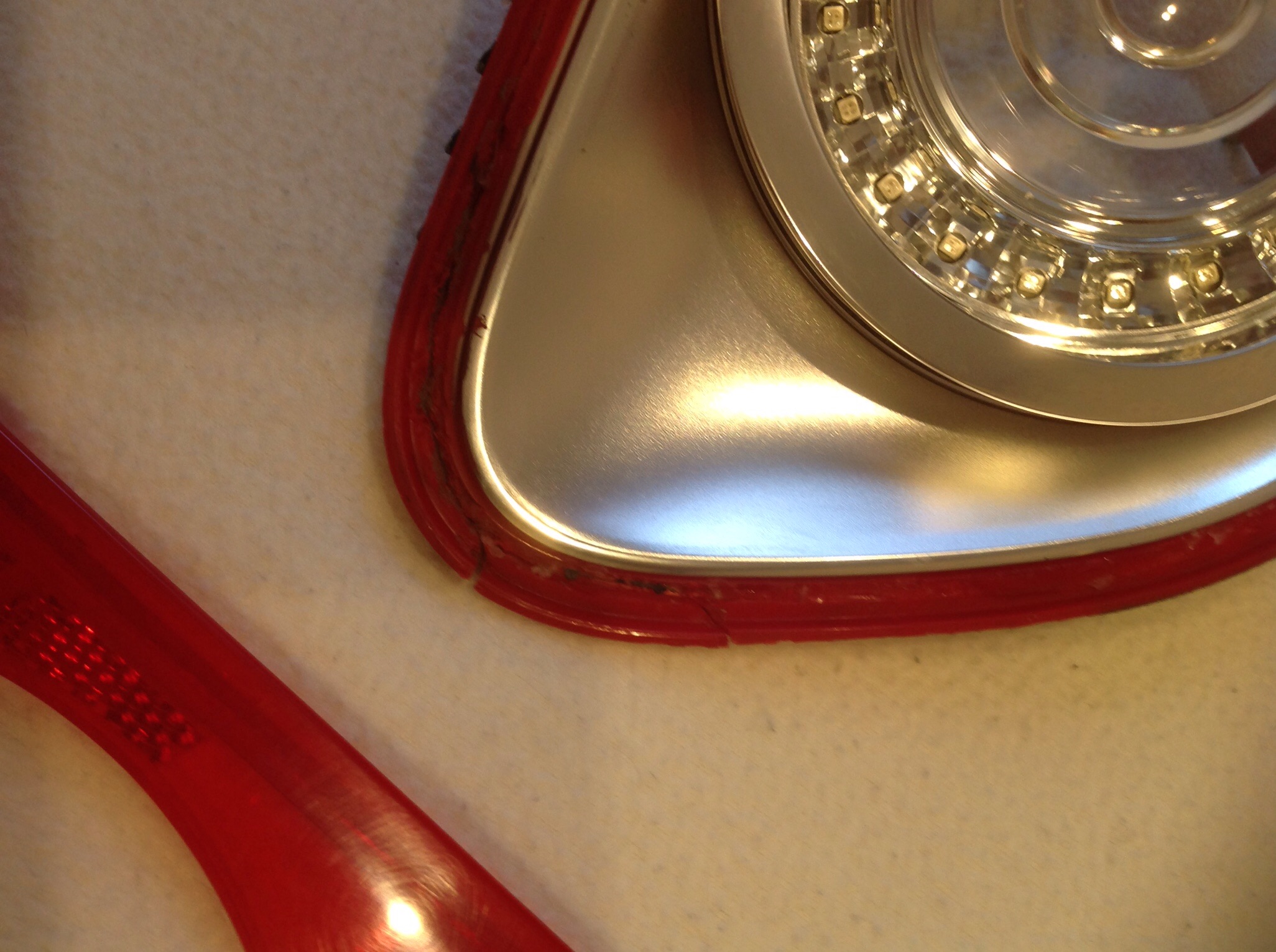

Вскрыл, удалось :) но увидел в чем была причина запотевания... отломан сам пластик в двух местах, туда вода и сочилась видать .. :( Наверное надо клеить...

Мишанька писал(а):Вскрыл, удалось :) но увидел в чем была причина запотевания... отломан сам пластик в двух местах, туда вода и сочилась видать .. :( Наверное надо клеить...
Бывает. Стекло так сильно приплавляют к корпусу, что при вскрытии трескается корпус.
Да, клеить.
