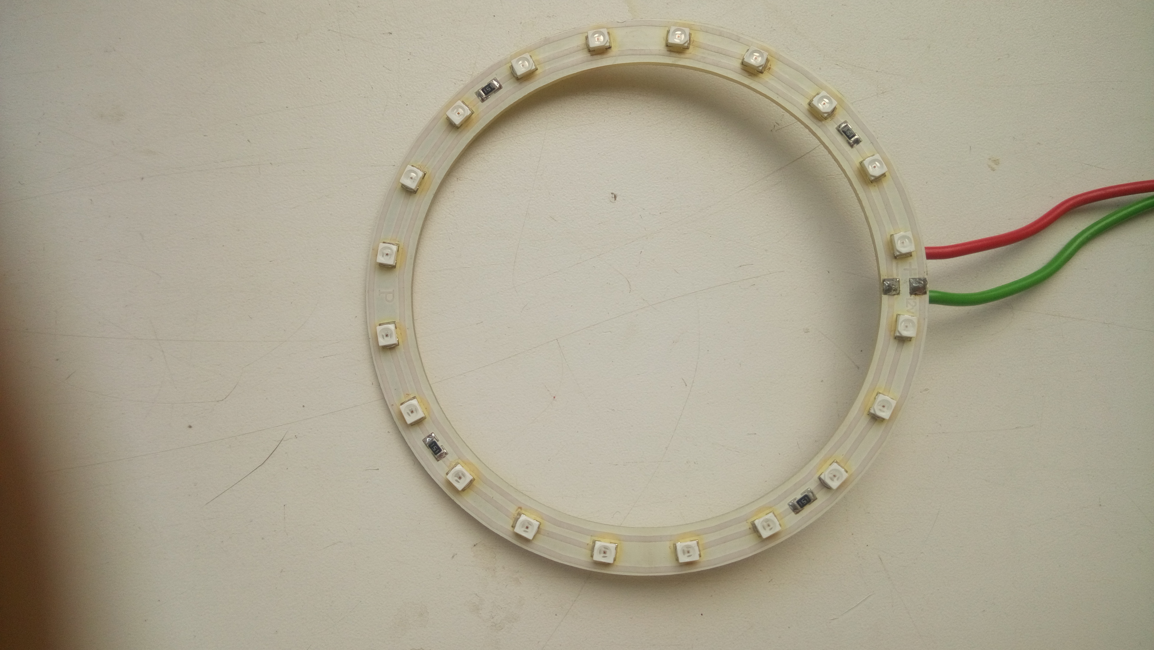

Два года назад приобрёл в Харькове колечки одноцветные (красные) работали без отказно но вот бяда приключилась один светодиод перестал гореть...может ты в курсе какие светодиоды там стоят ...хочу выписать да перепоять...может знаешь их параметры ...спасибо :?
lev888
Сообщения: 124
Зарегистрирован: 23 мар 2015, 14:24
Откуда: Leverkusen
Re: Светодиодные колечки два цвета (красн/желт) обсуждние
Сообщение pashustic » 04 авг 2016, 18:04
lev888
Обычный красный диод размерами 3528 или еще маркируются 1210

lev888 писал(а):Паша привет.
Один? они там по пять штук последовательно соединены - один сдохнет, тухнут все пять.
Один не горит, значит его закоротило. Может через отражатель?

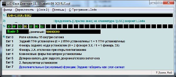

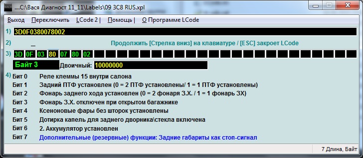

Так я думаю и внешние кольца не горят как стоп сигналы. стоп сигнал он не в кольцах.
Если уж сильно хочется, зачем лезть в провода, включи кодировкой.
