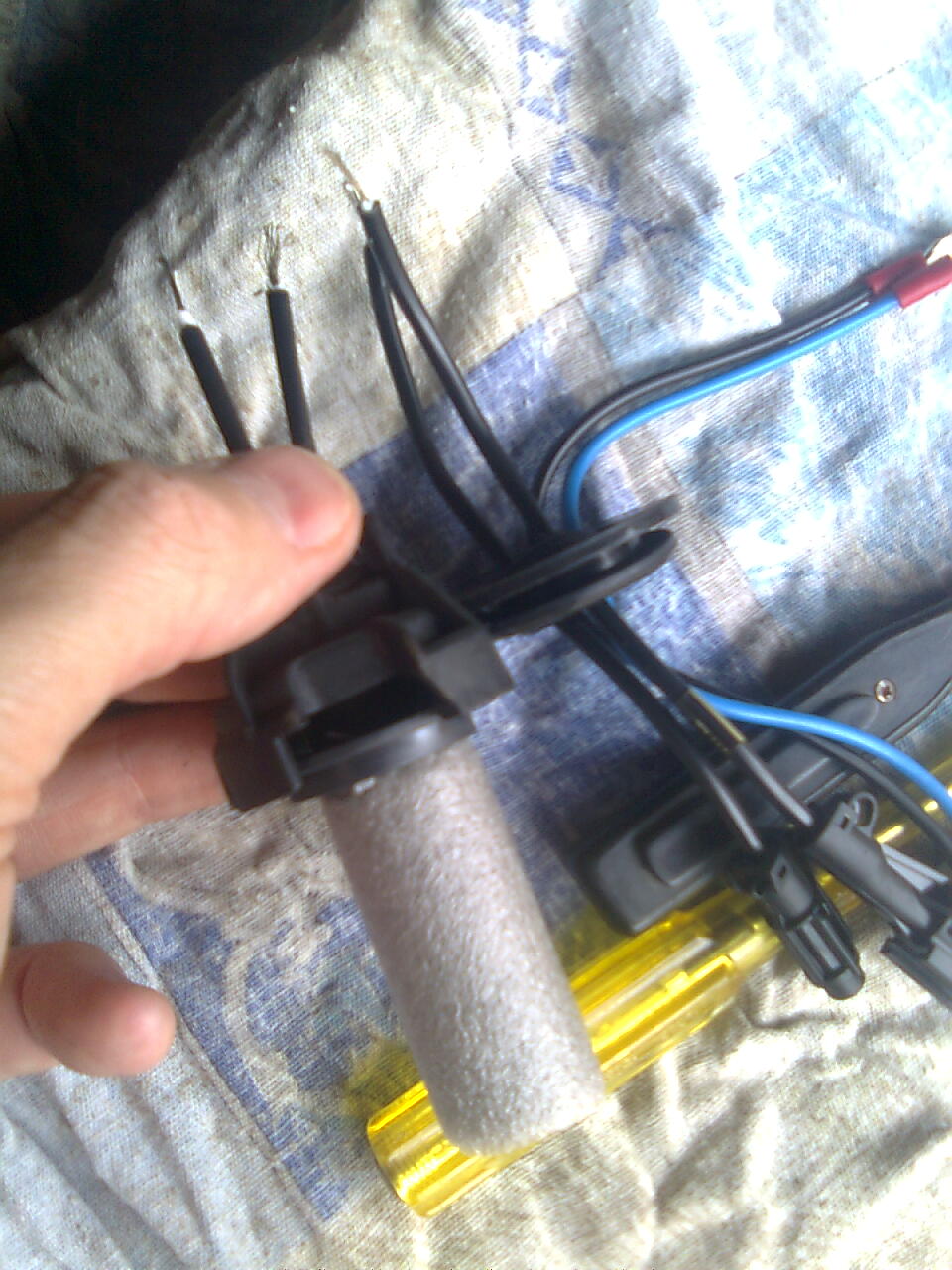

Расстачивайте патроны чтоб ксенон вася лампа проходила, а фишки рабирайте, чтоб провода просунуть через патрон и резинку

Все же в отчете видно. Если не хотите фишку разбирать, то делаете пропил как на фото и все дела.

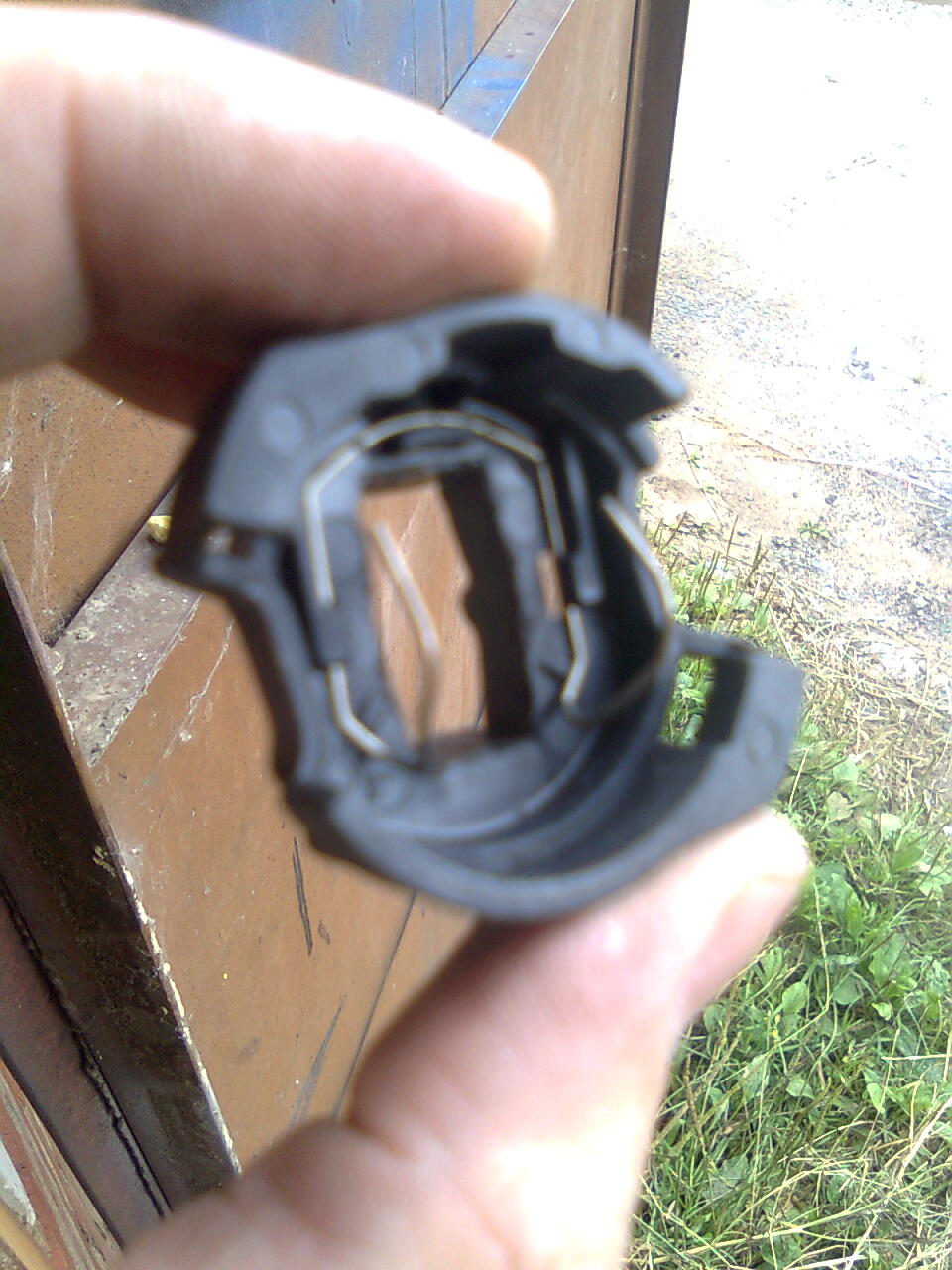

на VALEO стоит пластиковый держатель для лампы,нужно всего лишь немного напильничком расширить отверстие,чтобы ксеноновая лампочка встала как положено и всё,нет смысла покупать какие то переходники и т.д......ну вот так примерно
уже чуть рассточена

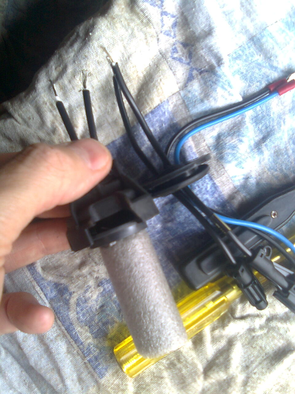

и вот так лампочку засунуть....провода или резать или фишки разобрать,кому как удобно...делов минут 15 на одну фару поставить не спеша... :)

Все верно, я так и делал. А вот для оптики Хелла другое крепление, там переходник нужен, при этом растачивать ничего не нужно.
Пауль
У тебя такое крепление лампы было, как на фотке фольцмэн ?

народ, расскажите пожалуйста про подключение: я так понимаю штатный конектор отрезается?

просто фишки вставляй и всё...там не перепутаешь...и что такое конектор? :D

Нет, у меня было совсем другое крепление! Но опять же повторюсь, фара VALEO !!!

фишки я так обозвал)) никак не вынимаются они, держат два пластмассовых держателя на креплении лампы самой. Кто-нибудь вынимал их?
