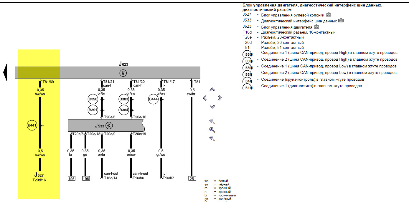

Re: установка круиз контроля
Сообщение Alemania » 13 июл 2018, 06:56
Напиши двигатель и год выпуска

Для двигателя BSE
Связь Блок Двигателя - Подрулевой. BSE
