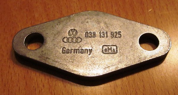

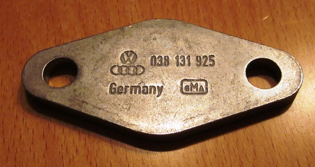

Макс632 писал(а):егр заглушка
а может кто-нибудь фото этой заглушки выложить?реально точёная алюминиевая заглушка + удаление трубки подвода выхлопа к дросселю?или жестяная прокладочка между трубкой и клапаном?
заглушку ставим алюминий 2,5 мм. трубку не удаляем ...

ну с такой заглушкой можно смело трубу подвода и радиатор ог удалять.только ведь в этом случае вторая заглушка потребуется?
а если трубу не снимать,то хватит и жестянки между ней и клапаном егр.

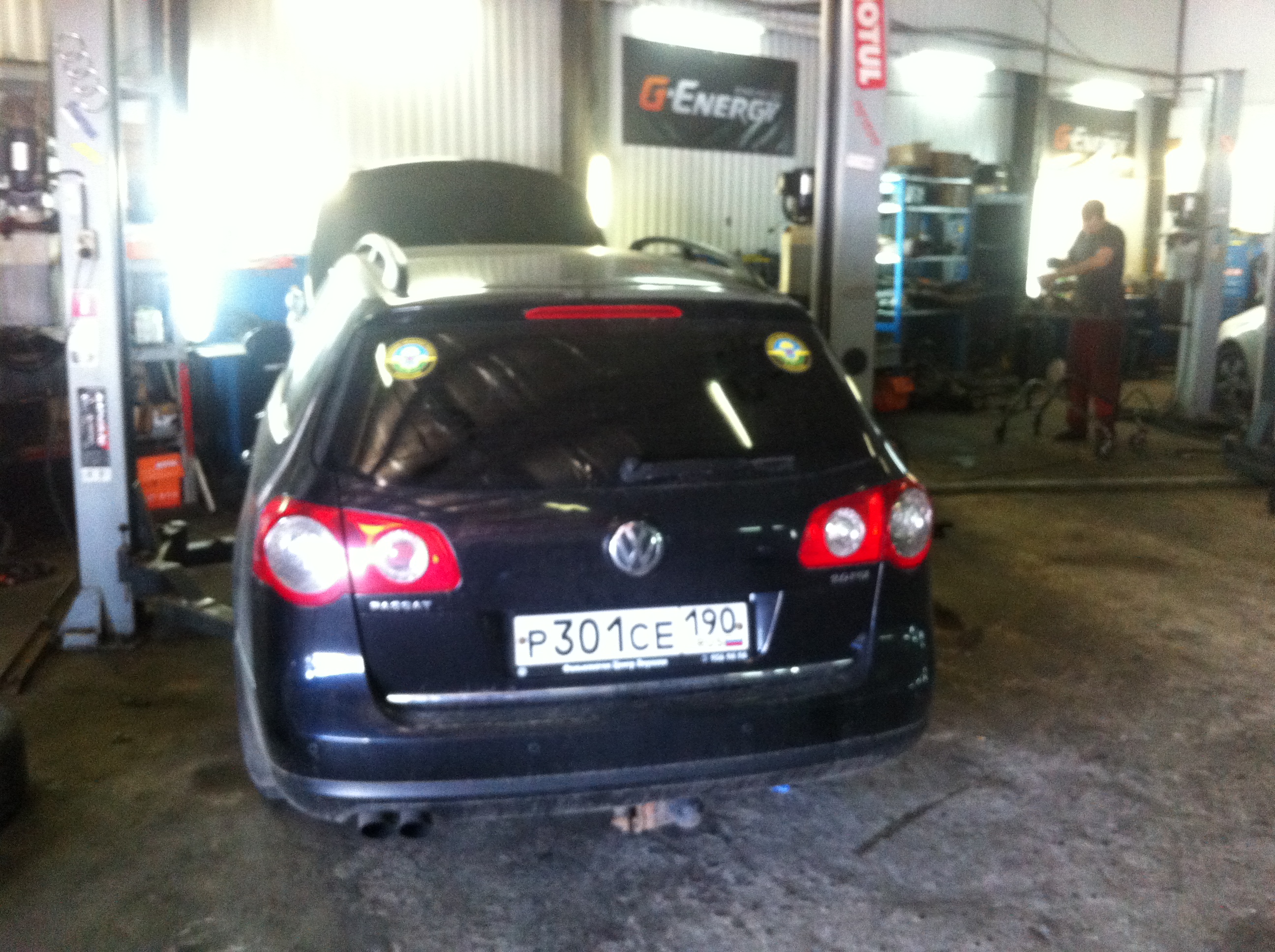

И Так начнем, был я записан на 10.00, сразу напишу что работу вам делать будут вот здесь http://vagplus.com, и лучше позвоните и запишитесь ,а не как я записался на сайте и со мной так получилось по приезду туда воз мажор то есть обо мне ник то не знал ( К стати в итоге, для меня, это оказалось даже огромный плюс) И так прождав и надоев своим нытьем Даниле, мной занялись ,точнее машиной.
моя машина

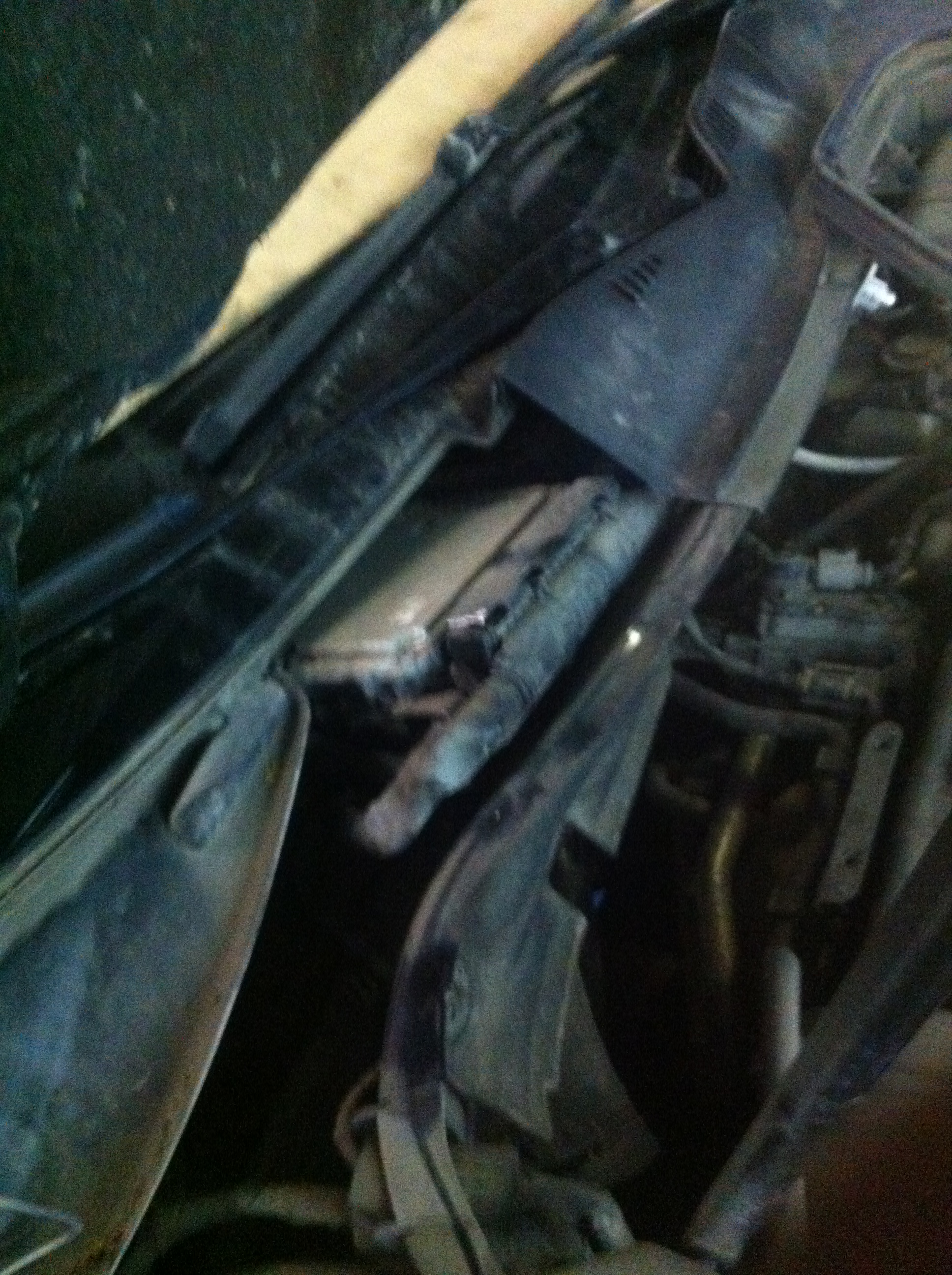

1. Снятие блока мозгов, находятся под лобовым стеклом в нише
мозги авто
, после того как их вытащили приехал (Олег по моему) и забрал их с собой на прошивку

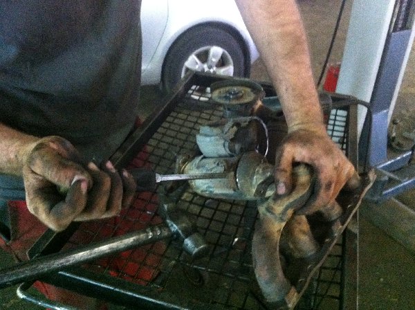

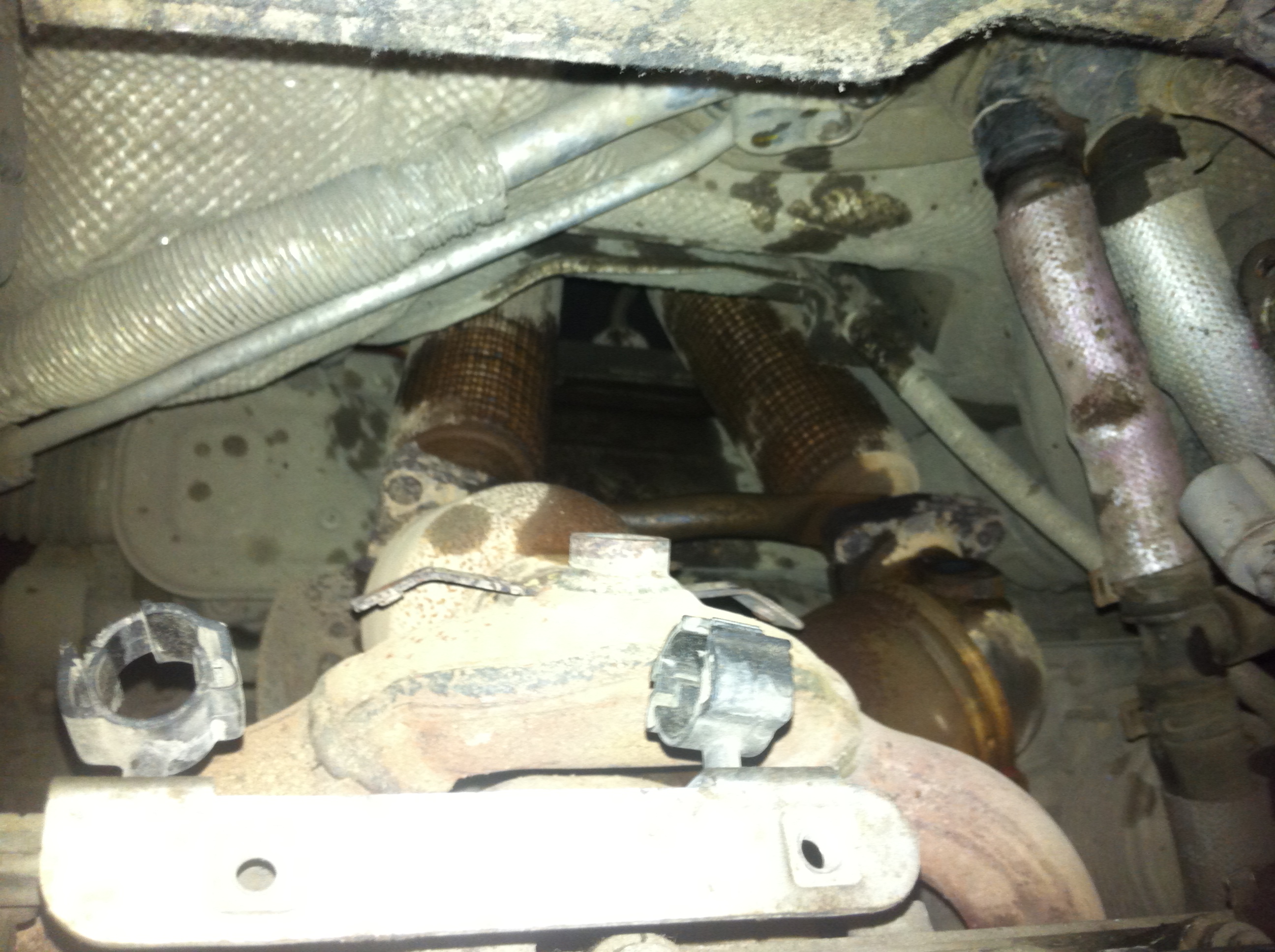

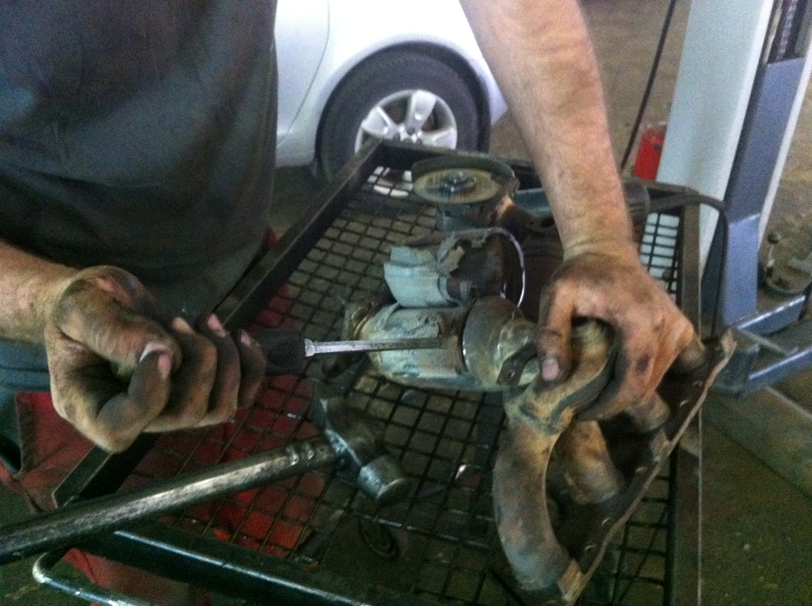

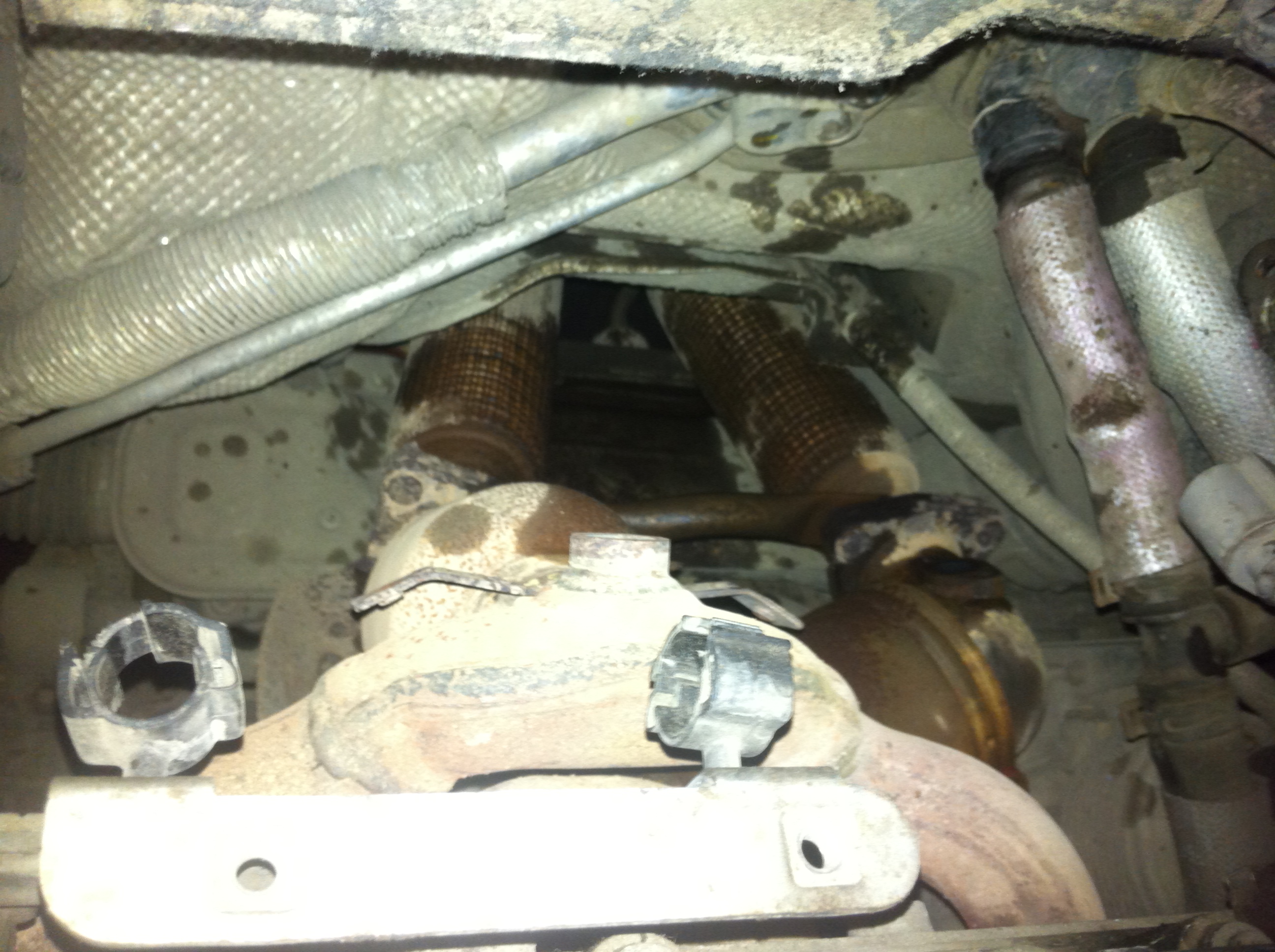

2.Далее мастер Вадим(отличный малый) начал разбирать верх двигателя что бы добраться до катализатора. И да на моей машине, можно катализатор вытащить через верх не снимая подрамника, Спасибо Вадиму что сэкономил мне деньги на сход развал(2000р)
3.После того как он вытащил ,

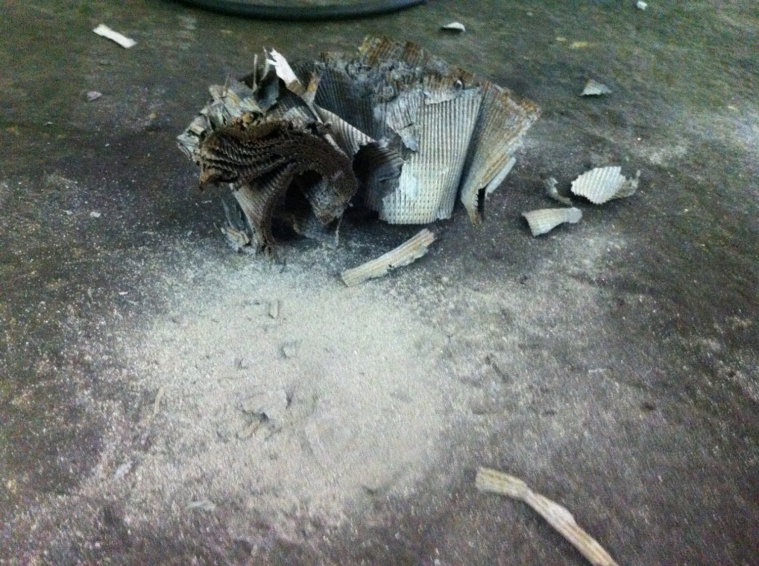

он их разрезал болгаркой и удалил

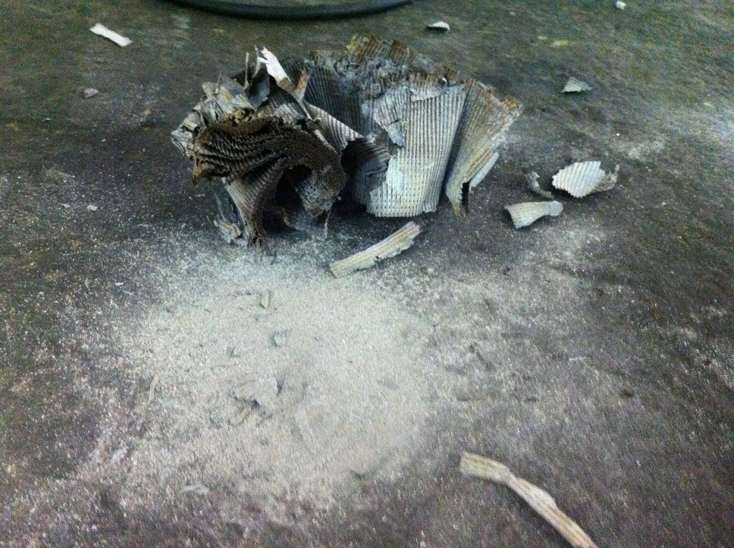

вытряхивание пластин
, было много дерьма, с каждой емкости примерно горсть пепла

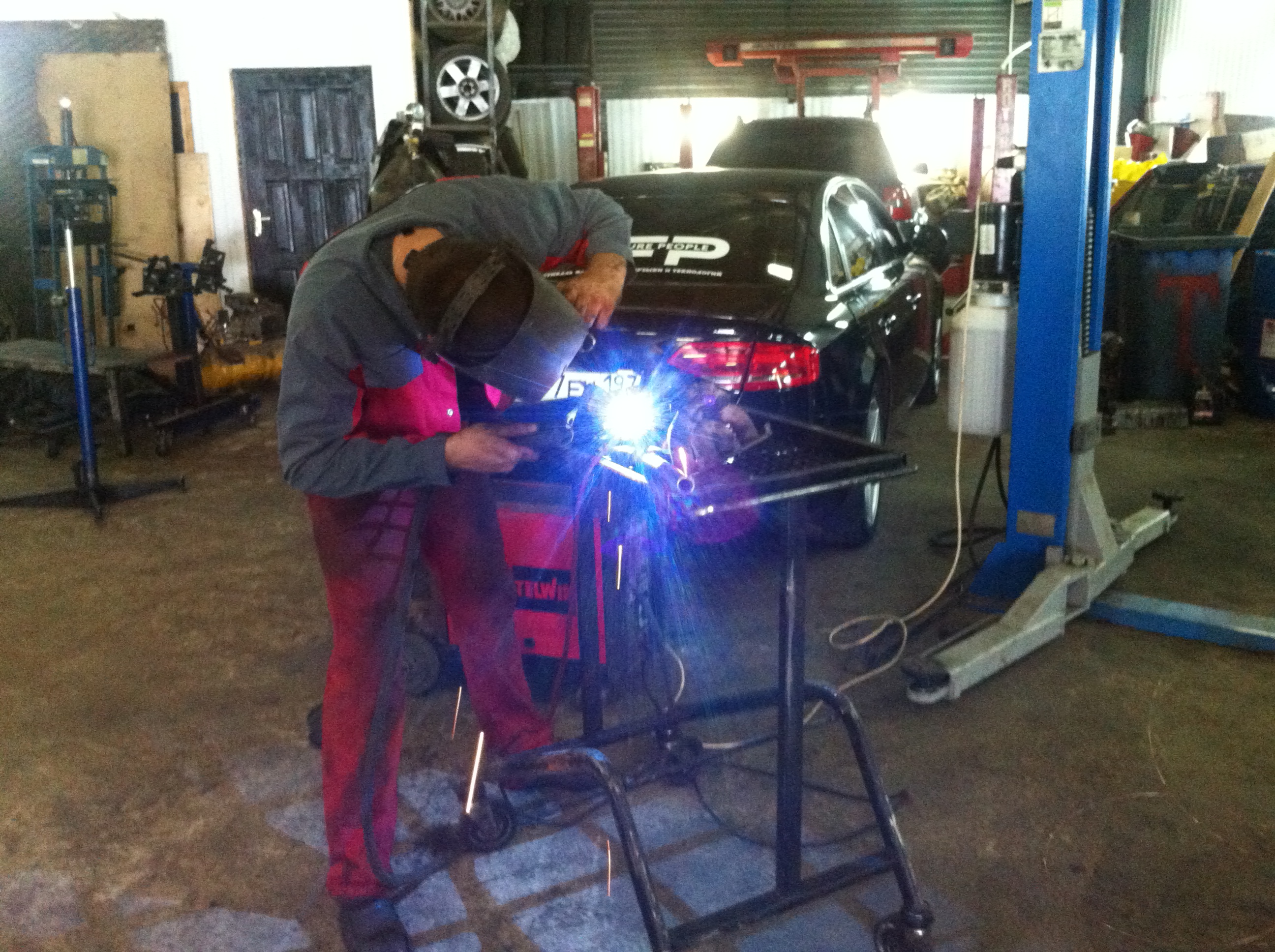

, после сварил все обратно очень качествено
сварка
. Каталики возможно я спалил сам ,после того как у меня порвалась мембрана ВГК , я ещё долго ездил и видимо масло попадая на каталик просто забивала там все и не выгарела, или может уже пробег 200000тыс км и им просто писец пришел
Ну и далее все собирается в обратном порядке ,запчасти есть у ребят, прокладки под коллектор и гайки приобрел у них там же ,с собой не было.
