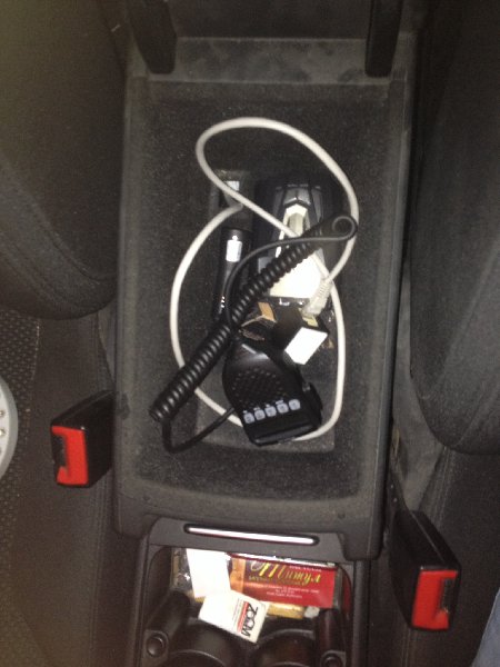

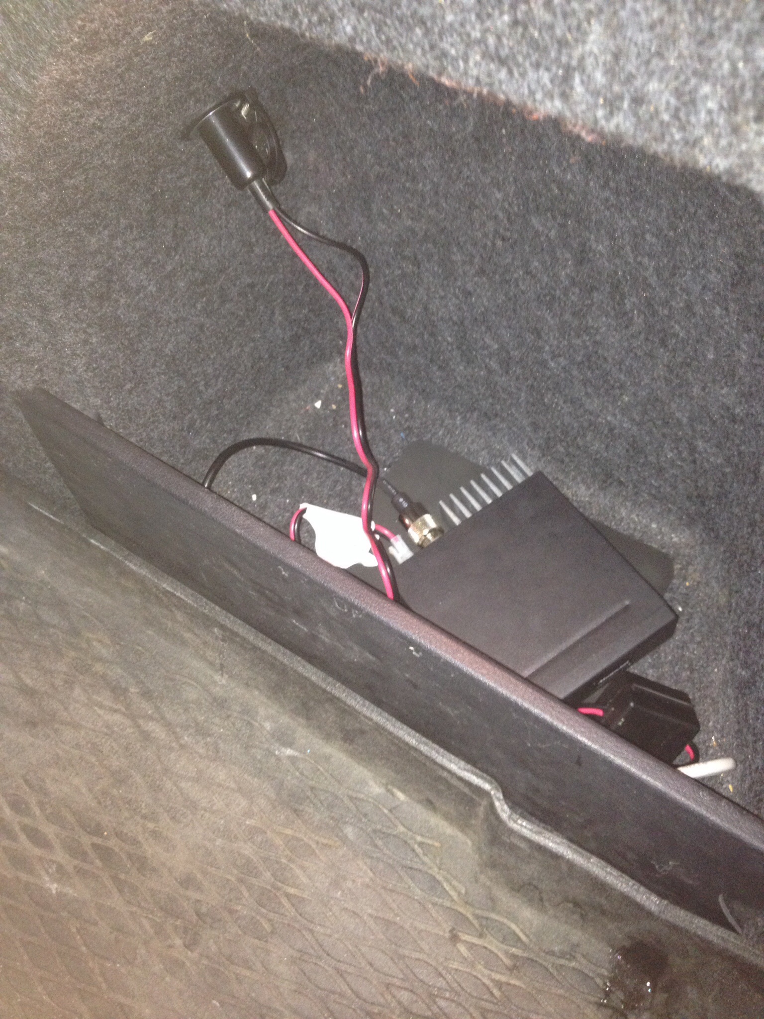

Comm писал(а):Тем более, что вилка стоит под углом, 100% будет выскакивать из розетки.
Ездил в деревню(не далеко) брал у друга автохолодильник,подключал к розетке в багажнике - ничего не выскачило.Хотя конечно,если пилять тыщ 5-6 ... :?

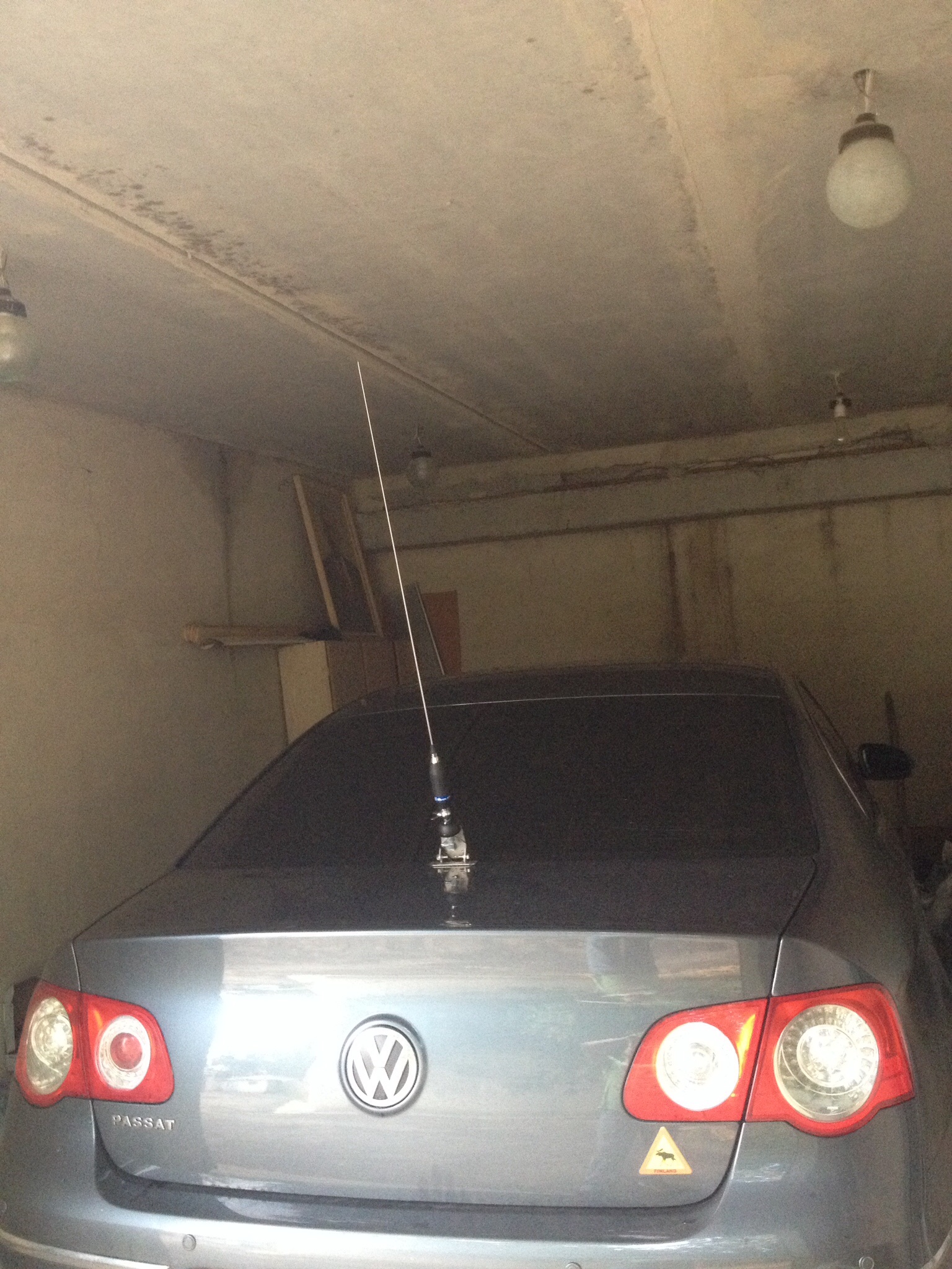

Надоели мне эти полумеры, поставил сегодня антенну по феншую. Т.е. как положено, с дефлорацией крыши :D
Фотоотчётик здесь

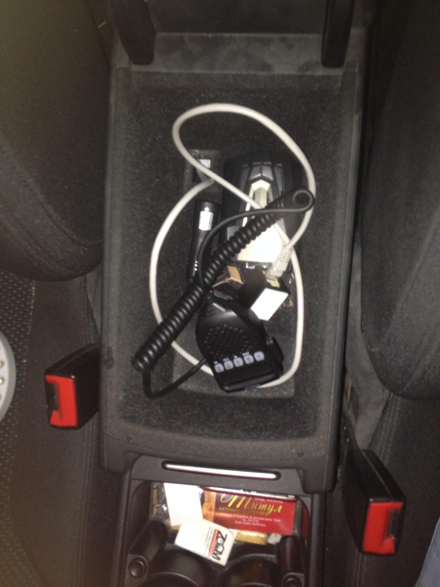

Ставили рацию мне.
Еще ни разу вилка питания не выскакивала. Очень удобно то, что рация выключается вместе с зажиганием. и ни каких проводов под капот не надо тянуть. Меня вполне устраивает. Ну а как ..... каждый сам для себя решит.
И еще. Шнур у тангенты тугой. поентому пришлось закрепить его в подлокотнике к стенке, чтоб исключить воздействие на разъем.

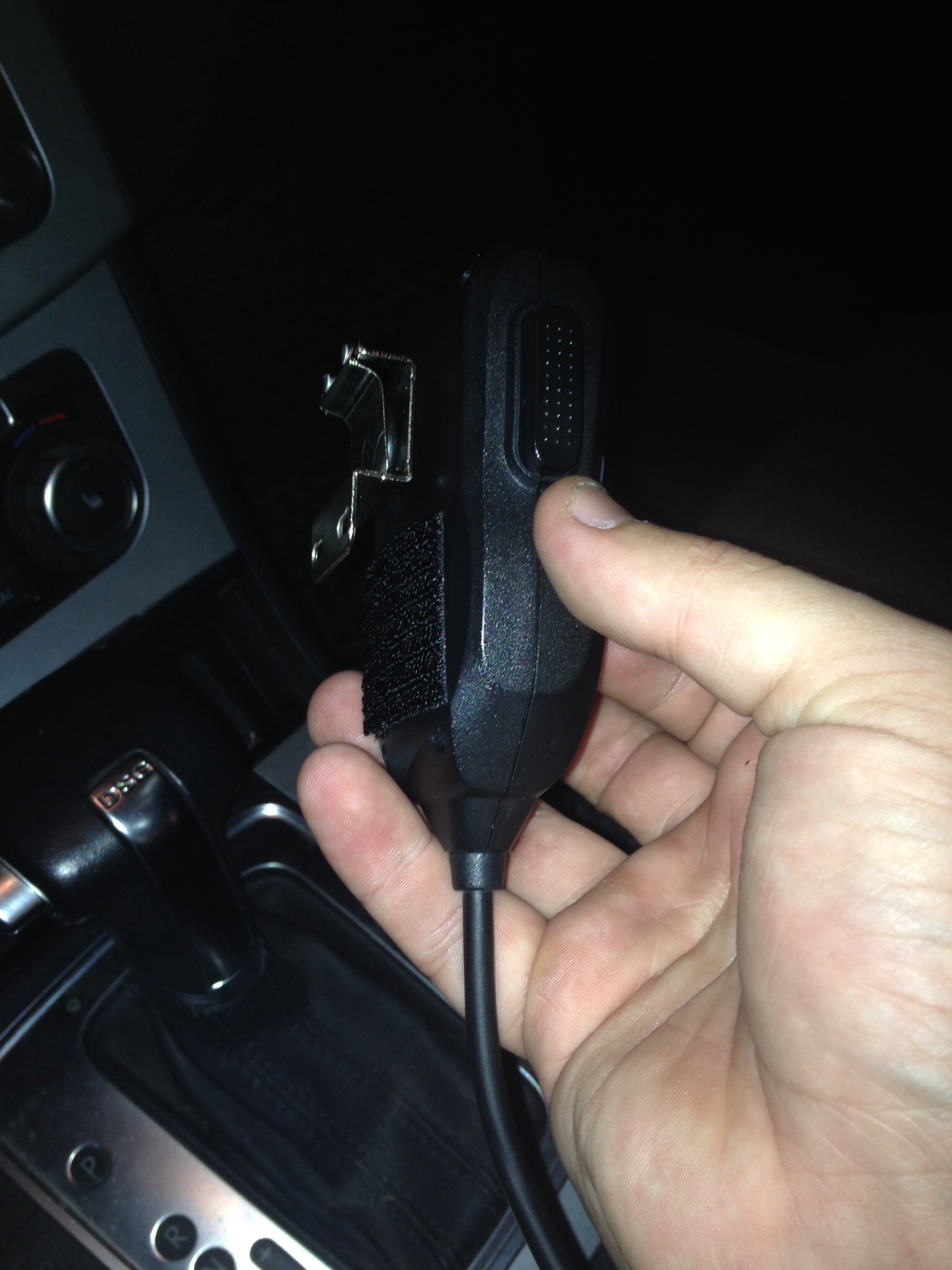

Update.
Надоело включать рацию самому, запилил доработку :)
Вот так выглядит тангента до доработки:
Вот так после:
Картинки кликабельны.
Куда подключаться - видно из картинок.
Чёрный чип - микроконтроллер Attynny13.
Все фузы по дефолту, только BODLEVEL 2V7 (01)
Теперь рация помнит, в каком состоянии она была до выключения зажигания и если она была включена, включится автоматически.
Возможно, кому-то тоже будет полезно.
Прошивку прилагаю:
Apollo.ZIP
Apollo.hex - сама прошивка
EEPROM.eep - прошивка для EEPROM

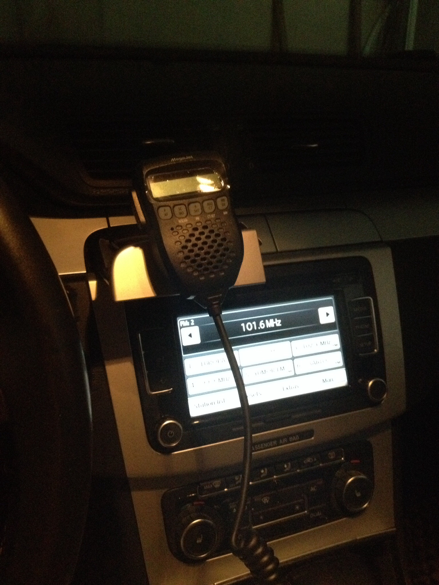

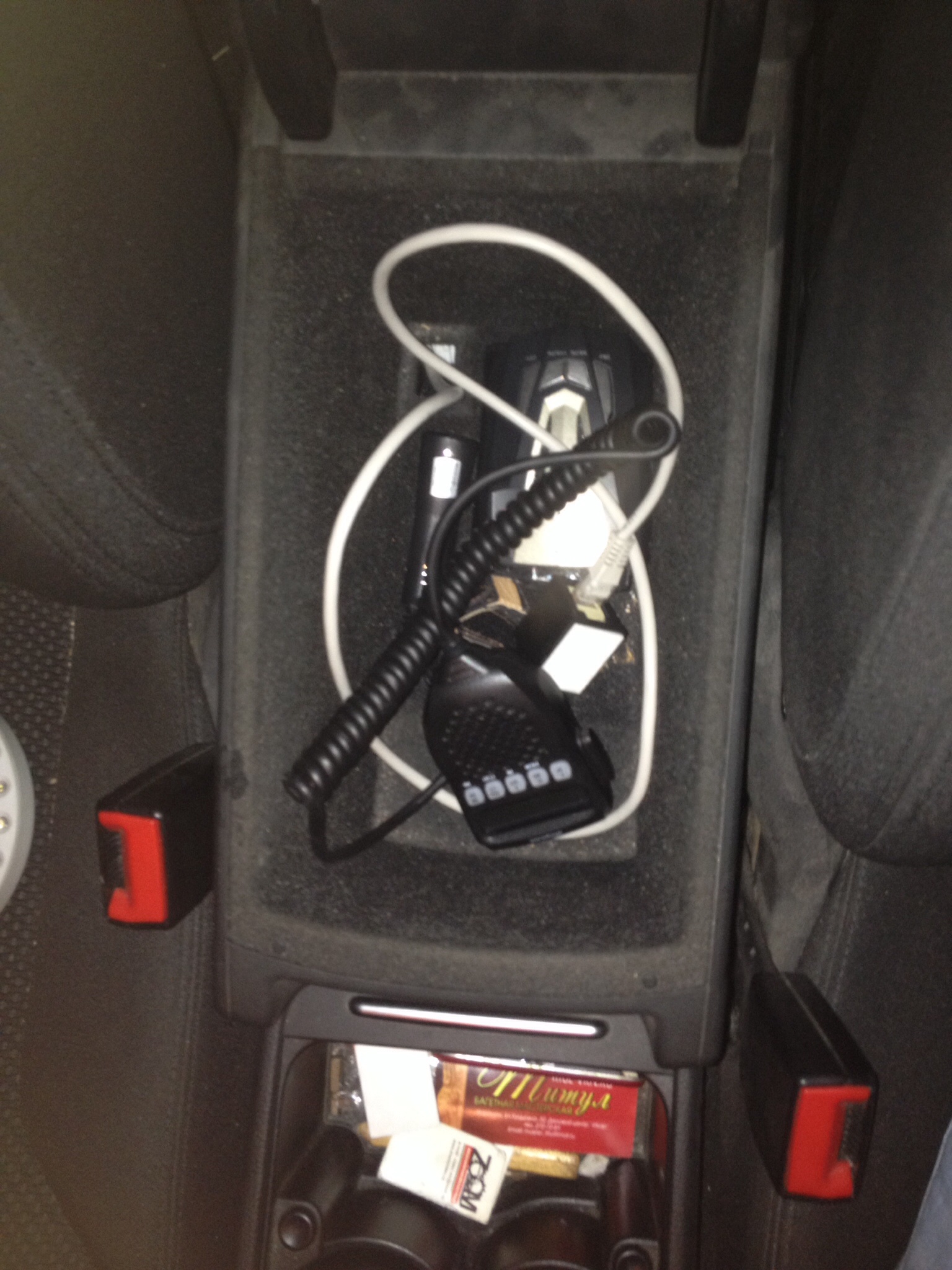

Вот и я се поставил. Мегаджет 555
Сильно с установкой заморачиваться было лень
Долго искал место для тангетки, чтобы и слышно было, и удобно, и легко убиралась
Была липучка от радар детектора, наклеил чтоб декор не повредить
Тангетку провел в подлокотник
B6 2010 г. CDAB DSG7

Сообщение Comm » 30 авг 2014, 10:29
Eek писал(а):Вот и я се поставил. Мегаджет 555
Норм :good:
Что за антенна?
С тангентой прикольно придумал!
