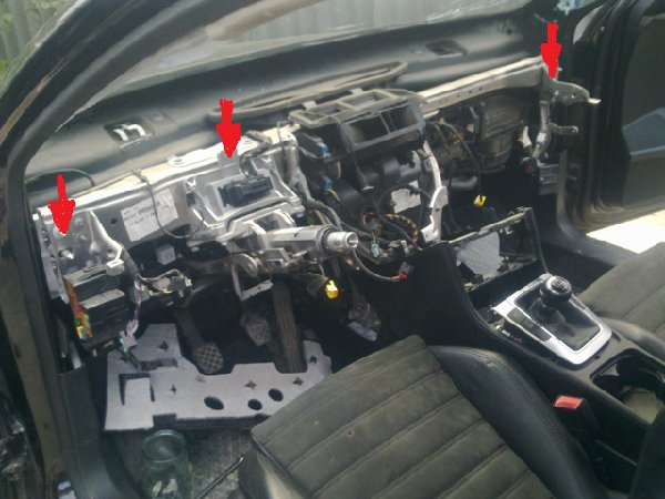

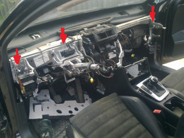

Всё действительно очень легко и интуитивно.Чтобы проще понять-торпеда крепится к кузову в трёх местах гайками-показано стрелочками.Доступ к двум крайним гайкам через боковые заглушки торпеды (доступ как к предохранителям),ещё один за самой приборкой после снятием которой он будет виден. Остальные действия производятся дабы освободить доступ к этим гайкам либо отвинтить мешающие части для её высвобождения.
Что лично меня несколько раз притормаживало) При съёме пассажирского бардачка три самореза оказались сверху головками вниз (пришлось отложить отвёртку и искать короткий съёмник под торкс-кстати все саморезы на 20).Им же коротким торксом выворачиваем саморез под круглой штучком посредине панели под лобовиком на решетке.Бардачок слева под рулём после винтов висит на двух защёлочках-их осторожно отогните и всё.Воздуховоды лучше выталкивать изнутри-меньше шансов их сломать.
