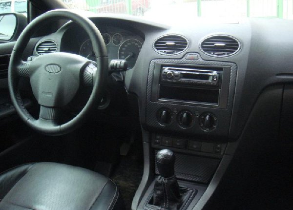

Знакомый брелок на ключе ))

ТАк это Димы Тассапа машина :) , вроде он 5 т.р отдал

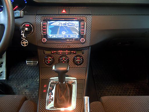

3м
клеевой слой был
клей нужен чтобы подклеивать края и уголки

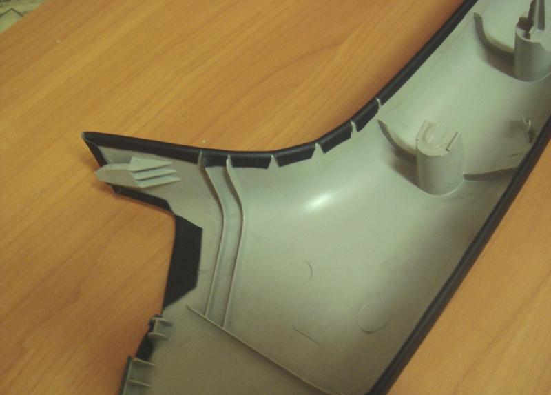

Вот задник стойки в закруглённых обьемных в разных плоскостях местах сопряжения надрезы, безобьемные в угол 90, обрезка по линии с отступом в сантиметр, углы на 45 аля стусла!

на фото стойка от ФФ :mrgreen:
обтянута простым кожзамом (причем с использованием клея), потому и надрезы, ты мне с винилом обещал показать свои работы...
винил лопнет в этих надрезах, он на горячую тянется и так прекрасно

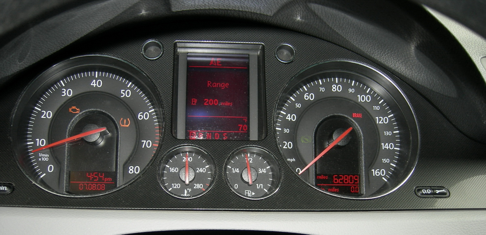

я круги на своей приборке вырезал и в обратную сторону их натянул без проблем!
когда усаживается пленка может стягиваться и отходить именно поэтому ее в некоторых местах надо промазать клеем (клей гель, сверху по шву совсем немного) у пленки не такая основа чтобы держать как суперклей

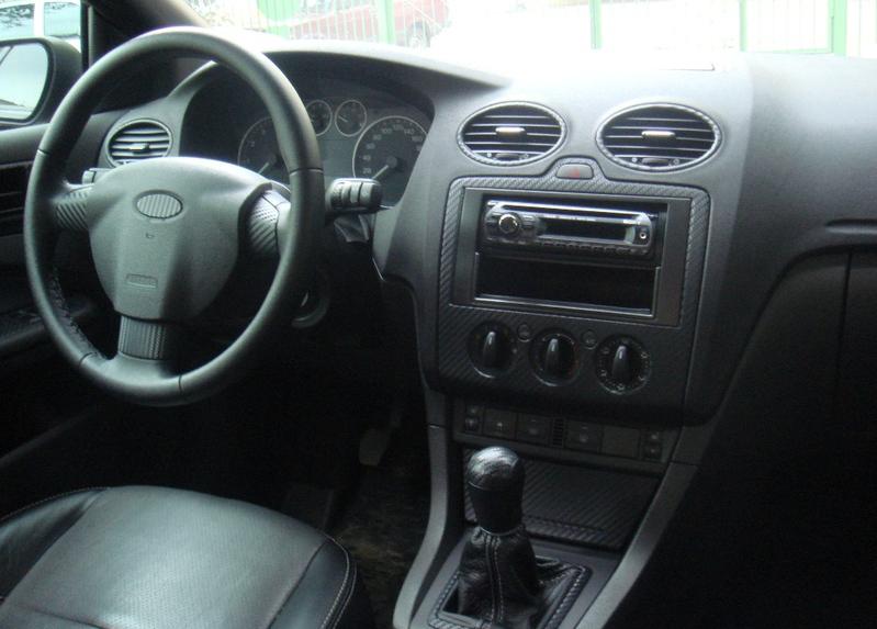

sammer писал(а):Под ШТАТНЫЙ карбон например ...
Вот такое? Ну как-то так себе. Мелковато.

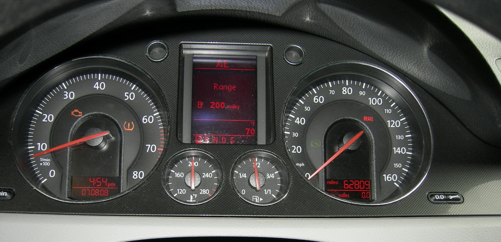

PAMA писал(а):моя под карбон посмотри вначале
смотрится нормуль) а какого цвета у тебя верхняя часть панели изначльно была?

Илья B6 писал(а):смотрится нормуль) а какого цвета у тебя верхняя часть панели изначльно была?
спасибо!
изначально была под "дерево"
