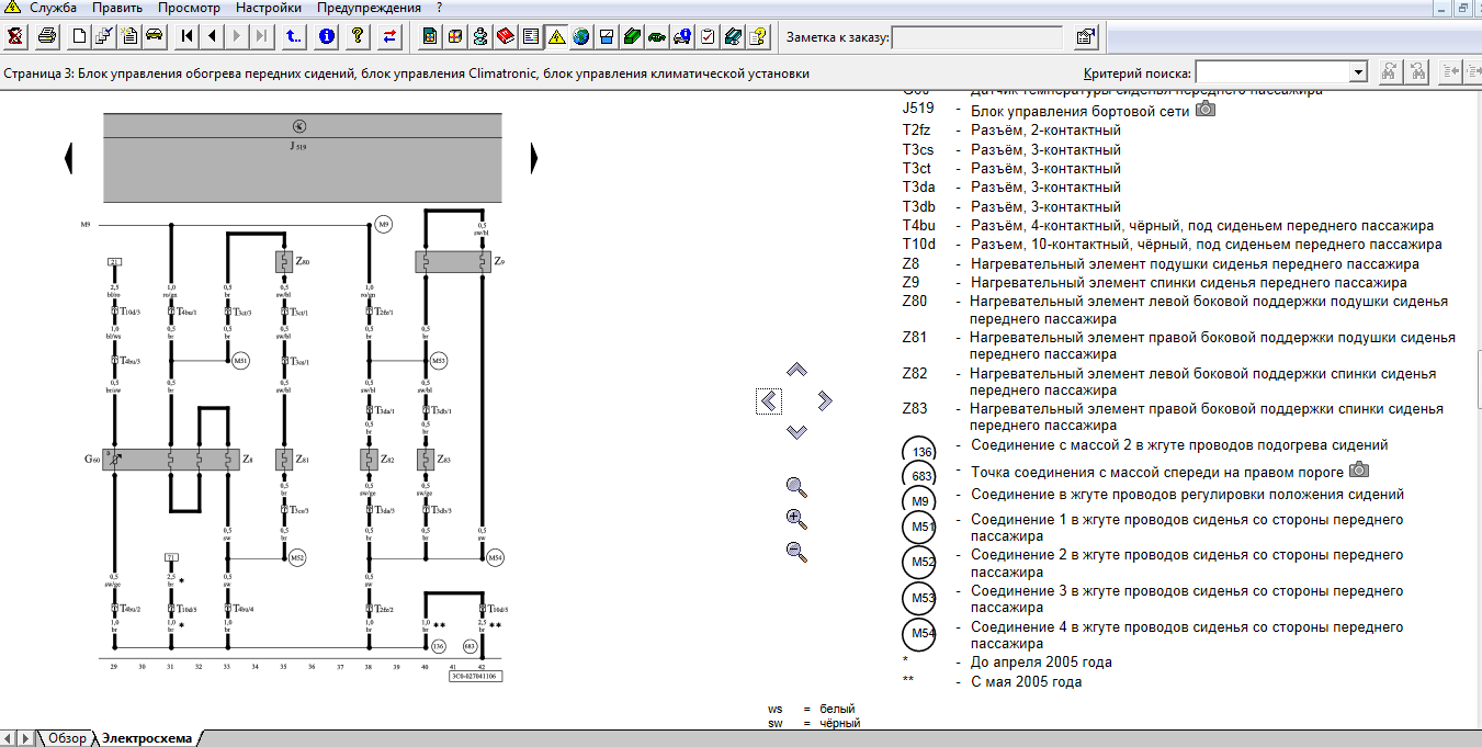

Это вот эта вот схема? Я в нее залипал, так и ничего не понял =)

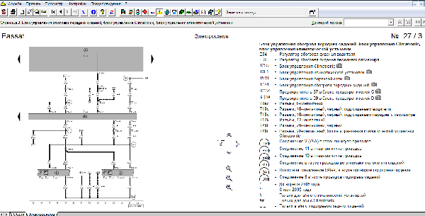

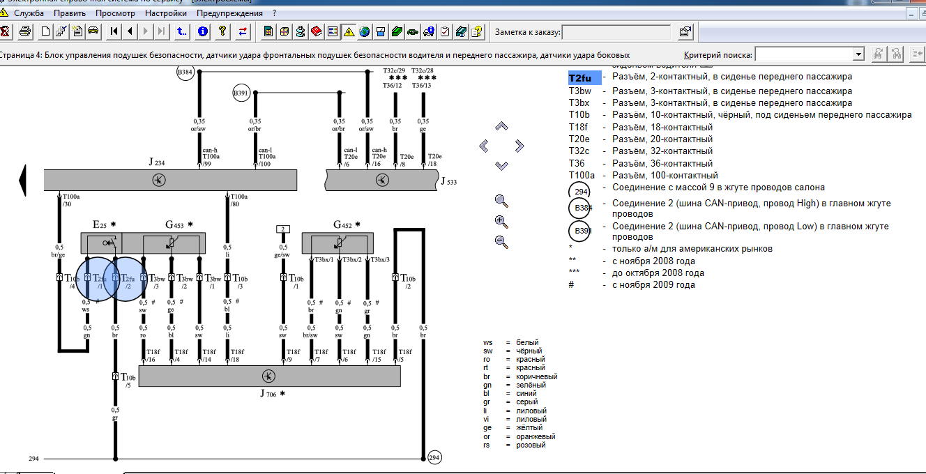

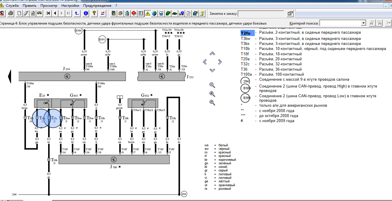

Сообщение Ksandr » 29 мар 2021, 20:20
cumber-c писал(а):C водительской да, может быть такой вариант. Но с пассажирской не работает вообще ничего, плюс один штекер просито некуда втыкать - явно надо перепиновывать.
Здравствуйте. Похоже, что у вас салон от американского пассата. На схеме в ELSA есть такой разъем именно для американца. Но не в разделе подогрева, а в разделе подушек безопасности. Коричневый: масса, белый: Е25 выкл. замка ремня безопасности переднего пассажира.

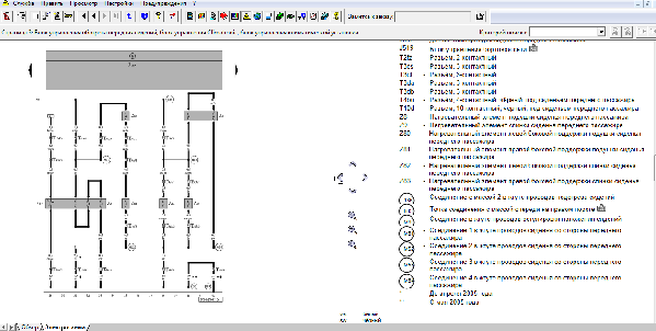

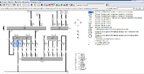

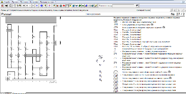

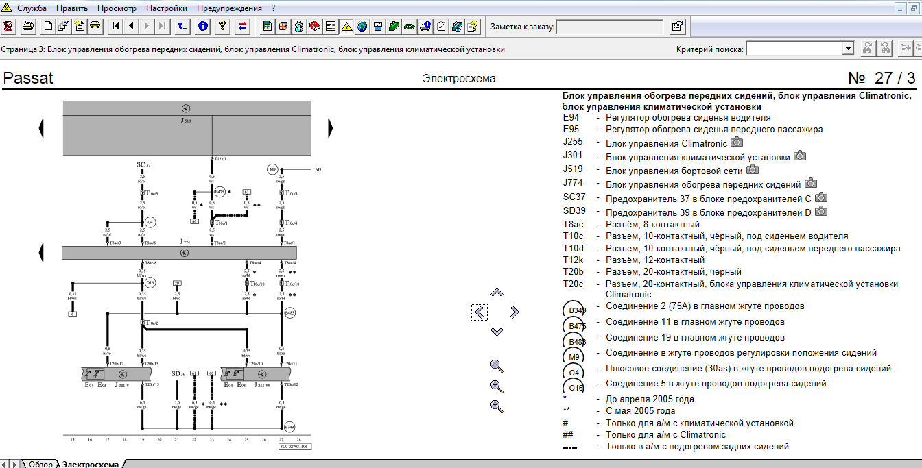

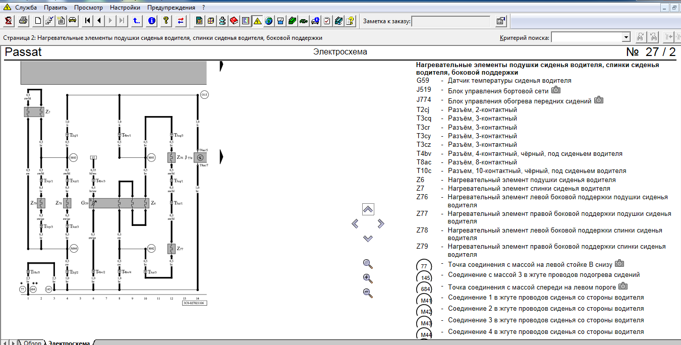

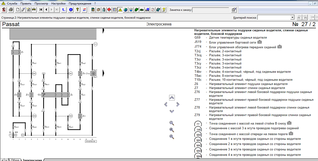

Сообщение Ksandr » 14 апр 2021, 16:36
cumber-c писал(а):Парни, а есть у кого эл. схема проводки передних сидений на B6 чтобы посмотреть в каких пинах у нас провода питания жопо и спино-обогревов?
Я продолжаю свою эпопею))
Держи.

Re: Установка передних сидений от СС на Б6 . Вопросы.
Сообщение cumber-c » 14 апр 2021, 17:00
Спасибо, а нет таких схем как выше, где показана колодка с проводами и какой пин за что отвечает? А то у меня познаний не хватает эти схемы расшифровать =)
1.8 TSI Оo w oO
1.4 TSI ...продан
cumber-c
Сообщения: 787
Откуда: Чебоксары
Сообщение Ksandr » 14 апр 2021, 17:44
cumber-c писал(а):Спасибо, а нет таких схем как выше, где показана колодка с проводами и какой пин за что отвечает? А то у меня познаний не хватает эти схемы расшифровать =)
Эти схемы из ELSA. Оригинал, других нет. Так и всё вроде начерчено понятно, куда уже подробней. Все элементы подогревов работают параллельно, т.е. не зависимо друг от друга. Их может быть как по- максимуму, так и по- минимуму, в зависимости от комплектации. + и - приходит к нагревательным ниткам сидушек от блока подогрева пер. сидений J774. Нужен тестер для проверки сопротивления нагр. нити сидушек и для провеки + и - на пинах.
