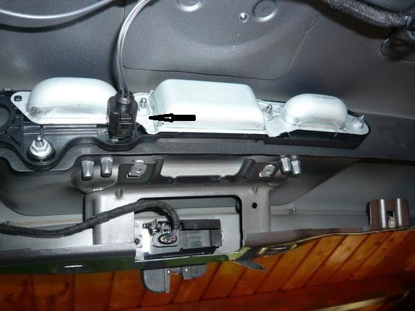

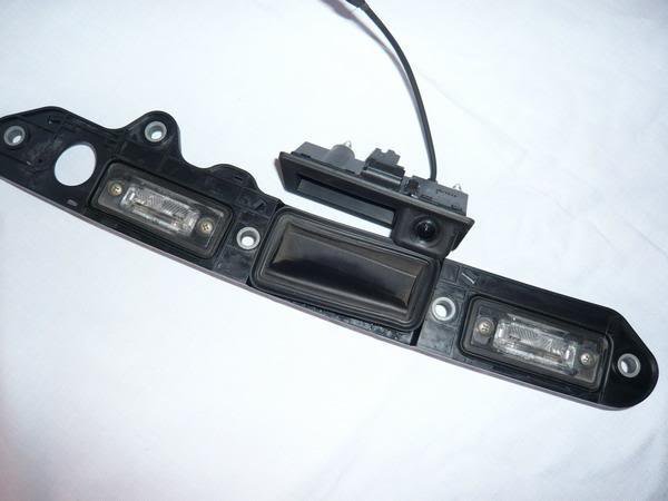

Привет всем, проконсультируйте плиз. Хочу поставить камеру з.в. с траекторией, машина пассат универсал 07 года. Вчера разобрал обшивку задней двери и появились вопросы))).
Фото отсюда:http://www.passat3b.de/phpBB2/viewtopic.php?p=577117 , у меня также все.
Рамку с плафонами освещения номера и с клавишей открытия двери (саму дверь ес-но тоже) придется пилить, при этом проводка до клавиши и одного плафона как я понял из фото обрезается, т. к. идет внутри рамки, провода вроде все одинаковые (может толщина разная?)
Как правильно сделать? На клавише которая стоит сейчас разъема не видно.
Или может купить новую рамку, х.з. подойдет?
Да еще), как снять с двери белую рамку, которая на стекле, чтоб не поломать?

torch писал(а):Привет всем, проконсультируйте плиз. Хочу поставить камеру з.в. с траекторией, машина пассат универсал 07 года. Вчера разобрал обшивку задней двери и появились вопросы))).

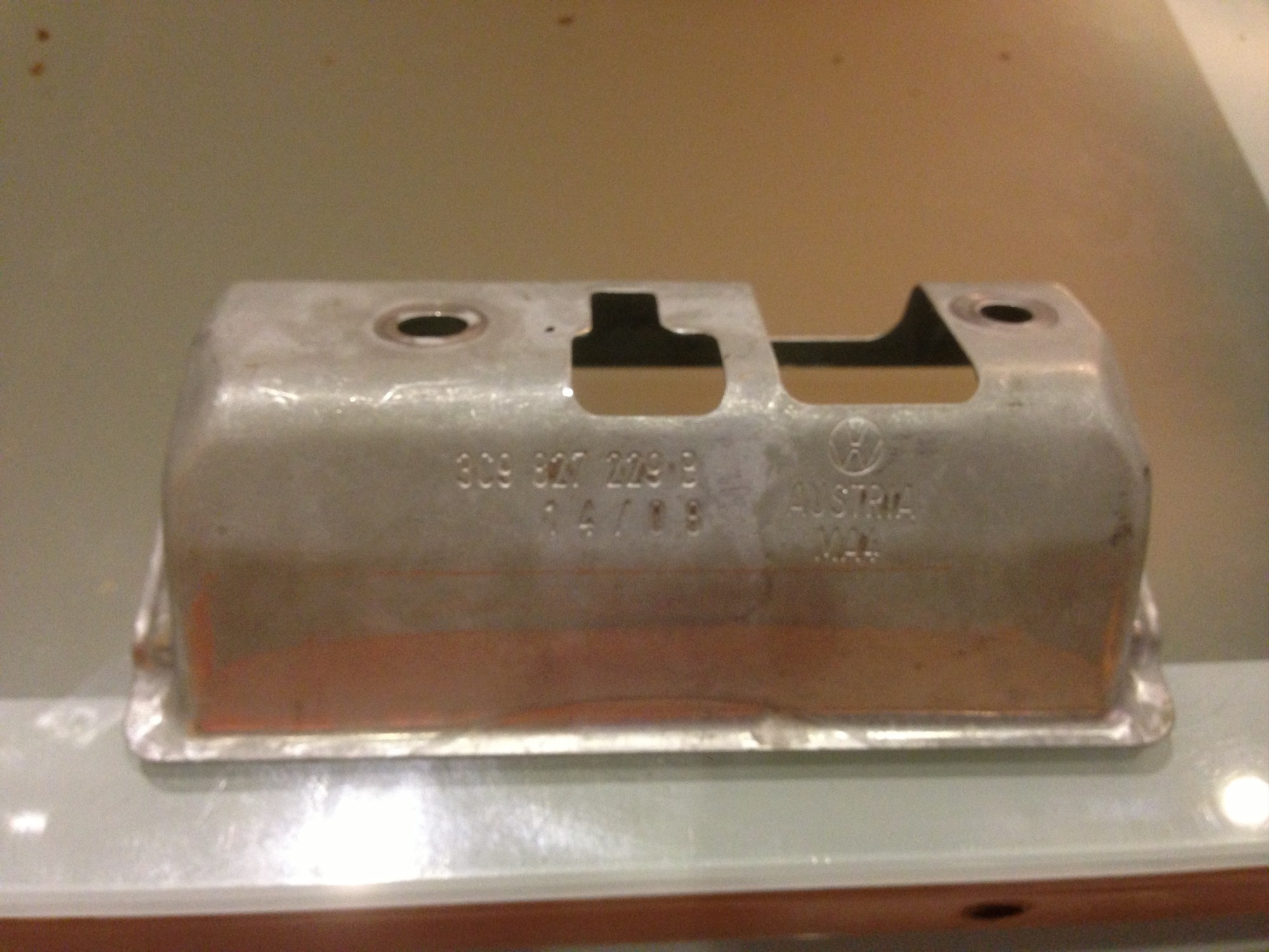

На универсалах с 2009 м.г. нет такой рамки. Там отдельно стоит ручка и два отдельных плафона освещения номера (от Ауди).
Купи только крышку ручки, см. фото, там номер. И подбери какие нибудь плафоны подсветки с соответствующими разъемами. Сверху все хозяйство накрывается еще одной крышкой, но без нее можно обойтись. Разъем ручки на открывание такой же как питание камеры.

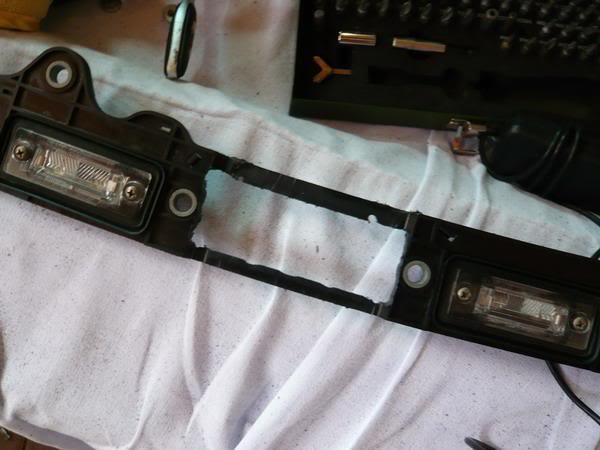

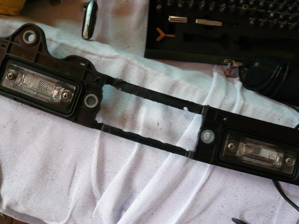

Установил камеру с прорисовкой на свой сарай, давно я столько напильником не махал). Протяжка кабеля и проводов без особых проблем. Все за два дня. Осталось подключить и активировать, ну еще гетвей новый поставить. В сервис наверно поеду - сам чего-то боюсь.
