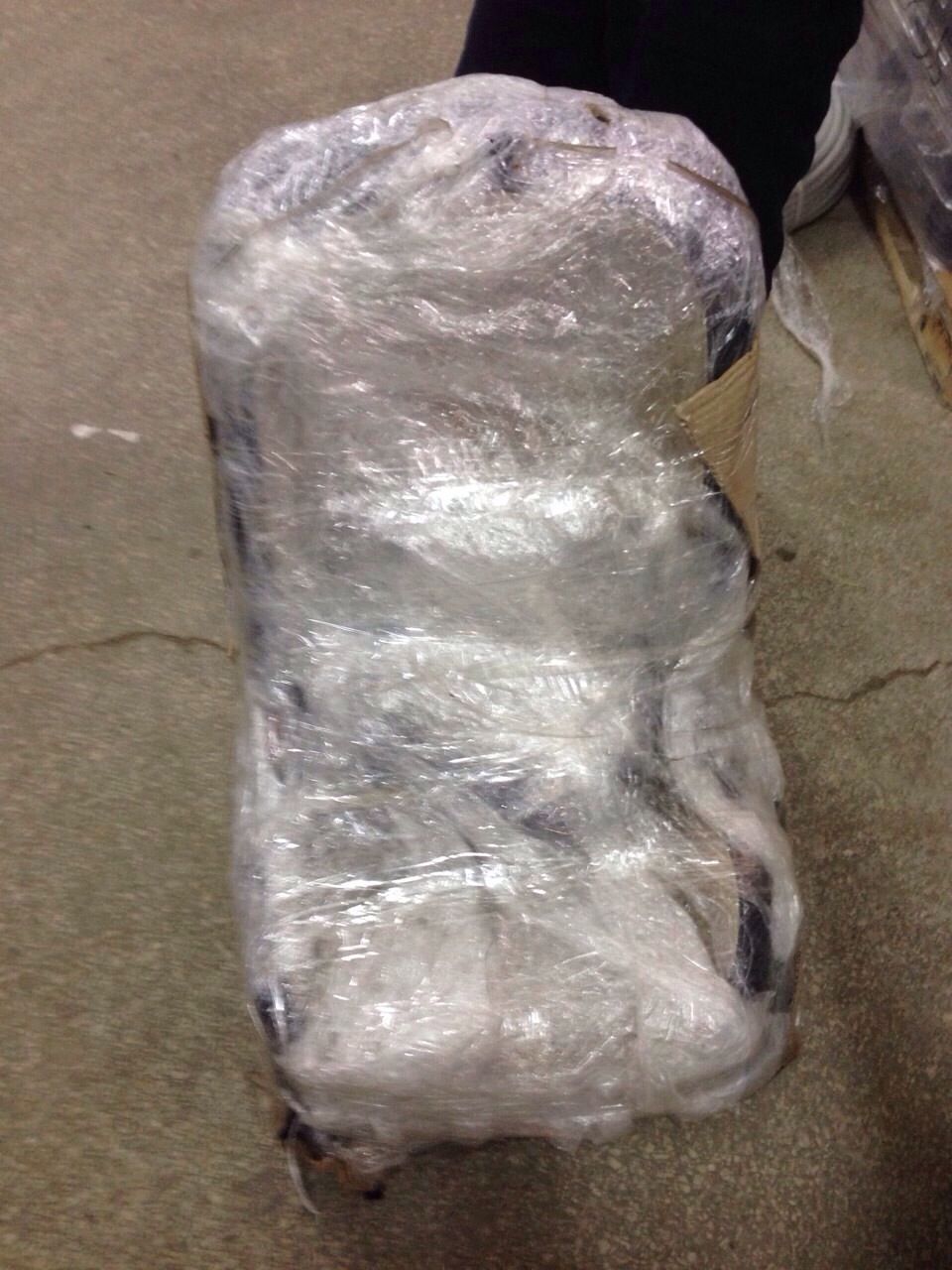

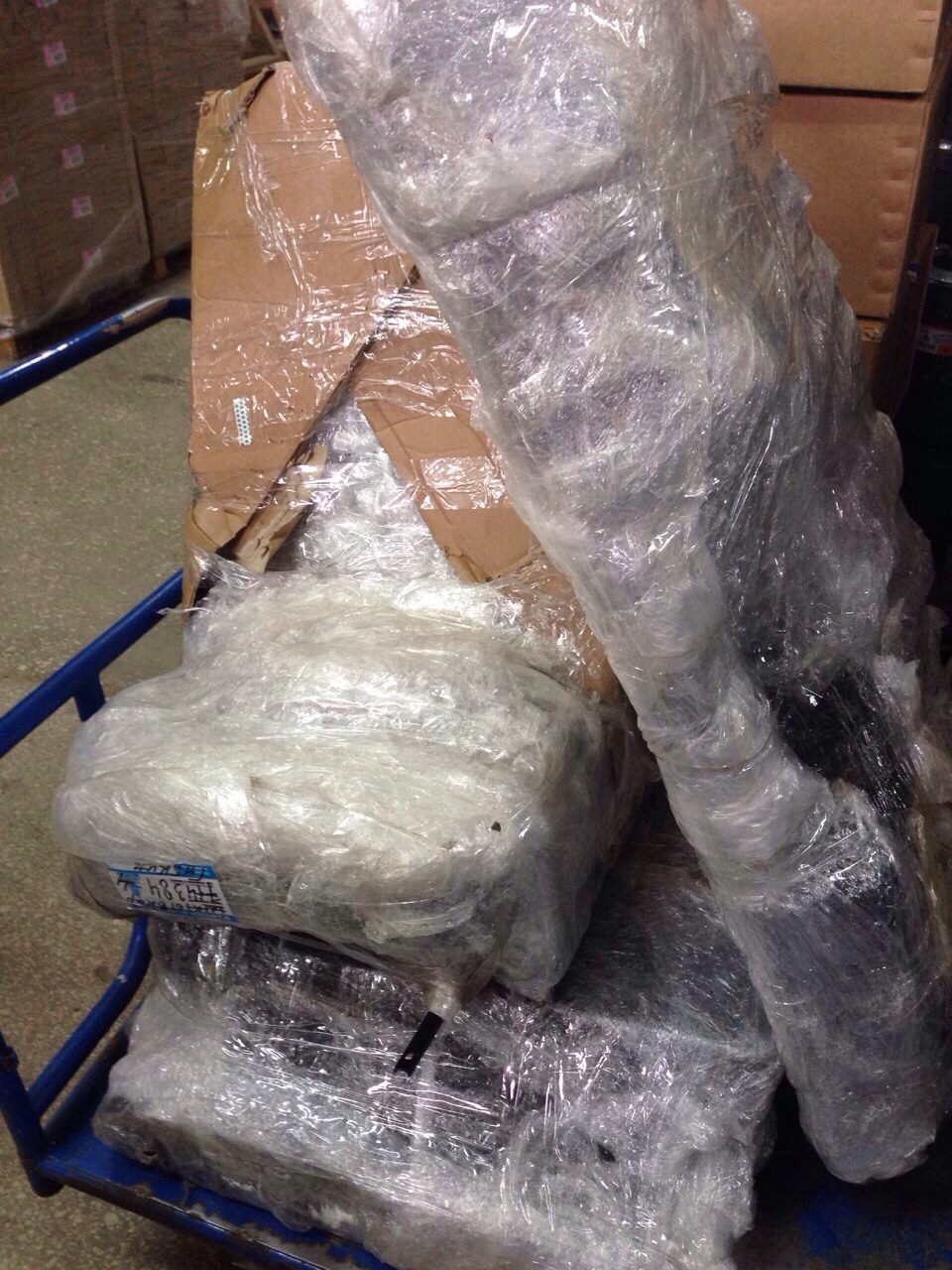

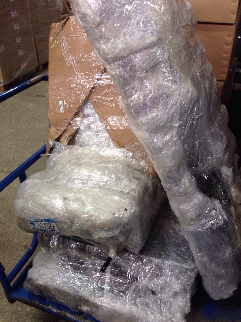

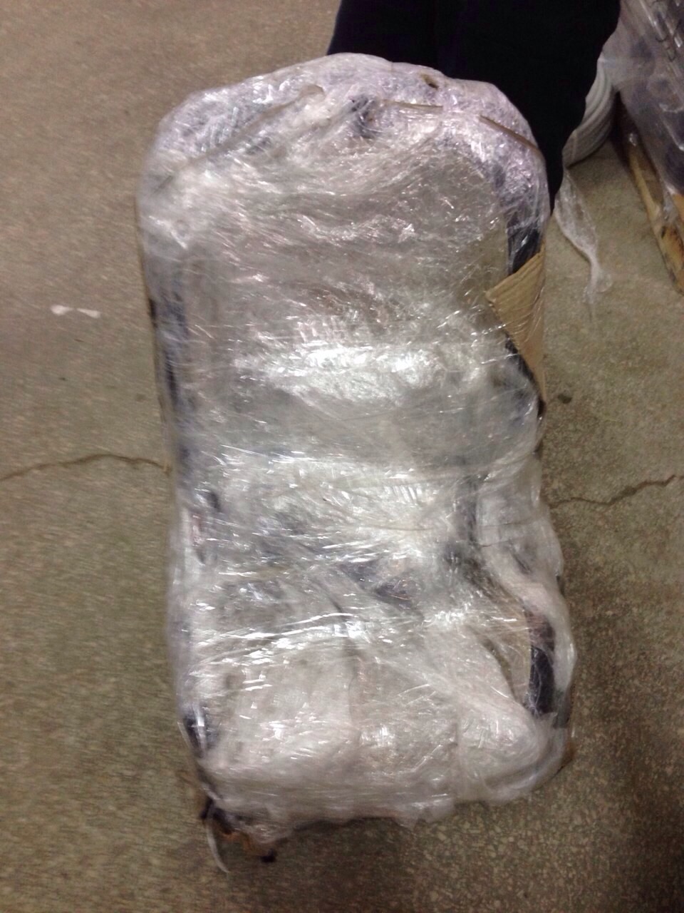

Сообщение pspapp » 11 мар 2014, 19:45
скооооооооооуууууурррррррррао
Re: Биколор от СС в Б6
Сообщение rivvik » 11 мар 2014, 19:57
Ну попал ты на бабосы.....
Кожа, которую использует ВАГ, производит Ханс Рейнке, погонный метр кожи - 80евро, но брать нужно минимум - 3!
