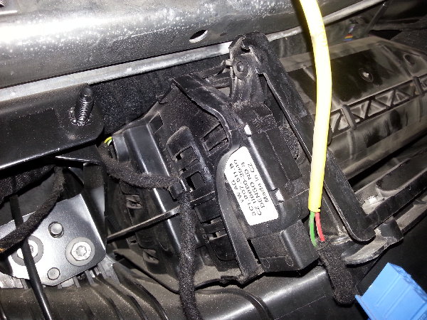

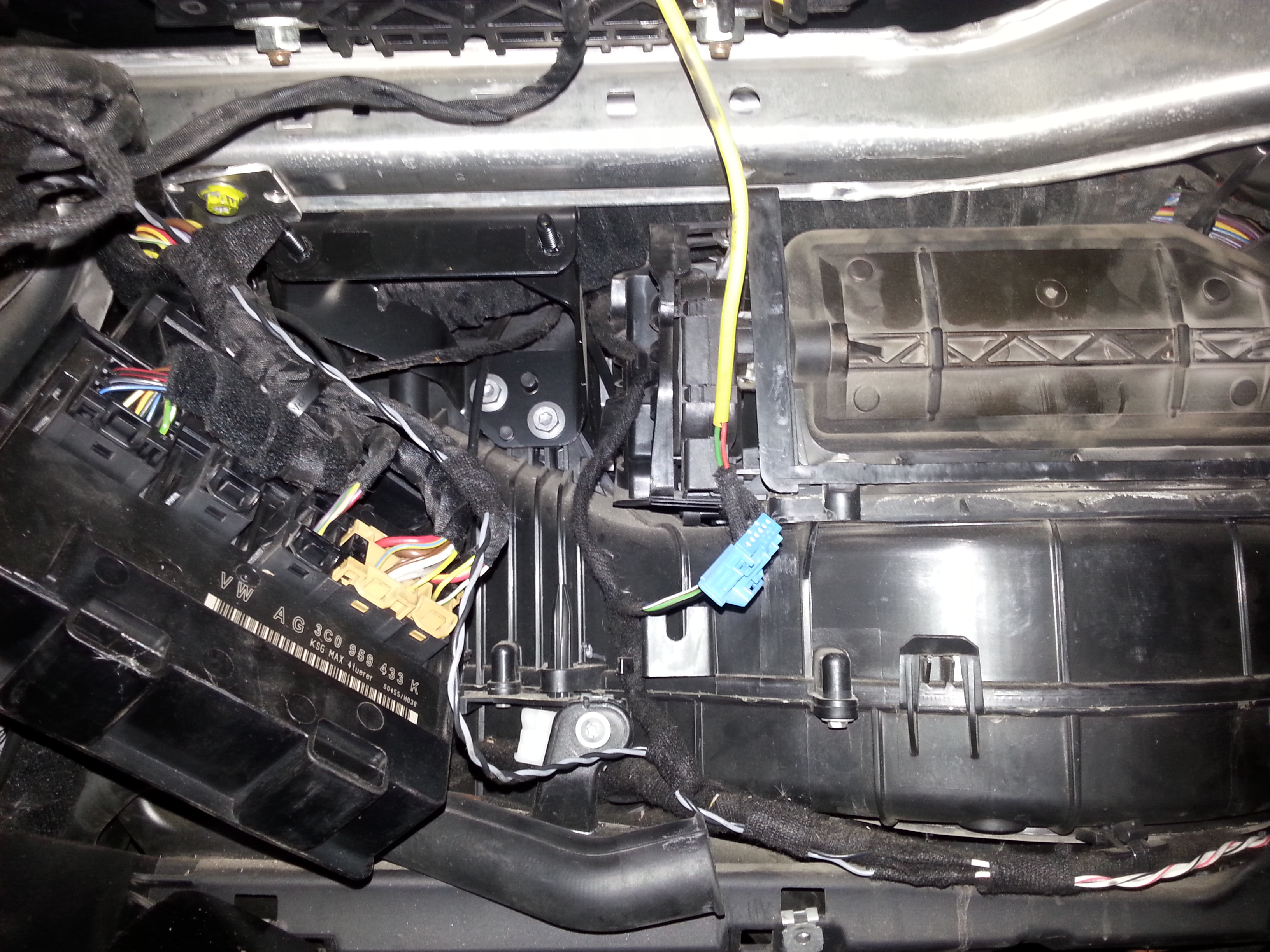

Сообщение Drummer981 » 31 май 2016, 00:05
Паша привет.
снял бардачёк, блин как тут фоток нагрузить с планшета, сфоткал общий вид. и как оставил зслонку

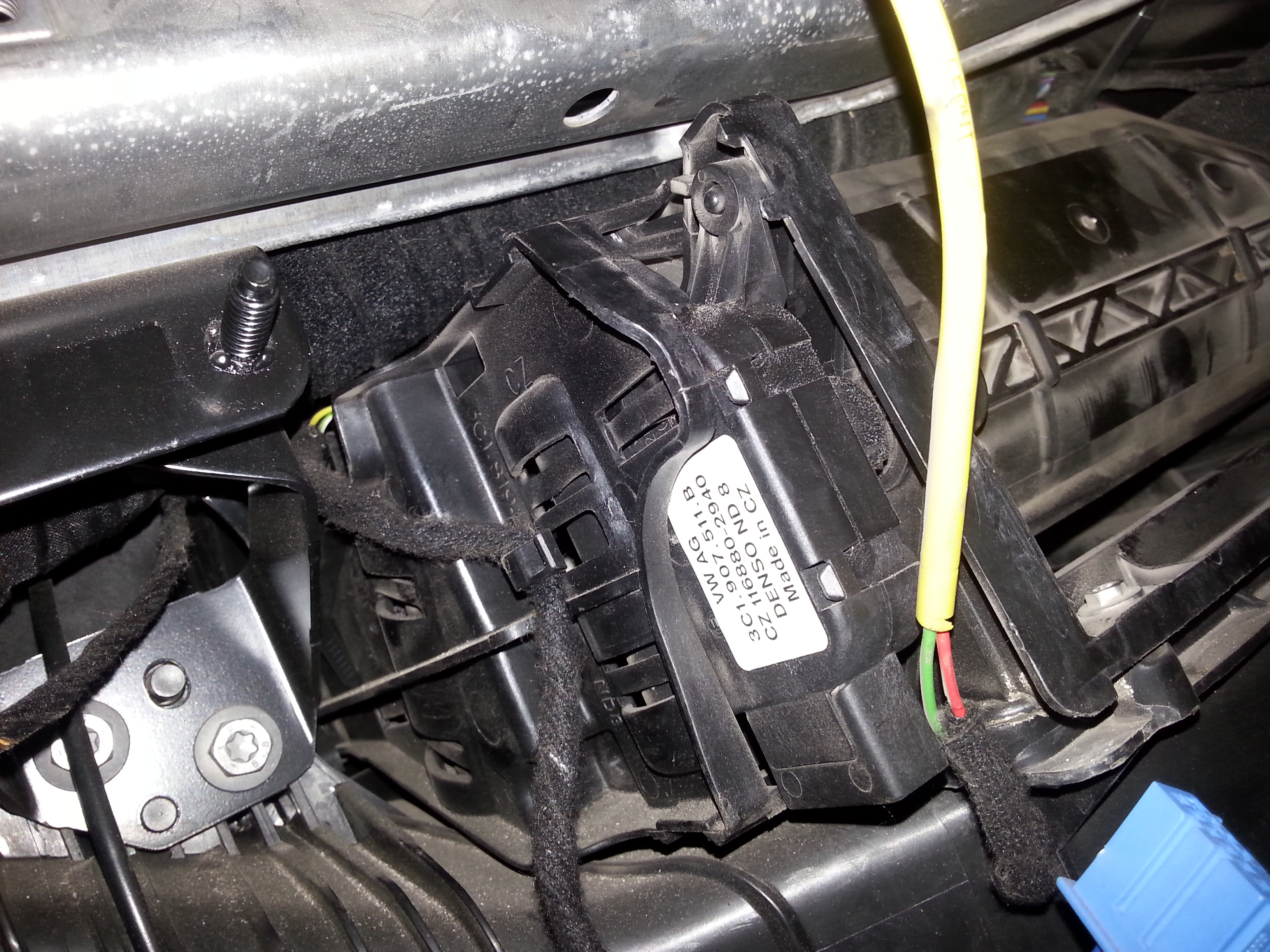

Re: Замена блока климата на блок от CC и B6 c 2009г.в
Сообщение Drummer981 » 31 май 2016, 00:15
в таком положении оставил заслонку

Сообщение pashustic » 31 май 2016, 09:05
Снима накладку с моторчиков. Хотя судя по фото у тебя два моторчика
Параллелить моторы., ставить резистор
Пока этого не проделаешь- работать НИЧЕГО ТОЛКОМ НЕ БУДЕТ!!!!!
