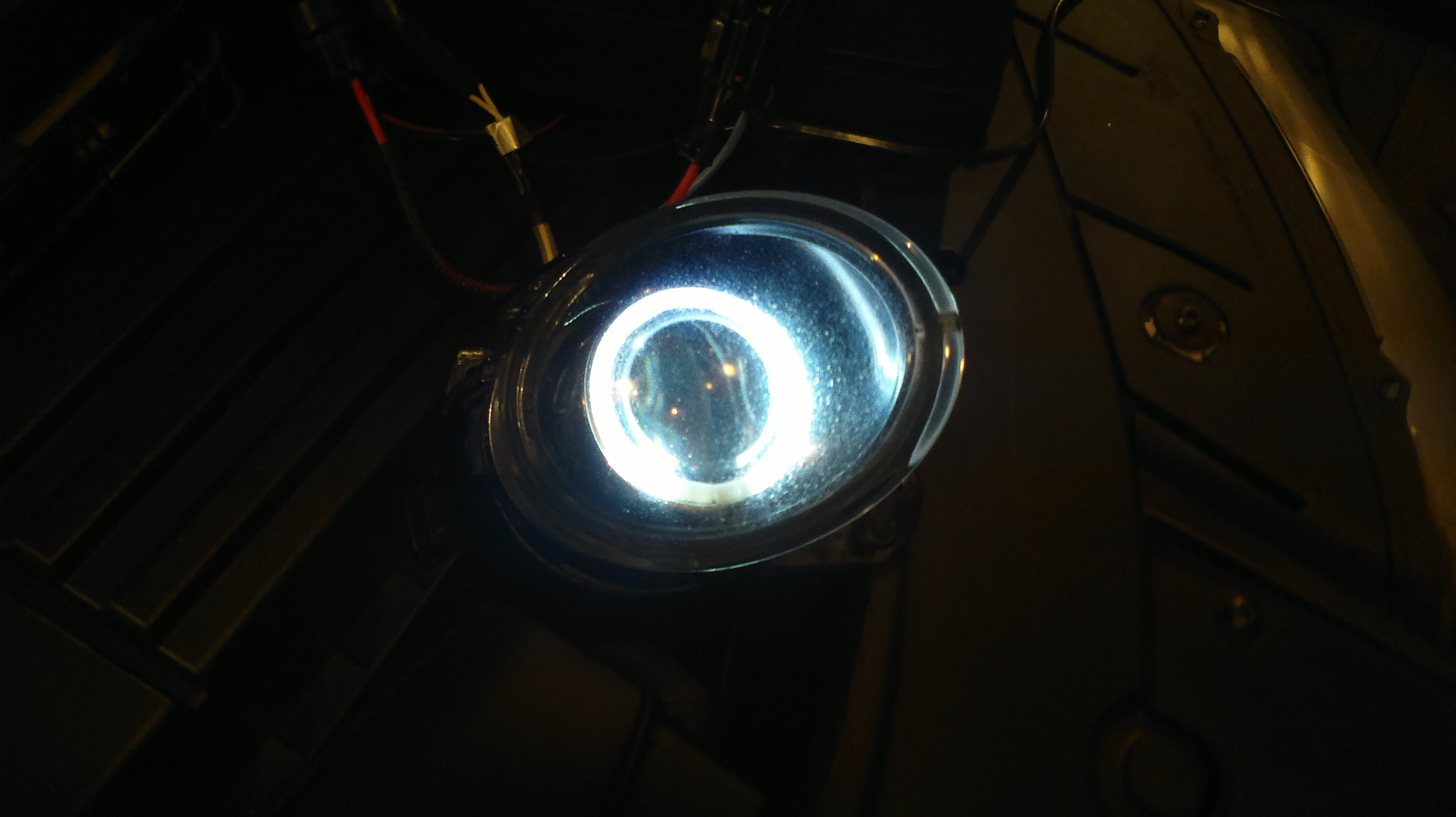

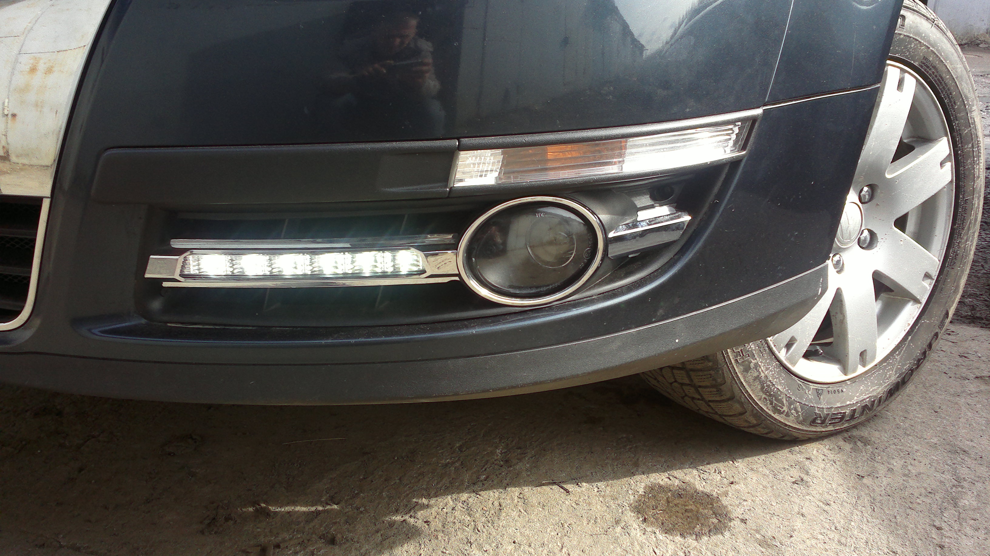

Я себе поставил билинзы в деповские ПТФки,пока доволен,продолжаю тестировать.Сначала поставил в штатные-не понравилось что торчит маска, пришлось колхозить в деповские. Немного фоток.Лампы 5000 к.

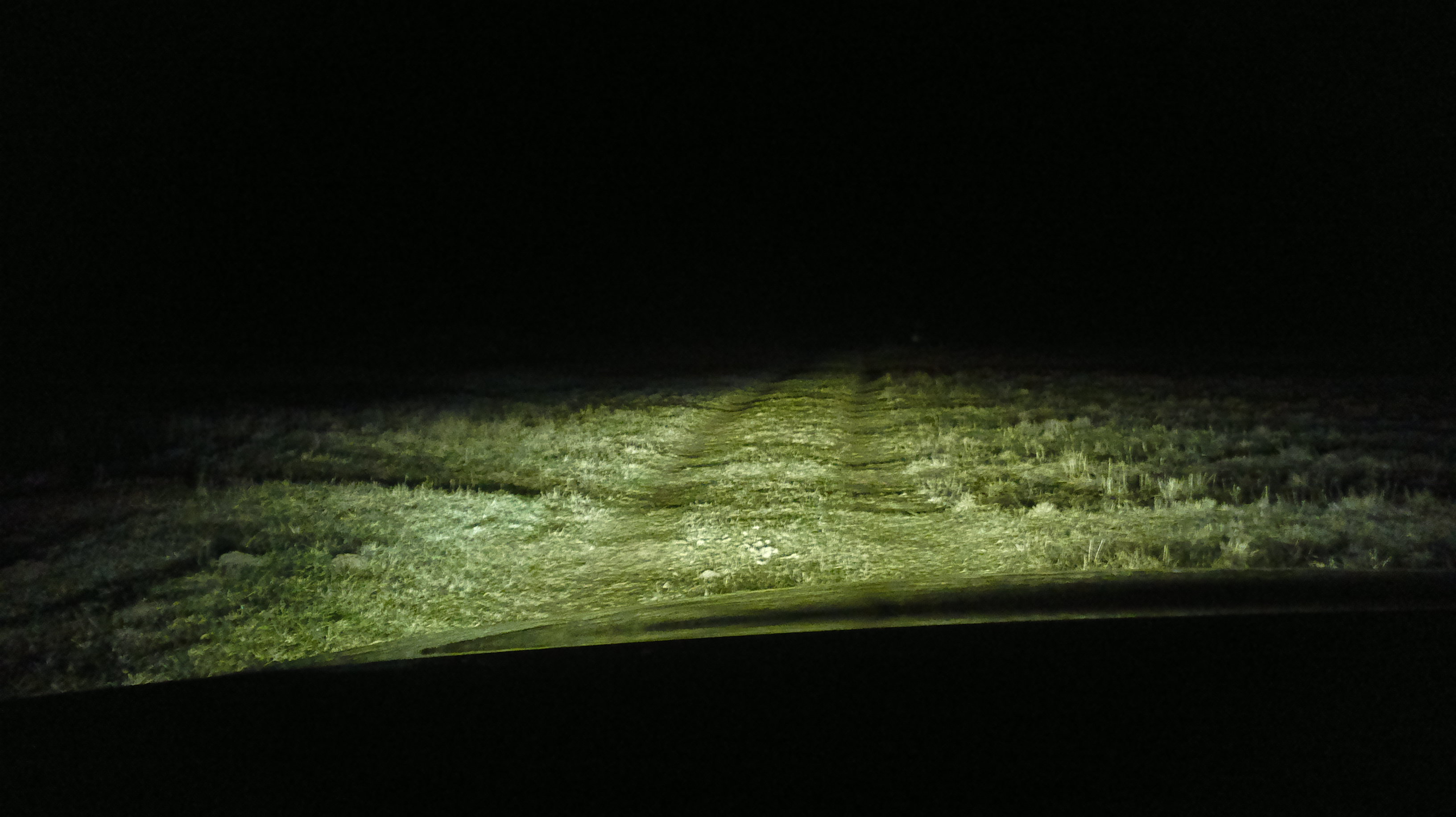

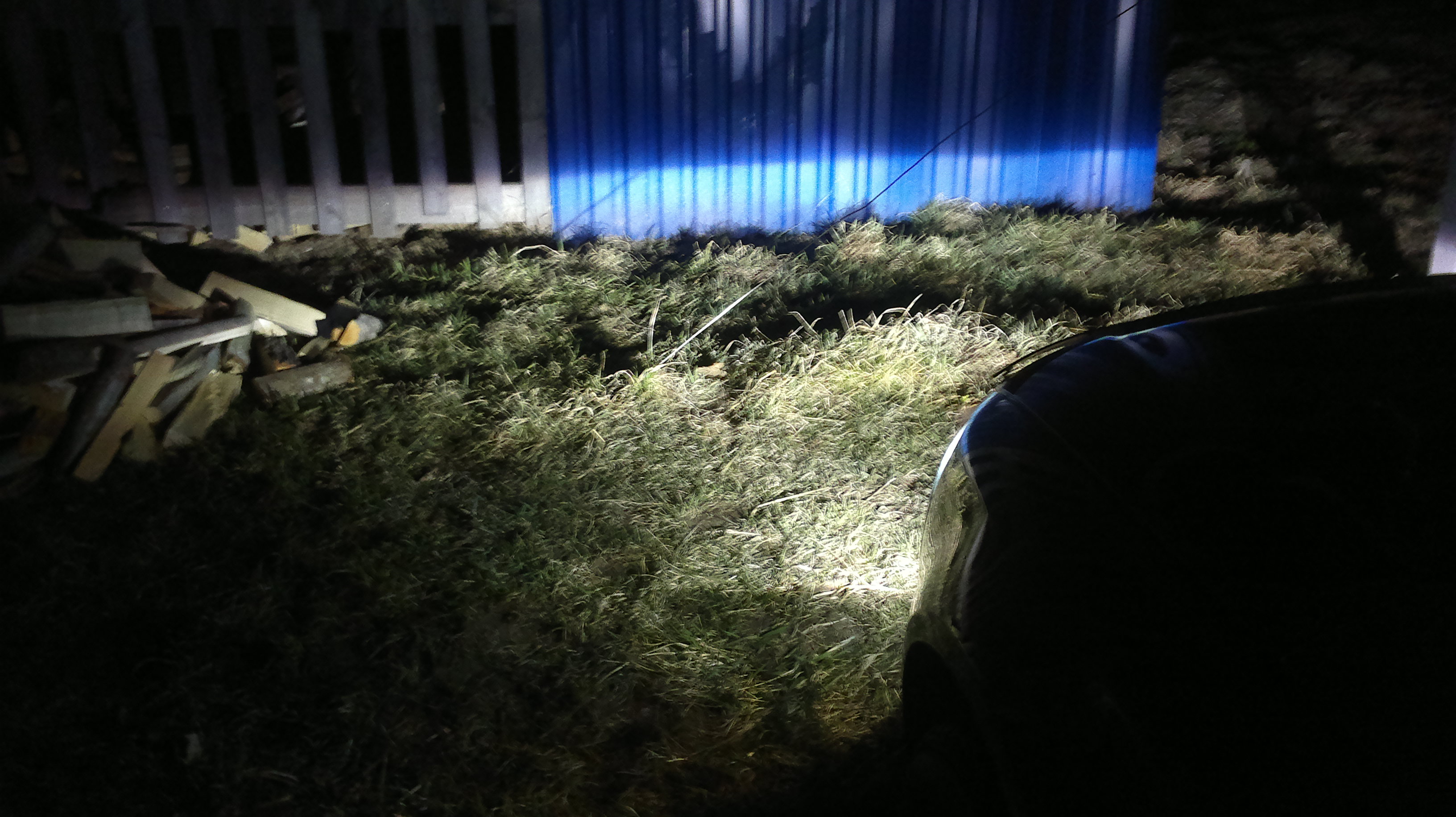

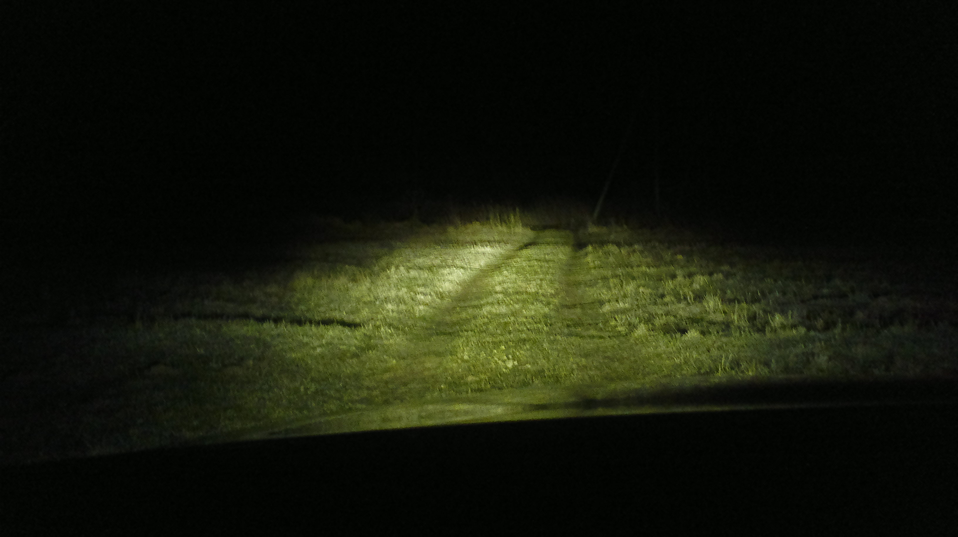

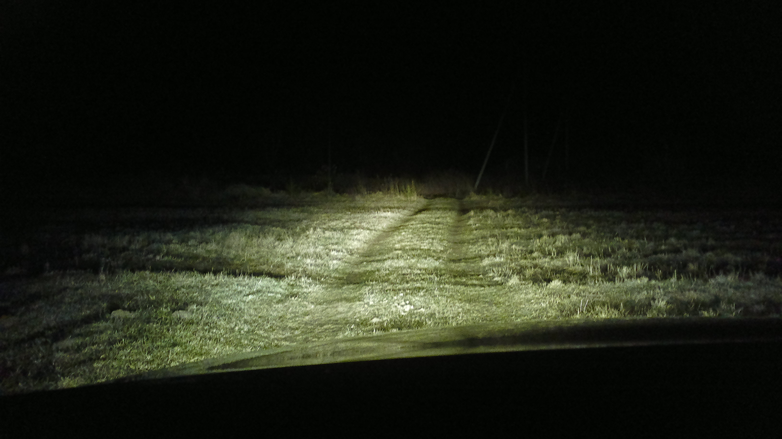

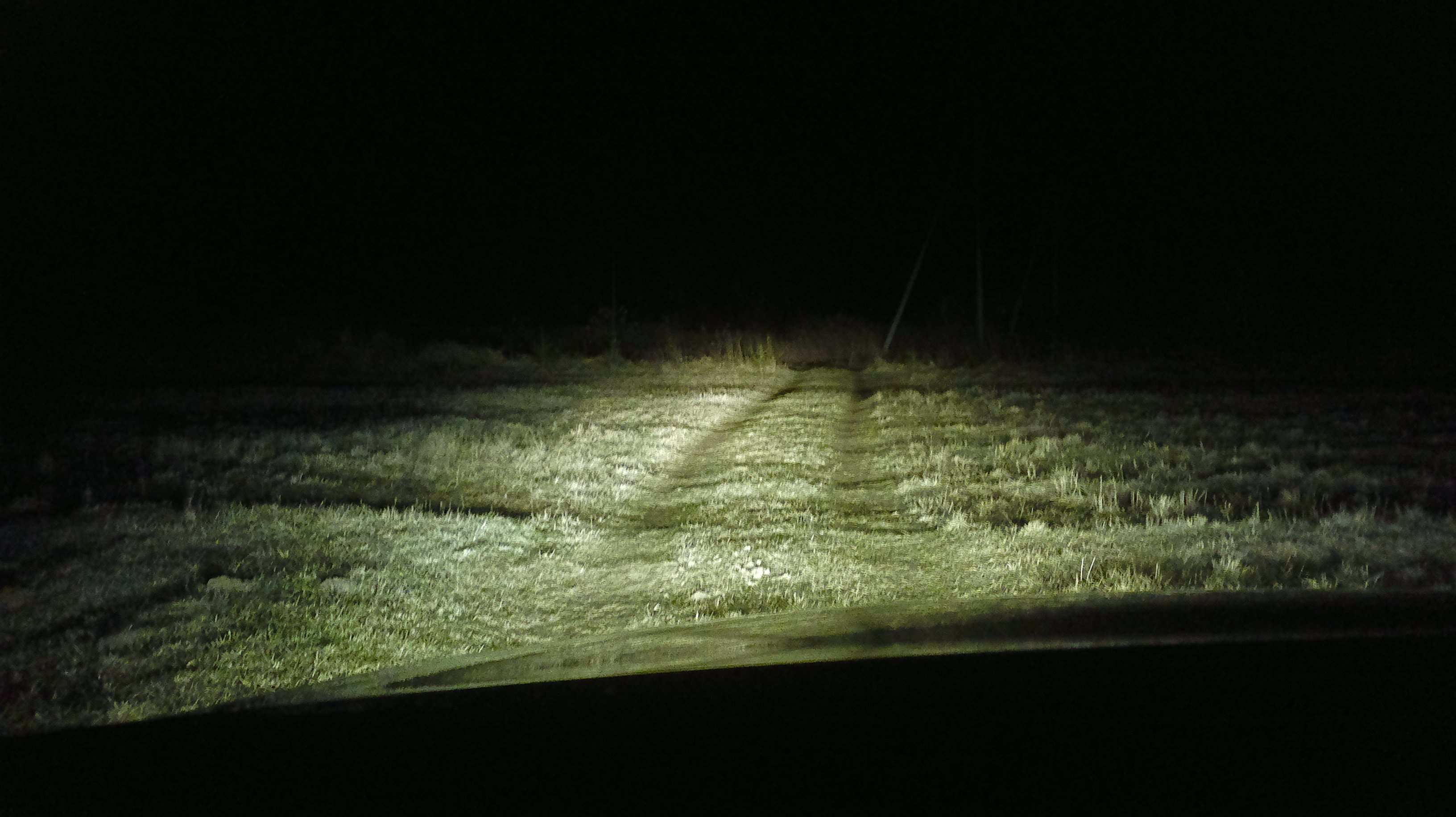

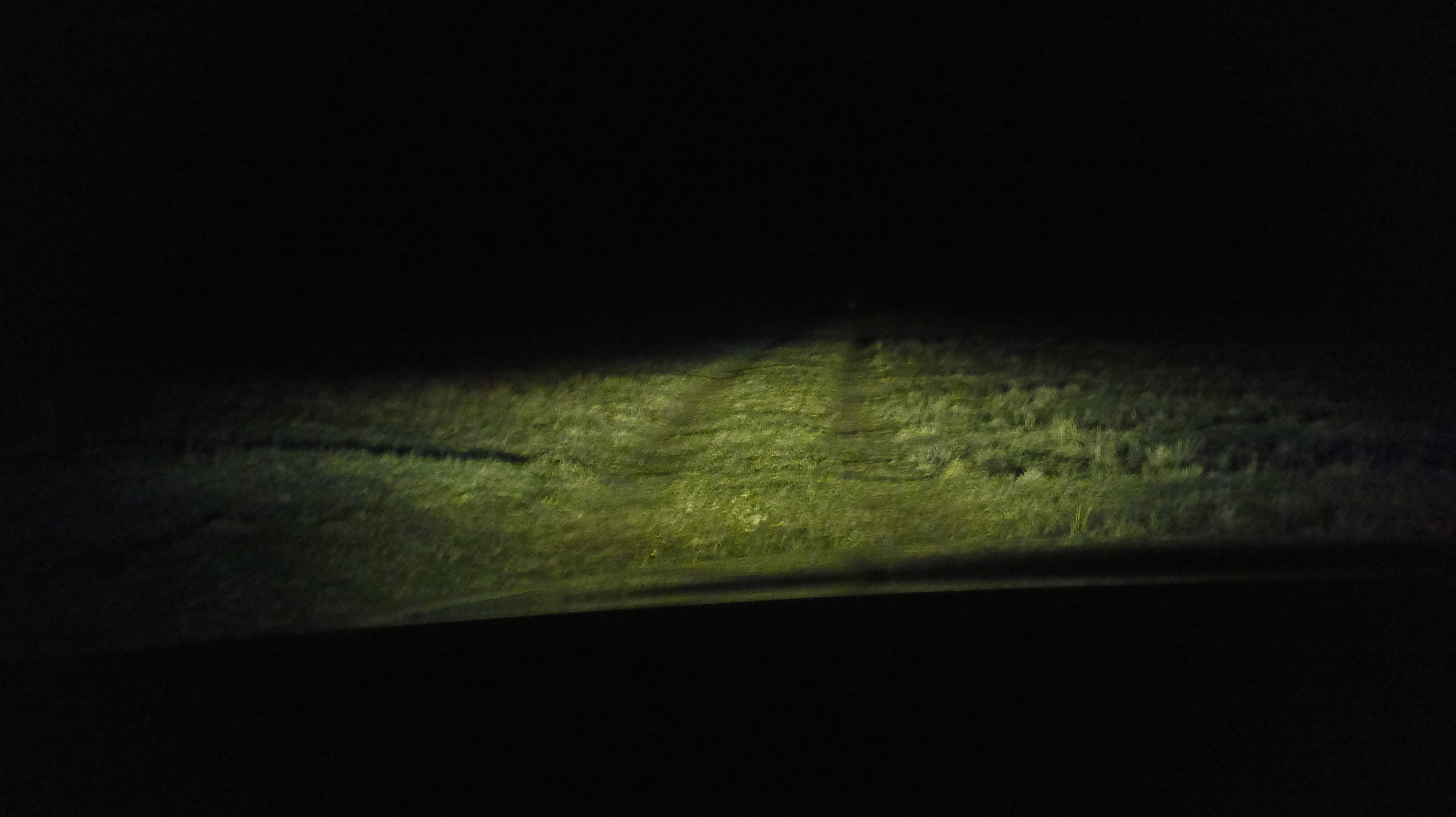

Сообщение Димон178 » 27 май 2015, 00:16
Так светят
Ближний и птф
Ближний
Passat B6 1.9 tdi BXE OoWoO
Жигулятор 2106
прицеп ЛАВ
Мотоблок НЕВА
Димон178
Сообщения: 292
Re: Вопоос по замене передних ПТФ на В6

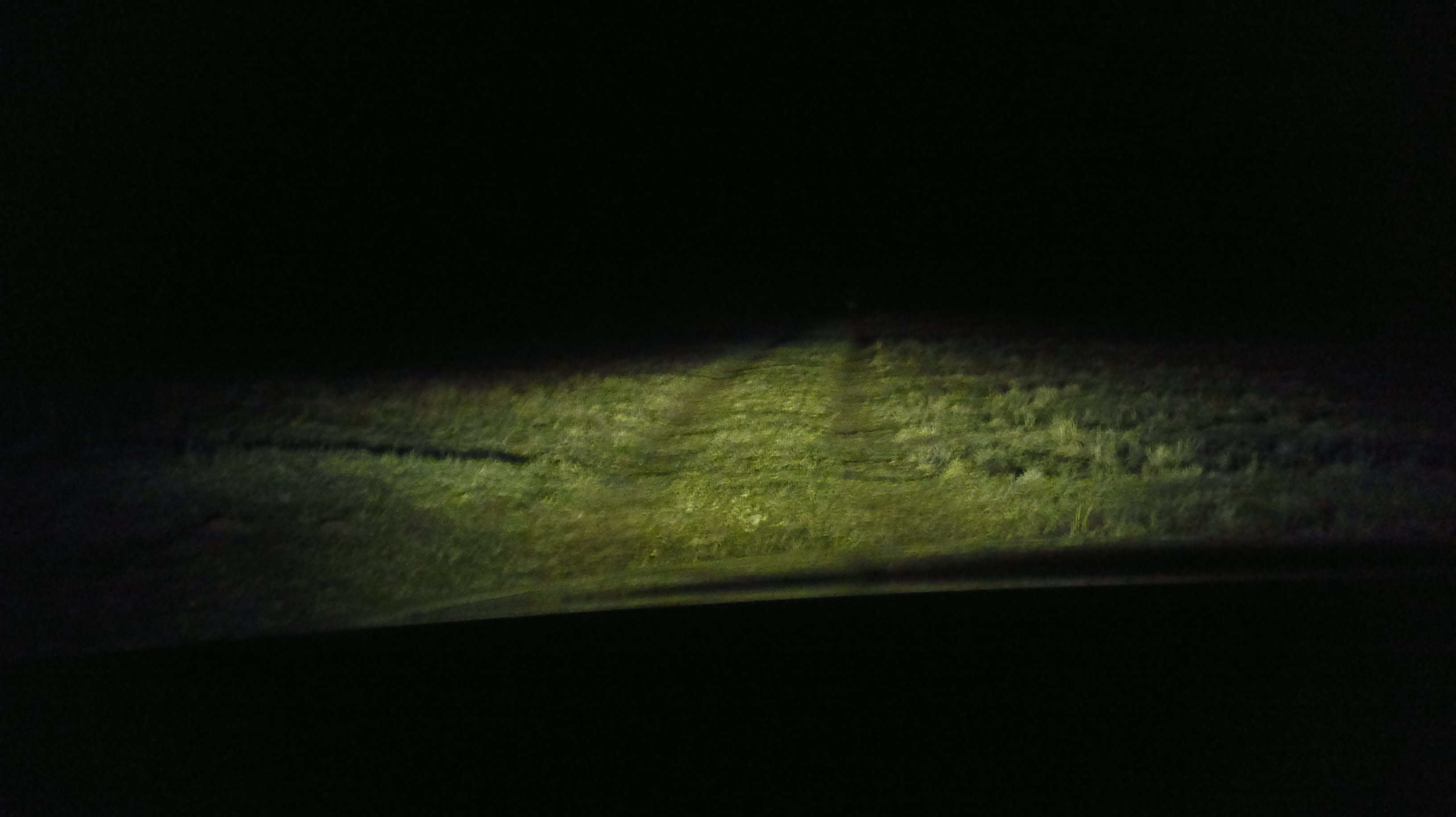

Сообщение Димон178 » 27 май 2015, 00:22
Режим дальнего
Дальний и птф на дальнем(шторка открыта)
Просто дальний

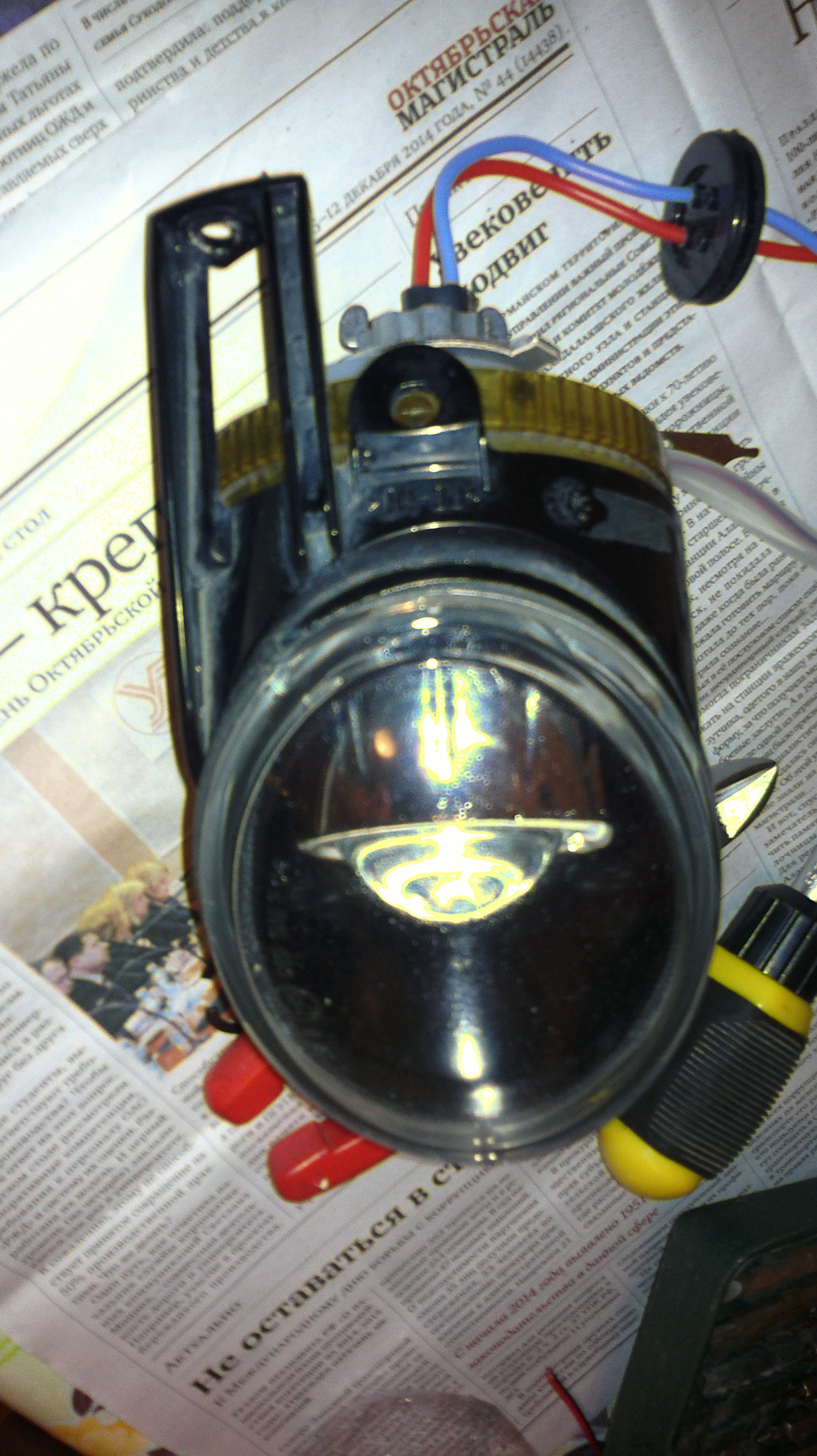

Нет, у меня не моримото (обычный кЕтай :D ) Просто рядом с домом магазин продающий данные девайсы,тупо снял ПТФки и пошел примерять что влезет,эти встали как родные. Единственное пришлось подпиливать немного маску что бы не упиралась в корпус,функция регулировки осталась в штатном режиме.

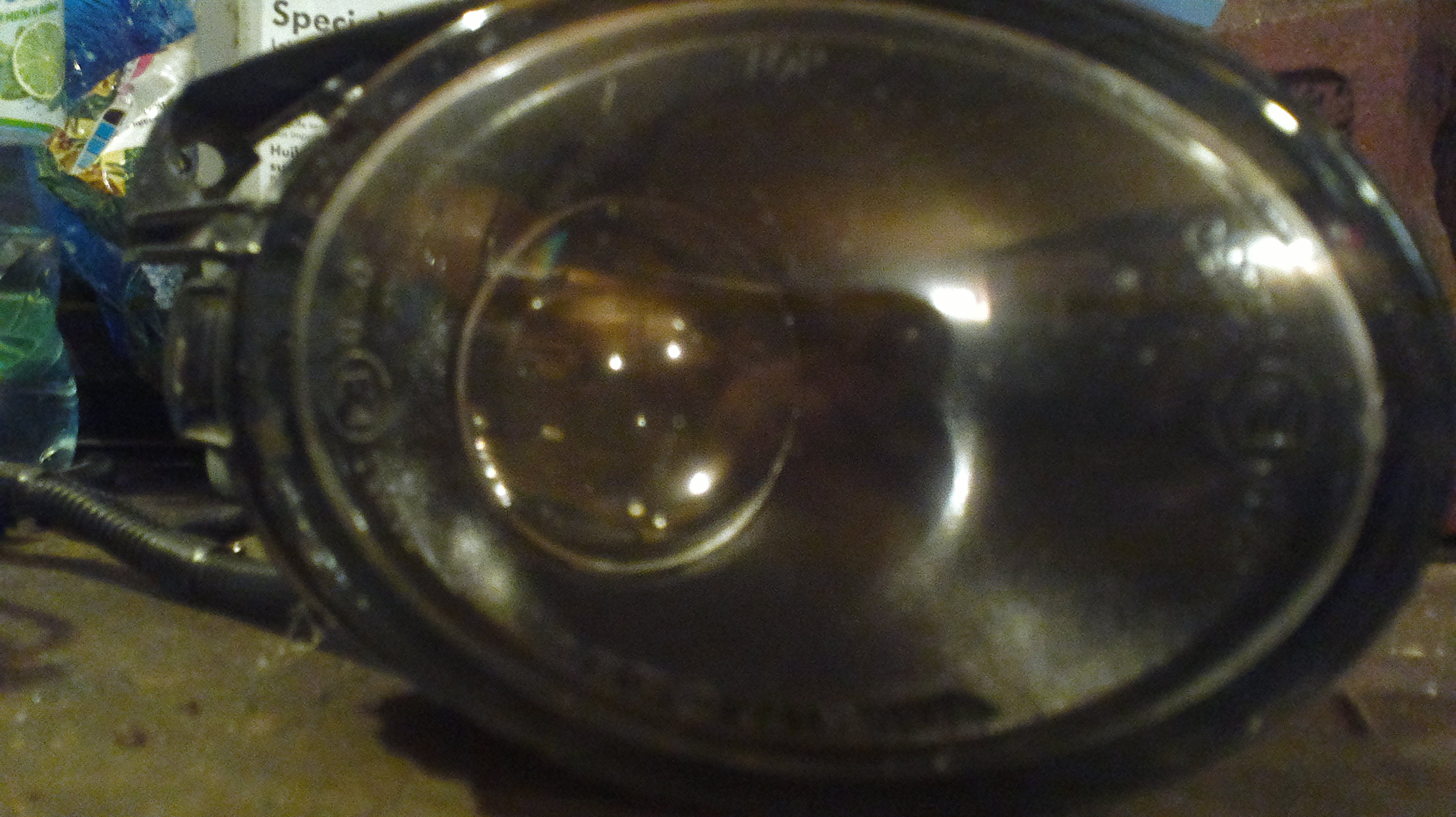

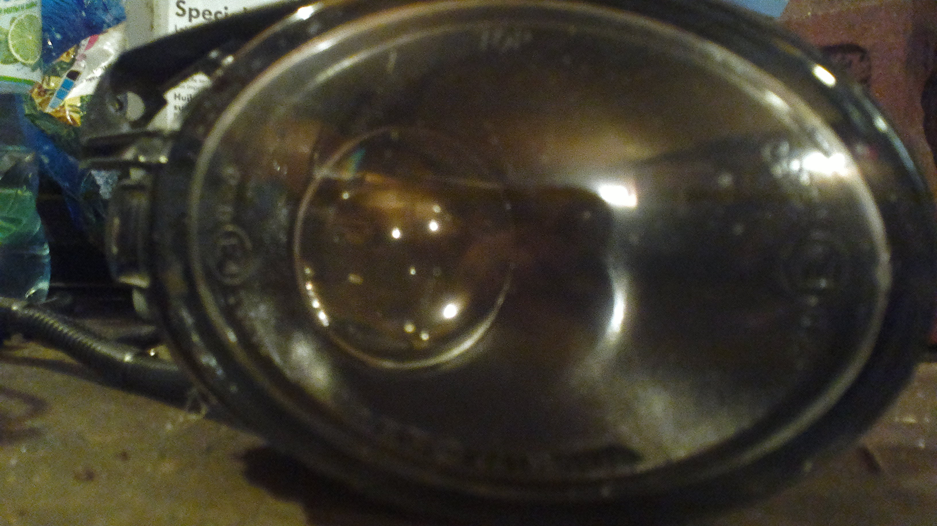

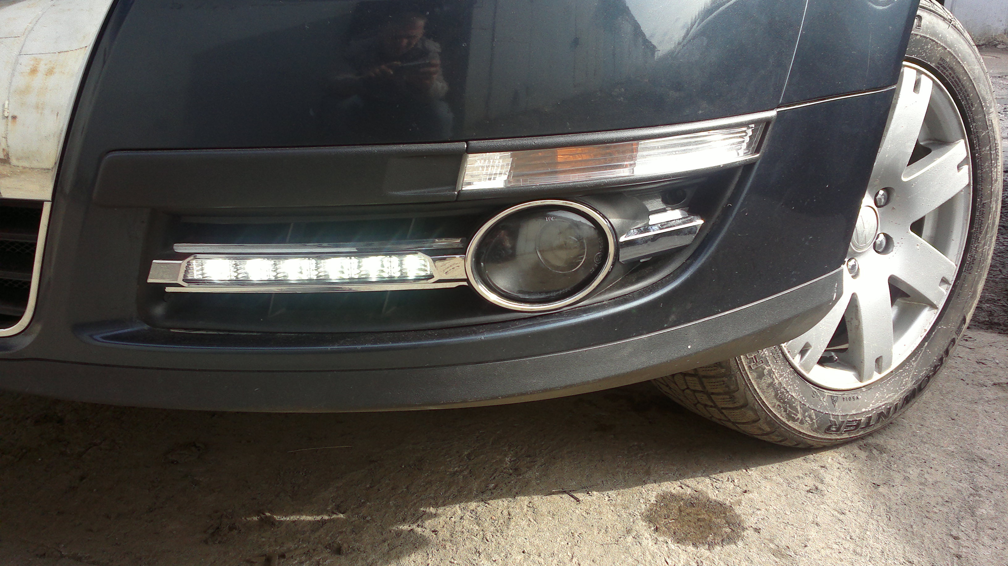

Сообщение Димон178 » 27 май 2015, 13:27
Вариант установки в штатную Хеллу (не понравилось)
Сообщение Димон178 » 30 май 2015, 13:58
rus-97 писал(а):Я так понял у тебя при включении габаритов загораются на ПТФ ангельские глазки(судя по фото на коробке),при вкл. ближнего света фар включается ближний в ПТФках,а при вкл. дальнего дальний. Ты запрограммировал так?
Ангельские глазки пришлось удалить т.к в Деповской фаре они упираются в маску,а в штатной Хелле все нормально можно оставить.Подключение глазок к габаритам.

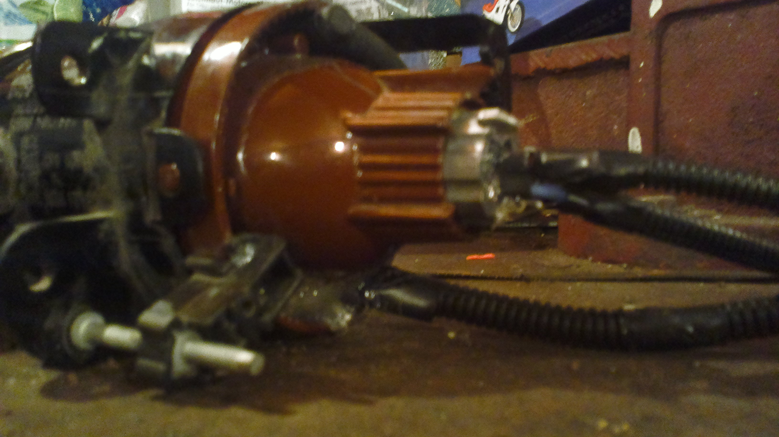

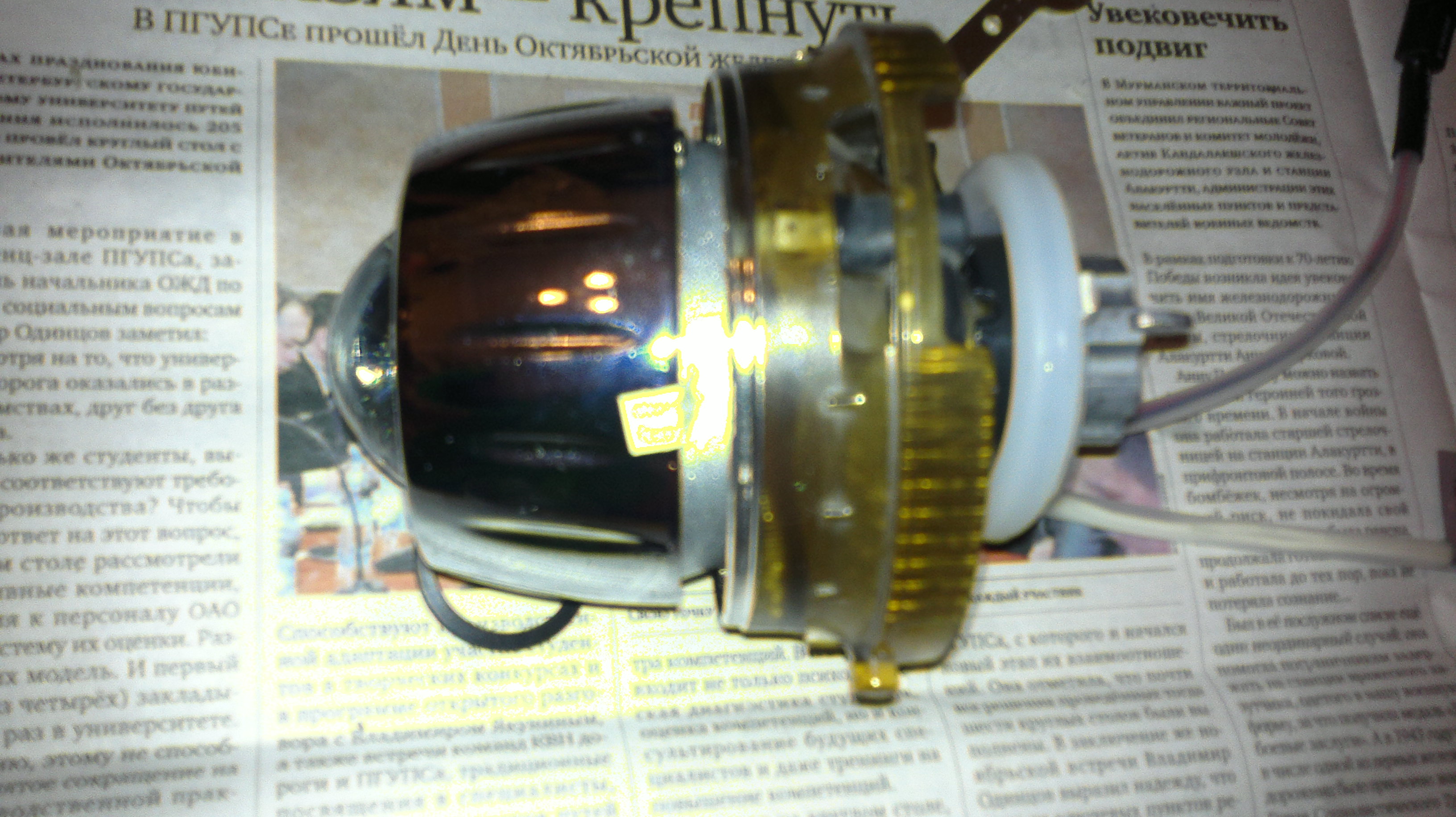

Сообщение Димон178 » 30 май 2015, 14:25
Алгоритм работы такой: птф загораются штатно от своего выключателя (шторка закрыта) но при включении дальнего света шторка в птф открывается и получается 4 дальних света,провод управляющий электромагнитом шторки подключен в паралель к основному дальнему. Если птф не включены-соответственно не будет доп дальнего.В итоге имеем 2 в1, и птф и доп дальний.
Шторка закрыта-режим птф
Шторка открыта-дальниий

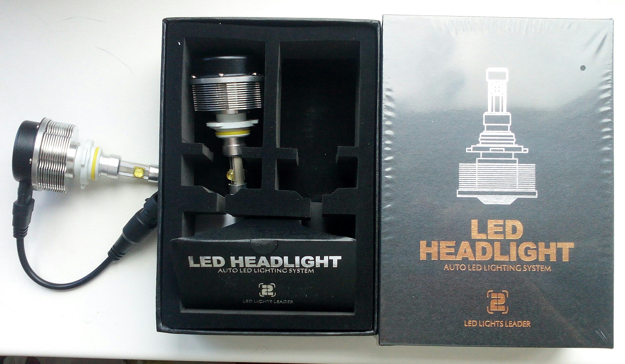

Сообщение bashaev1960 » 08 авг 2015, 22:18
http://fdauto.ru/shop/UID_10208.html Кто ставил такие ? и как лучше линзы или в штатные ксенон воткнуть?

Сообщение bashaev1960 » 10 авг 2015, 22:37
http://www.ulmart.ru/goods/207310 Кто пробовал ?? отзовы хорошие.

bashaev1960 писал(а):http://www.ulmart.ru/goods/207310 Кто пробовал ?? отзовы хорошие.
Лучше уж добавит денег и взять диодные

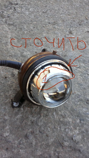

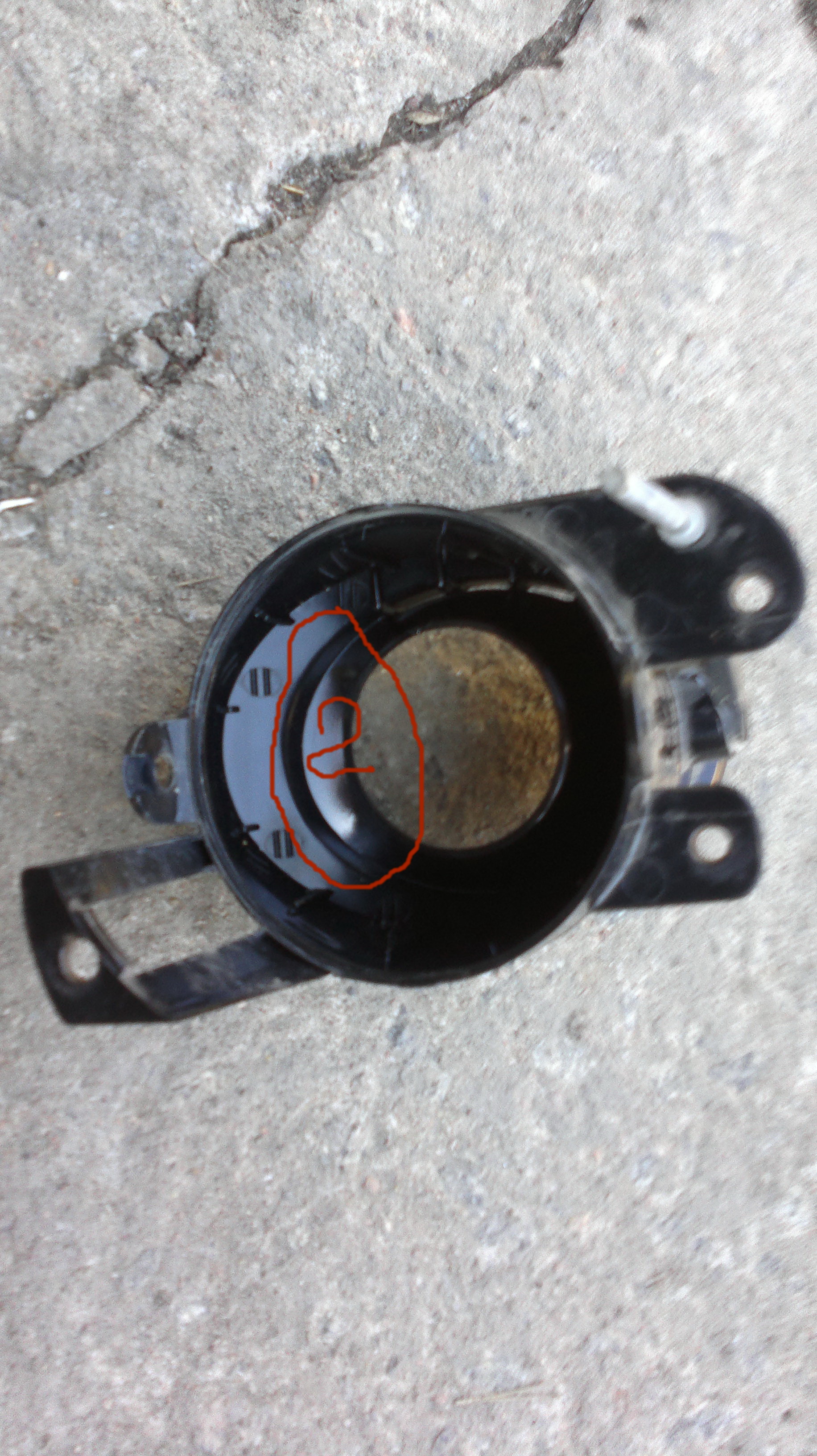

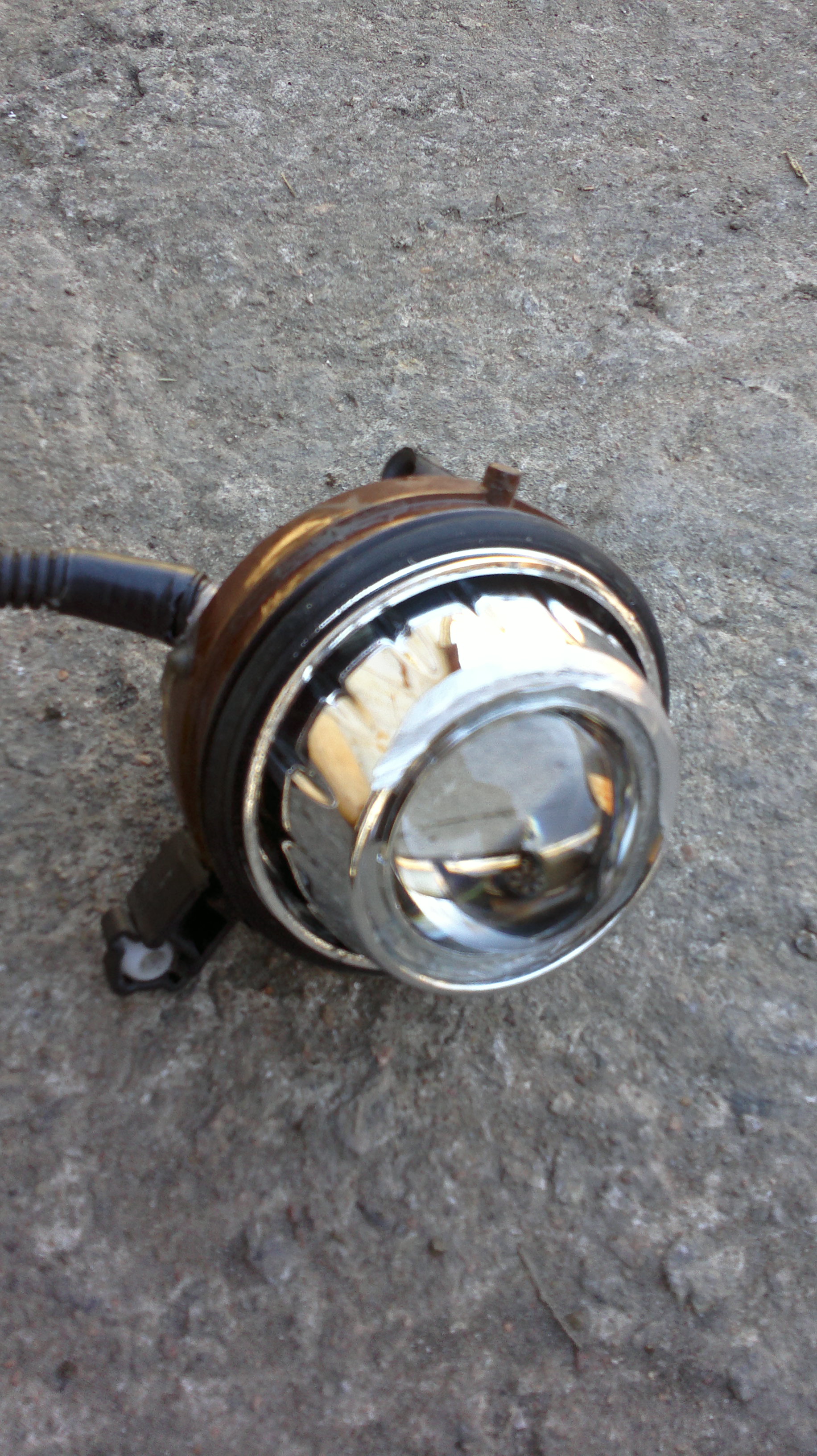

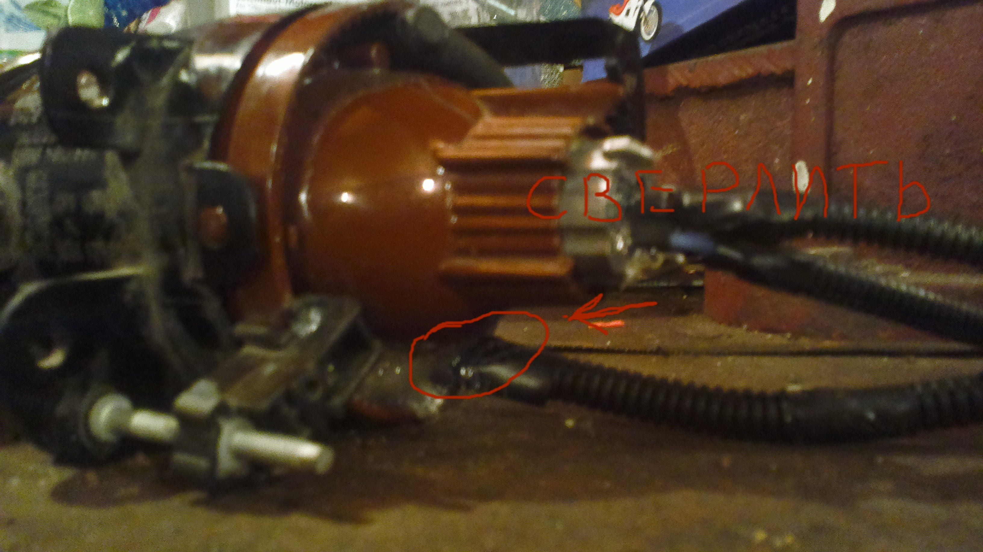

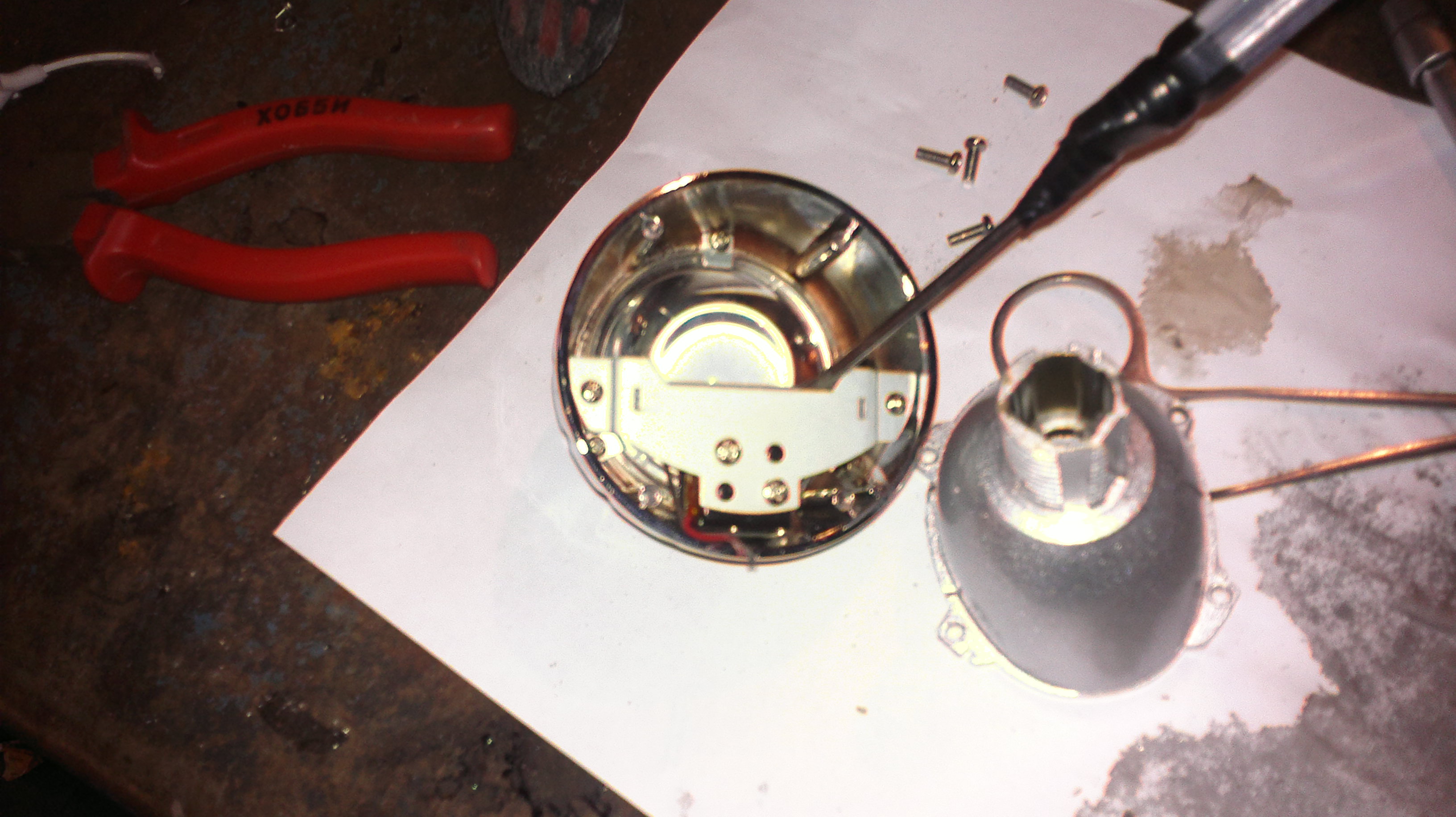

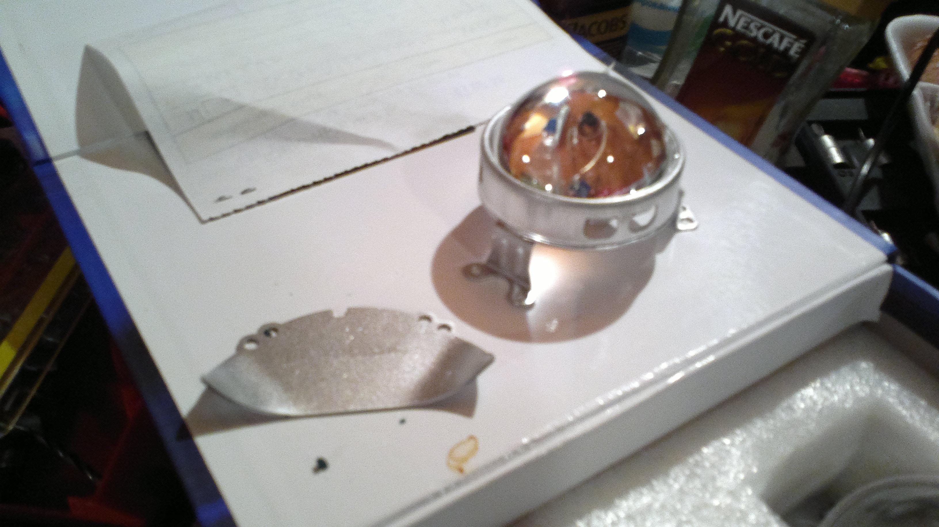

Сообщение Димон178 » 11 авг 2015, 23:51
LASER! писал(а):так скажите точно плиз! кто ставил и знает!
какие именно (название, ссылка) линзы встают в деповские туманки?!?! (лучше с глазками конечно!)

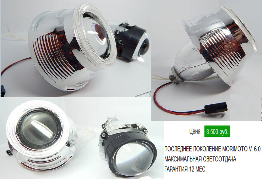

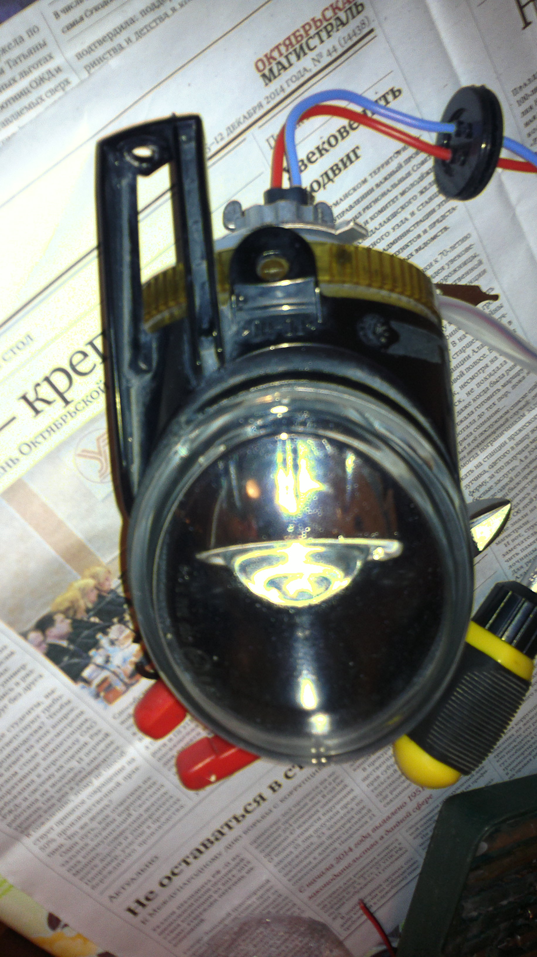

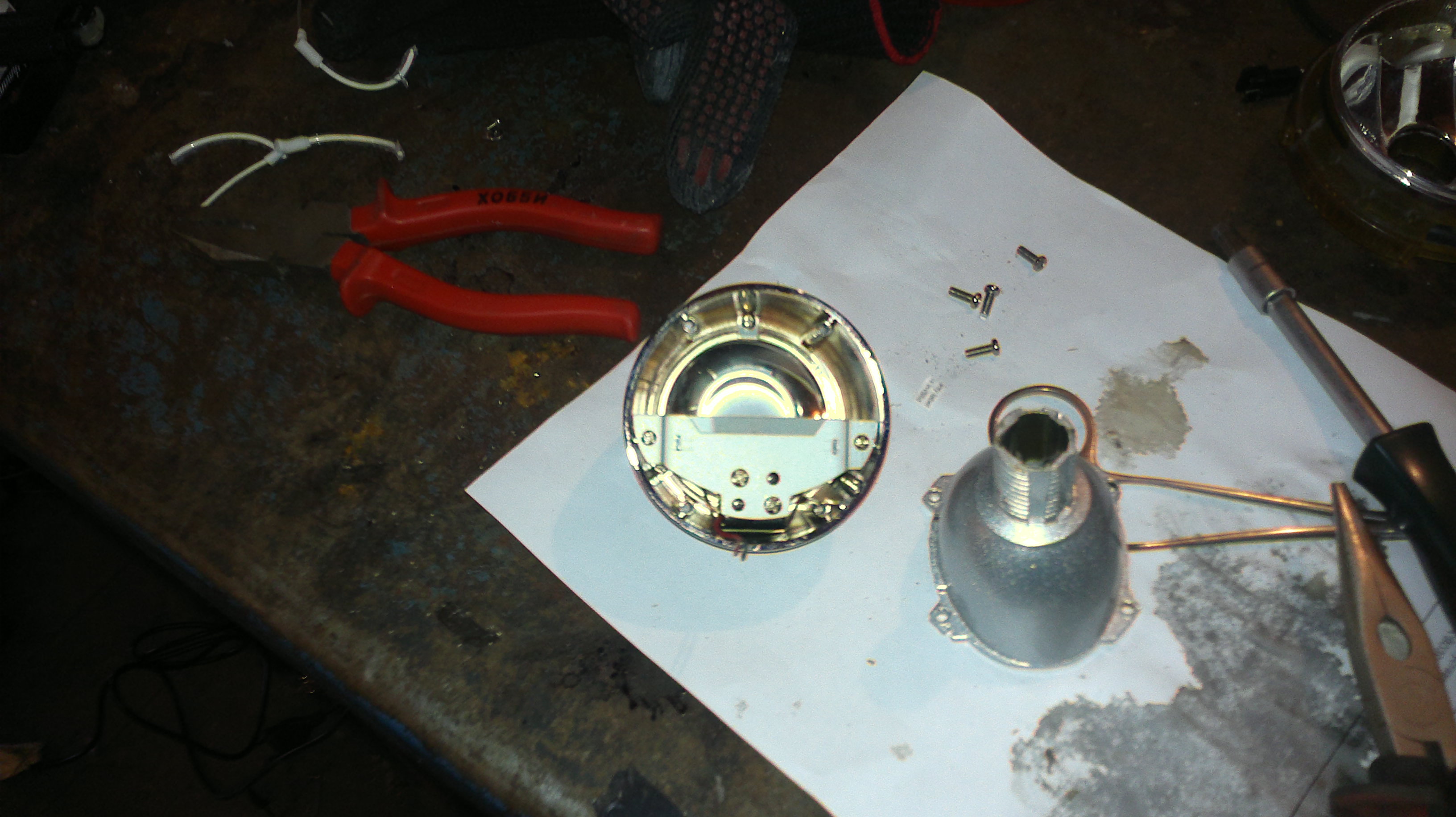

и какие линзы встают в фары деповские которые с глазками идут? Вдруг знаете!

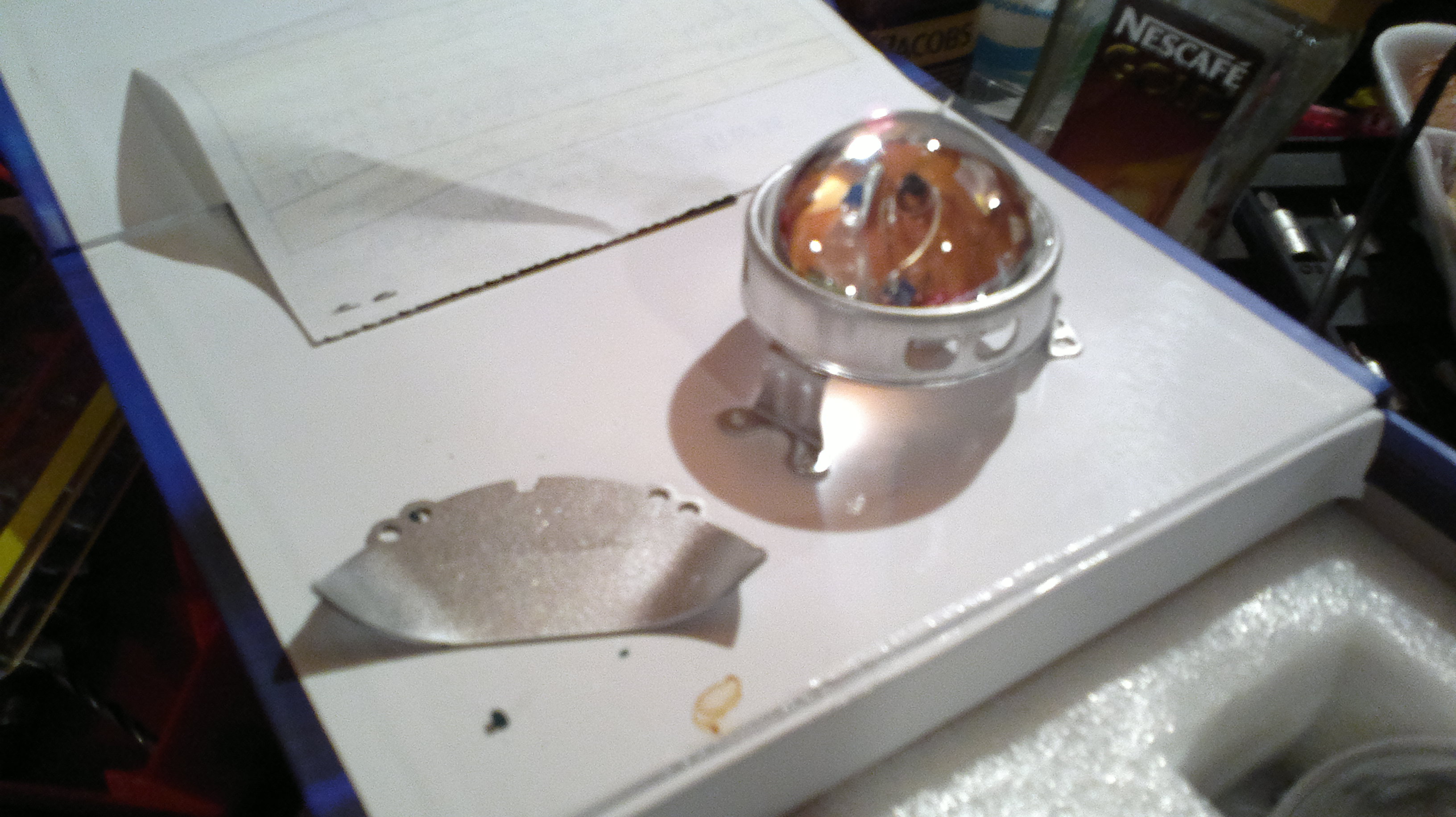

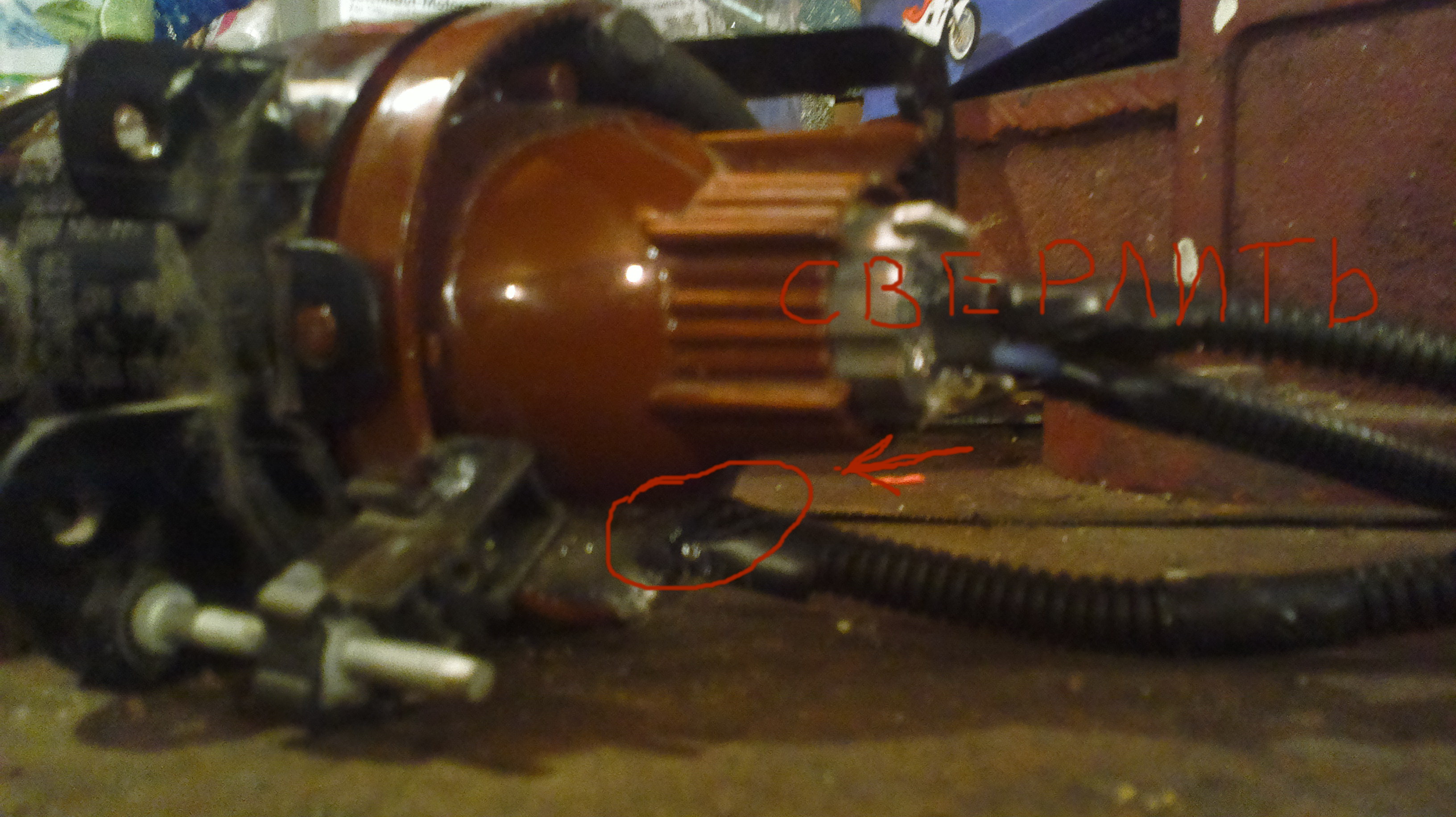

Брал эти http://carheart.ru/products/biksenonovy ... tf-i-moto/ (не рекламо) Встают БЕЗ глазок,их надо удалять т.к упираются в маску.Нужно доработать:1.снять потроха деповской туманки 2.просверлить внизу отражателя отверстие под управляющий провод шторки.3 потдочить немного болгаркой бленду с одной стороны (упирается в маску) предварительно заклеив малярным скотчем линзу.Все,комплект готов к установке.
что бы не упиралось сюда (2)
точить здесь (1)
это удалить из депо
управляющий провод
