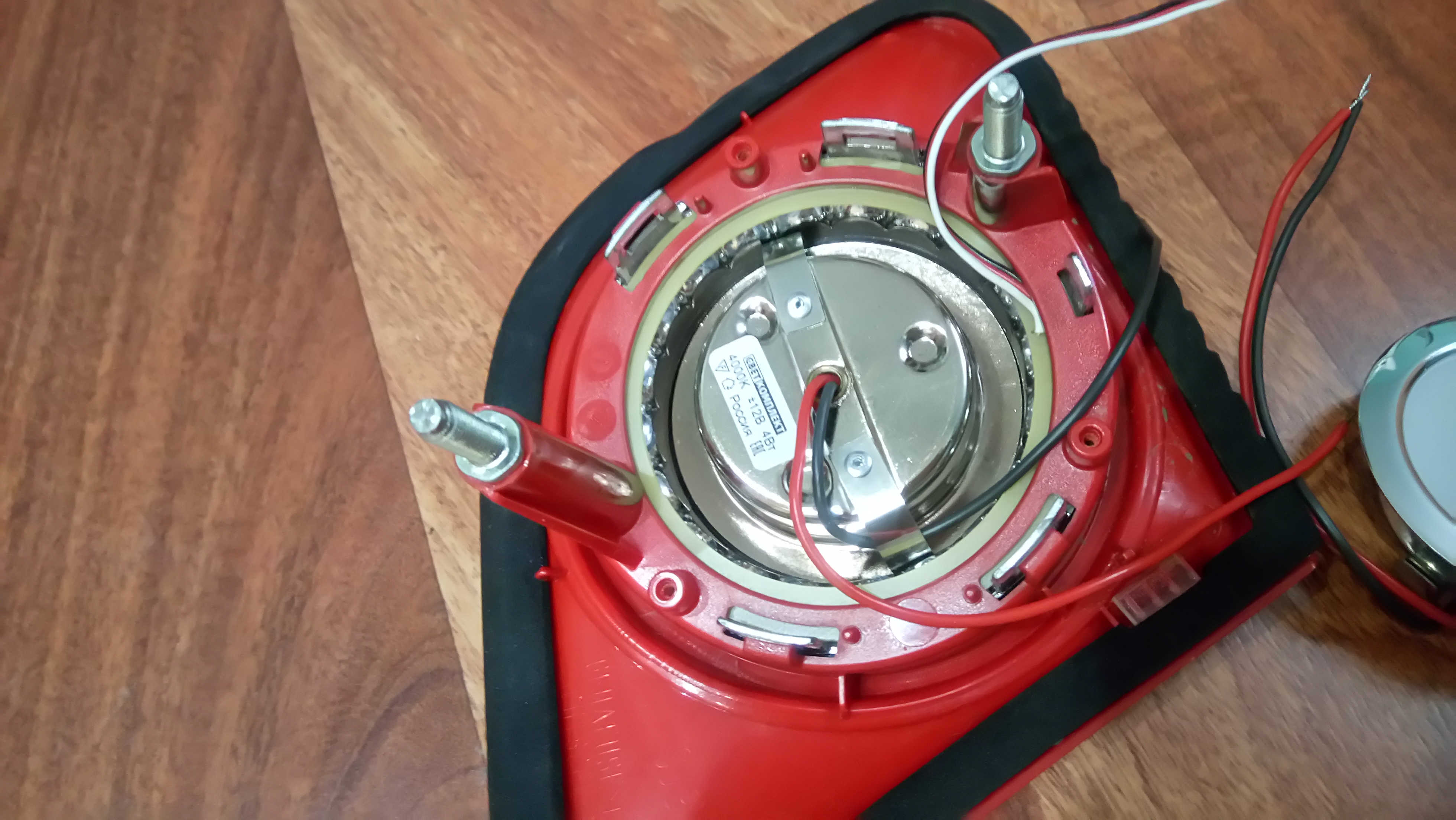

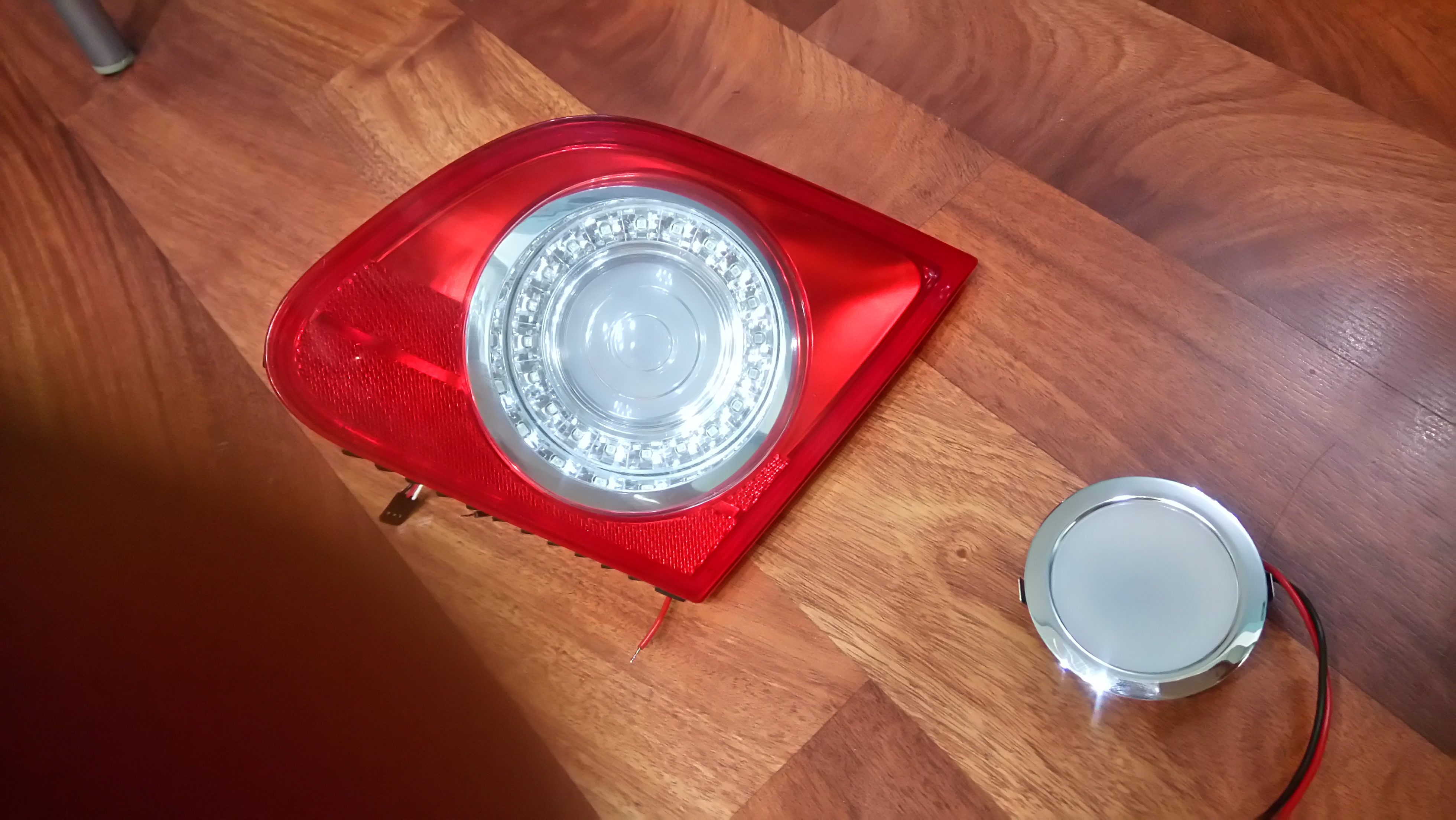

В качестве ламп ЗХ в седан Б6, как оказалось, замечательно подходят встраиваемые мебельные светильники на светодиодах. Продаются они не везде, но найти можно, рублей по 400 примерно.
Встраиваются очень просто: снимаем фонарь (две гайки под ключ на 10). Откручиваем отражатель (три самореза под крест). Вставляем светильник в фонарь - он замечательно фиксируется штатными пружинками.
Снимаем с отражателя патрон с лампой, лампу в помойку :D Выводим провода через отверстие отражателя и прикручиваем отражатель на место. Остается присоединить провода светильника к патрону.
Можно, конечно, отделить от лампы цоколь и припаять провода к нему. Но проще и надежнее просто припаять провода прямо к патрону и установить его на место. Готово! :D
У меня такая процедура стоит 500 руб за все (светильник и установка).
Отлично смотрится, отлично светит. Можно и в ПТФ поставить.
С универсалом дело сложнее. Во-первых, фонарь надо пилить. Т.е. имеет смысл совместить с установкой колечек. Во-вторых, диаметр великоват - надо стачивать миллиметра полтора по кругу.
