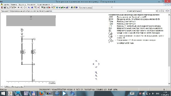

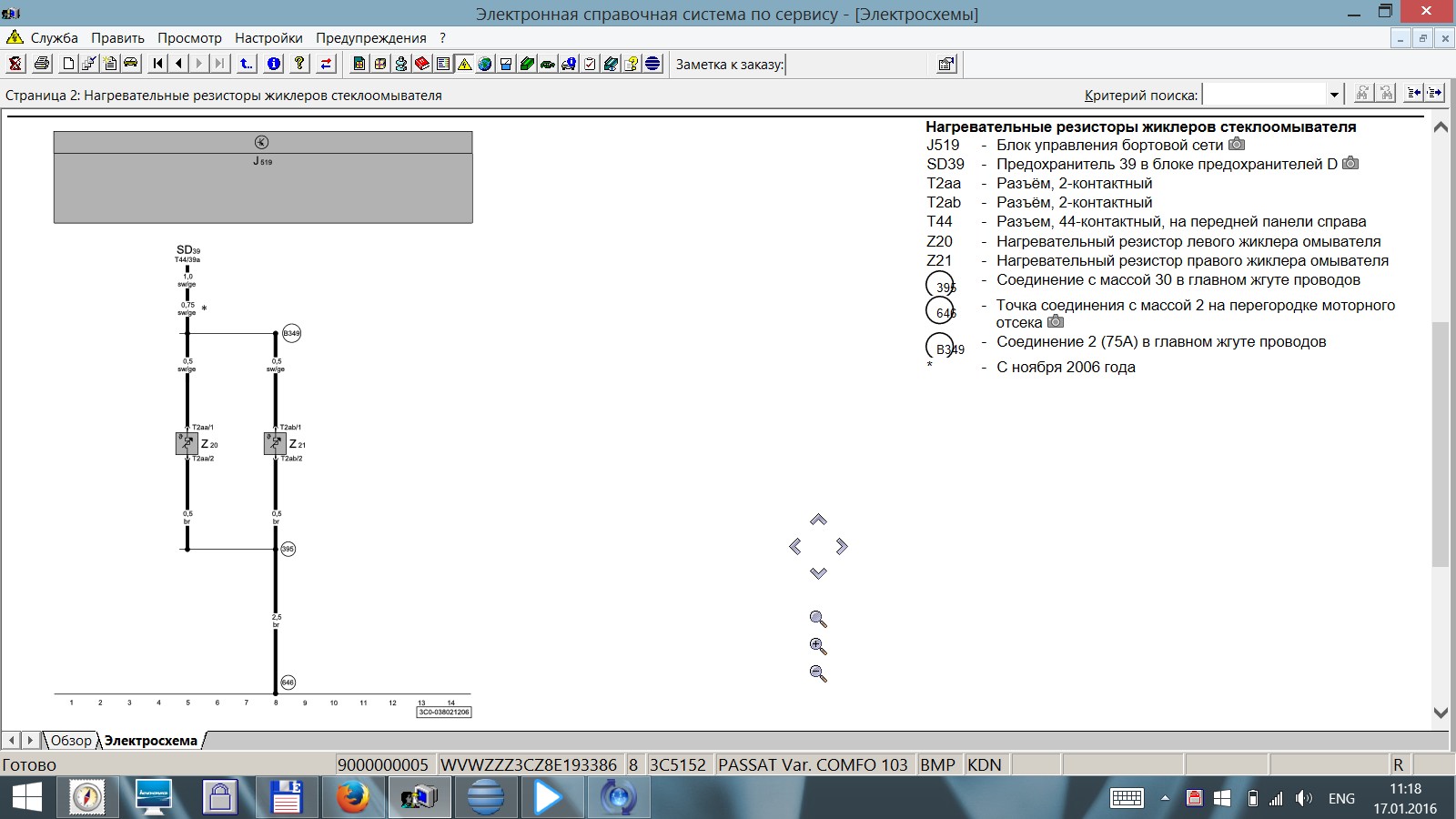

Сообщение Elephant » 17 янв 2016, 00:57
Прочитал 2 страницы темы. Похоже никто не ставил обогреваемые форсунки.
Рассказываю.
Потребуется 2 форсунки с подогревом, 2 разъема на них, пины в разъемы (4 шт), пин в блок предохранителей, предохранитель, провода сечением 0.5, клемма для минуса под болт.
Протягивается один провод в салон со стороны пассажира на колодку предохранителей. Это будет + на форсунки. Минус на болт на перегородке моторного отсека. Как раз справа есть. Это все.
Алгоритм работы форсунок элементарен. Работают всегда при включенном зажигании. Никакого управления от бк нет. Если не верите - посмотрите в Эльзе. Работа по установке заняла около 40 минут. Больше всего времени ушло на обмотку проводов изолентой, чтоб жгут как штатный получился. Если интересуют подробности - спрашивайте, постараюсь помочь. Бюджет минимальный. Форсунки не оригинал брал, работают без нареканий.
У меня самого итальянец без обогревов был. На данный момент установил вебасту, подогрев сидений, форсунок и лобового. Больше греть нечего ))))
Я счастлив по умолчанию! Не надо лезть в мои настройки.
Passat B6 Variant Comfort, 2.0TDI (BMP), 6МКПП, « Oo W oO »

Re: форсунки омывателя лобового стекла с подогревом
Сообщение Daniliv » 17 янв 2016, 09:03
Ай молодца.
Вот это поворот, мне даже в голову не пришло в Эльзу заглянуть.
И все таки ими управляет бортовик
Сообщение Elephant » 17 янв 2016, 11:41
Daniliv писал(а):Ай молодца.
Вот схема из эльзы, в каком месте управление бортовиком?
