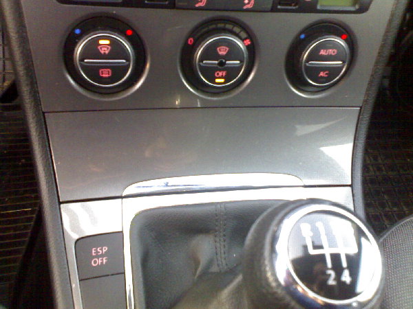

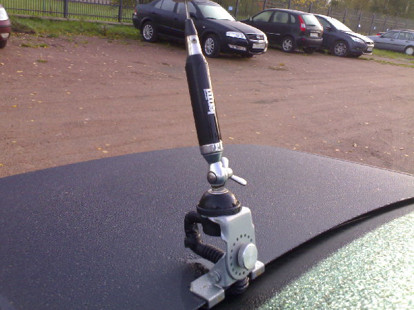

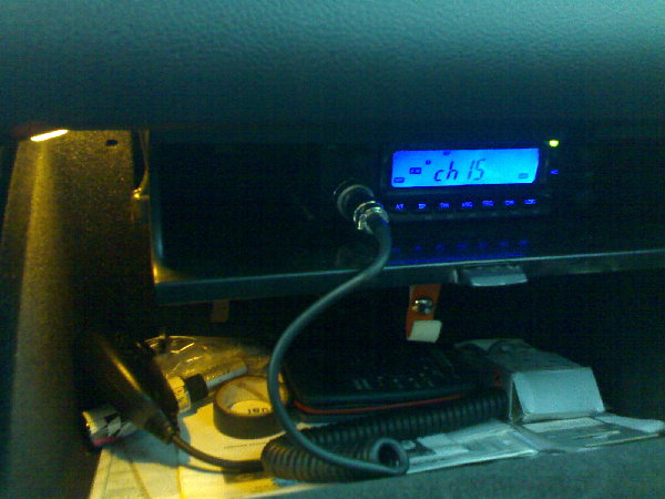

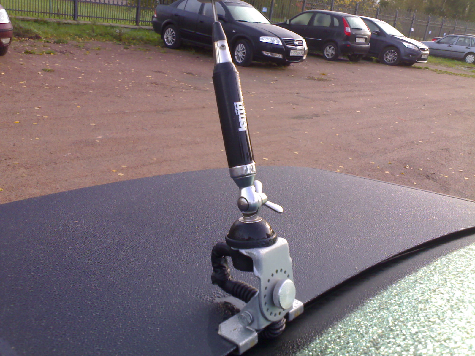

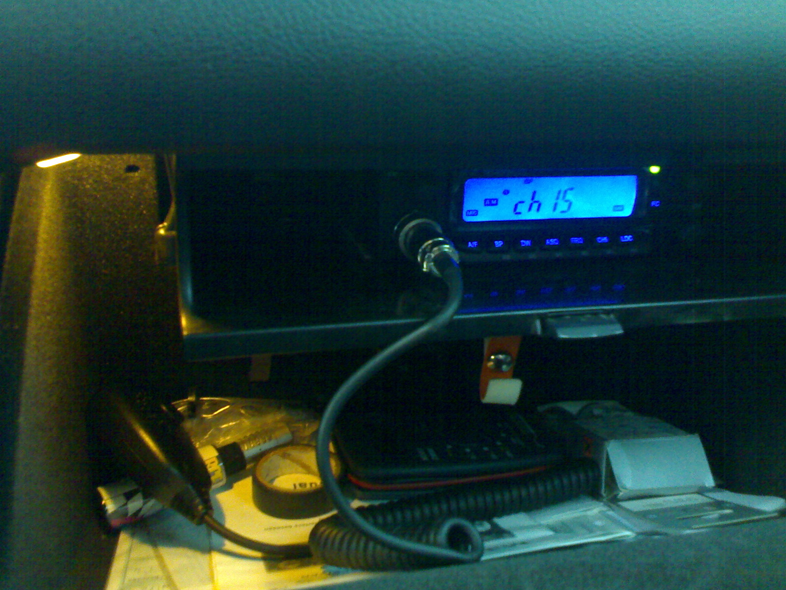

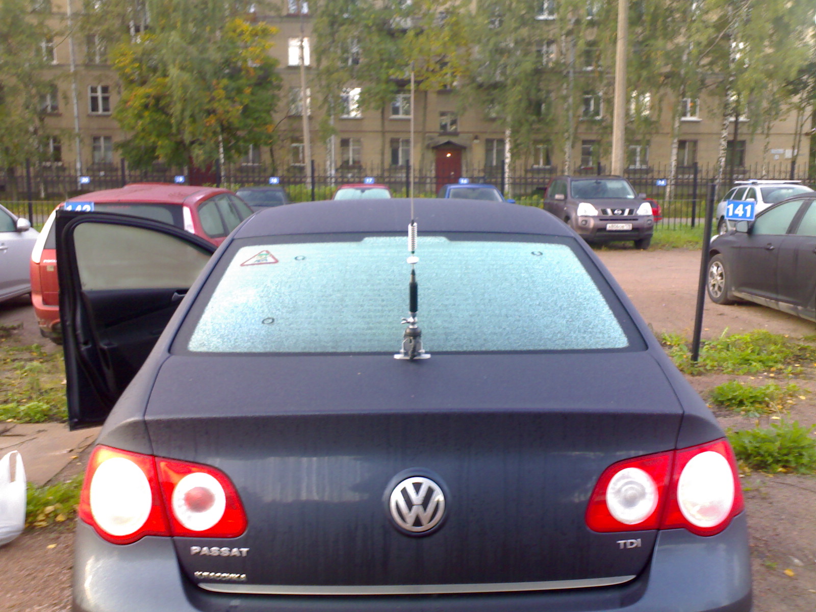

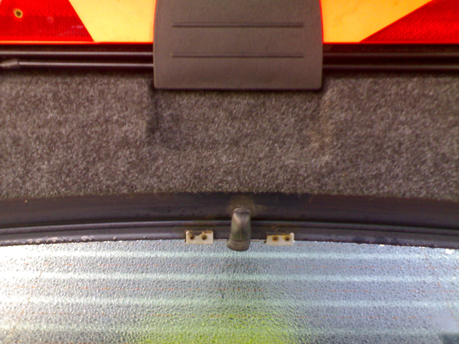

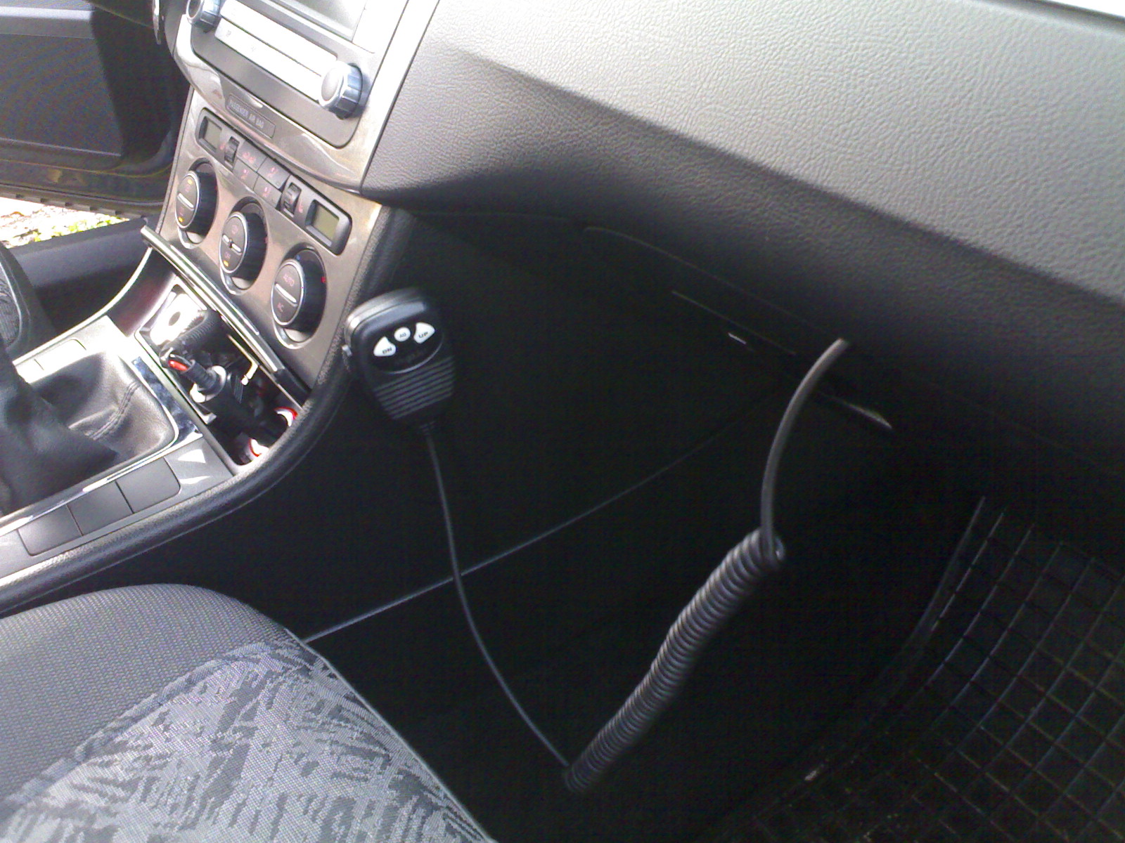

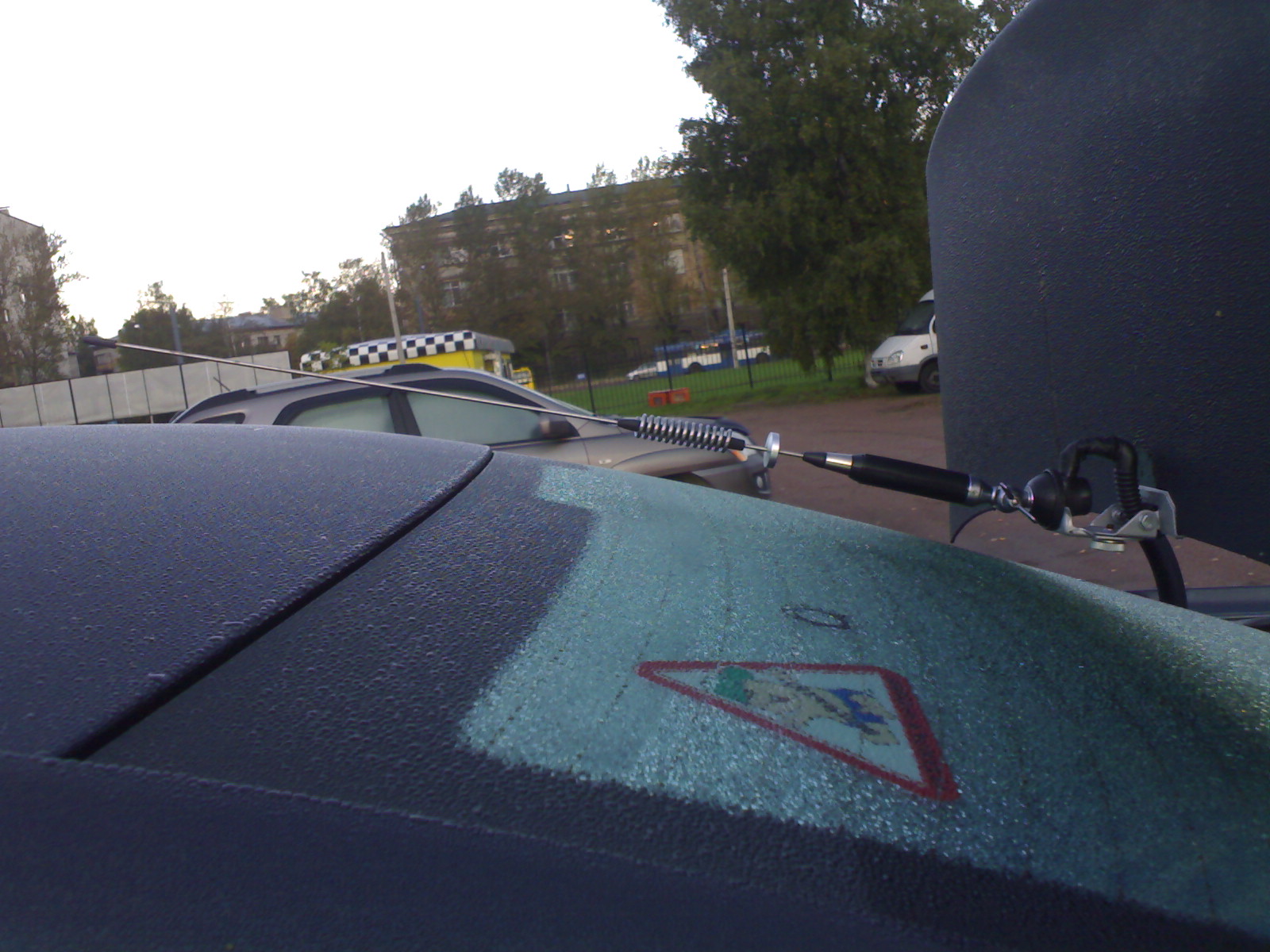

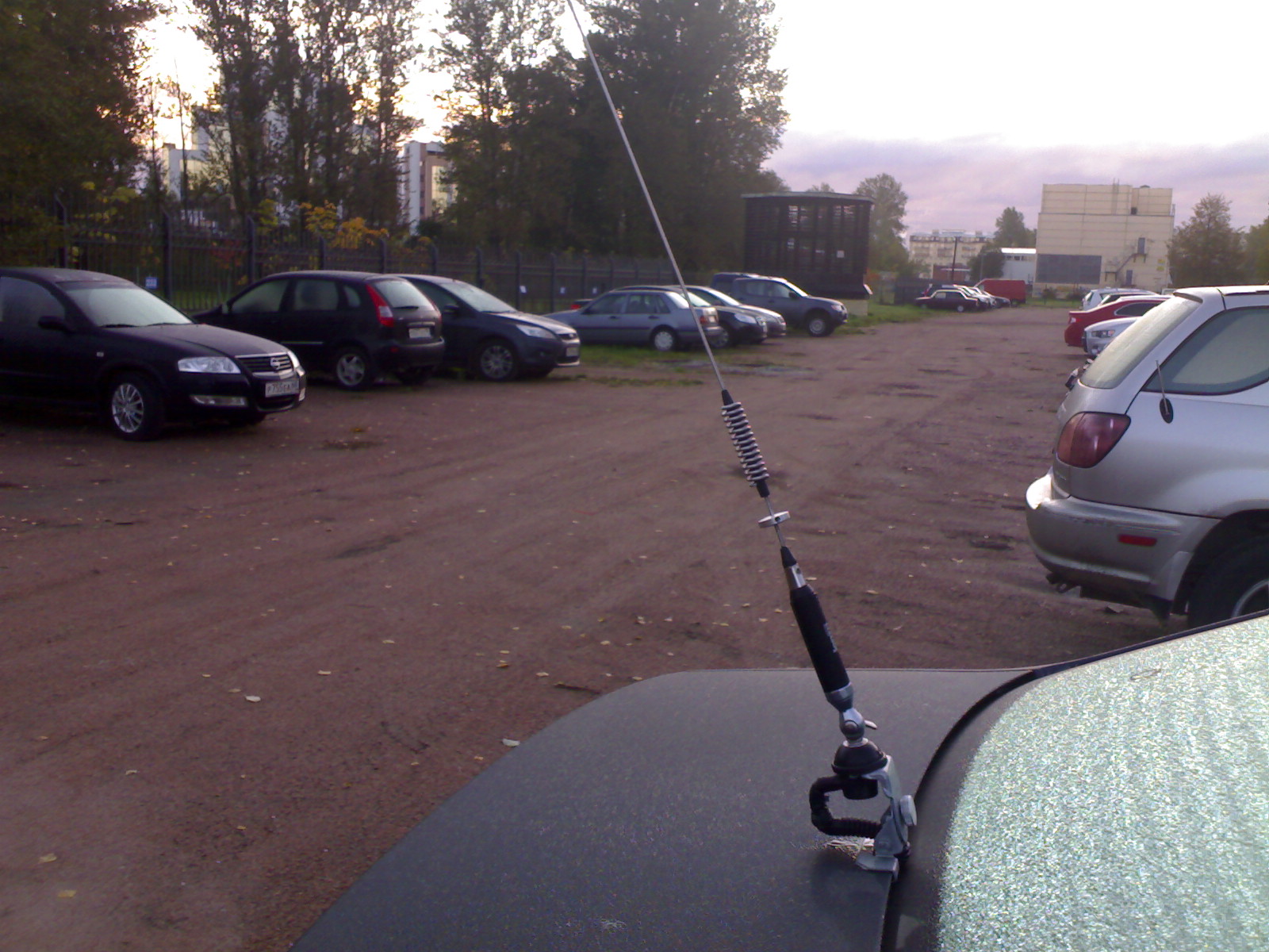

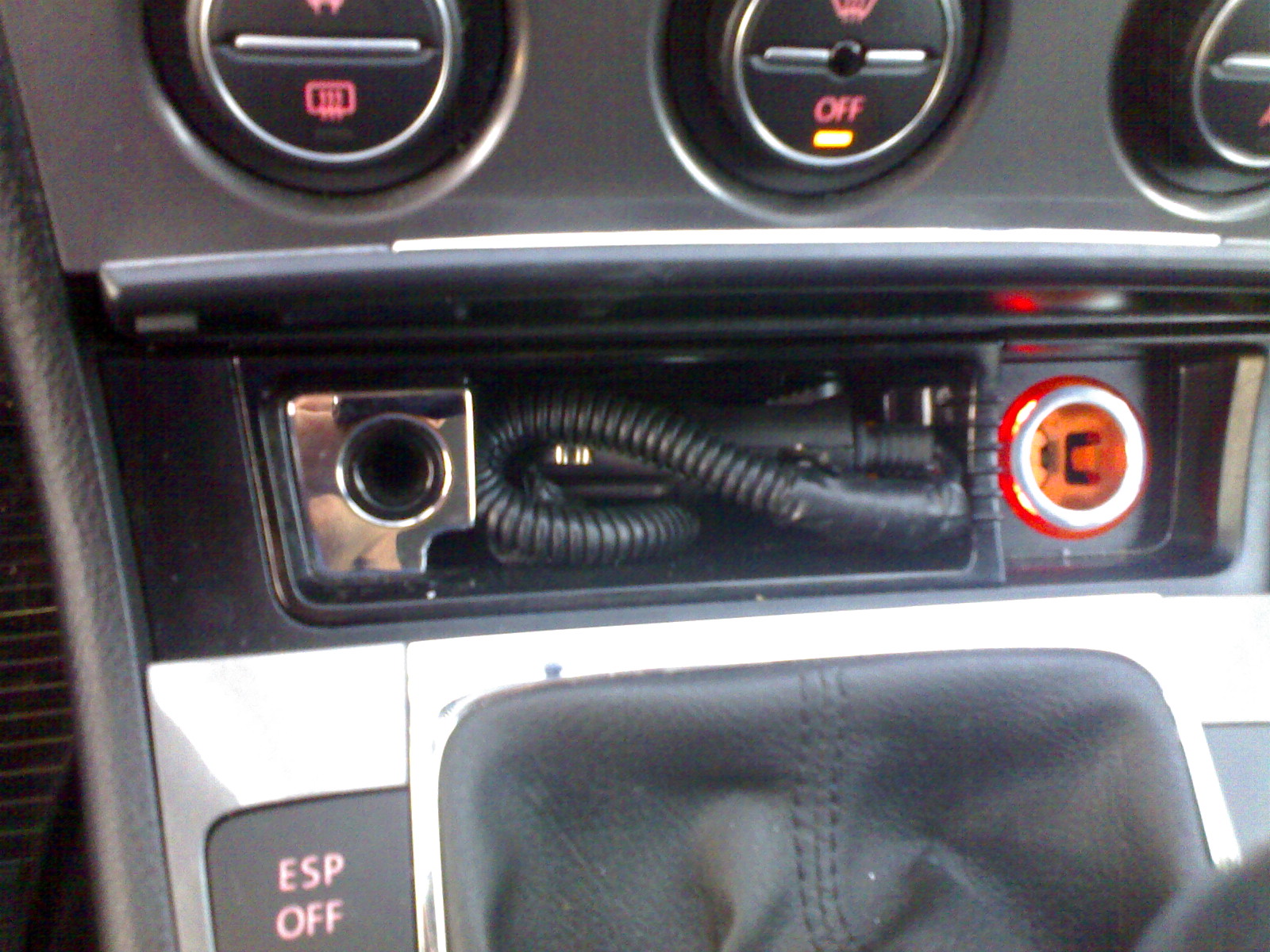

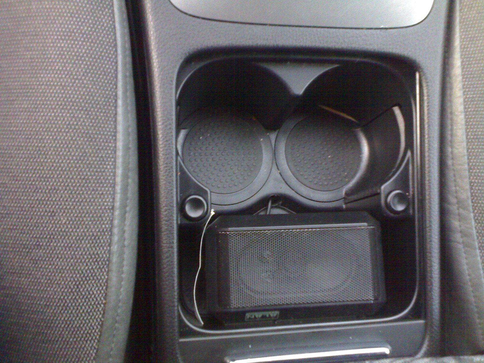

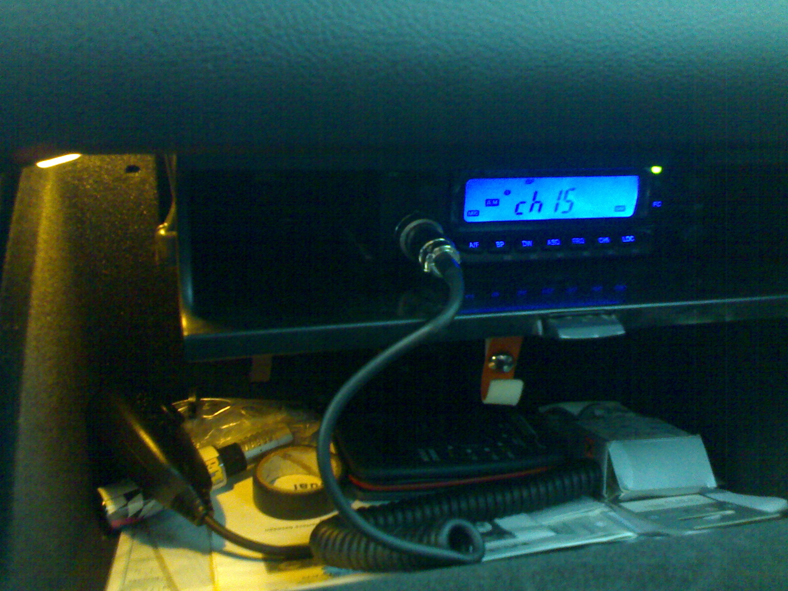

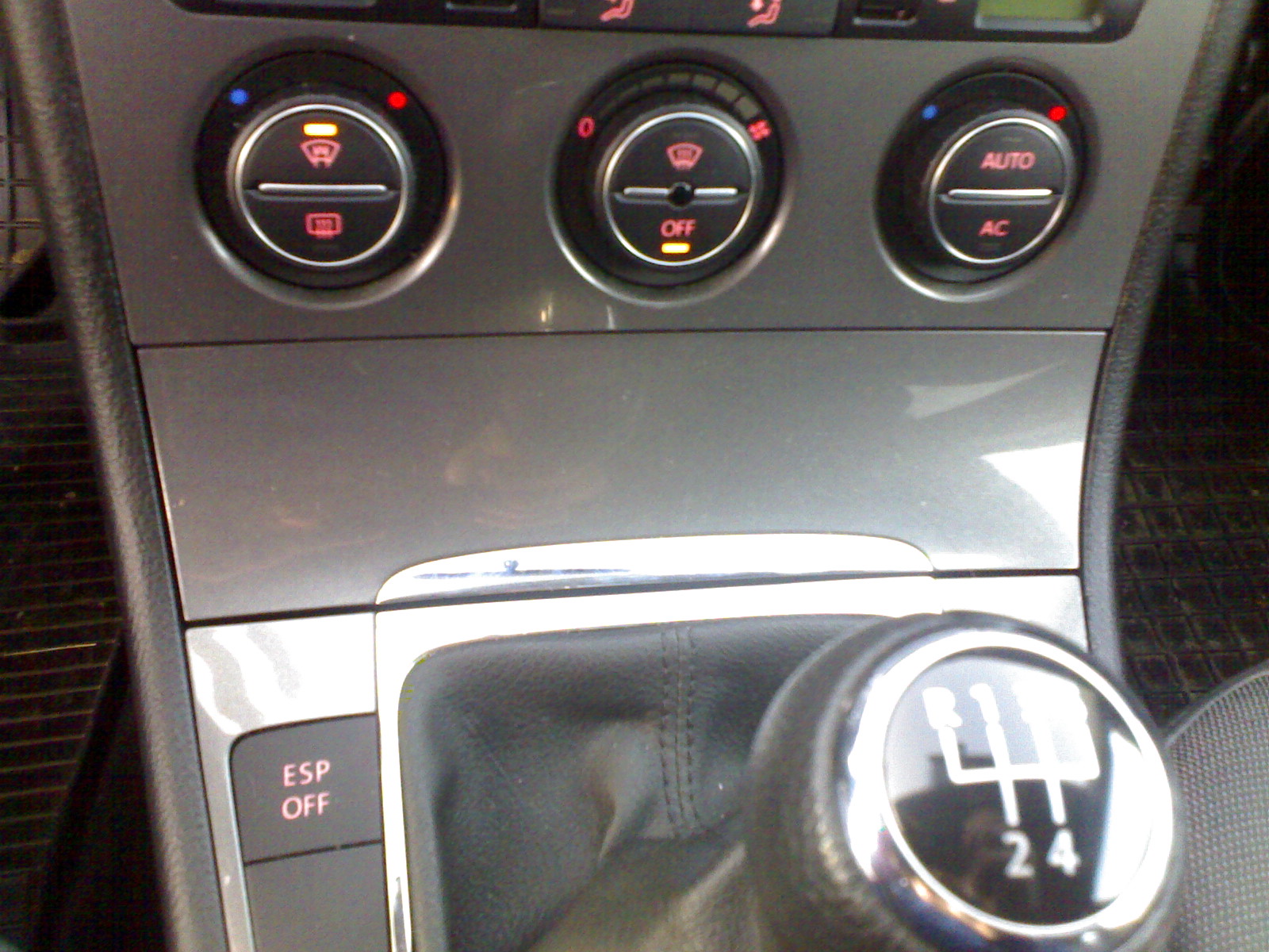

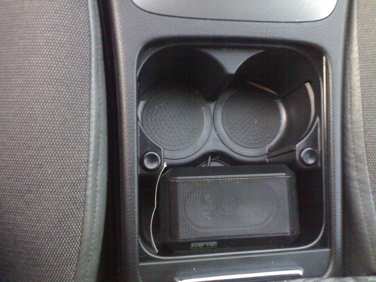

Сообщение Димон178 » 12 окт 2011, 02:00
дополнительный динамик
Приклеенна на двухсторонний скотч 3М Заднюю часть бордачка нужно удалять
liven писал(а):Доброго времени вам, уважаемые коллеги по колёсам!
У меня Megajet 600 + Sirio 27 (60 см). Купил в прошлом году сразу по возвращению из отпуска... ) Эдакая палочка-выручалочка. Пока машина на гарантии, никуда особо не лезу: рация болтается в подлокотнике, что не очень удобно, запитана от прикуривателя. В скором времени вопрос станет вельми актуальным: куда установить рацию и тангету? В теме упоминали два места: маленький бардачок слева и прикуриватель с пепельницей. Кто занимался этим делом, отзовитесь, куда ставили, какие плюсы и минусы, сложности установки, видимость и т.п.
Всем привет. Монтаж делал сам. По времени часов 5. Сложностей нет никаких . Чтобы было аккуратно и не торчало проводов нужно много разбирать.
Походное состояние. Управление каналами и шумоподав на тангнте
Ничего не видно
Питание. При потере напряжения канал не сбивается.
Открытию багажника не мешает
провода все внутри.
крепление антены

Re: Рации - установка и эксплуатация
Сообщение hamanaptra » 12 окт 2011, 09:24
Димон178
Молодца, поподробнее пожалуйста опиши что да как подключал и что разбирал и модель с ценником на антену в студию
Passat B6 2007 FSI 2.0 BLY АКПП6 Мокка коричневый Оо W оО

Сообщение igrek_g » 12 окт 2011, 10:19
А закрепить рацию под водительским/пассажирским сиденьем? Как я понимаю, в основном все управление на тагетке есть и особок к рации лазить не требуется?

Сообщение Димон178 » 12 окт 2011, 12:11
hamanaptra писал(а):Димон178
Антена lemm c регулировкой КСВ ( на фото видна маленькая шайбочка, она двигается вверх и вниз) стоимость порядка 1100р.Уверенный прием в районе 2-3км в зависимости от местности (мне хватает). Есть такие же варианты на магните. Провод пришлось удлинять (стандарт 4 метра). Разбирать пришлось облицовку багажника (провод внутри заизолирован клейким поролоном чтобы не гремело) Далее тащим провод по кронштейну багажника (он внутри полый) и попадем в багажник (надо снимать правую облицовку) и протаскиваем провод по правой стороне под ковролином до бардачка. Часть вторая - установка самой рации. Снимаем большой бардачок целиком (осторожно чтобы не порвать провода на освещения) и извлекаем маленький (он крепится двумя пластиковыми штырьками) Выпиливаем заднюю часть и подгоняем по месту чтобы он закрывался и свободно проходили провода. Клеим предварительно разогрев феном. Дальше тащим провод питания и доп динамика под консоль, выход питания в пепельницу (надо сверлить) и припаиваем штекер. Регулируем КСВ и все ставим на место. :D Рация Мегаджет 600 .
Passat B6 1.9 tdi BXE OoWoO
Жигулятор 2106
прицеп ЛАВ
Мотоблок НЕВА
Димон178
Сообщения: 292
Сообщение Димон178 » 12 окт 2011, 12:31
igrek_g писал(а):А закрепить рацию под водительским/пассажирским сиденьем? Как я понимаю, в основном все управление на тагетке есть и особок к рации лазить не требуется?
Да, все верно , этот вариант попроще, но придется докупать дополнительный динамик. На тангете управление каналами и шумоподав. Если не ошибаюсь то на Мегаджет 550, на тангете управление громкостью и выкл. питания.
Сообщение Vlasov063 » 30 окт 2011, 11:36
антена на пассике-как то дешево смотрится
Сообщение Димон178 » 30 окт 2011, 19:52
Vlasov063 писал(а):антена на пассике-как то дешево смотрится
Согласен,но денег сэкономлено оооооооооочень много. ;)
