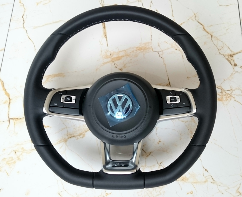

Товарищи, подскажите, что потребуется для установки баранки от Polo GT на b6 взамен 8ми кнопочного мультика?

Подрулевой.

Famous да симпатичный руль
мне нравится

тот же самый AH как и для 12кн дорестайла подойдет под этот руль? или там более новый блок?

Подрулевой вместе со стрекозой, если не ошибаюсь.

Не совсем. С AH, AJ, AK кнопки работать будут, а подсветка нет. Чтобы все работало нужен подрулевой нового образца 5К0...Т (или S), меняется вместе со стрекозой.
