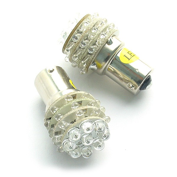

А какая лампочка у тебя стоит (LED SMD)? И как на это борт комп. реагирует а плафон не плавится. У меня тоже такая идея зреет.
VWkassatik
Лампочка поставлена 4300 с какими-то конденсаторами (в связке 3 штуки, маркировку не смотрел). Плафон цел, уже почти год гоняю и до меня, наверное немало ходил. Как комп реагирует не знаю, но ощибок и предупреждений не выдает. Правда, когда техосмотр проходил, хлопцы дое..лись "НЕПОЛОЖЕНО"!!! Пришлось решать вопрос....... А так очень доволен. Надо будет посмотреть, что в той связке, посмотрю - напишу.

andrey_020 писал(а):А какая лампочка у тебя стоит (LED SMD)? И как на это борт комп. реагирует а плафон не плавится. У меня тоже такая идея зреет.
VWkassatik
Не понял вопрос, какая лампочка? У меня там только светодиоды.

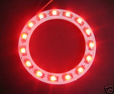

Сообщение VWkassatik » 06 май 2010, 10:58
Вот такие диоды?

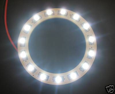

Сообщение VWkassatik » 06 май 2010, 11:07
Вот ещё искал готовые кольца. Но нашол только эти, 60мм 15 диодов. Но на Пассат надо 20 диодов. А диаметр? Мож кто помнит, кто делал?

Сообщение andrey_020 » 06 май 2010, 14:38
Лампочка в задней скорости (ксеноновая 4300 кельвинов)

VWkassatik писал(а):Вот ещё искал готовые кольца. Но нашол только эти, 60мм 15 диодов. Но на Пассат надо 20 диодов. А диаметр? Мож кто помнит, кто делал?
Готовые не подойдут, надо делать самому. О готовых в Германии ничего не слышал.

Сообщение demainst » 07 май 2010, 00:22
VWkassatik писал(а):Вот такие диоды?
Нет. См. мои фото.
