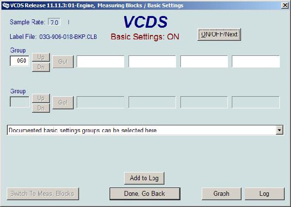

Хэлп! Прошу помощи! Подскажите по адаптации дроссельной заслоники.
Делаю как тут написано:
nalchik писал(а):Выбор блока 01-Двигатель [01– Engine] Базовые установки — 04: Группа 060: [Basic Settings—04]: Group 060 - согласование модуля управления дроссельной заслонкой Выполнить: [Go!] надпись "Basic Settings: OFF" (Базовые установки: Выкл) должна появиться под логотипом VAG-COM, VCDSКнопкой [ON/OFF/Next] (Вкл./Выкл./Далее) включаем "Basic Settings: ON" под логотипом VAG-COM, VCDS. На экране должна появиться надпись ADP RUN и дроссельная заслонка пройдёт цикл (от полностью открытого до полностью закрытого состояния).
Но никакой надписи ADP RUN не появляется после выбора групп 060.
Вот скриншот.
Что не так?

Выяснилось, что на дизелях адапатция дроссельной заслонки не делается

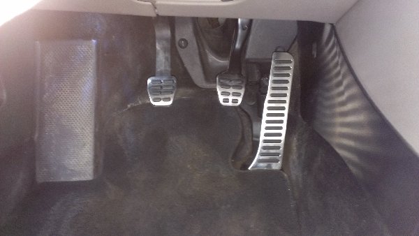

Прикольные реснички, интересно на черном смотреться без покраски как будут? Влом с покраской заморачиваться))

брать упор для левой ноги от шкоды НЕ советую. у меня на защелки даже не ровно садится т.к. у шкоды она ровная, а у VW немного изогнута (не говоря что ширина на 2 см уже)
