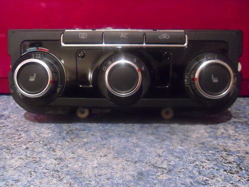

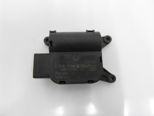

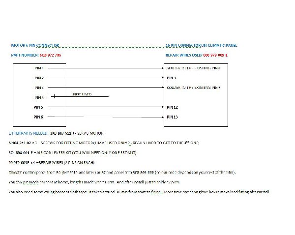

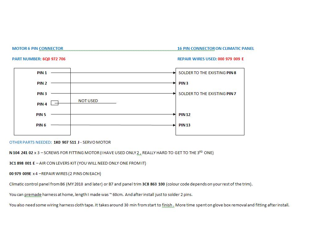

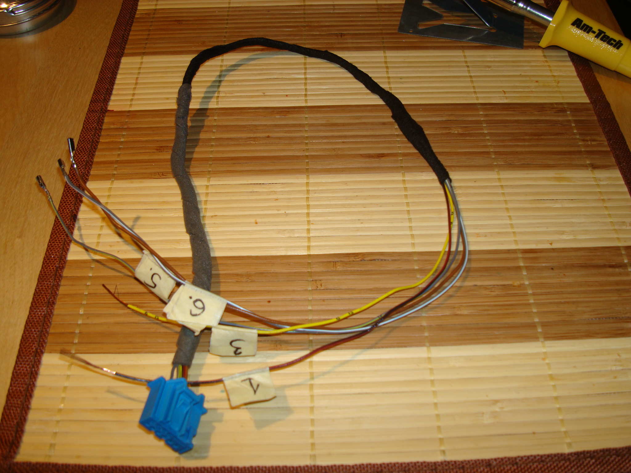

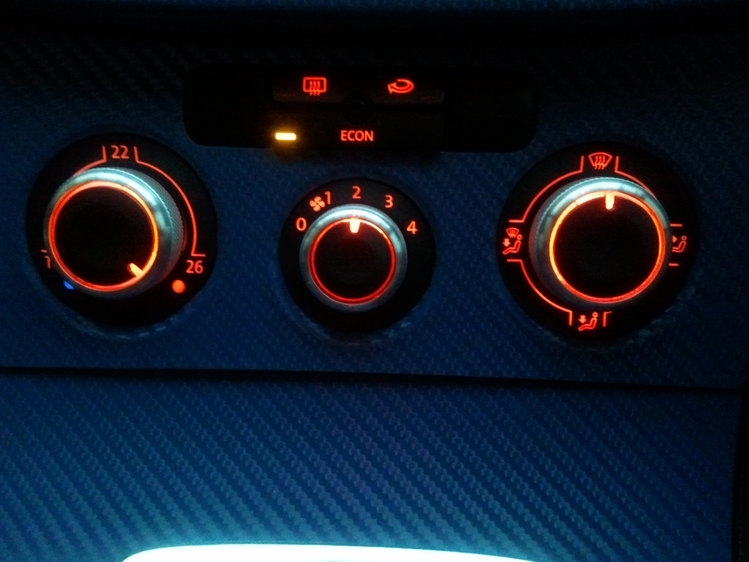

а я вот поменял старый climatic на вот такой из Б7 .
Для етого понадобился только моторчик , проводка и 45мин работы .
старый :
старый
новый:
детали:
сxема подключения:
в схеме номер моторчика для правостороннего пассата , дла ЛХД нужен вот такой : 3C1 907 511G
