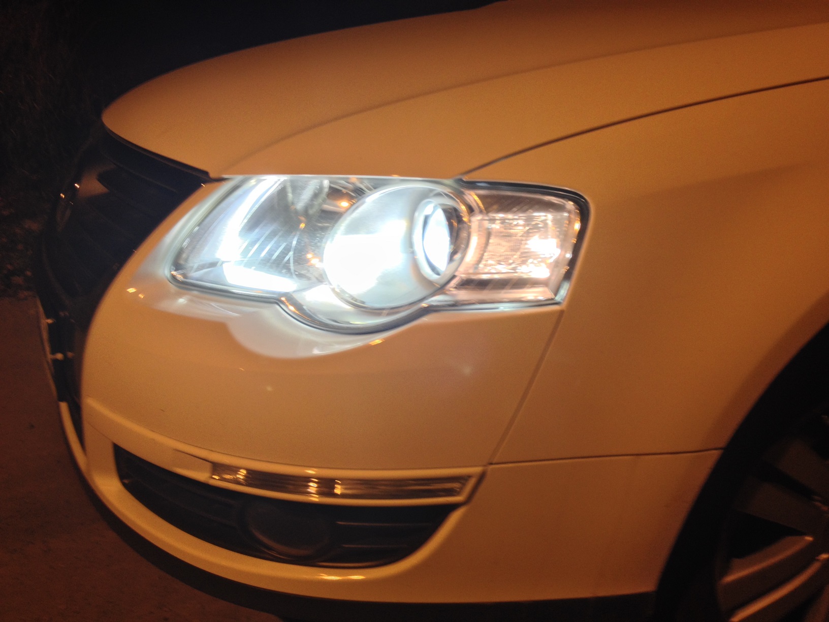

Установили сегодня мне в ближний ксен J-Power, без снятия бампера :roll: ошибки нет, при розжиге в начали чуть поддергивает (это нормально?) , но как разгорится во всю то отлично. фото на стене позже. установили чуть подпиливая напильником гнездо для лампы, но вот провод резали чтобы просунуть штекеры.

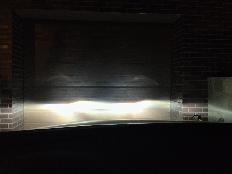

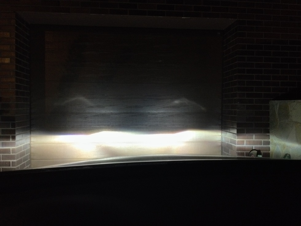

Вот как все выглядит

Сильная засветка выше линии линзы - будет слепить и регулировка не поможет. Если не ошибаюсь, такой эффект из за язычка за щитком, который рассеивает галоген. Спилить его надо бы. Плюс стоит напыление на лампах проверить - есть ли оно вообще.

О какой засветке вы говорите? Она присутствует на фото? Или вы в целом информацию донесли?

вчера ездил ночью никто не моргал, фары в положении "1"

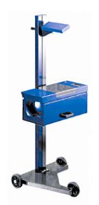

Для чистоты совести ;) когда поеду масло менять скоро , попрошу проверить фары на такой штуке.
