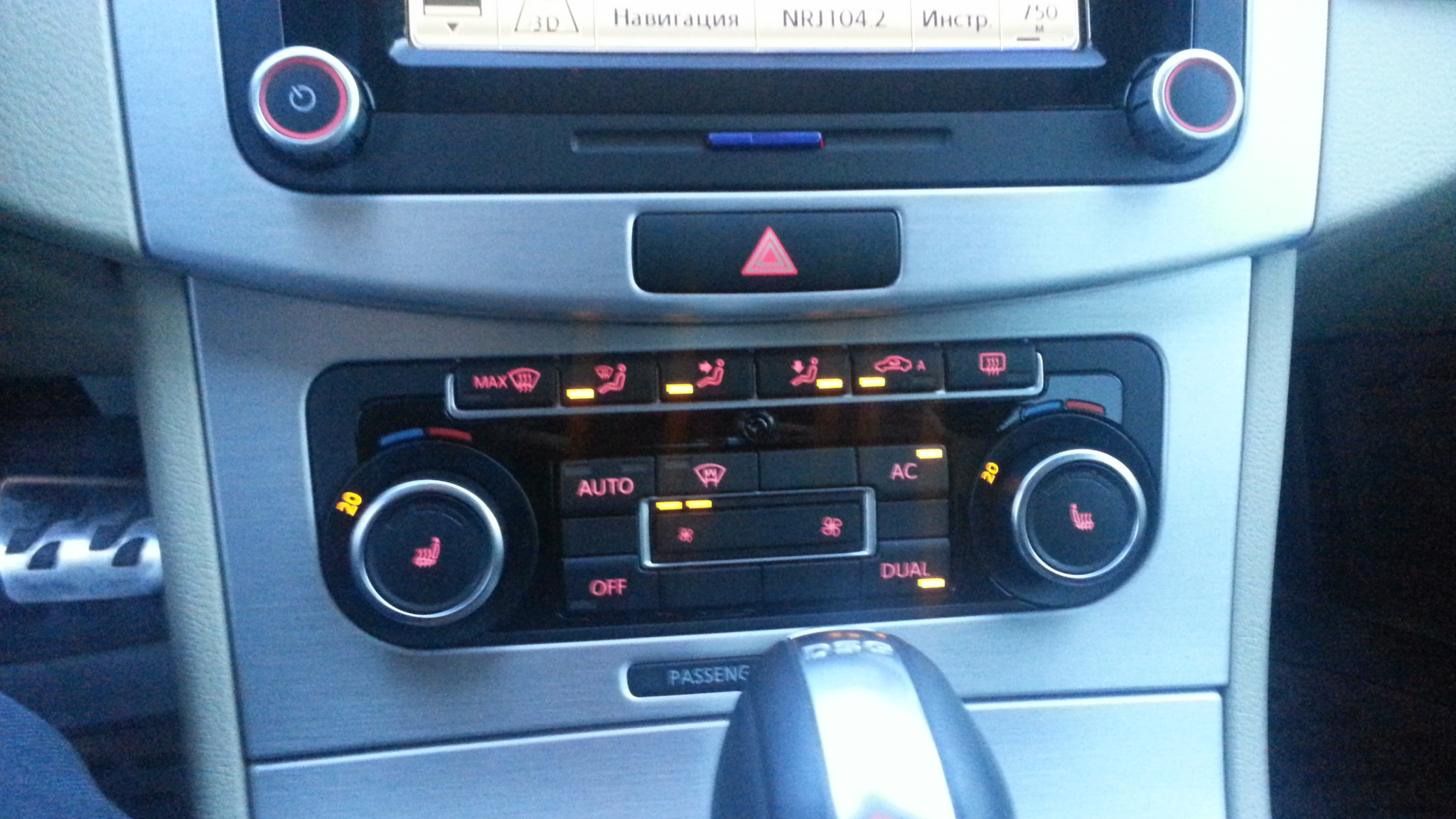

Тоже есть желание установить новый вид блока климата, но на VW Passat CC 2011г.(2012 модельный год).
Если можете подскажите плиз. Могу скинуть в личку VIN если потребуется.

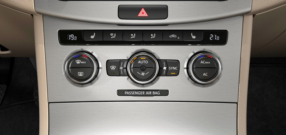

Интересует блок,который сейчас ставится на рестайлинговую модель с тремя крутилками и цифровой индикацией по бокам.
А именно:(Панель управления и индикации БУ климатической установки с ручным управлением для автомобилей с обогревом ветрового и заднего стекол для а\м с обогревом сидений.) Фото ниже.(новая + то что у меня).

- у меня кнопка с 2-мя режимами настройки "авто".Как на новом блоке?

kravol писал(а): у меня кнопка с 2-мя режимами настройки "авто".Как на новом блоке?
Тоже два режима, активируется автоматом, или принудительно двойным нажатием!

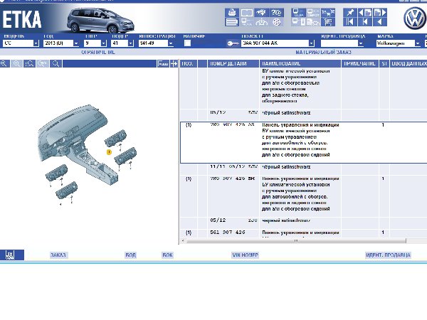

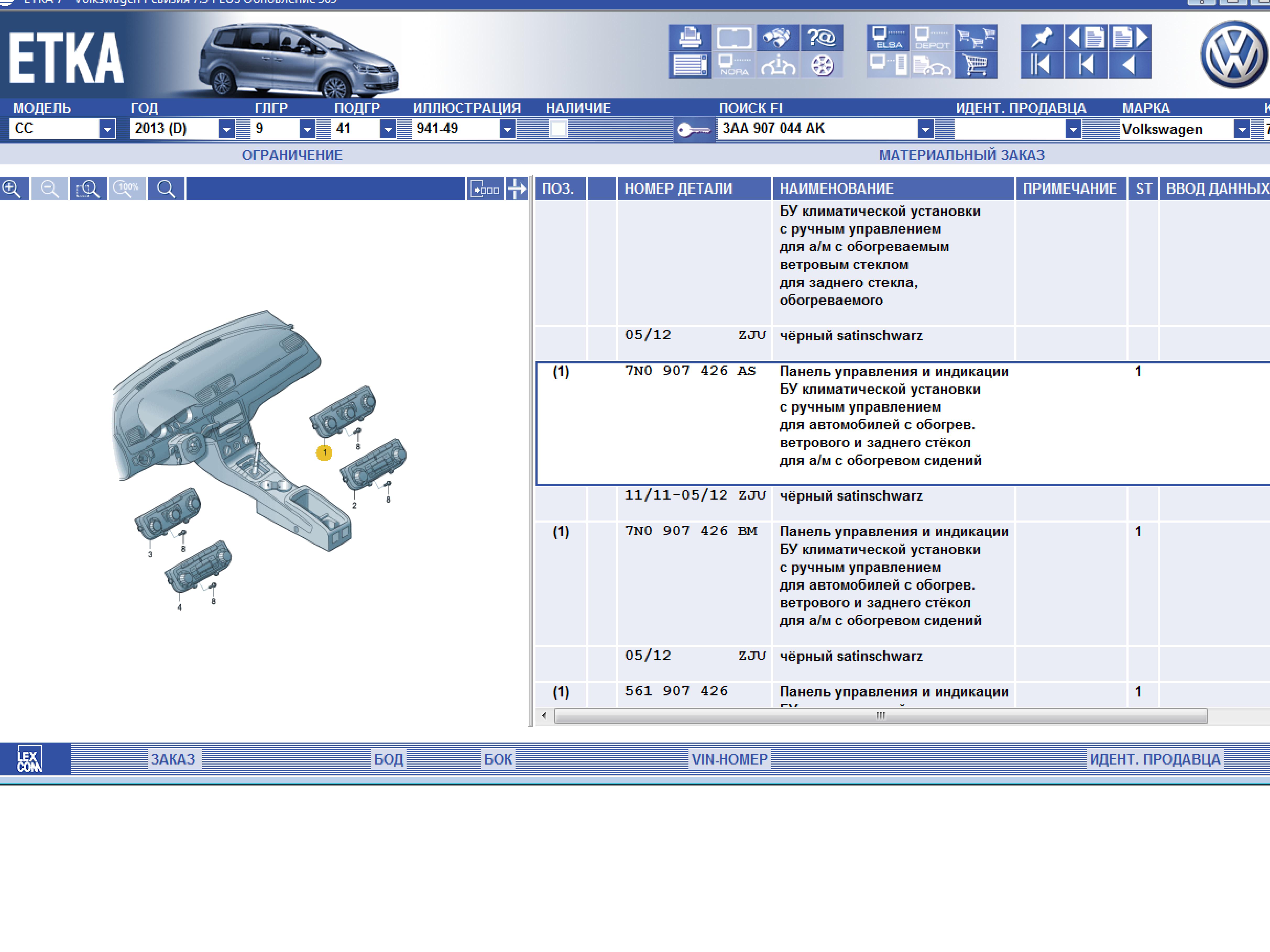

Мне ETKA выдаёт примерно следущее.........

kravol писал(а):А ТОТ ЛИ ЭТО НОМЕРОК БЛОКА!? (Мне нужно с обогревом лобового и заднего стекол + обогрев сидений)
Тот!
kravol писал(а):Мне ETKA выдаёт примерно следущее.........
Ну вы и загнули!! :D Номер пробивается через ПОИСК ( вверху бинокль) ;)
